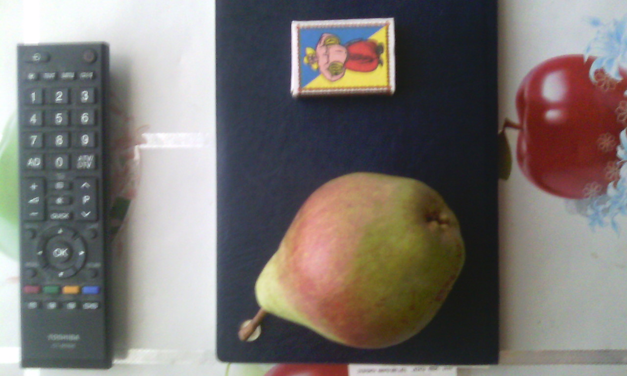

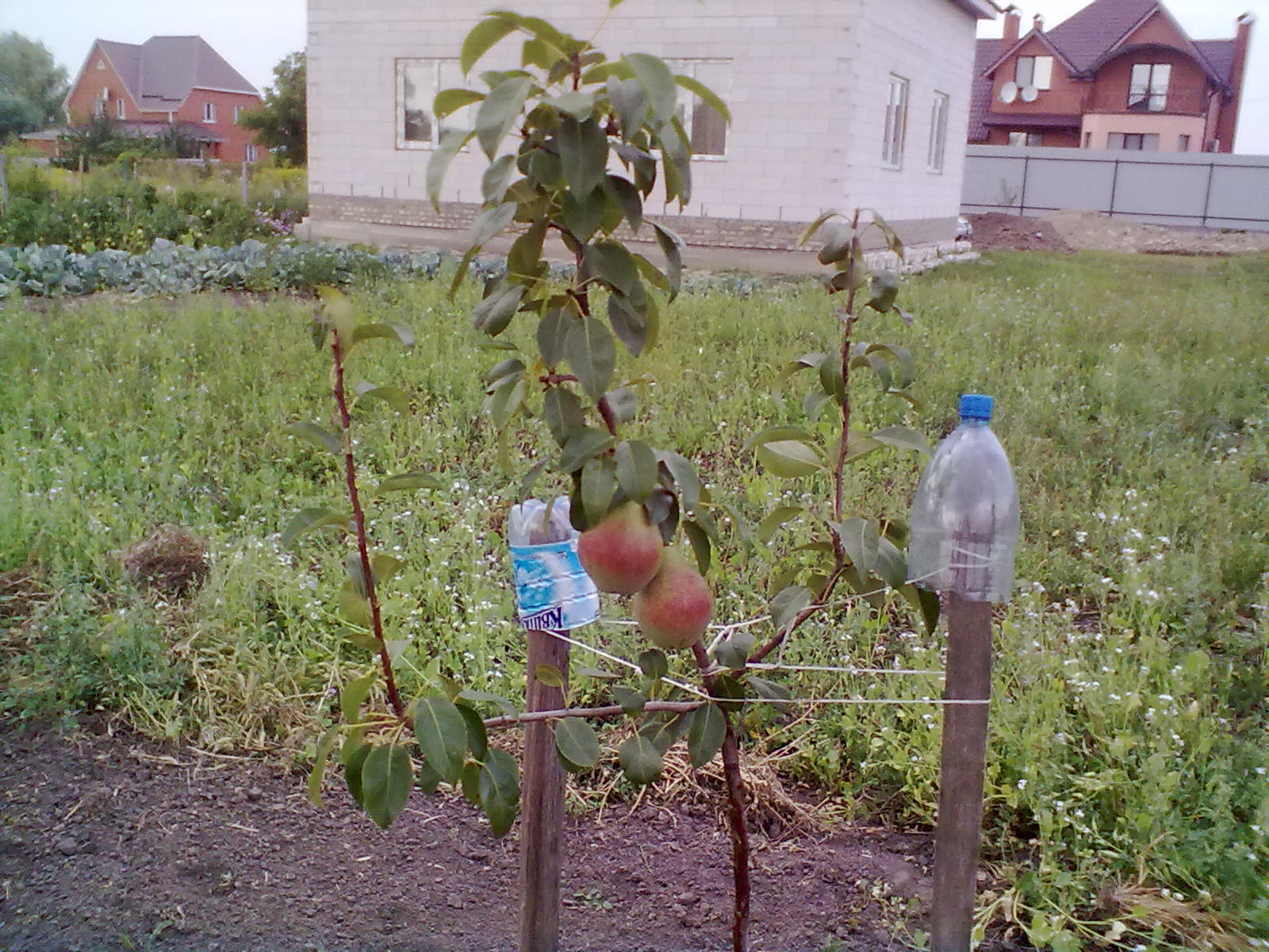

P.S. на фото моя Бере Жиффар,но у Вас вроде не увидела красных бочков на плодах груш

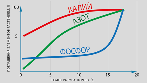

Фосфорно-калийные удобрения полезны начиная с сентября
Вот нашел в нете "доходящий":) график.
