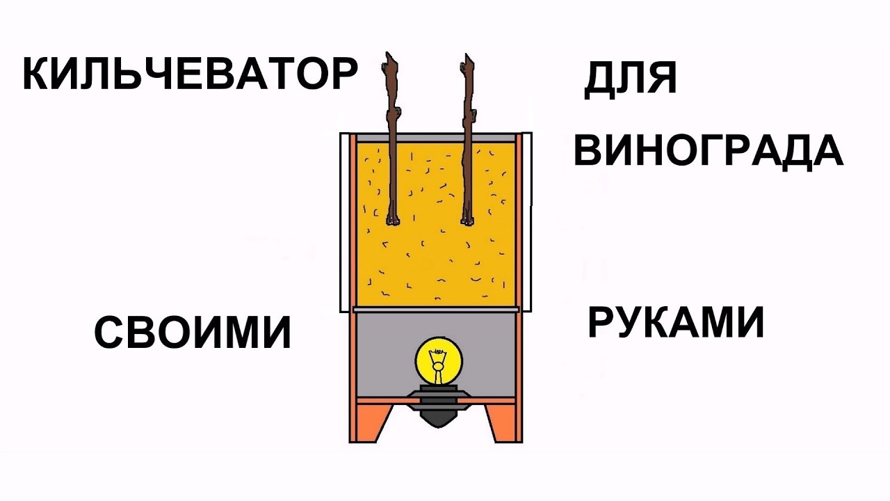

Это, господа, я в винограде нуб, скоро буду строить кильчеватор, прошу совета. Спасибы и поклоны Юре и Елене за черенки, не загубить бы...
Купил копеечный аквариумный нагреватель-терморегулятор, есть пластиковое ведро и теплоизолятор. Нагреватель положу на дно, налью чуток воды и насыплю керамзита или щебенки. Это будет тепловой микроаккумулятор-буфер - на картинке он снизу. Затем теплопроводящая прослойка, среда укоренения, затем теплоизолятор. Головы будут торчать в кессоне где +6 -- +7.
Вопрос - только опилки? Какую еще среду можно брать за основу? Щепа? Торф? Грибной компост? Цеолит? Кора сосновая мелкая? Песок?

Я кокос использую. Он влагу держит хорошо, подливать не нужно. На рисунке черенки слишком глубоко воткнуты. Больше 10 см не нужно погружать во влажный наполнитель - им дышать нужно. И в этом кокос тоже хороший помощник. В целом должно работать все. Нагреватель нужно выставить так, чтобы воткнутый в кокос градусник показывал 25 градусов. Укоренение проходит около 3 недель.

Кокос в смысле койр, да? Не стружка же... :D
Кокосовый субстрат
С виду как молото-преcованная некондиция койра. Спасибо, короче. :good:
