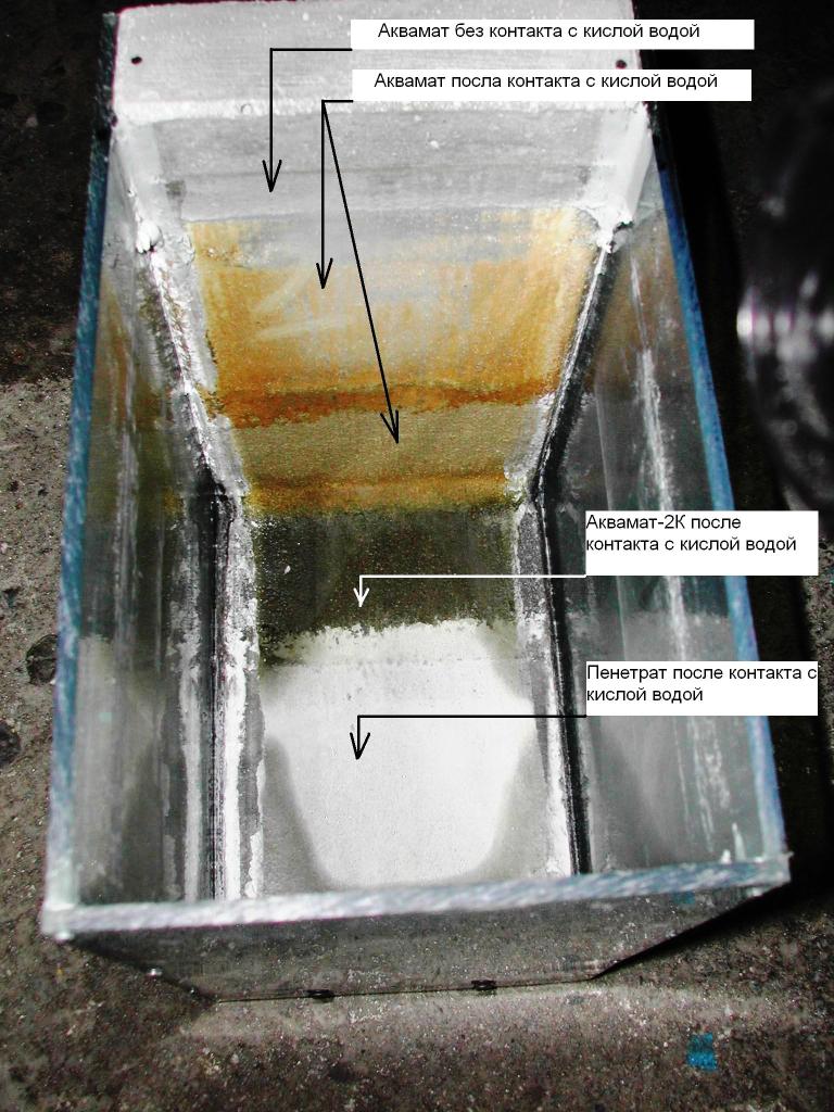

На прошлой неделе закончили свои испытания Пенетрата и Аквамата-2К на задекларированную производителем химстойкость.
Залили в испытательный резервуар 15% раствор кислоты и продержали 3 недели.
Результаты на экране.
Поверхностная полимерцементная гидроизоляция АКВАМАТ пожелтела и её слой уменьшился почти в половину с 2,5 мм до 1,5 мм.
Пенетрат и 2К - без изменений.

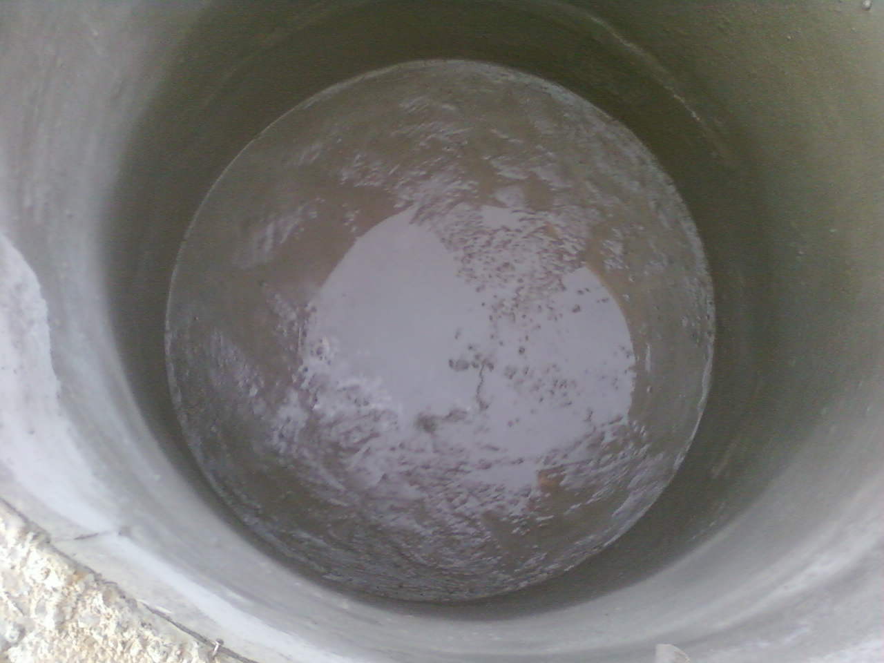

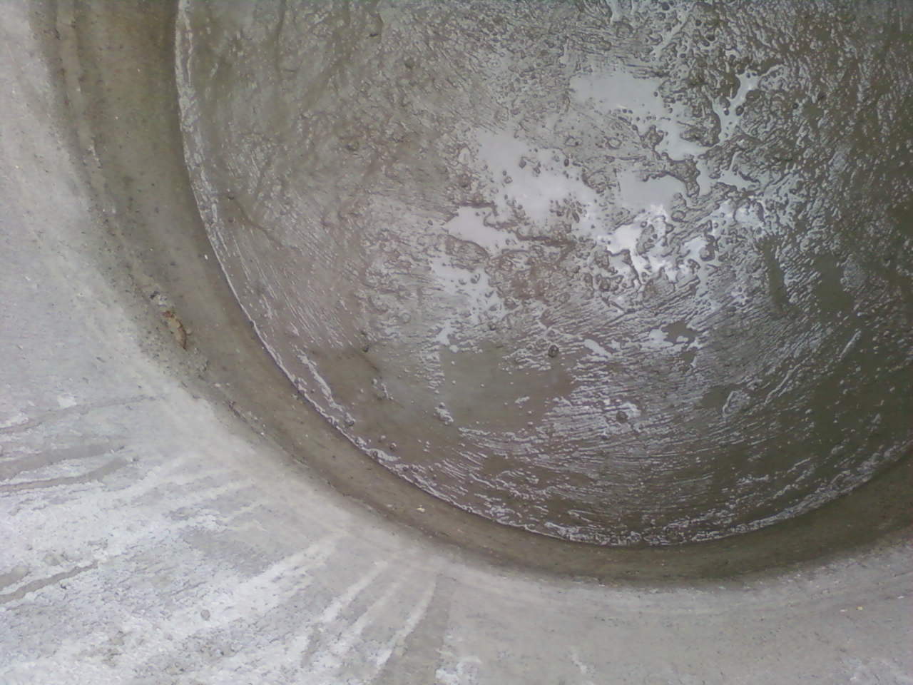

"Творческой работой" занялся только в воскресенье.
Не сразу приспособился к Аквафиксу, то замесишь мало, то много. Закрывает протечки отлично. После заделки трех родничков перестал понимать где просачивается вода. Через некоторое время образуются небольшие лужицы.
Промазал дно ПЕНЕТРАТом. Через три часа обработал весь септик ПЕНЕТРАТом. Вода продолжает просачиваться. Оставил, посмотрим что будет через неделю.
Что еще можно сделать?
После работы с Аквафиксом желательно было бы час-два не наносить Пенетрат, а понаблюдать не продолжает ли вода поступать.
Если продолжала бы поступать, что продолжать "убивать" протечки.
Дело в том, что Пенетрат не успел набрать нужной прочности, чтобы начать держать воду.

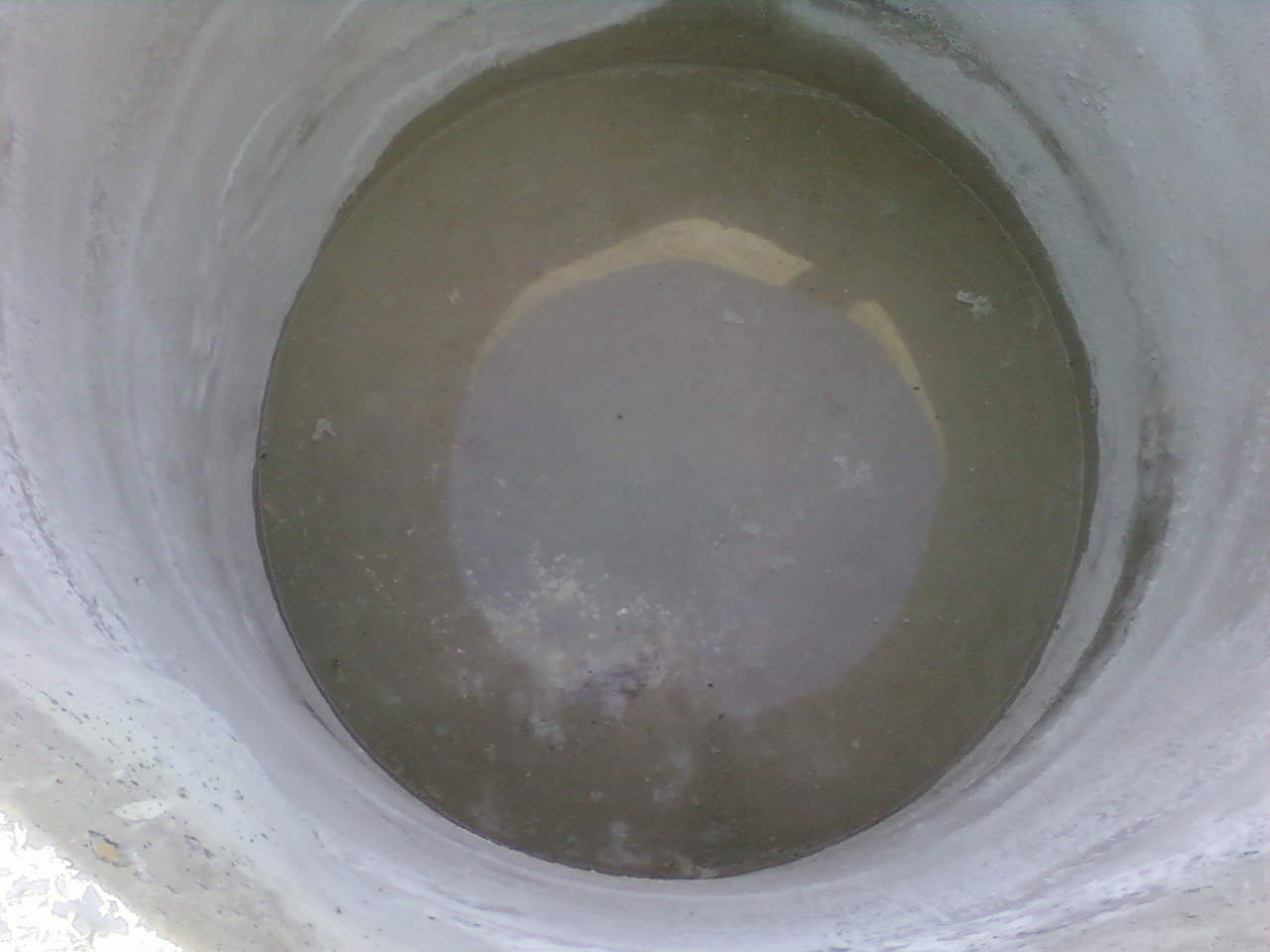

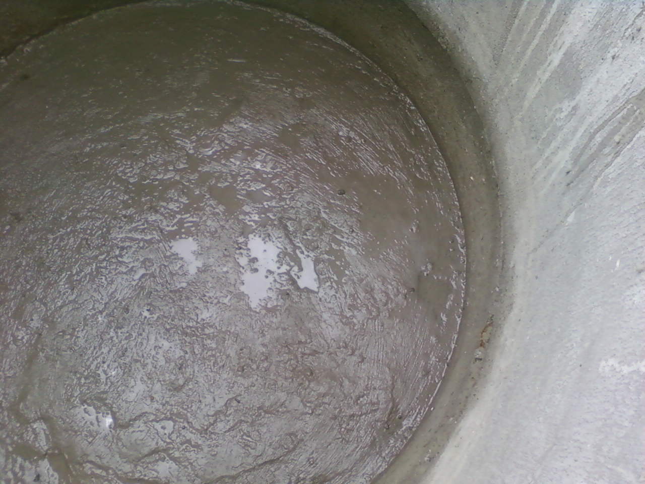

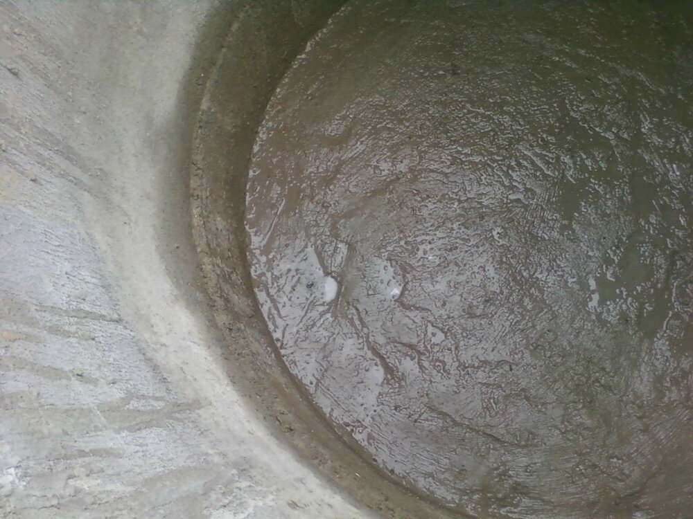

Спасибо! У меня такие мысли возникали, я думал скачать лепешку и залепить, вода прибывает очень медленно. Посмотрю в следующие выходные. Аквафикс и Пенетрат пока не весь израсходовал.
Был вчера на стройке, завозил термоблоки. Порадовался своеему септику, воды не больше 5 см, это с учетом дождя (яма открыта). Значит все-таки затянулись микротрещины.
Что теперь делать дальше?
Думаю обработать те места где были лужицы Аквафиксом. И часа через 3 весь септик Пенетратом. А может после Аквафикса сделать стяжку на дно 2-3 см? Какое соотношеие цемента и песка для стяжки? Цемент 500?
Через какое время после стяжки обрабатывать Пенетратом? Можно ли добавлять в раствор Пенетрат?

Нет. Такую стяжку не нужно делать.
Пенетрат всегда наносится на несущую прочную тяжелую часть конструкцию.
Если Вы нанесете Пенетрат на такую тонкую стяжку, то вода просто её оторвет от основания и у вас будет плавающая "таблетка" с непонятным (уже) слоем гидроизоляции на ней.
Что делать?
Вычислять протечки и их убивать Аквафиксом. Попробуйте поработать сухим по поверхности как я писал выше.
После того как визульно по окончании работ Аквафиксом дно перестанет блестеть оставьте колодец "до завтра".
И с утра, если нет дно не блестит наносим слой Пенетрата.
