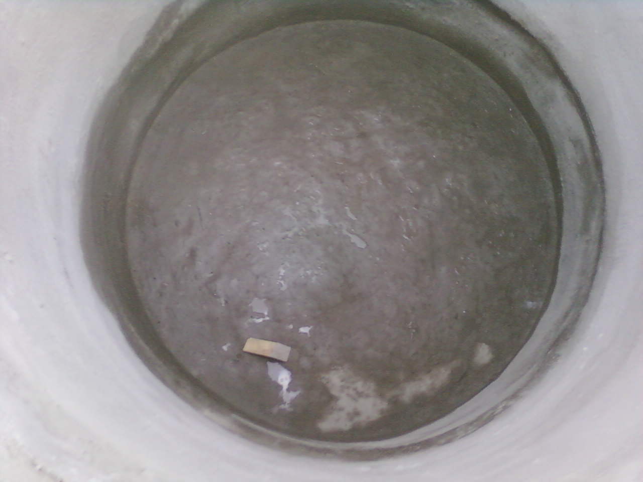

Правильная гидроизоляция выгребной ямы. Принимаю ваши советы.
Grand_CHAMP
Что делать?
Вычислять протечки и их убивать Аквафиксом.
В субботу в два захода убивал протечки сухим Аквафиксом, пока не закончился Аквафикс. Полностью победить не удалось. В воскресенье обработал Пенетратом. Протечки есть, но небольшие. Буду ждать, что с этого получиться. До запуска еще много времени..

Решил не создавать новую тему, раз уж есть похожая.
Сделали септик из колец.
Выкопали яму. На дно положили гидроизол в рулонах. Потом положили готовое железобетонное днище. Сверху поставили кольцо, которое посадили на Ceresit CM-11. Изнутри и снаружи стык между дном и кольцом промазали церезитом. Кольцо обмотали гидроизолом, стыки по возможности спаяли, но не везде, а где можно было подлезть.

Так если уже все готово - проведите эксперимент. Залейте воды в яму и увидите.
Просто не хотел наливать воды, вдруг я что-то не учёл, налью воды, а потом прийдётся откачивать, чтобы обработать, например пенетратом.
А вообще, если обрабатывать не чем не стоит, то конечно налью и испытаю.
