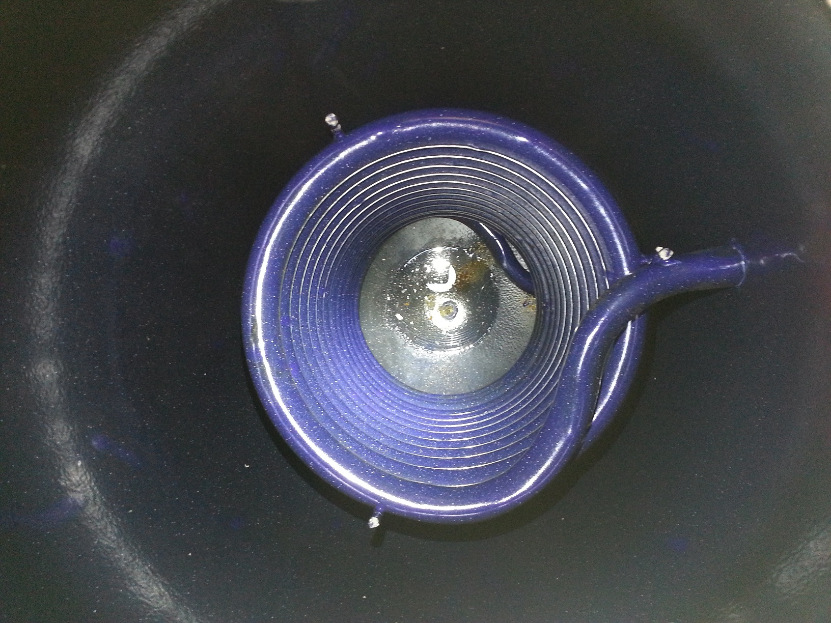

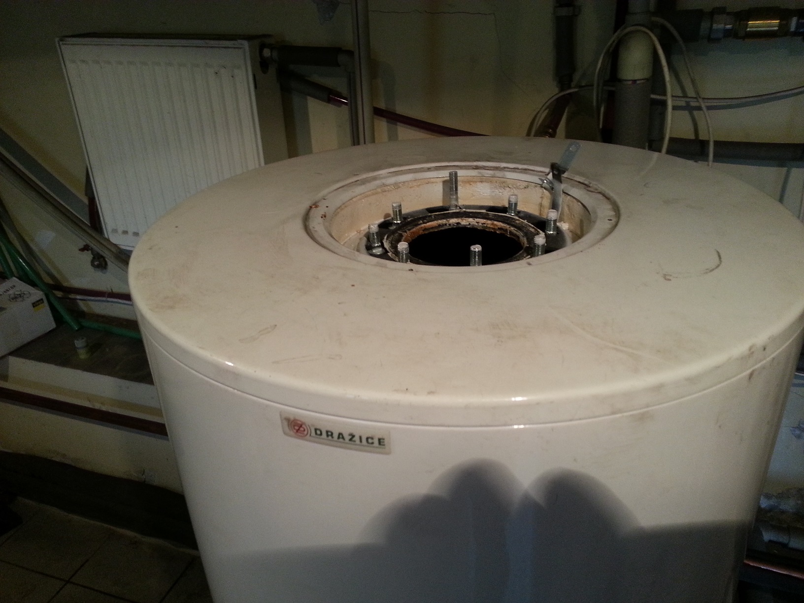

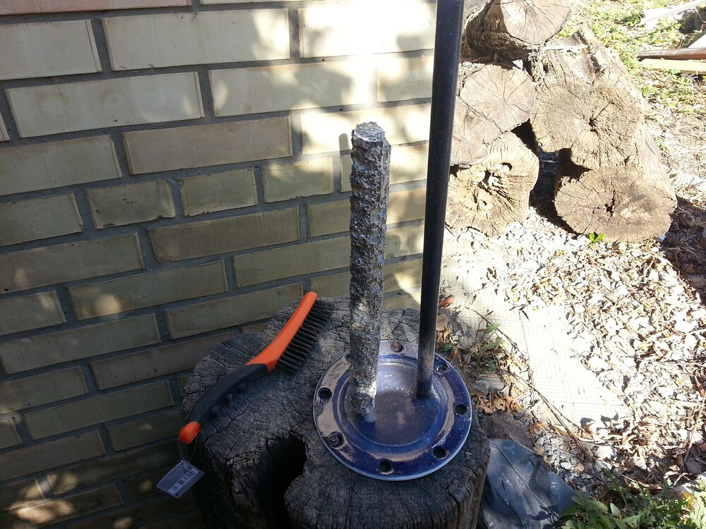

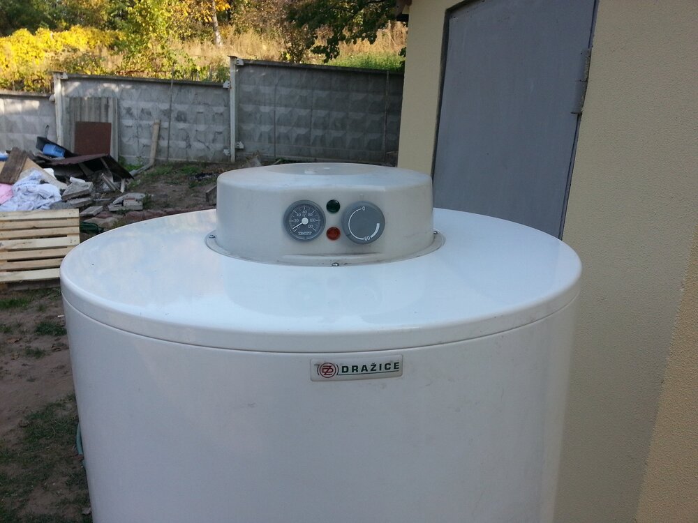

Вашему вниманию мой отзыв об относительной новинке рынка в сегменте low cost. Бойлер косвенного нагрева Atlantic CWH 80.
Мой домашний бойлер Дразица после 12 лет работы. Водоправод городской.
У Вас, наверное, мягкая вода в водопроводе? Хим. очистку не делали раньше?
Очистки нет, самая мягкая вода киевского водопровода.
