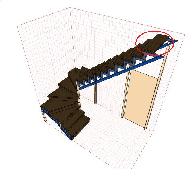

Извиняюсь, что влажу в тему, но нужен совет специалиста.
Сделал лестницу, деревянная на металлическом каркасе. Ступени и подступенники крепил шурупами снизу. Но первую ступень (фактическая которая проходит через перекрытие) не могу прикрутить снизу - физически нет доступа. Может есть какие хитрые скрытые крепежи, чтобы не было видно?

Фотки не делал. Это первая ступень сверху, которая вровень с полом второго этажа. На схеме отметил. Проблема в том, что пол второго этажа и перекрытие снизу уже готовы и вплотную к косоуру, поэтому эта часть доступна только сверху. Если прикрутишь подступенник, то нет возможности прикрутить ступень, если ставишь ступень, то нет возможности завести подступенник за предыдущую ступень.
Крепитесь в том месте,где будет балясина и пристеный плинтус.А вообще так можно долго гадать:) без фоток Не забывайте,что иногда ступень ставится всем модулем с уже приклеенным или прикрученным подступенком.

Как крепить снизу первую и, возможно, вторую ступени внизу лестницы на схеме в сообщении #535?
Я крепил угловым шуруповертом, можно маленькой отверткой или шестигранником. Но там хоть руку можно просунуть...
А как фиксируется? Склеить можно, но как сделать чтобы она была прикреплена к каркасу. Пока вижу два варианта:
- клеить
- крепить болтом насквозь и заделывать место крепления чопиком...
- клеить
Склеиваете намертво последнюю ступень и подступенник, ложите все на клей и прикручиваете к предпоследней ступени.Если этого мало прикручиваете к каркасу в месте которое закроется балясиной или "сапожком".Если не попадаете на каркас,то добавьте что нибудь.Я опять фантазирую:)

Еще один вариант крепления ступеней- сверху насквозь, с латунной декоративной заглушкой
Иногда я прикручиваю к каркасу сбоку деревянный брусок и ступень приклеиваю к бруску на деревянные шканты,разметка делается через "наколки"...иногда приклеиваю специальным клеем прямо к металу,иногда мет.каркас обшивается фанерой а к ней клеятся ступени.При помощи современных клеев сейчас можно Камаз приклеить к потолку:D.Очень часто приклеить лучше и легче чем прикрутить.
