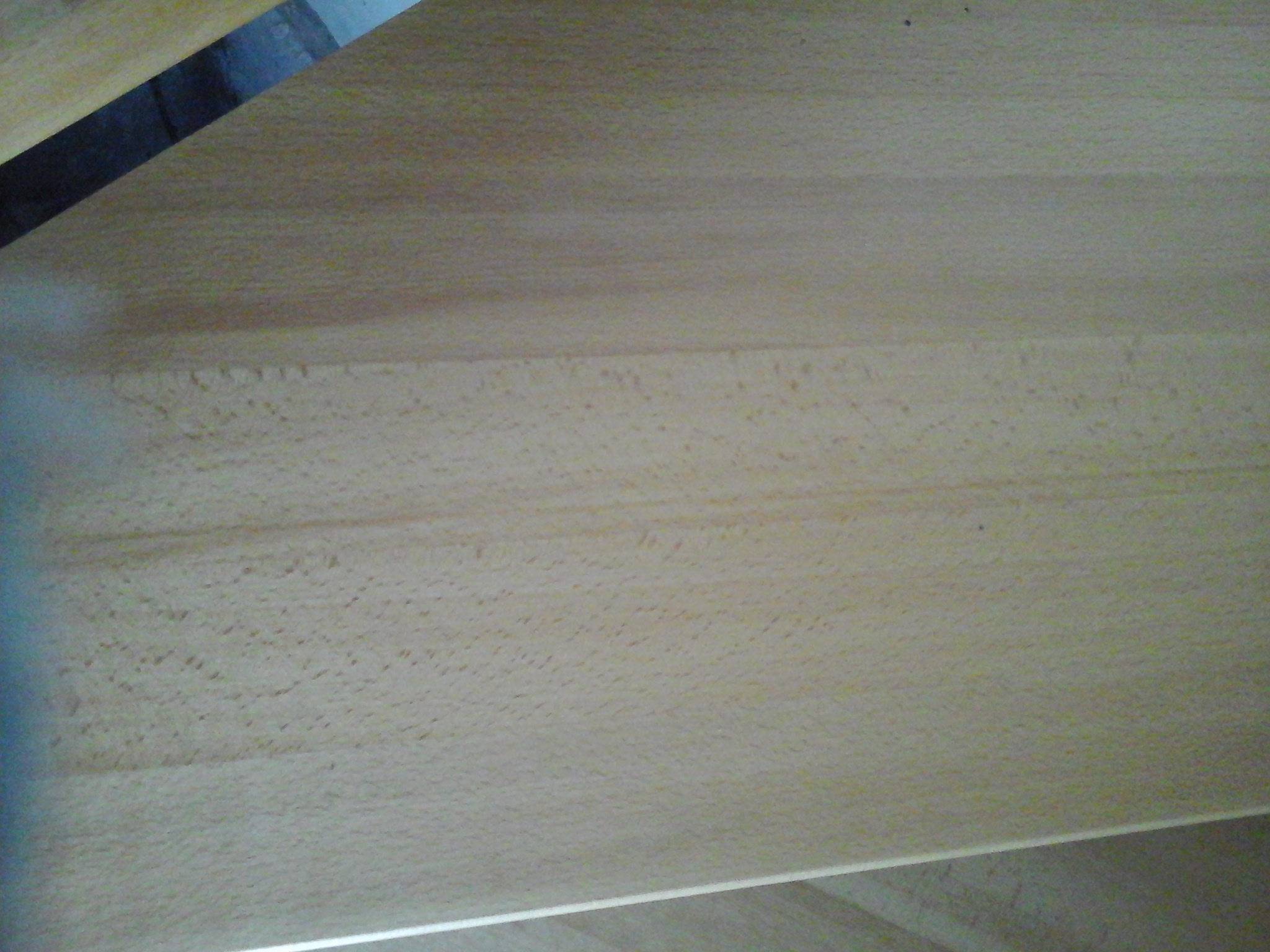

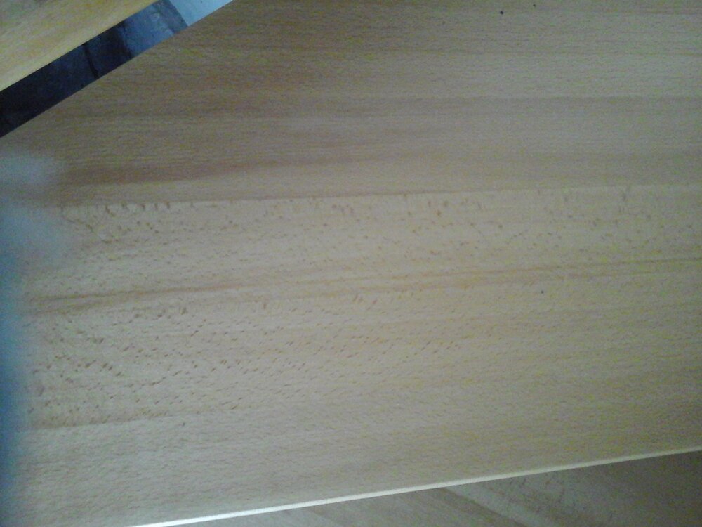

Рекламация на лестничную столярку:
1. Я правильно понимаю, что в ступени (см. фото) имеются ламени радиального и тангенциального распила? Это не критично?
2. В мебельном щите чередуется высота ламелей: на глаз почти не заметно, на ощупь чувствуется.
1.С профессиональной точки зрения это не правильно.
2.В большинстве случаев это следствие пункта 1.
Это влияет на технические характеристики изделий?
Только в некоторых случаях.В вашем случае это только эстетика.
Об этом нужно было задуматься тогда, когда покупали ступени. Других за такие деньги не бывает.
Да еще и бук- дерево капризное, сильно коробится и играет при высыхании. То ли еще будет.
Подбор ламелей для "правильной"склейки применяется в небюджетных изделиях и явно не в буке.Если я правильно понял то п.2 это класическое смещение(усыхание или набухание) делянок что очень импонирует как для бука.

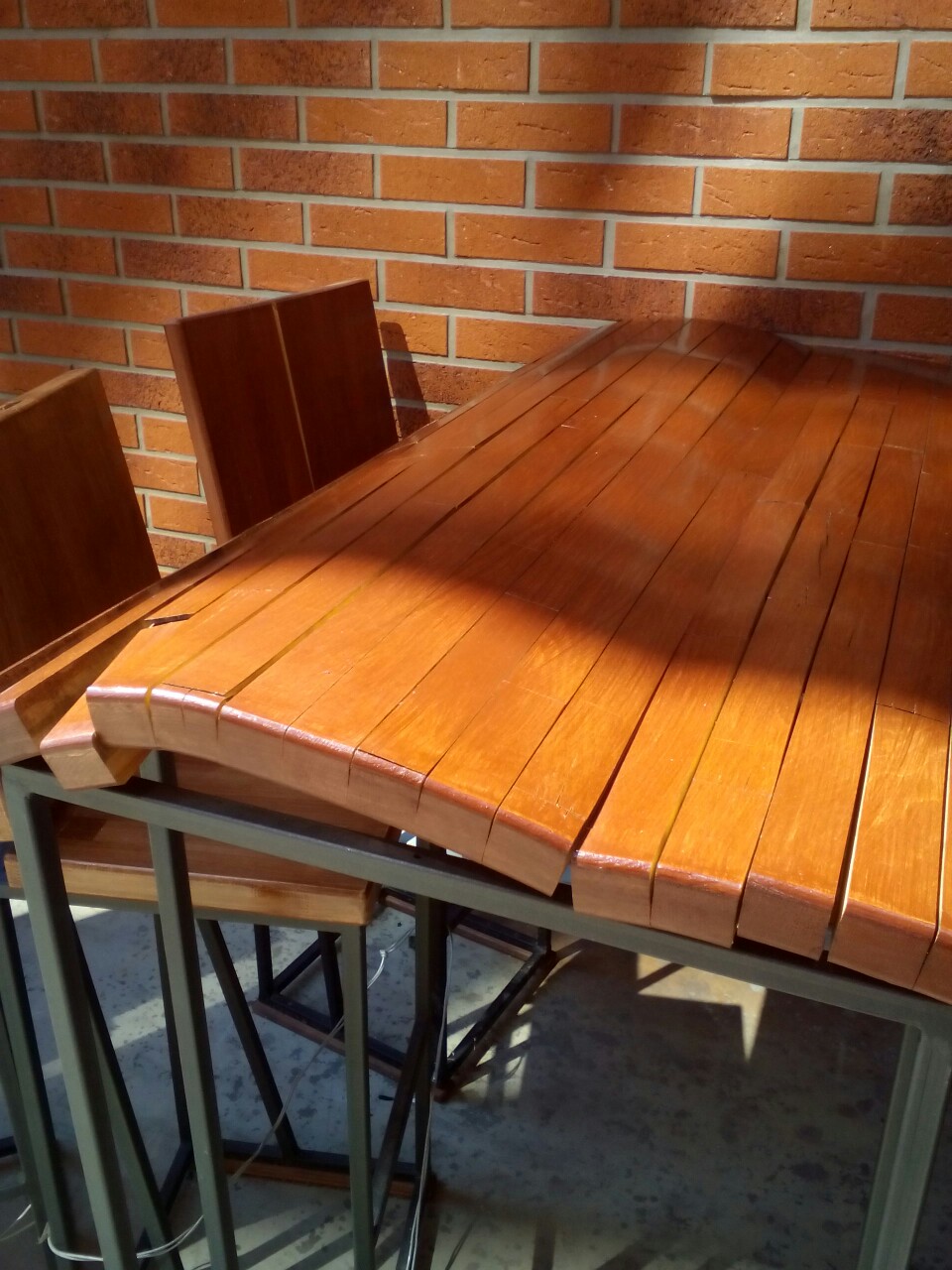

А бывает и так:D.Буковый "вулкан"
Бук под открытым небом?
Щит сделанный из свежепила бука и на канцелярском клею:D
Лет пять отлежало на вентилируемом чердаке.
... очень импонирует как для бука.
"Импонирует" в смысле "нравится"?
Имелось в виду "характеризирует бук"
И шо не погнуло ?
Добавлено через 11 минут
На улице но не под отрытым небом.Наверное сначала,в добрых традициях местных бизнесменов искали где подешевле:D.Почему столяра не смекнули про то что бук на улице долго не постоит можна догадоватся,"вы не спрашивали а мы и не говорили":D....Потом они видел купили уже типа ротанговой мебели а "шедевры" так и стоят во внутреннем дворике.Подозреваю что столяра отморозились мол "за покупной щит не отвечаем".Надо будет спросить может продают хоть каркасы то взял бы парочку в будущую беседку.
