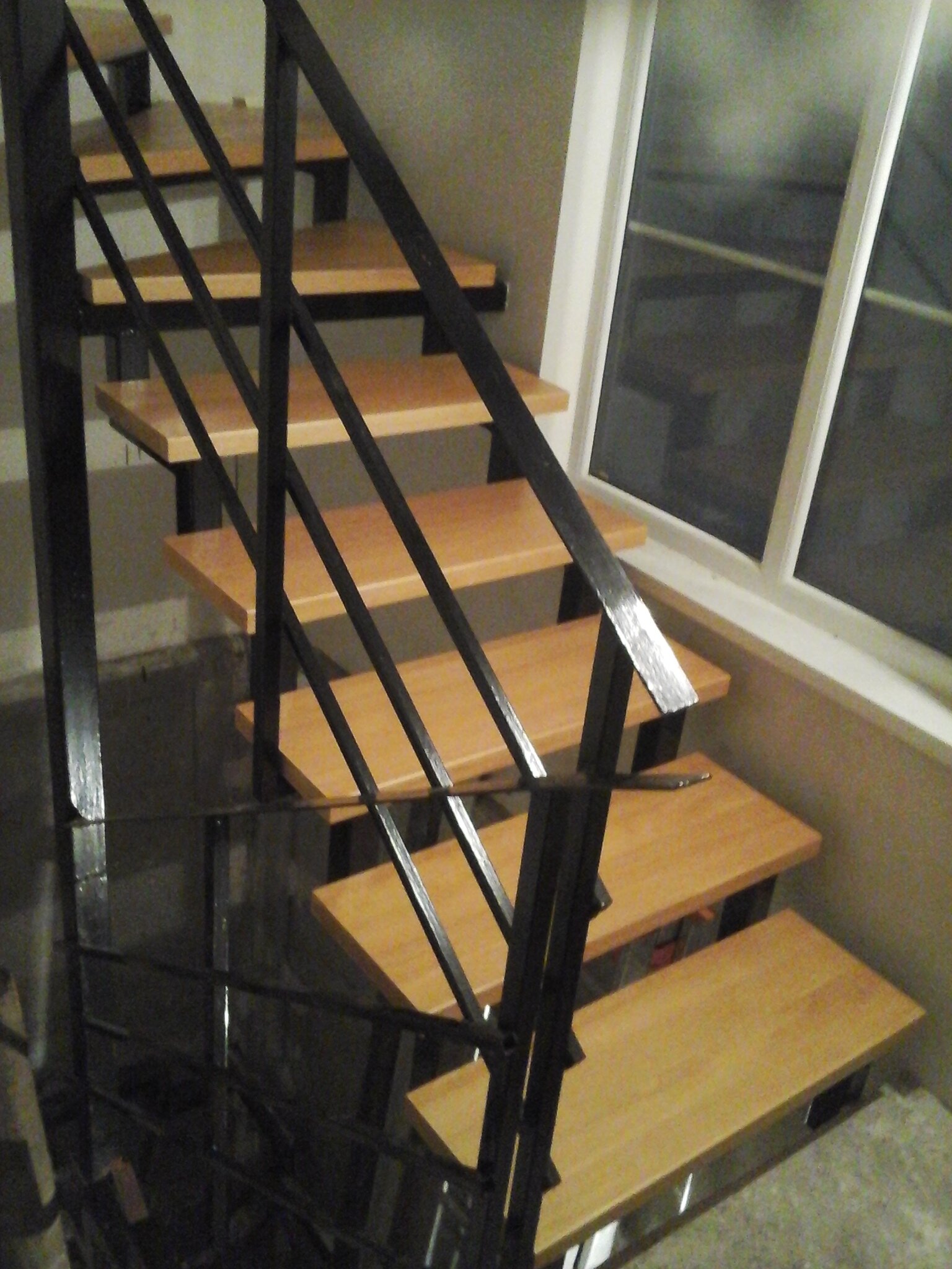

Доводити чи не доводити до задньої сторони питання естетичне і вирішувати Вам.

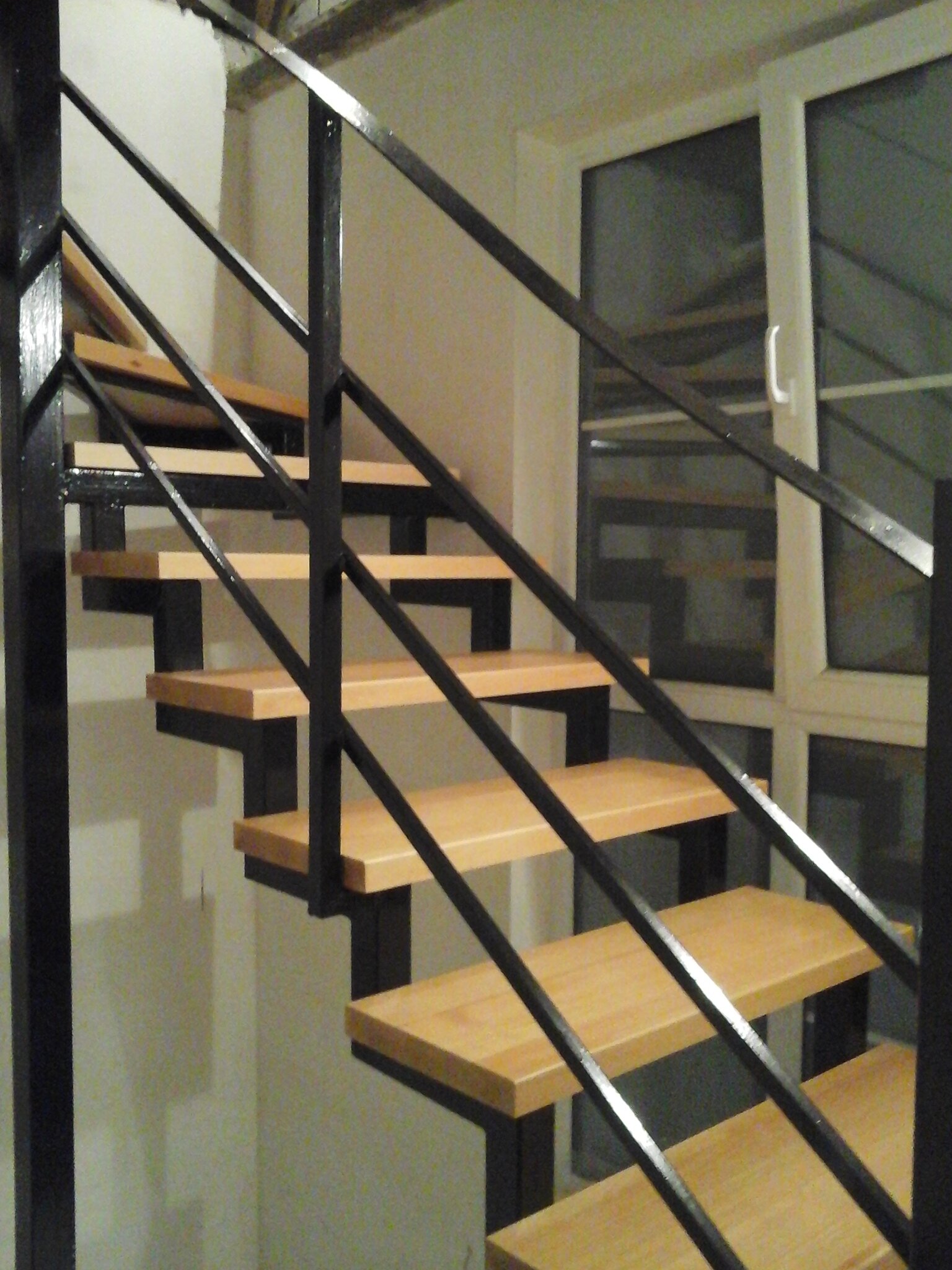

Згідно Вашої схеми, поручень вздовж стояка йде горизонтально. Що це дає?
Добавлено через 3 минуты
На мой взгляд, лобзиком или ножовкой вы сделаете примерно как в советском подъезде, не лучше. Судя по каркасу, планировался именно такой стиль.
Уже ж решил: только торцовкой или, на крайняк, дисковой.
Планировалась лестница согласно финансовых возможностей.
Добавлено через 5 минут
Все эти ваши завитки, волюты и прочие красивости сделают только профи вроде тех что в этой теме. И то, не без переделок основы.
Никто из спецов не будет заниматься доделкой чужой мелочевки. Были бы схема или фото, можно было бы попросить знакомого столяра-любителя.
Переделка каркаса "не на часі".

имхо срезать все и сделать деревом перила полностью
Деревянных перил и поручней на металлическом каркасе не бывает по определению.

деревянные балясины можно закрепить во что угодно,
например прямо в ступень.
бюджетнее варианта нету - все комплектующие есть в любом строй магазине
деревянные балясины можно закрепить во что угодно, например прямо в ступень.

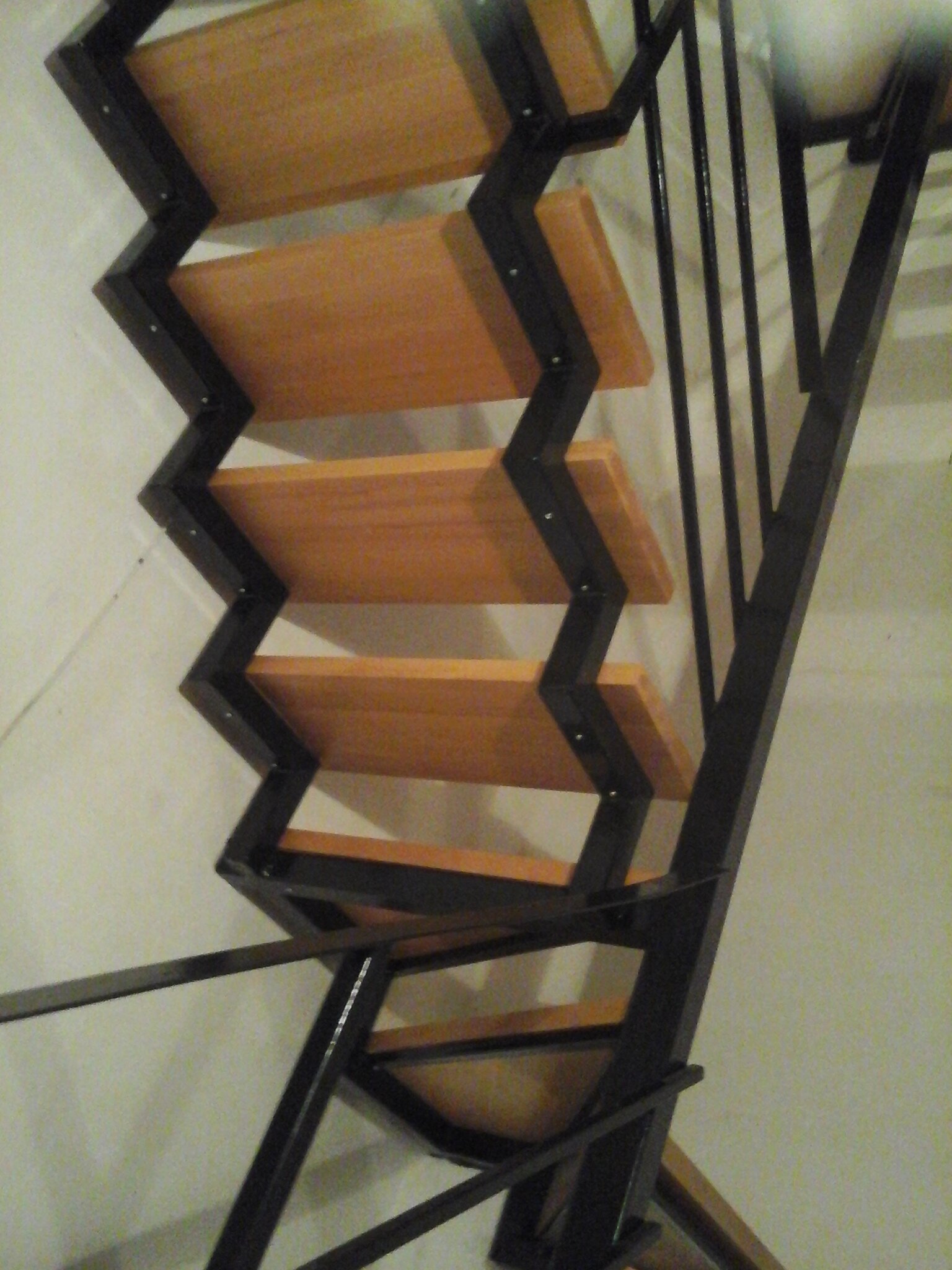

Я уже описывал на форуме, как делалась моя лестница. Дизайн мой, а исполнение - в рамках бюджета сварщиком, который первый раз таким занимался.

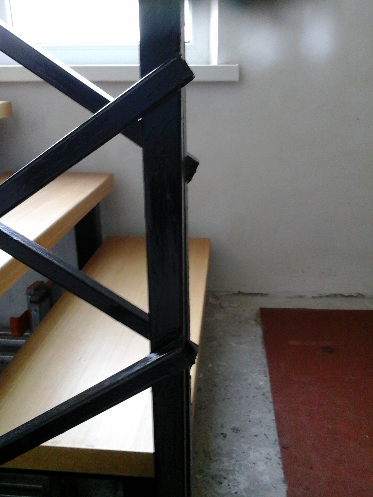

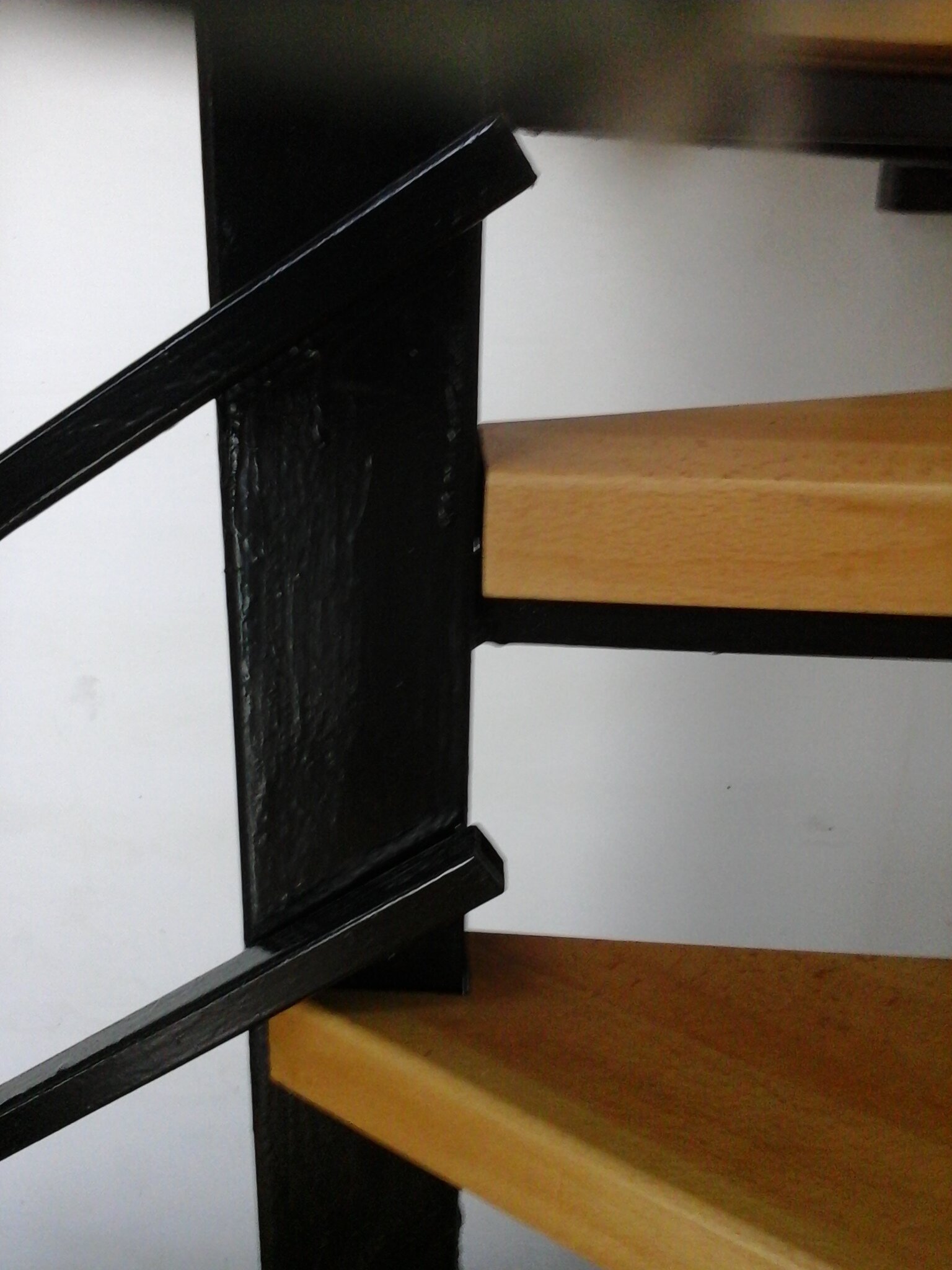

Ну в целом не плохо,ошибок конечно есть,но если Вам нравится то это главное.Я к "самопалам" отношусь позитивно,негативно лишь в том случае когда состоятельные люди начинают "лепить" из жадности а потом мастеров обвиняют.На фото выделен непонятный момент,можно зацепится одеждой,как будете решать??

Не могу согласиться, само по себе такое соединение вполне нормальное.

Мне нравится задумка, так как проект полностью мой. После монтажа многие моменты стал понимать по другому. Больше всего не нравится покраска каркаса - но это я поспешил, можно сказать, психоанализ через долгострой.

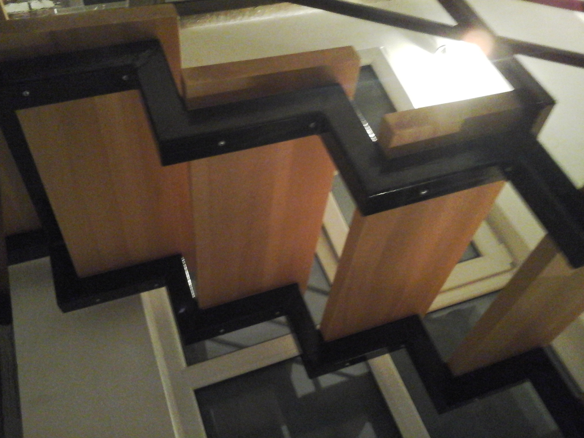

Змейки варили в мехцеху одного предприятия лежаков, а на месте уже сварщик и я в качестве помощника. Его оплата не обсуждалась, так как она меня устроила.
Концы профильной трубы 20*20 мм заполнения перил подрезал под 90 градусов и внутренний угол ровнял по наружному краю стояка. Естественно, внешний угол выступает на 5-10 мм. Вряд ли кто-то будет так близко идти. Кроме тогою планирую придумать какие-то декоративные атравматичные заглушки.
Я не могу с Вами спорить, так как это Ваш хлеб. Кроме того, у каждого свой вкус.

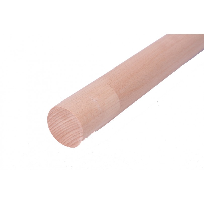

я специально привел именно это фото -
1. чтобы показать идею
2. так как именно такие балясины продаются в каждом столярном магазине страны,
в целом форма балясин может быть любая - суть в том чтобы не комбинировать металл и дерево для поручня в том виде как вы предлагаете ,
может получится на выходе перила как в общественных местах.

Змейка еще нормально смотрится.
Я бы полностью поменял концепцию перил. Сейчас они точно как в панельных хрущевках, худший вариант. Посмотрите современные китайские наборные перила в Эпицентре, журналы и проч. Полегче, больше света и цвет посветлее.
Те что на фото думаю нет,обратите внимание на длину нижнего "квадрата",балясины ли бо доклеивались ли бо изготавливались специально для такого "своеобразного" крепления сразу к двум ступеням.А вот если поставить две балясины думаю естетика изменилась бы в лучшую сторону.
на мой вкус тонкие прямые балсяины по две штуки на ступеньку (без фигурной резки) были бы самое то.

Так и такой стиль имеет место быть в приватном домостроении. Кажись, лофт.
Буду благодарен за пару тройку вариантов.
Полегче - догадываюсь,
Больше света - не понял,
Цвет посветлее - никак нельзя, так как жёлтое с чёрным - самое оно.
Добавлено через 4 минуты
Согласен, по две балясины на ступеньку. Но балясины должны быть в форме трубы-нержавейки диаметром порядка 25-30 мм.

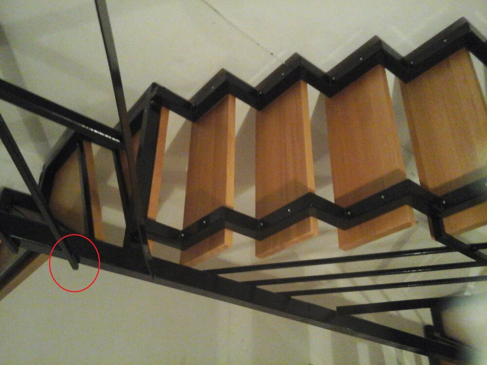

Вопрос в до гонку. Я везде под ступени дал пробку мелкозернистую толщиной 3 мм и шириной 40 мм по трубе 60*60 мм, шириной 20 мм по трубе 30*30 мм. К сожалению, в нескольких местах между ступенью и пробкой остался зазор в 1-2 мм. Как быть? Вариант переварить трубу наименее приемлем.
