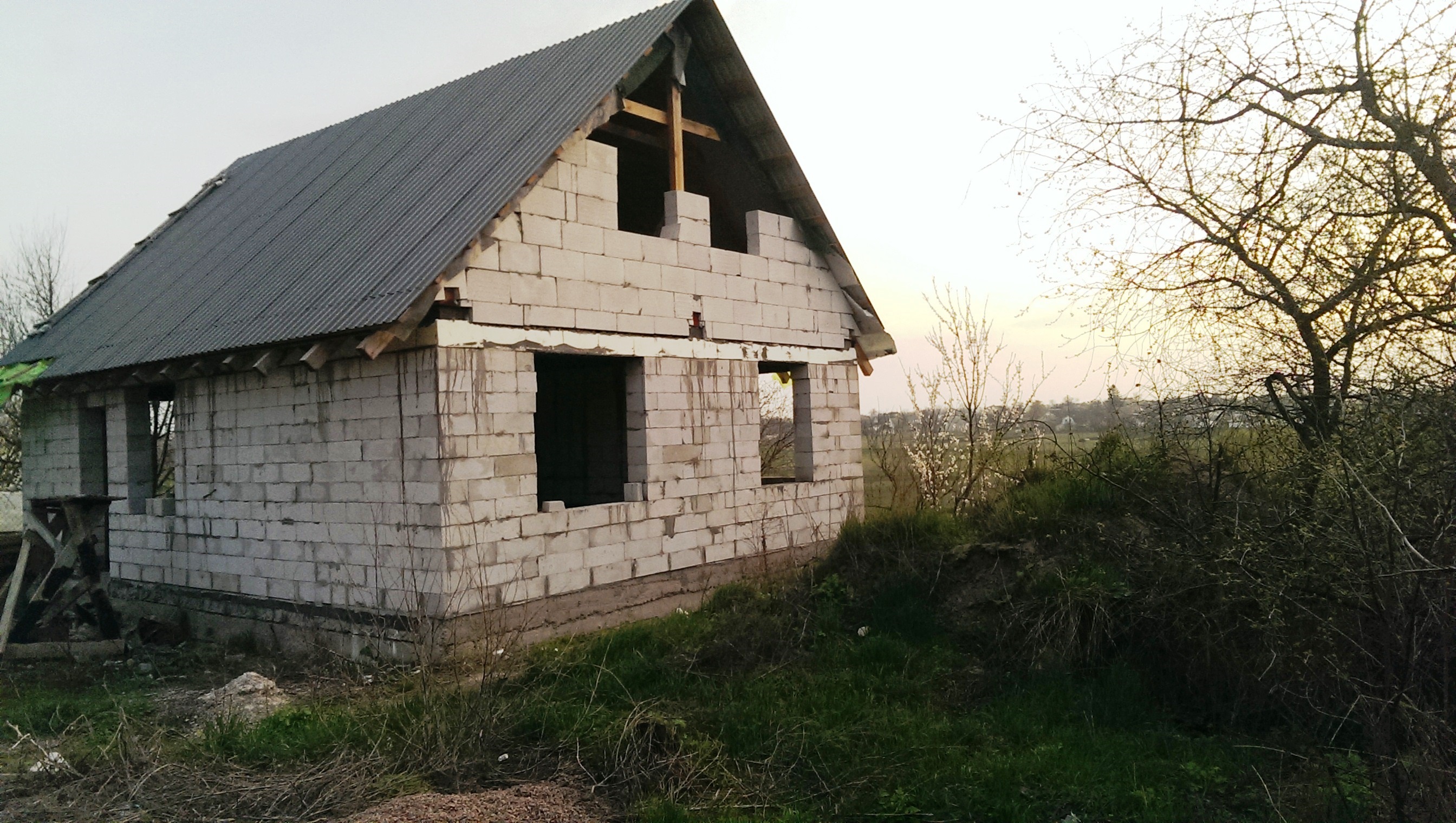

Будуємо будинок під Києвом власними силами
Алекс Епик
(я сподіваюсь ви закладні зробили?)
Так закладні зробив. На початку будівництва (будучи зеленим і десь там далеко літаючи у хмарах мрій і бемежних бажань) планував у підвалі все що тільки можна уявити (більярд сауна кінозал.....) але спустившись трохи на землю зараз вже розумію що там буде технічне приміщення + льох . І ви знаєте воно напевно і добре що так і буде ( зріст маю 1.75 головою чиркати не буду;)

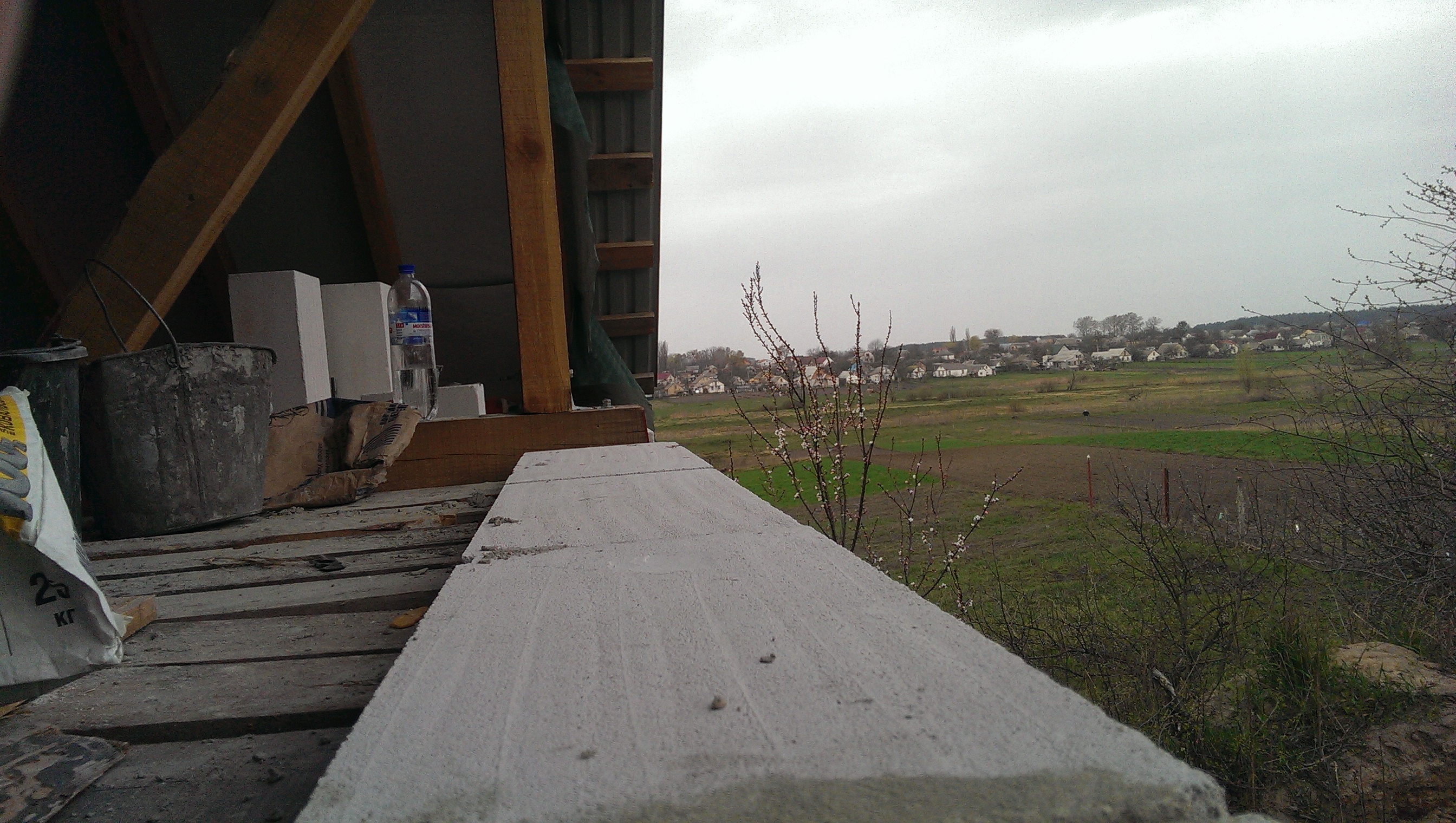

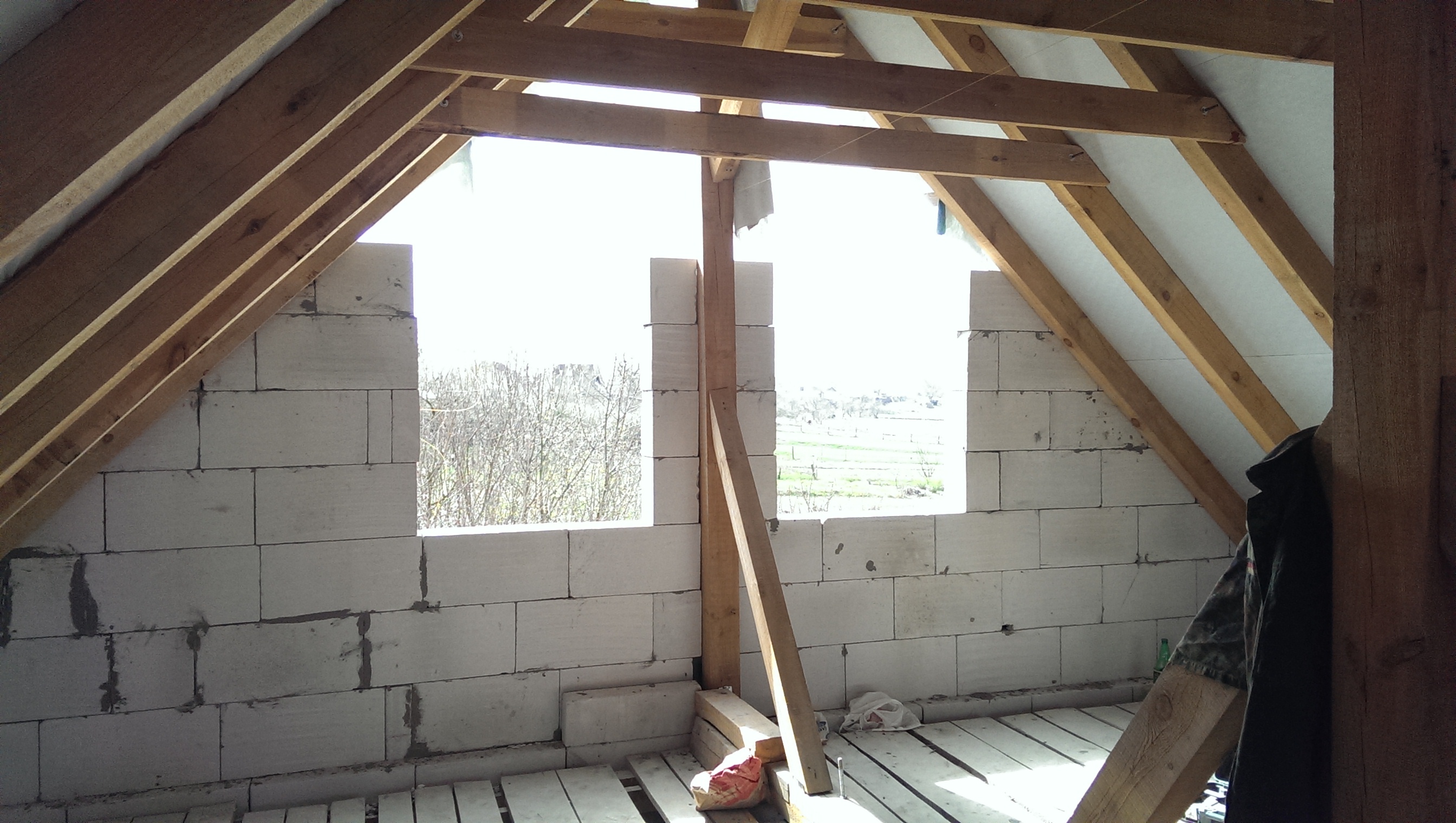

И начал кладку второго фронтона ! Ну и вот что успел сделать ! Планирую в будние дни после работы сделать перемычки ну и на этих выходных уже финишировать с ФРОНТОНАМИ!
Самое главное в кладке ГБ это выложить идеально первый ряд ( и сделать желательно это на цементный раствор, а не на клей ) и потом кладка идет очень очень быстро !

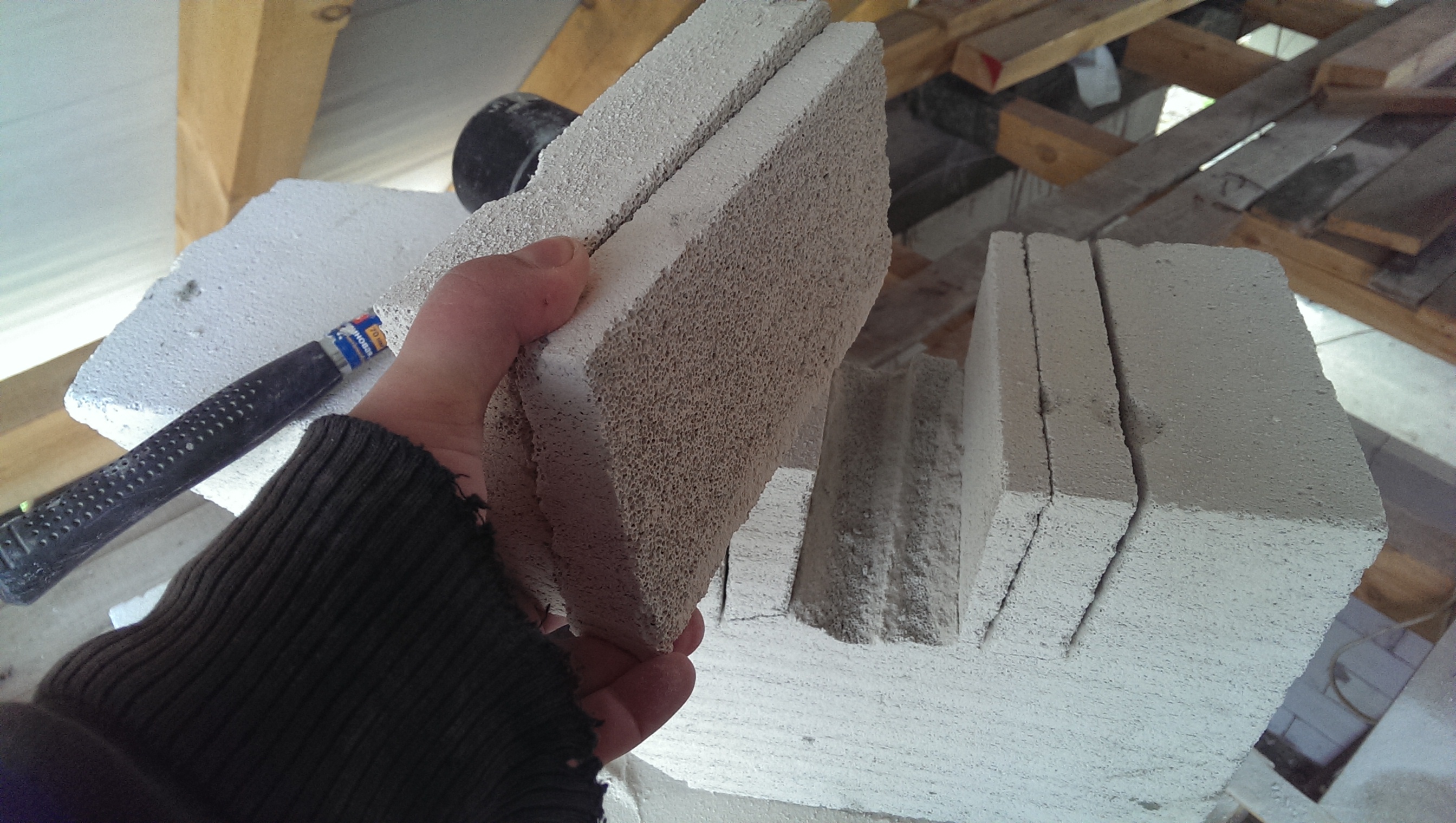

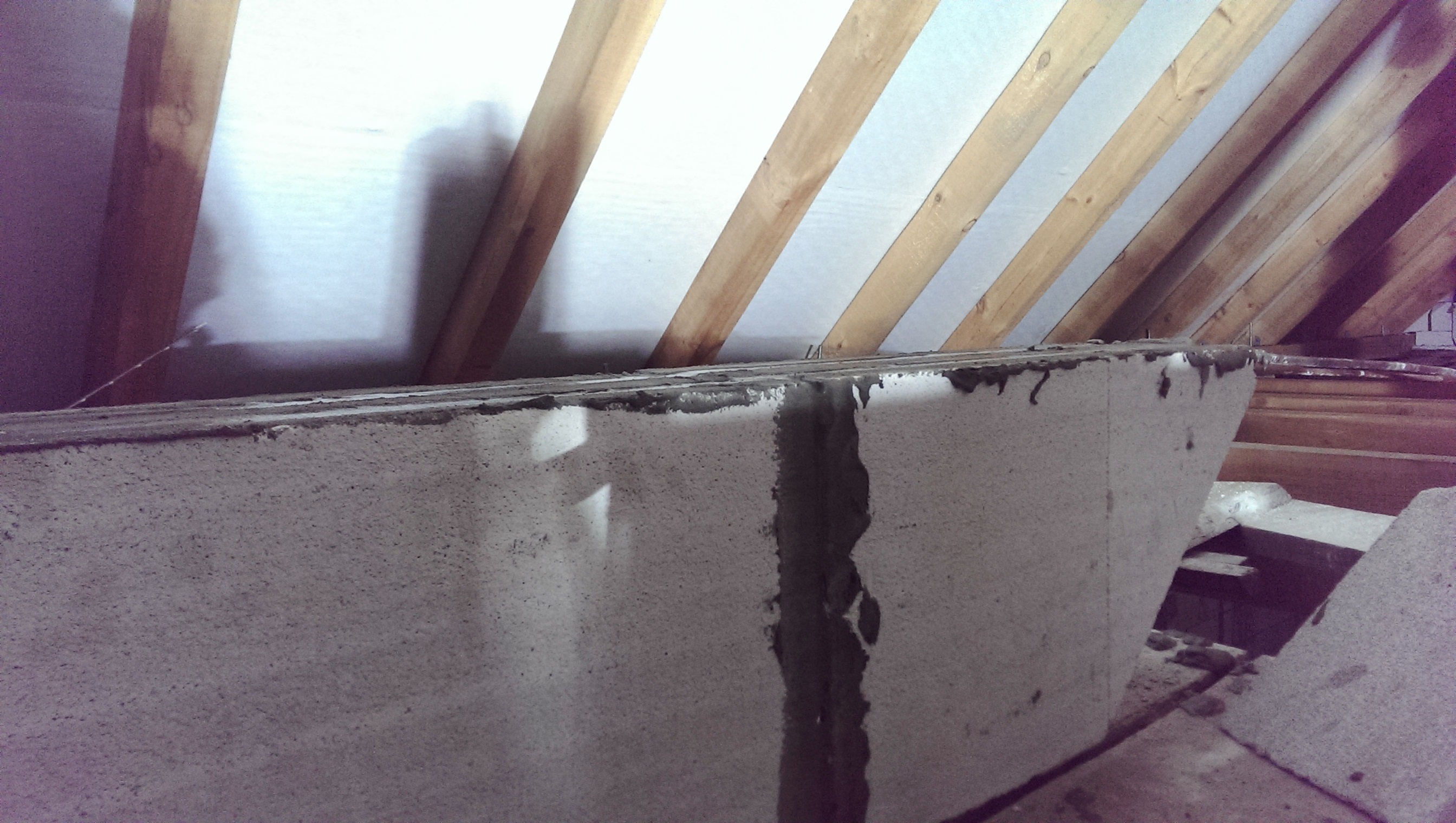

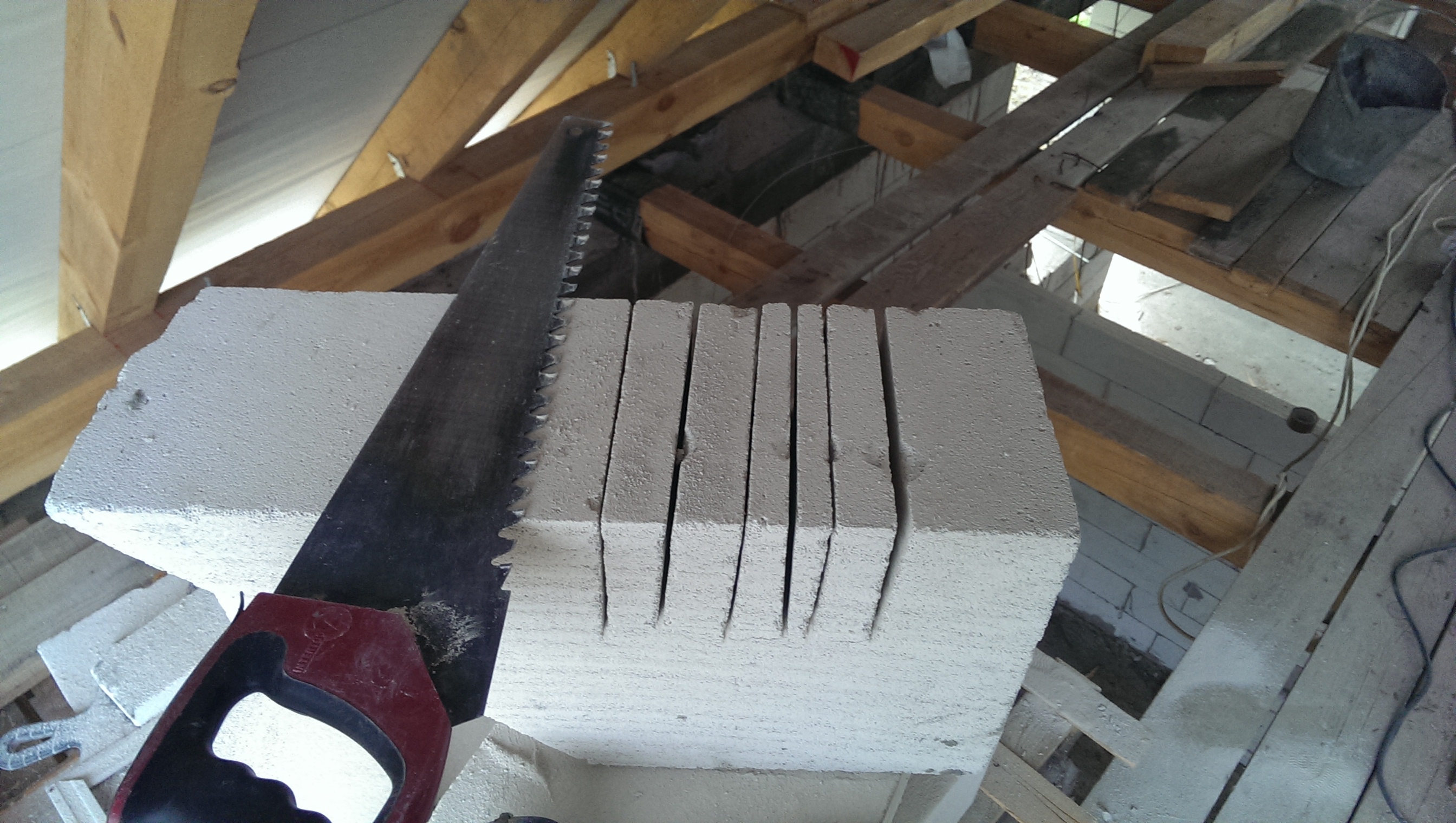

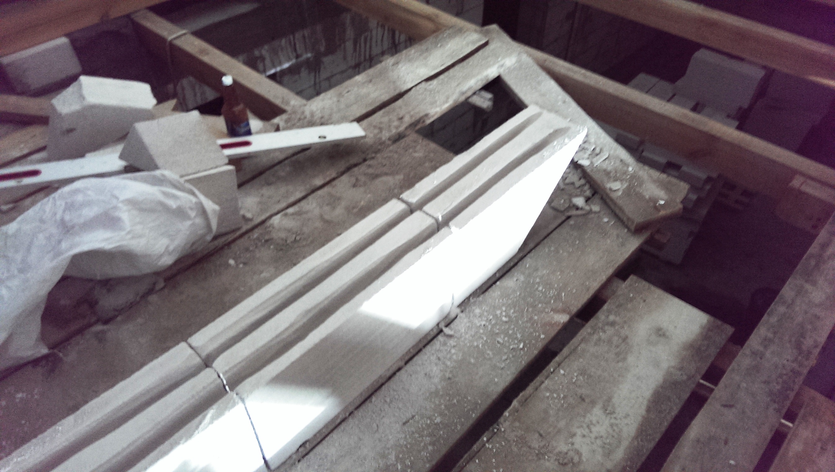

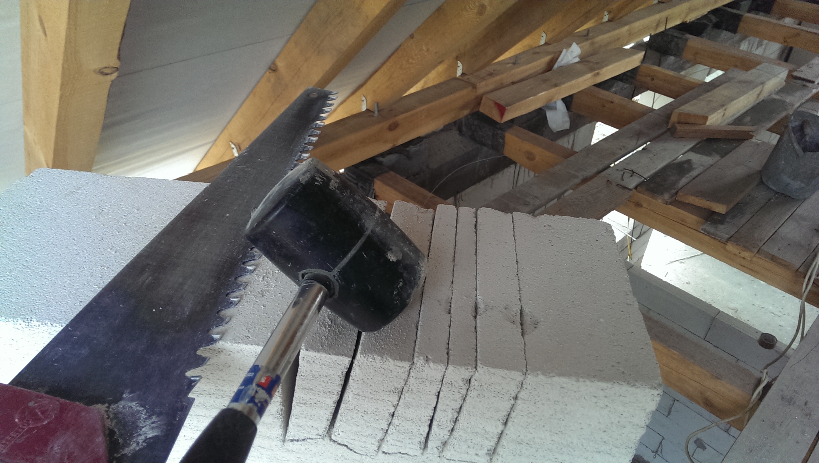

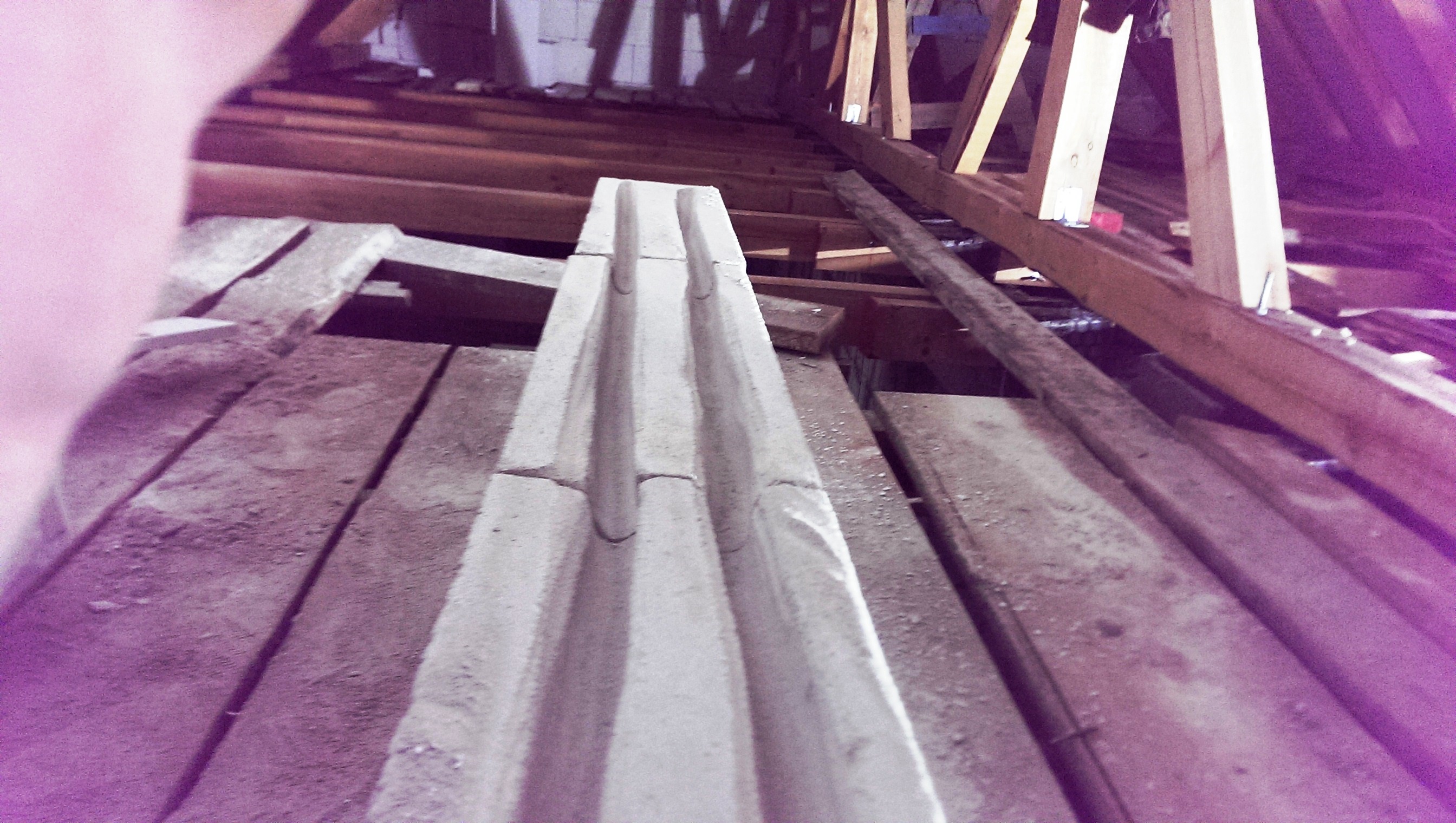

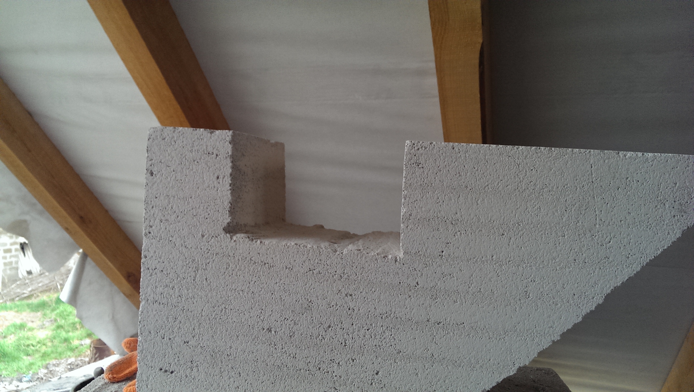

Еще хотел поведать как легко и быстро можно выпилить паз в ГБ ! Наверное уже сто раз на форуме это показывали та и по сути это элементарно. Но все же хотелось показать , может кому то будет полезно!
1. Пилим.

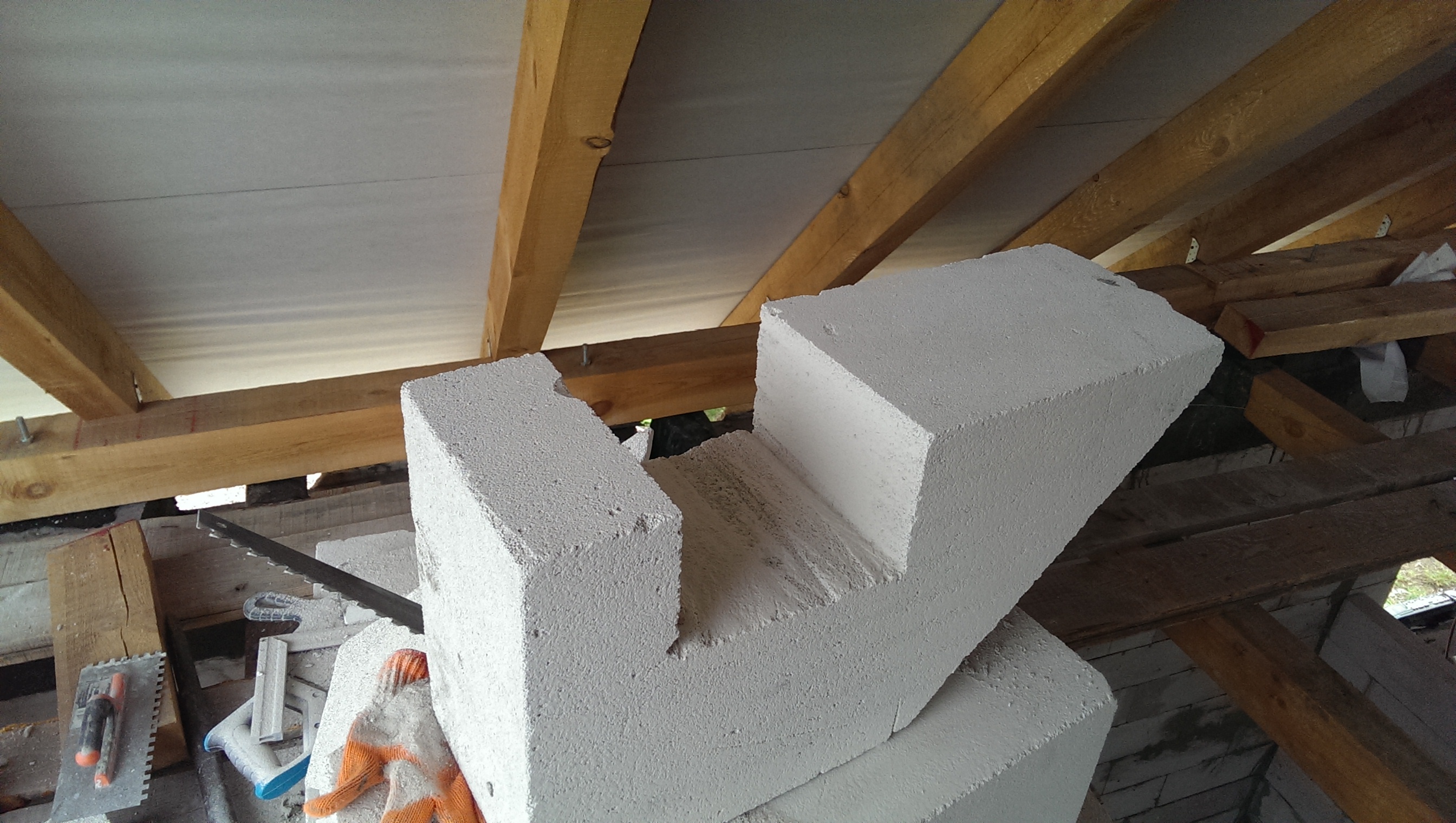

2. Легонько стукаем молотком.
3. Вынимаем обрезки.
4. Немного все ровняем и получаем результат.

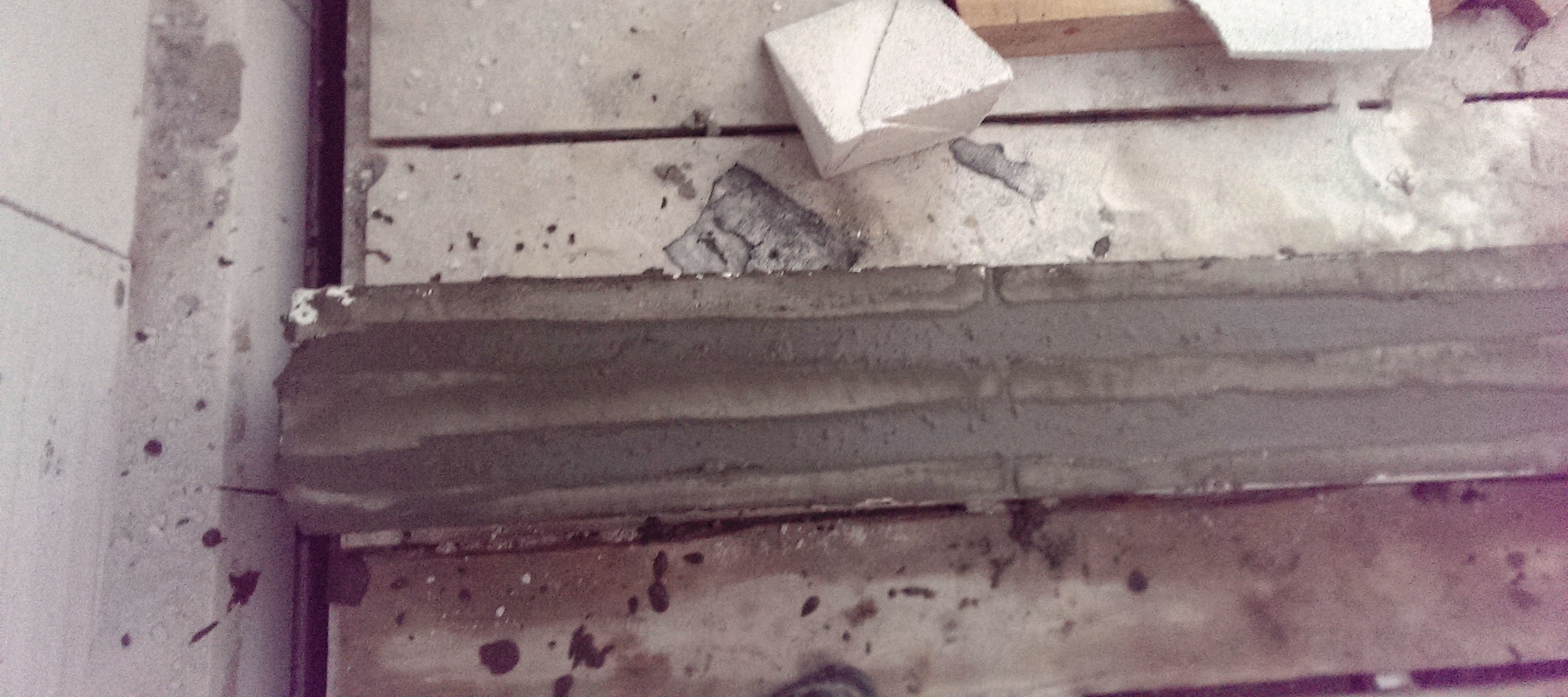

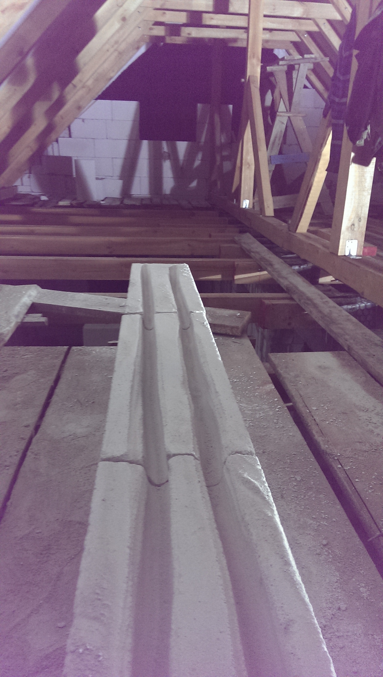

Вчера вечером после работы заливал перемычки над окнами (хочу сделать все перемычки что бы на выходные забросить их на верх и закончить уже эти фронтоны! Одолел за вечер только 2 из 4 :( .

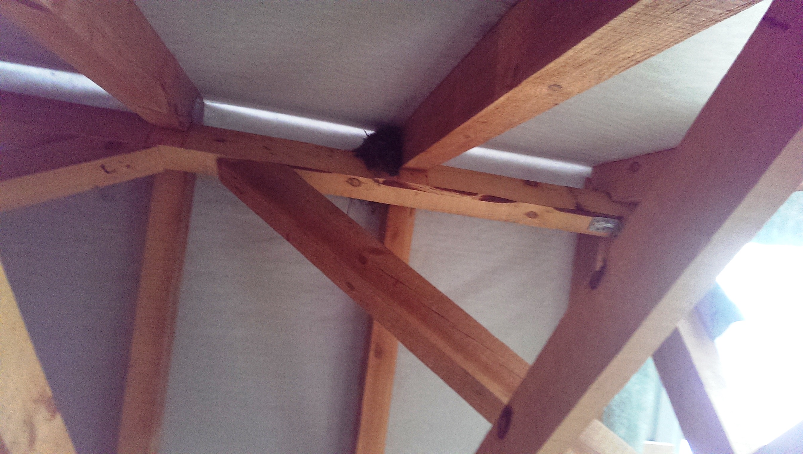

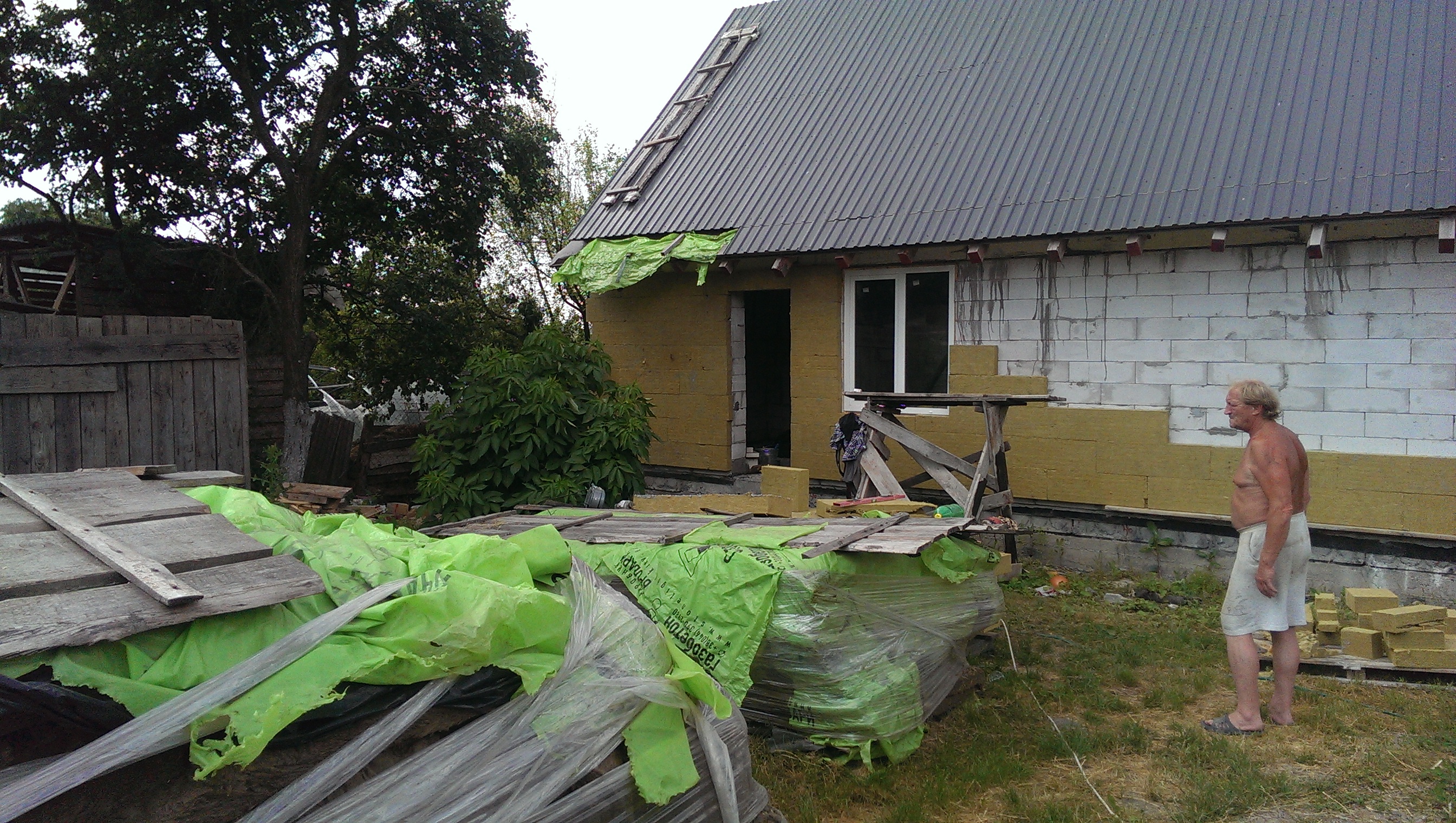

Еще обнаружил у себя на крыше первых поселенцев ! Скорее всего ето ласточки ! Подскажите что делать?
Трогать не трогать гнездо или уже осенью разобрать гнездо когда улетят ?
Хорошо ето или плохо?
Эт хорошо :-). Имхо, пусть живет, они не мешают стройке, а вносят свою положительную силу :-)

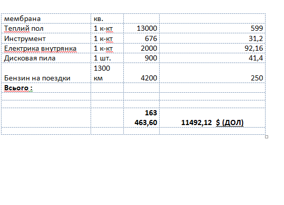

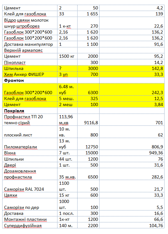

Дом Смета Кількість СУМА

Всього : 163 463,60 +10% на мелкие расходы 180 000 грн.
  • Лайк 6

А я би всеодно привязала до $.Будинок будувався не один рік.І в $ ( а так як все до нього в нас привязують) буде інша сума.А якщо порахувати по нинішньому курсу.....дійсно смішно коробка за 7200$....в нас цоколь минулого року такий вийшов..
А так молодці)))Можна кінцевий результат побачити?

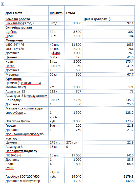

В мене в екселі все пораховано. І переведено в долари за курсом на момент витрат. Переводити все в кінці не правильно. Коробка 519 825 грн або 24 214,53 дол. Але залишилась ще арматура, брус для будівництва дровника, дошки підшивки після утеплення мансарди. На чоронові поки пішло 74 441 грн 3 027,9 дол. Але зроблені тільки чорнові підлоги, тимчасові двері, і встановлені вікна і двері на терасу і бетонні сходи в будинку і в підвал ( в підвал сам лив).

Самому стало цікаво скільки в доларах! Перерахував все по курсу на момент закупки матеріалів !
Іще одне дуже важливе зауваження для тих хто планує будуватись . Зверніть увагу що в мене не вказано в розрахунках жодного інструмента (просто працюю в сфері будівництва і є можливість взяти інструмент на тимчасове використання. А також хто планує будуватись не сам , а наймати робітників множте суму на два мінімум! :beer:

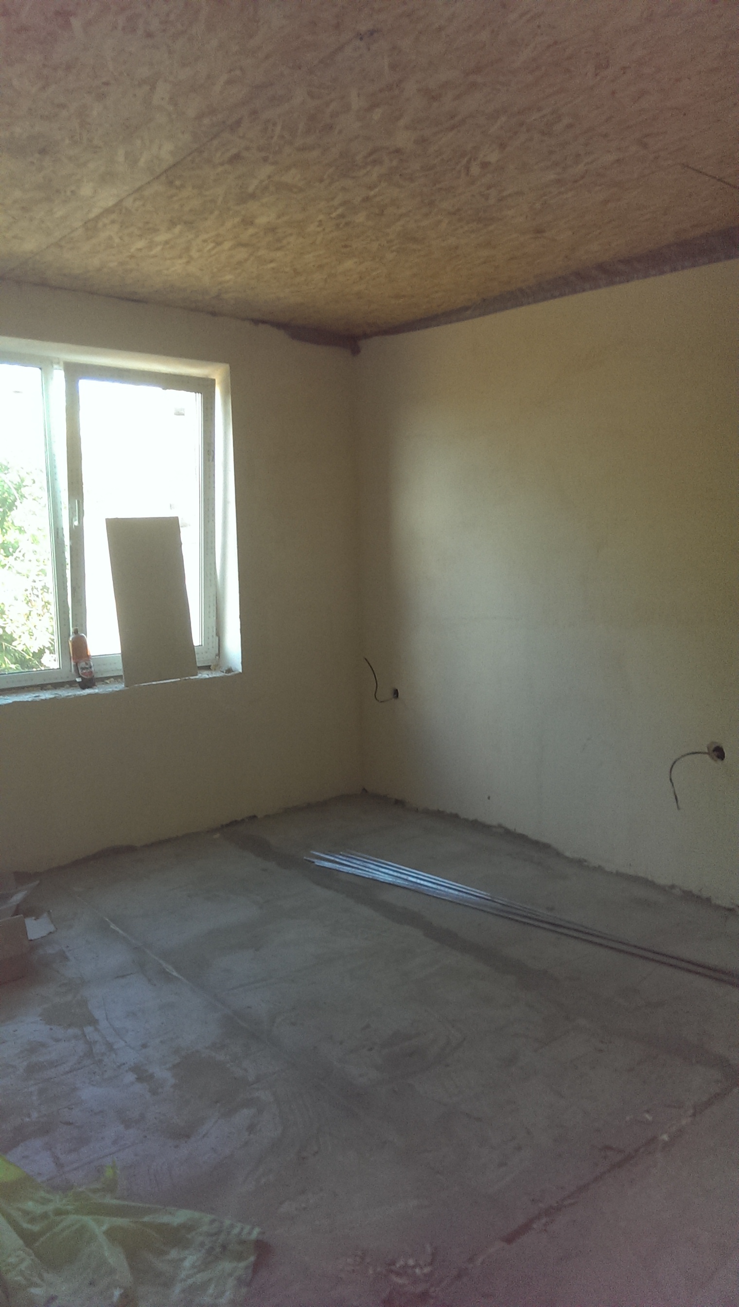

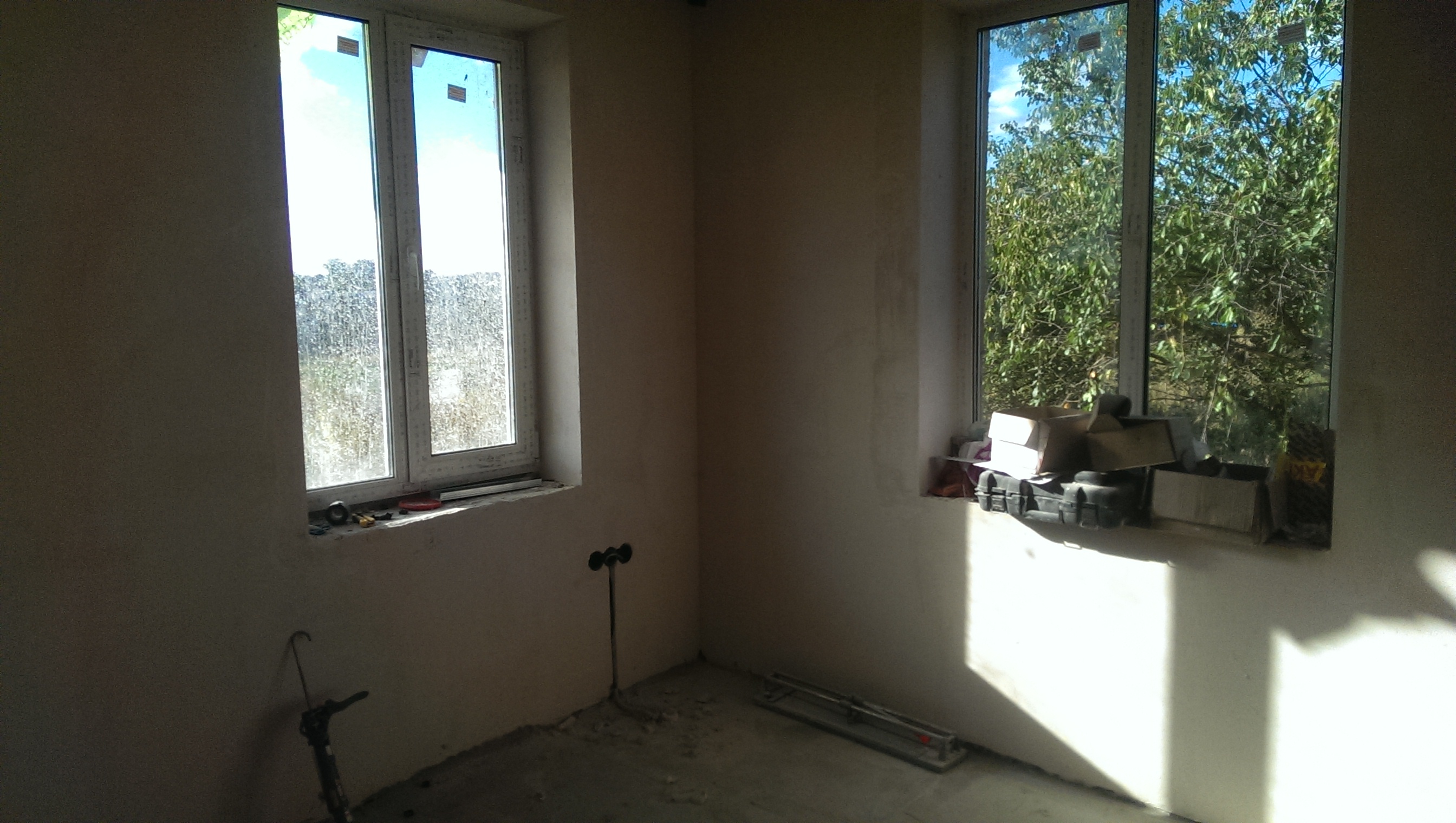

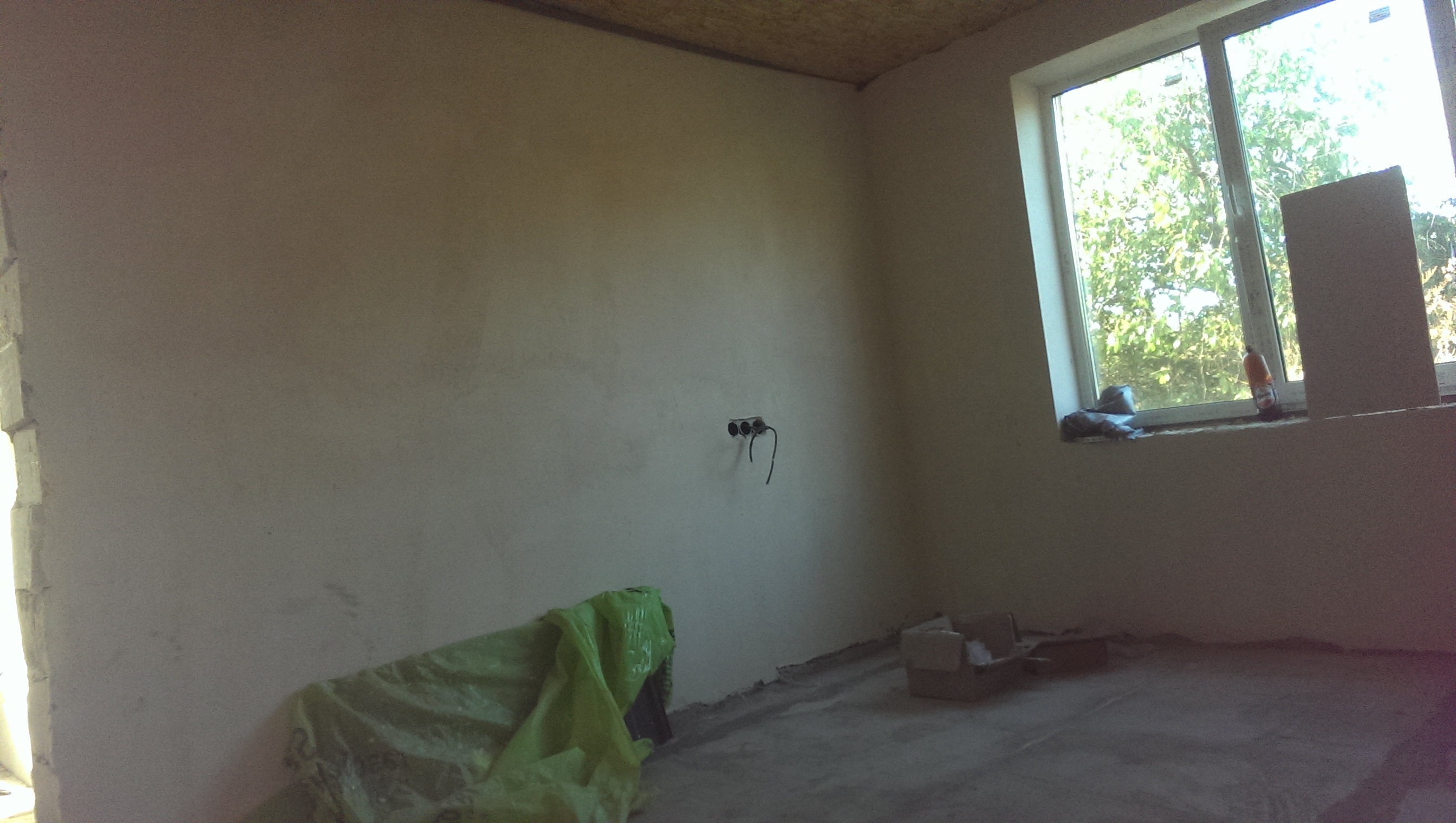

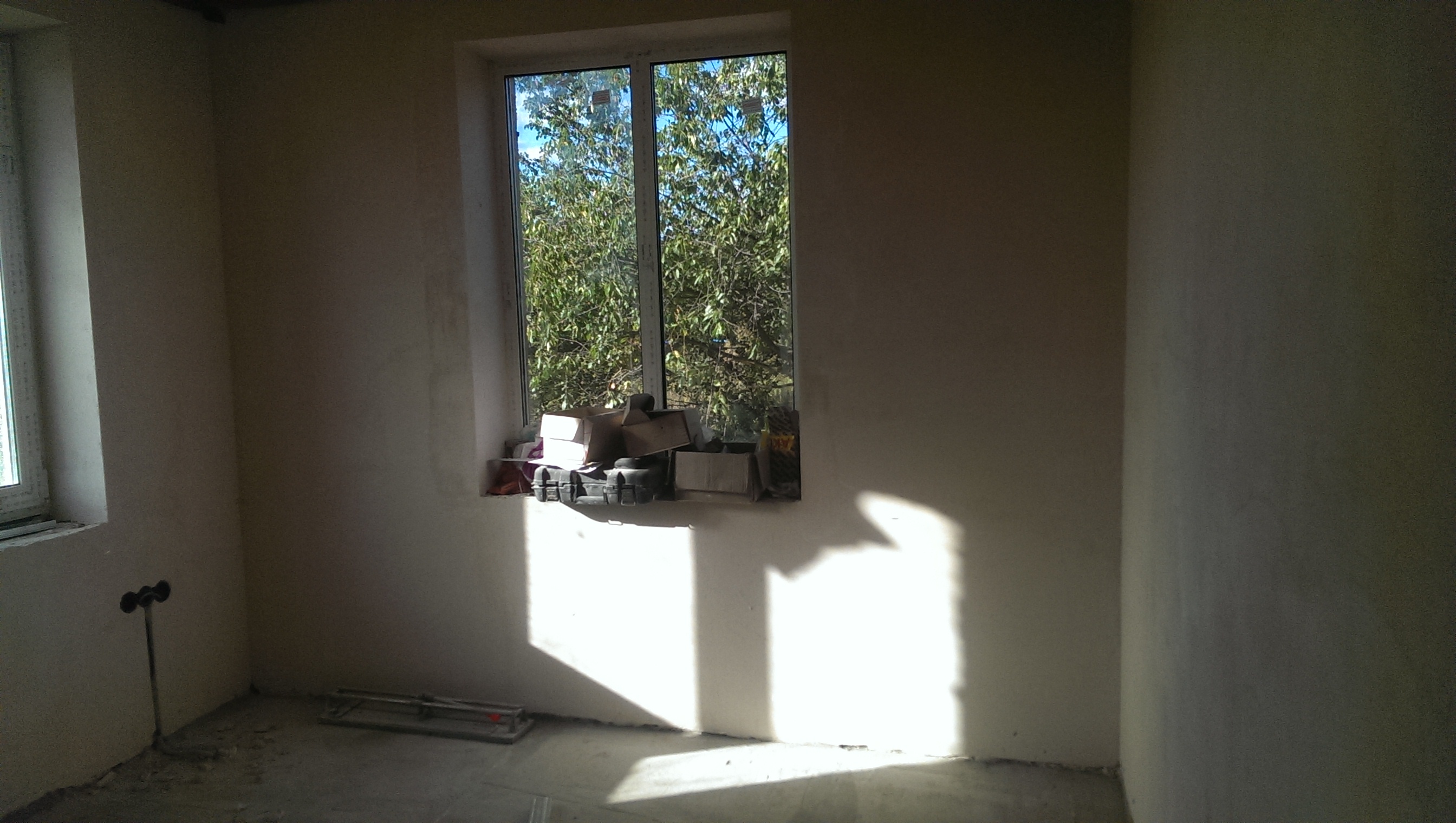

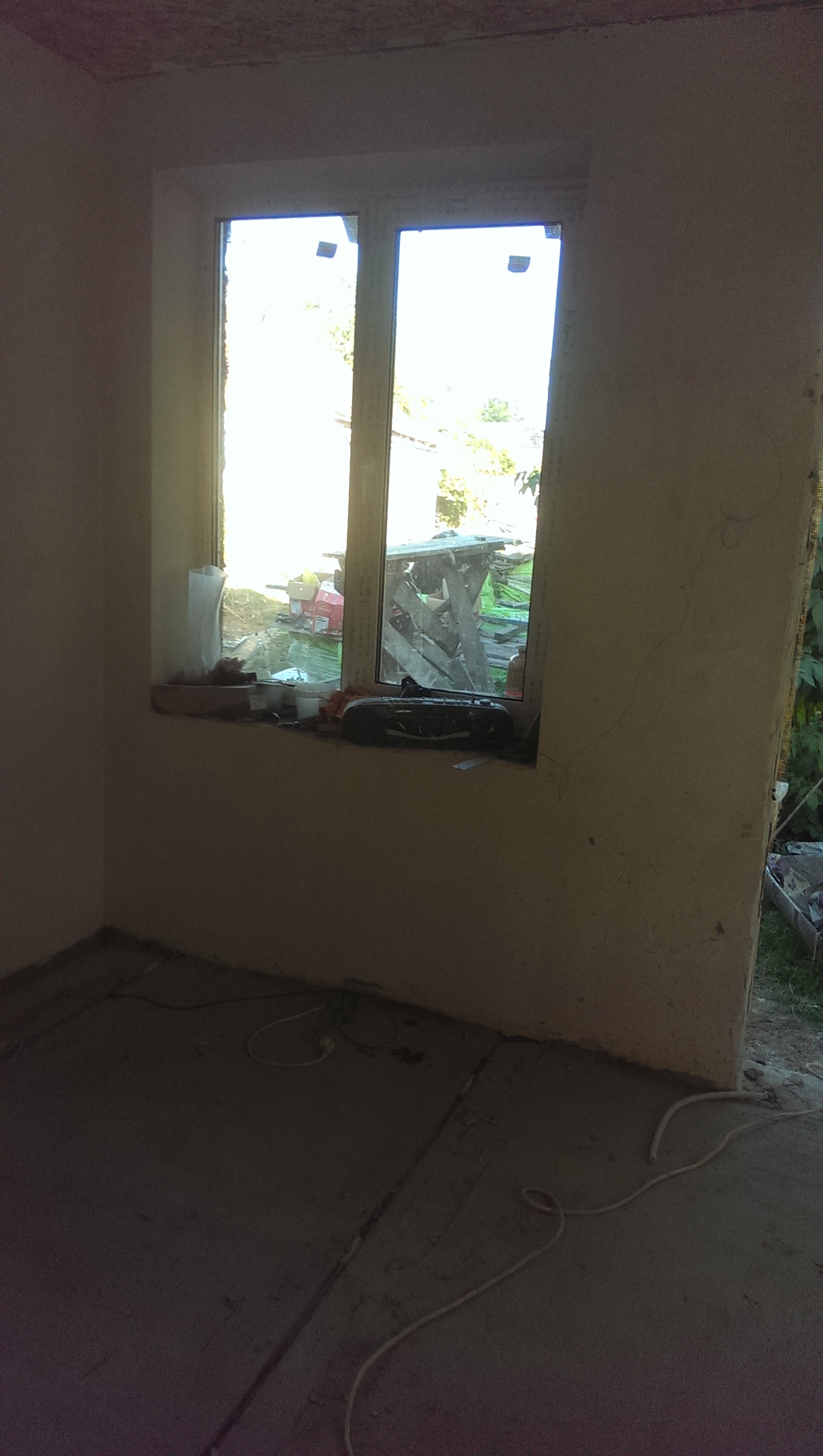

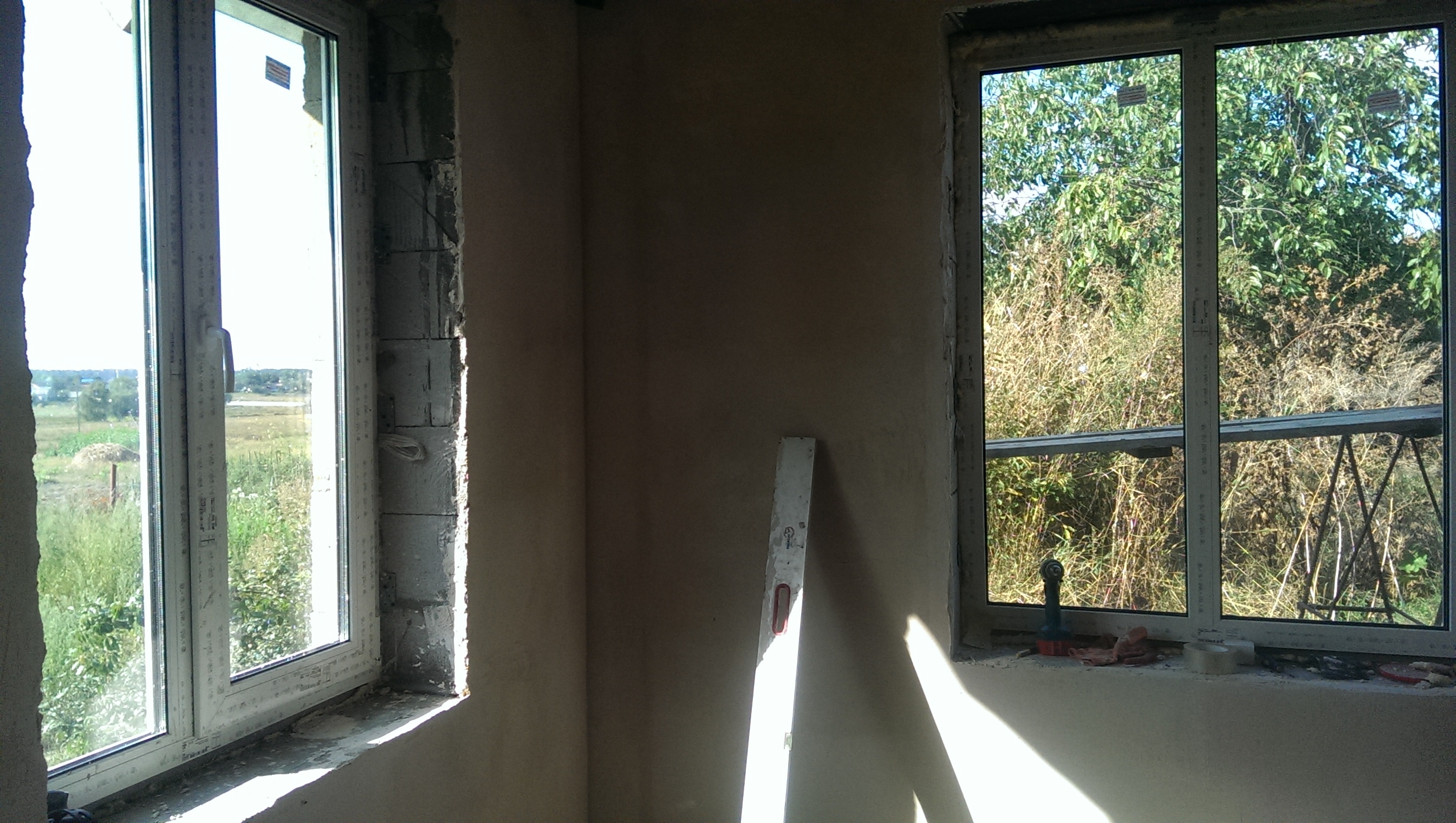

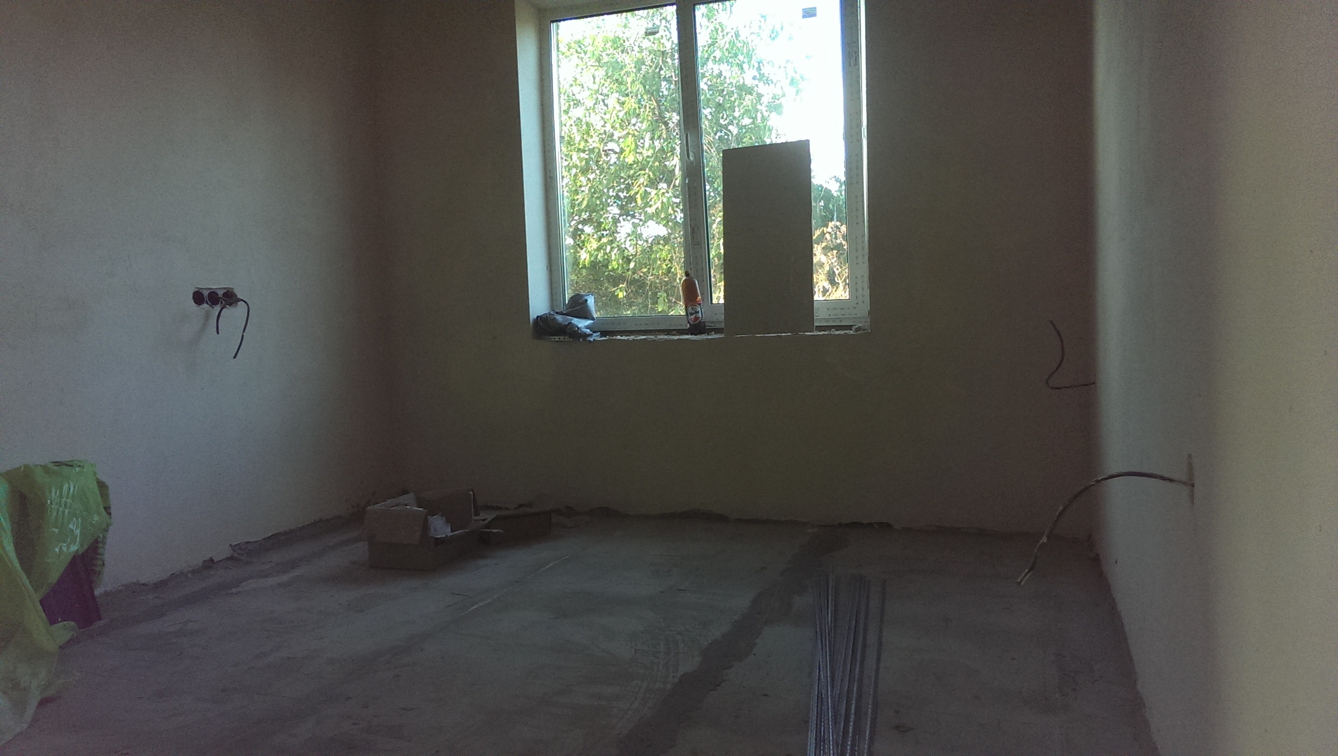

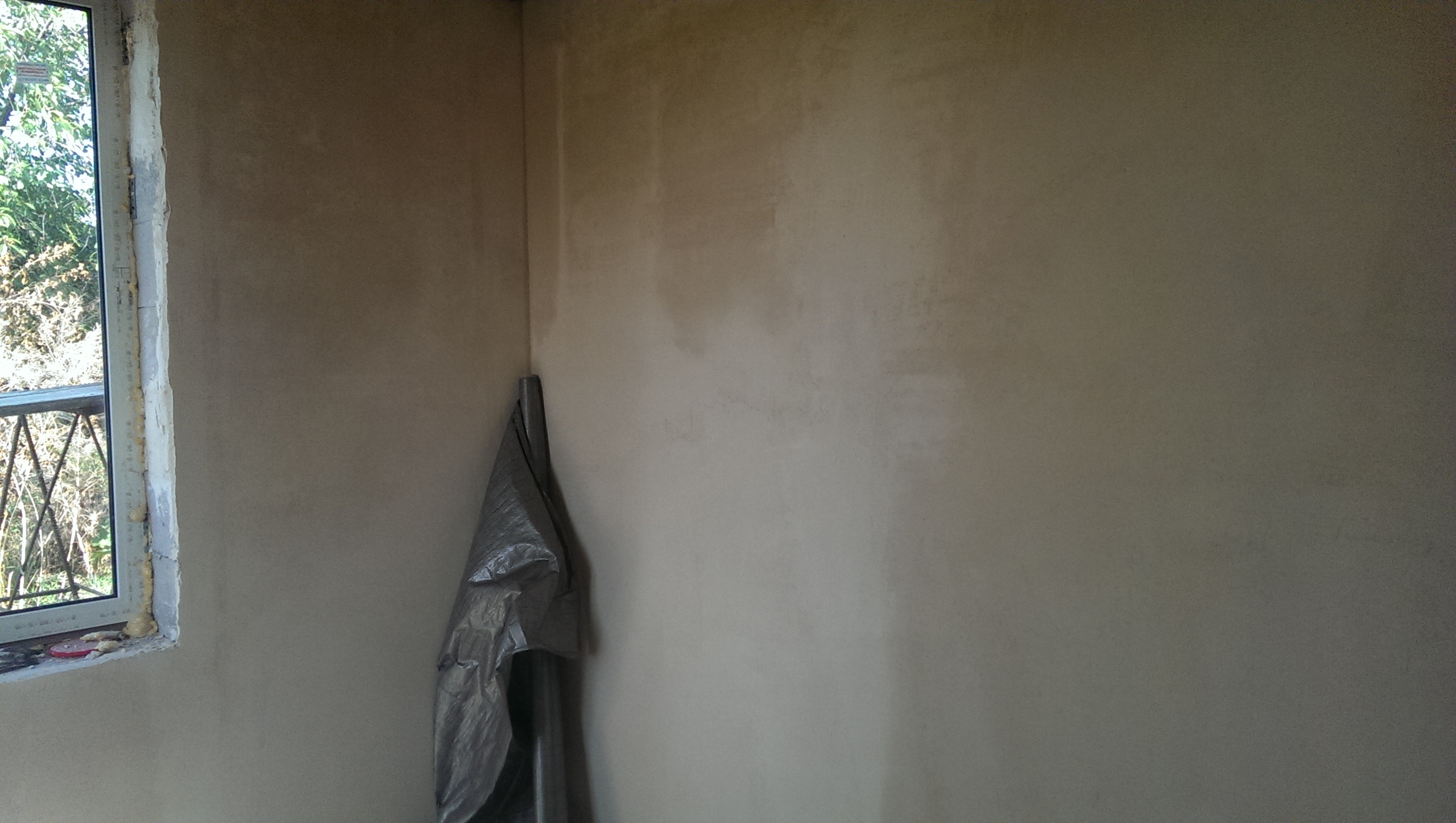

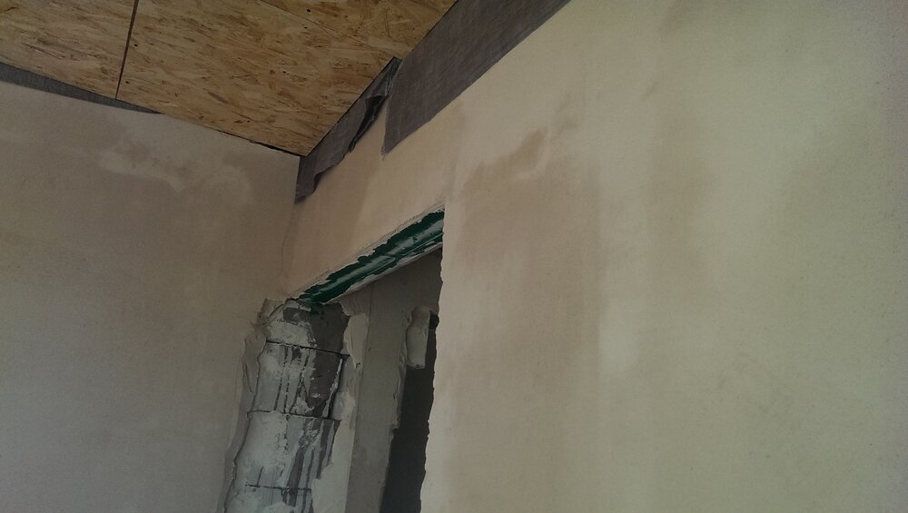

И вот 3 недели я как белка в колесе . Поштукатурили дом (на этом этапе я впервые нанял человека ) . Сделали откосы. Сделал черновую стяжку по плитам . Вывез наконец то грунт (150 т. ) Выкопал яму под вход в подвал и под канализацию . Поставил окна . Подшил потолок . Купил котел Стропува 20 Р к нему дымоход . Жду сантехников на днях , будут делать ТП и водопровод + канализацию. Работы много времени просто нету !

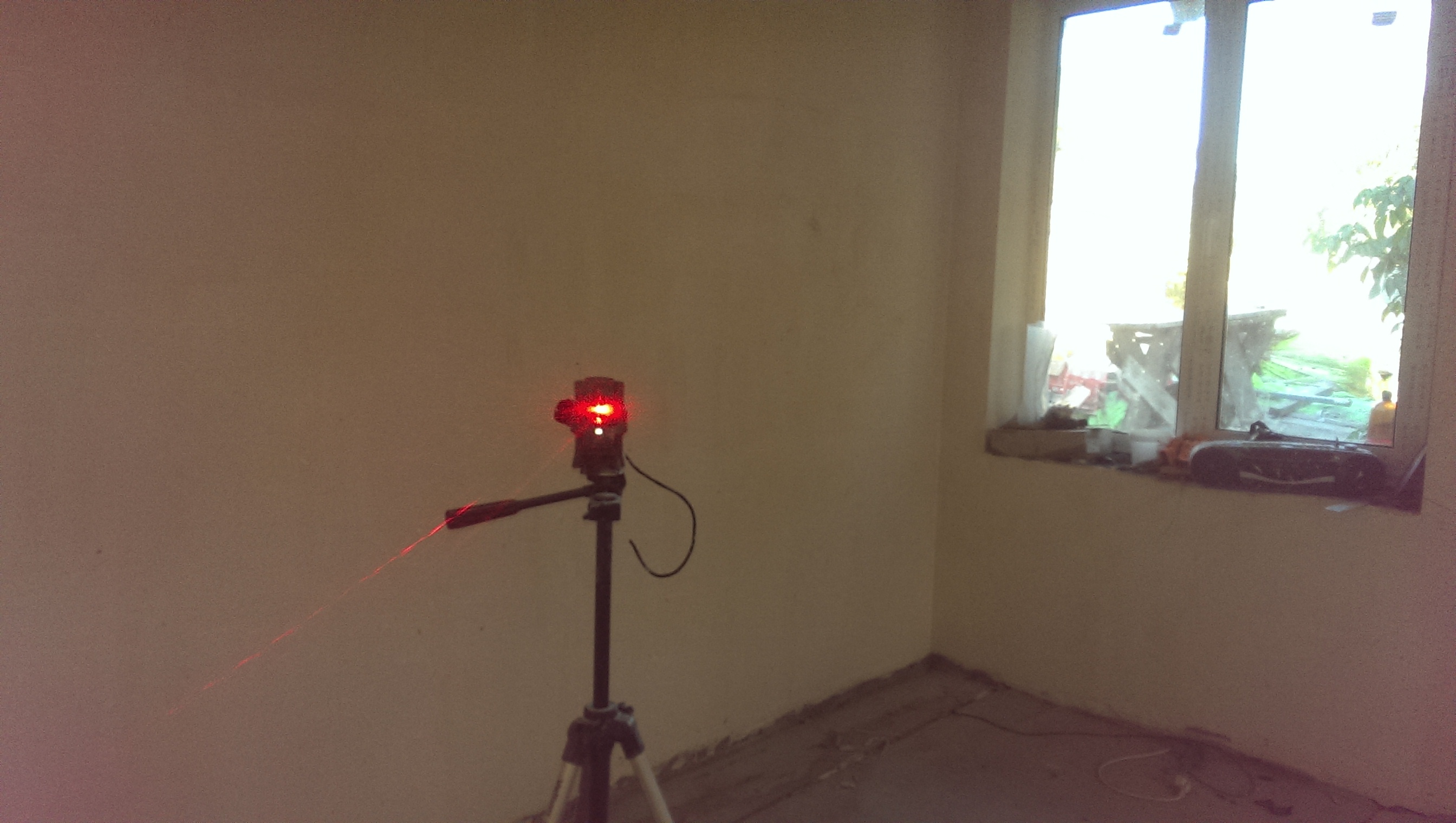

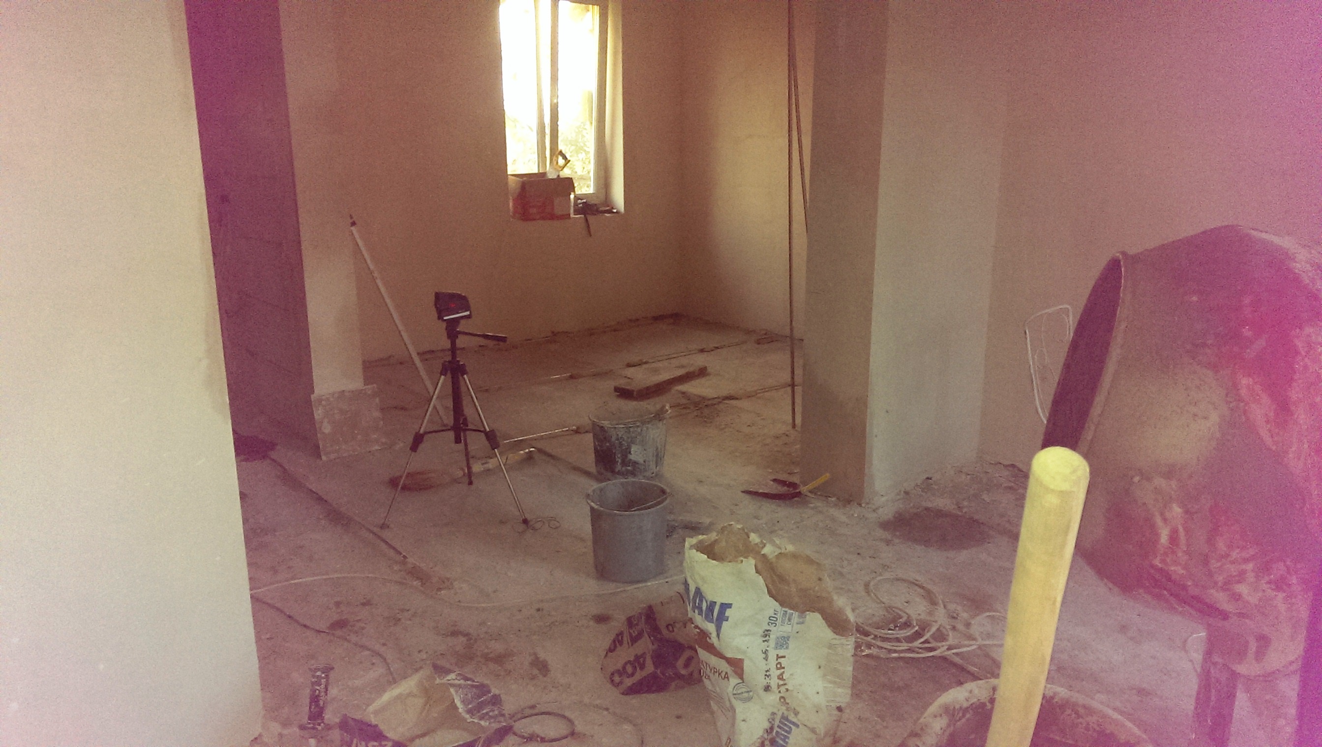

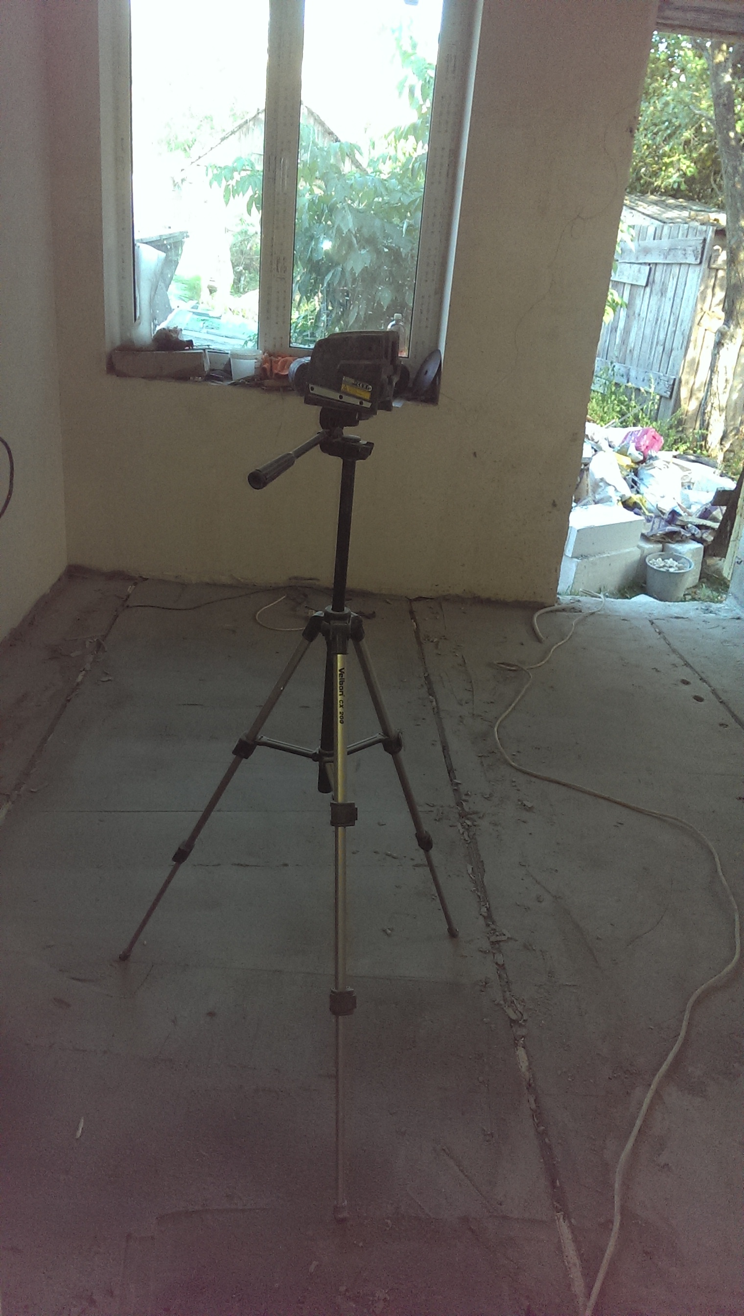

И вот мой помощник. Реально очень удобная штука . Маяки на черновую стяжку выставил за 1 день без опыта работы . Очень очень удобно ! Ну и тринога от фотоапарата пригодилась , а то лежала без дела :). Ну и проверил штукатура за 10 мин . Кстати по ценам за штукатурку заплатил 60 грн. м. кв. (за откосы мастер взял туже цену и считал не м.п. , а в м. кв.) Если кому нужен могу рекомендовать сделал все очень качественно и красиво.

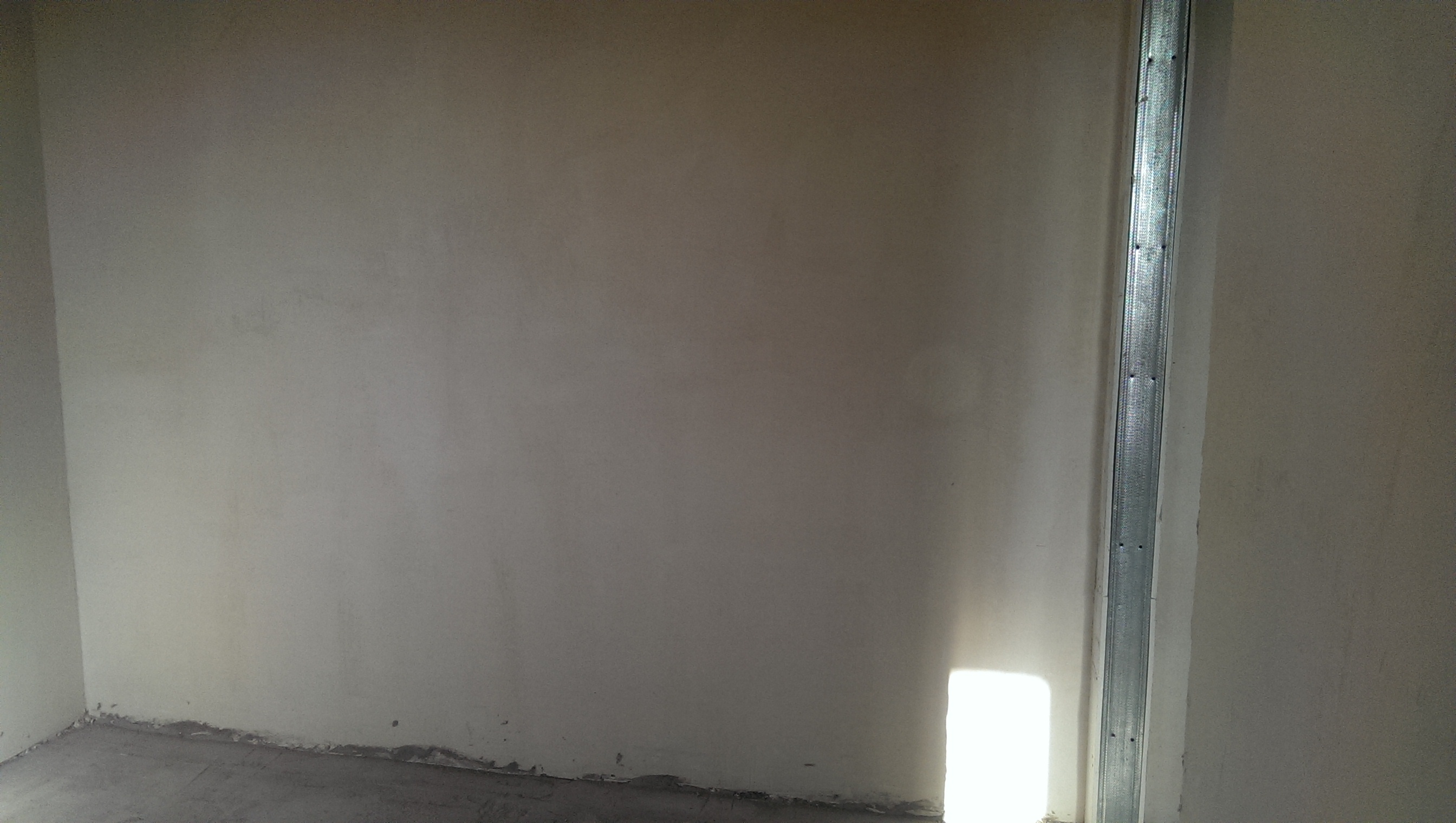

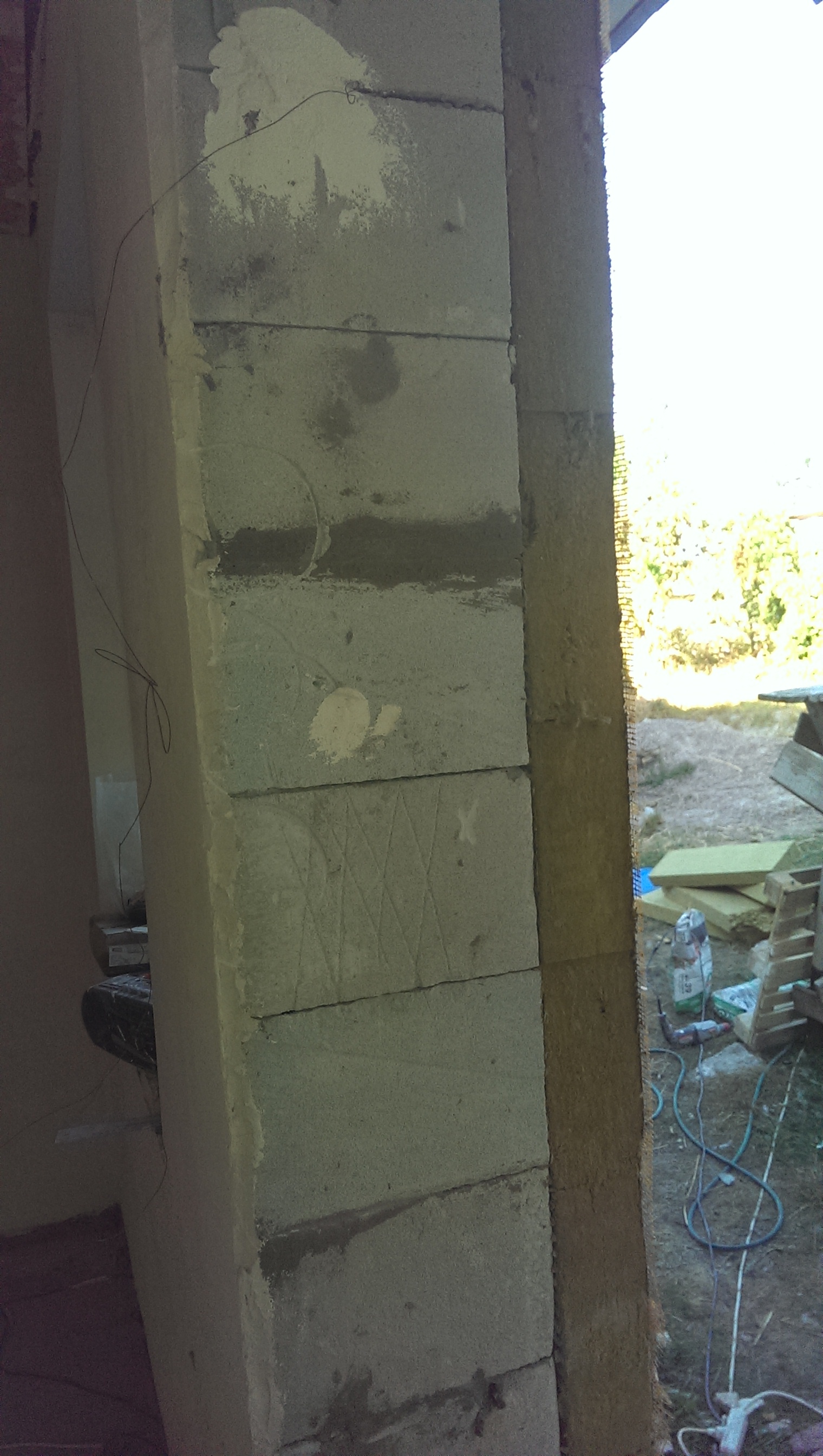

Ну вот какой пирог стены у меня получился . Штукатурка ,ГБ 300 , 100 мин вата.

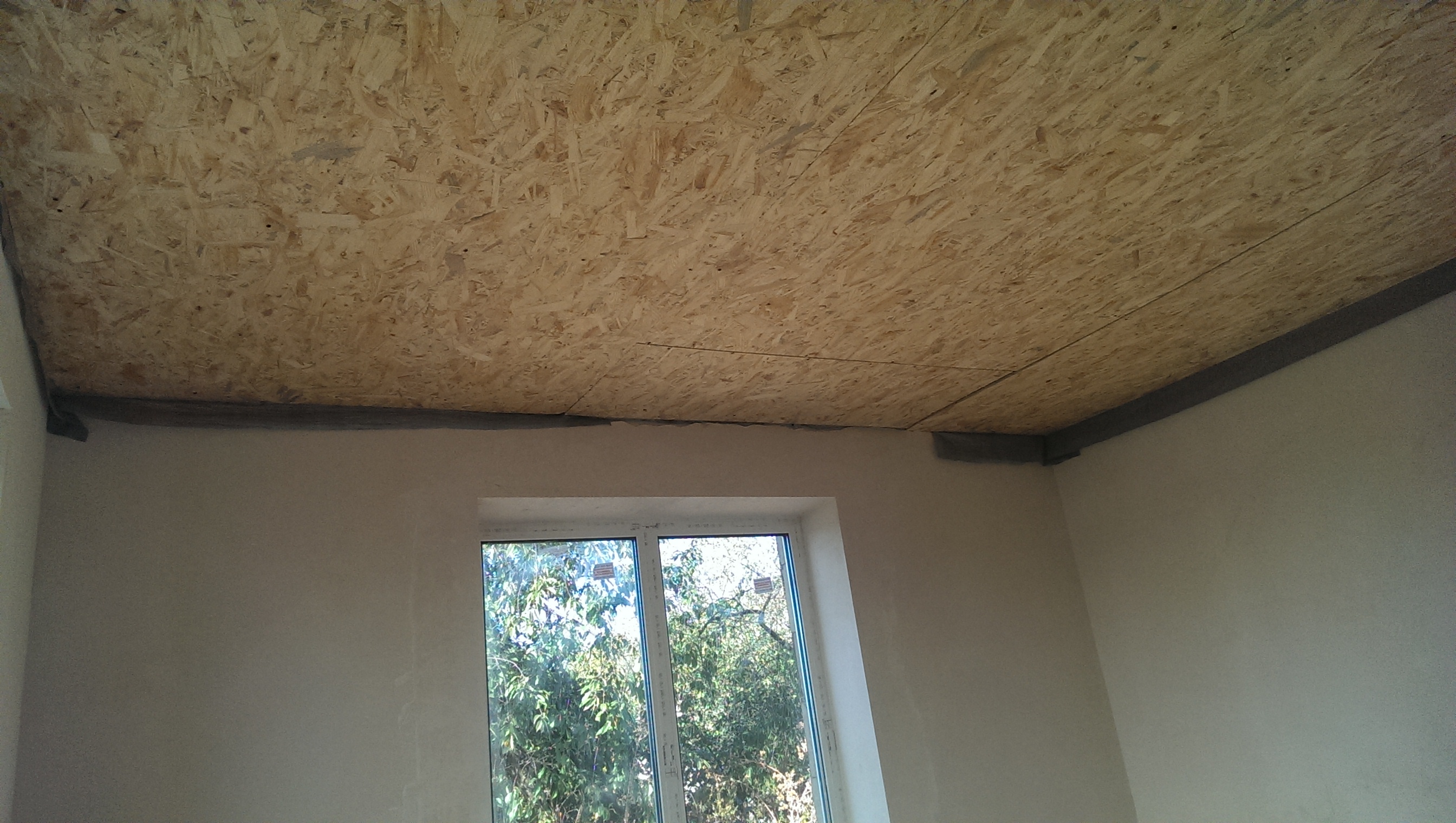

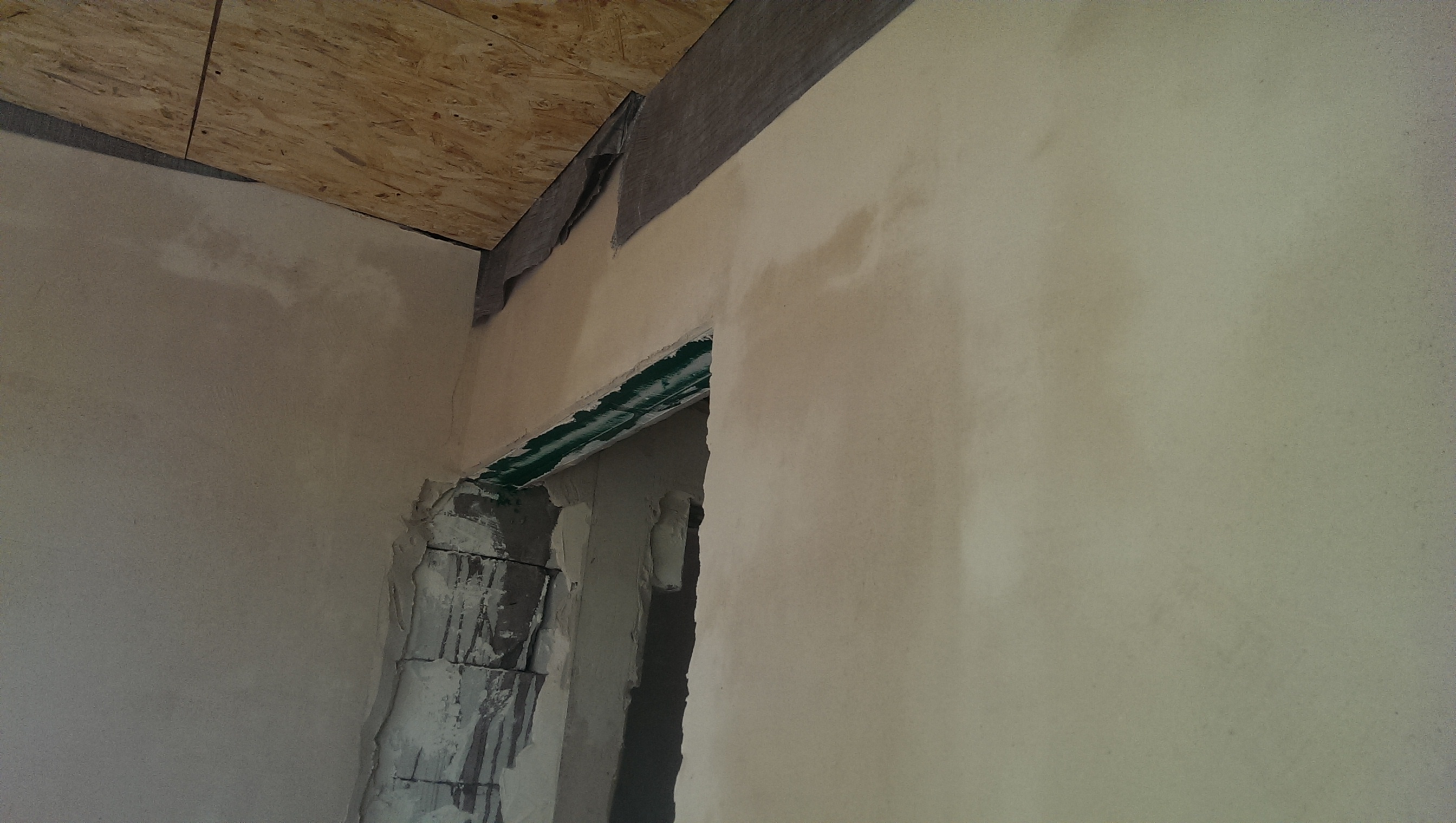

Ну и как всегда первый блин комом . Подсчитав высоту потолка и толщину теплого пола ( чего я больше всего боялся) оказалось что я еле еле выхожу на высоту 2.54 м. Как думаете стоит сильно заморачиваться? Дом маленький комнаты тоже не большой площади .
Есть идея сделать на кухне и гостиной открытие балки .
Или второй , вариант переделать полностью перекрытие и бросить балки на мауэрлат . Может можно как то в отделке обыграть этот недостаток?
