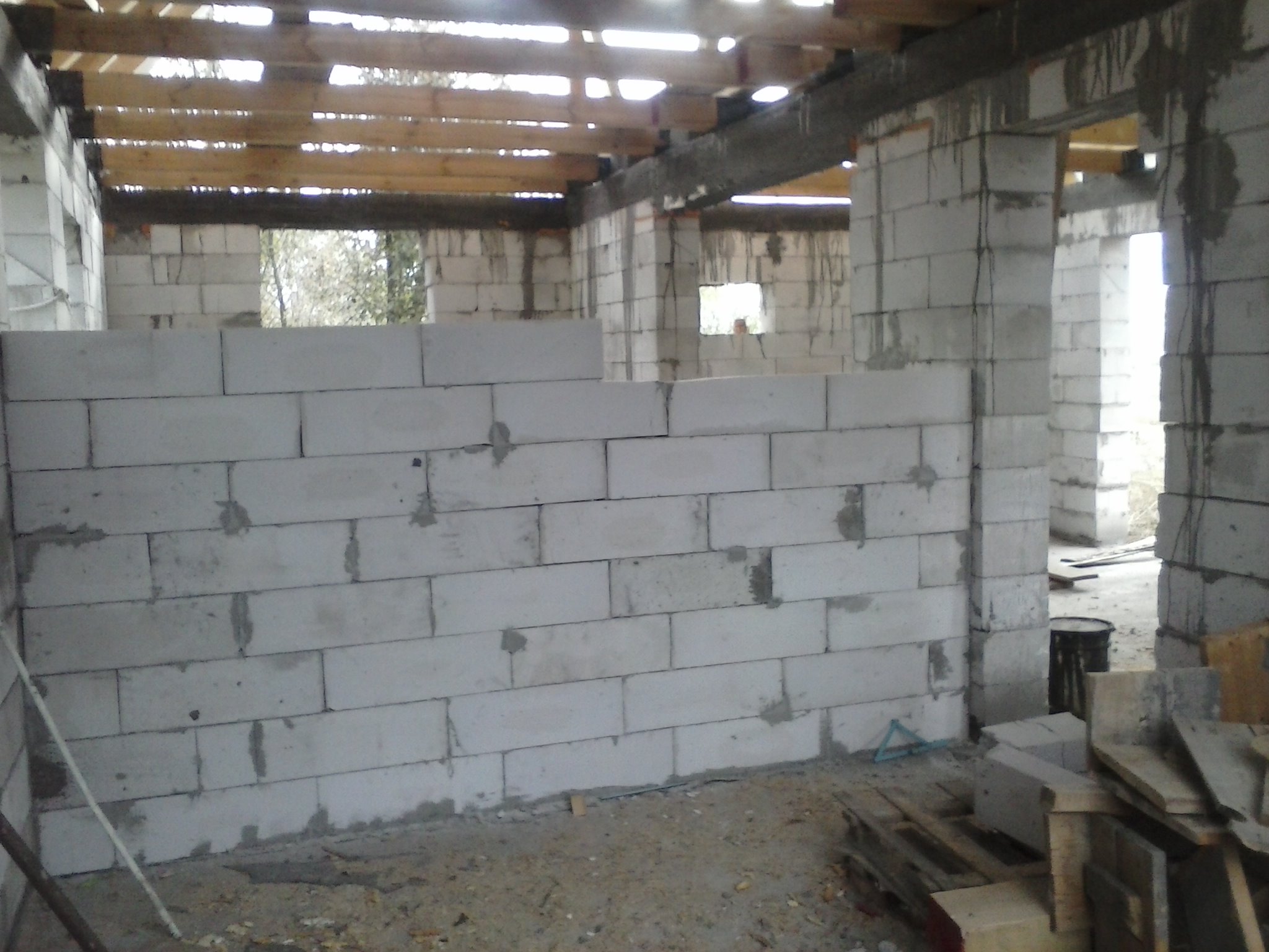

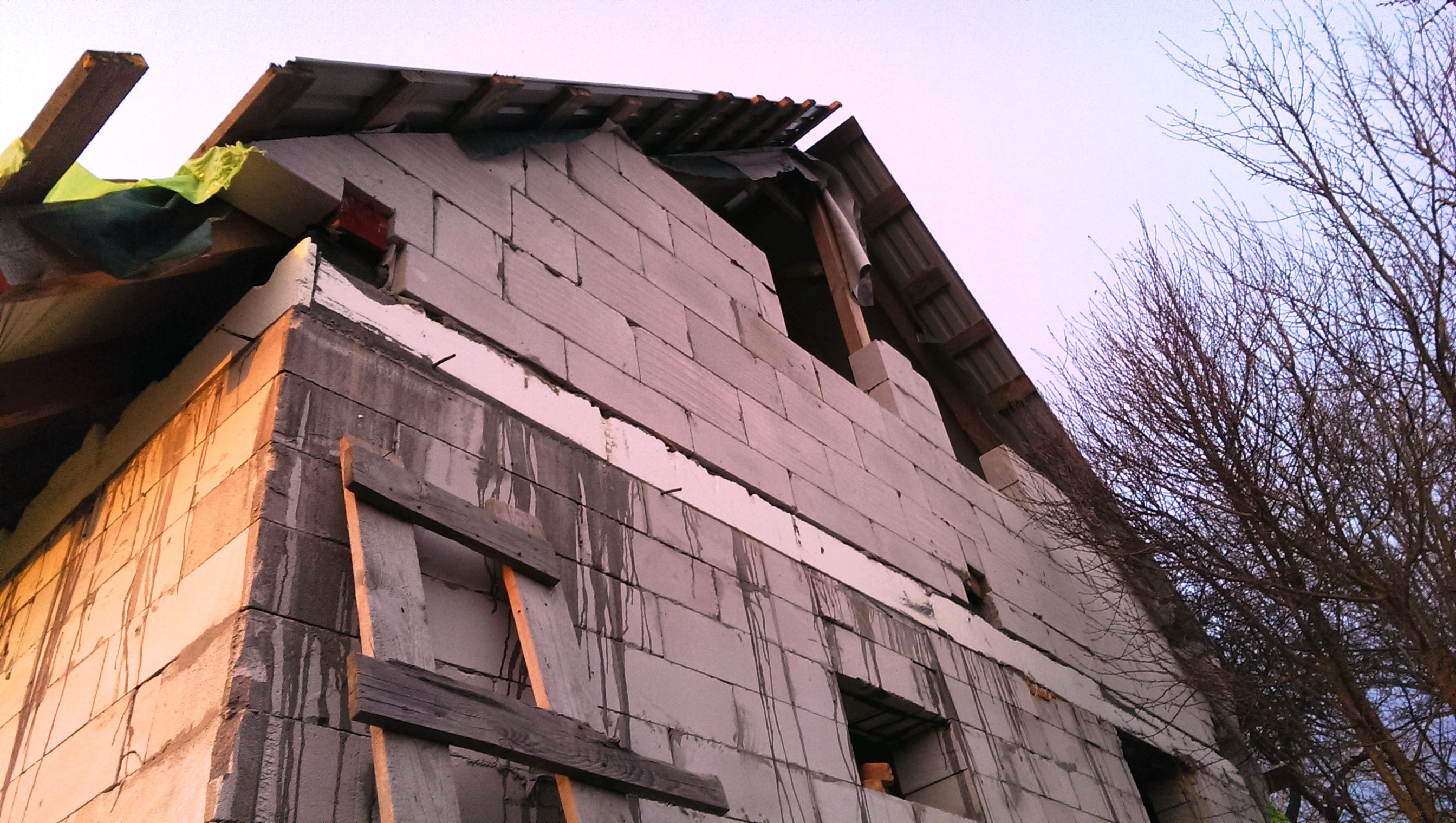

Планировал зашить ОSB а теперь думаю а может газоблоком 200 сдела

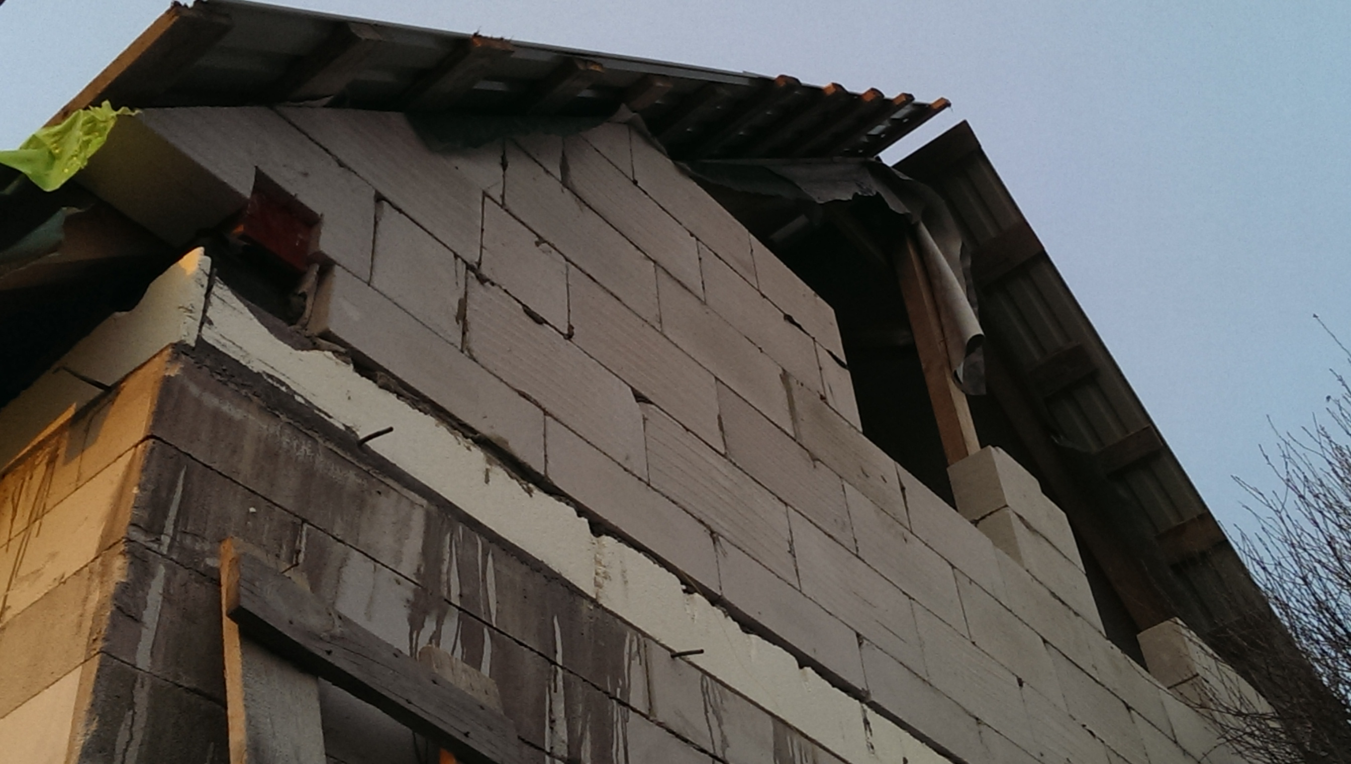

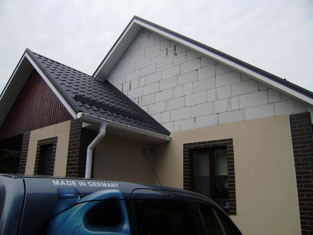

Я у себя делал фронтоны из 100мм ГБ в два ряда с воздушным зазором между ними - получилось по толщине как основная стена, а ГБ ушло почти в 2 раза меньше. Там где опора под прогон - колодцевая кладка:
А потом торец стены перекрыл срезанными по линии стропил ГБ основной ширины - 375 мм:
Большое спасибо за совет наверное так и сделаю!
200мм будет крепче чем 2 шт по 100мм (постучите по кладке из 100 и сами ощутите вибрацию).А смысл мудрить если можно сразу .Да и у меня на фронтон ушли все остатки и особо не замарачивался . Если второй этаж не жилой то 200мм в полне с головой .У меня основные стены 400мм а фронтоны 200см.
Дело в том что у мня фронтон высотой 3.5 м. Вопрос как правильно сделать что бы его не сдуло ветром ? Немного настораживает меня фронтон такой высоты может луче все таки ОSB или еще что то полегче?
У меня фронтон 3м. Положен из 200мм проблем нет на 100мм в один слой не ведитесь.P4250007.thumb.JPG.1dafb5f07d943d3874751436ed5f3e32.JPG На фото видно что долаживали из разных блоков.Но толщ.была 200мм.:D
У меня фронтон 3м. Положен из 200мм проблем нет на 100мм в один слой не ведитесь. На фото видно что долаживали из разных блоков.Но толщ.была 200мм.
Арматуру или кладочную сетку укладывали ?

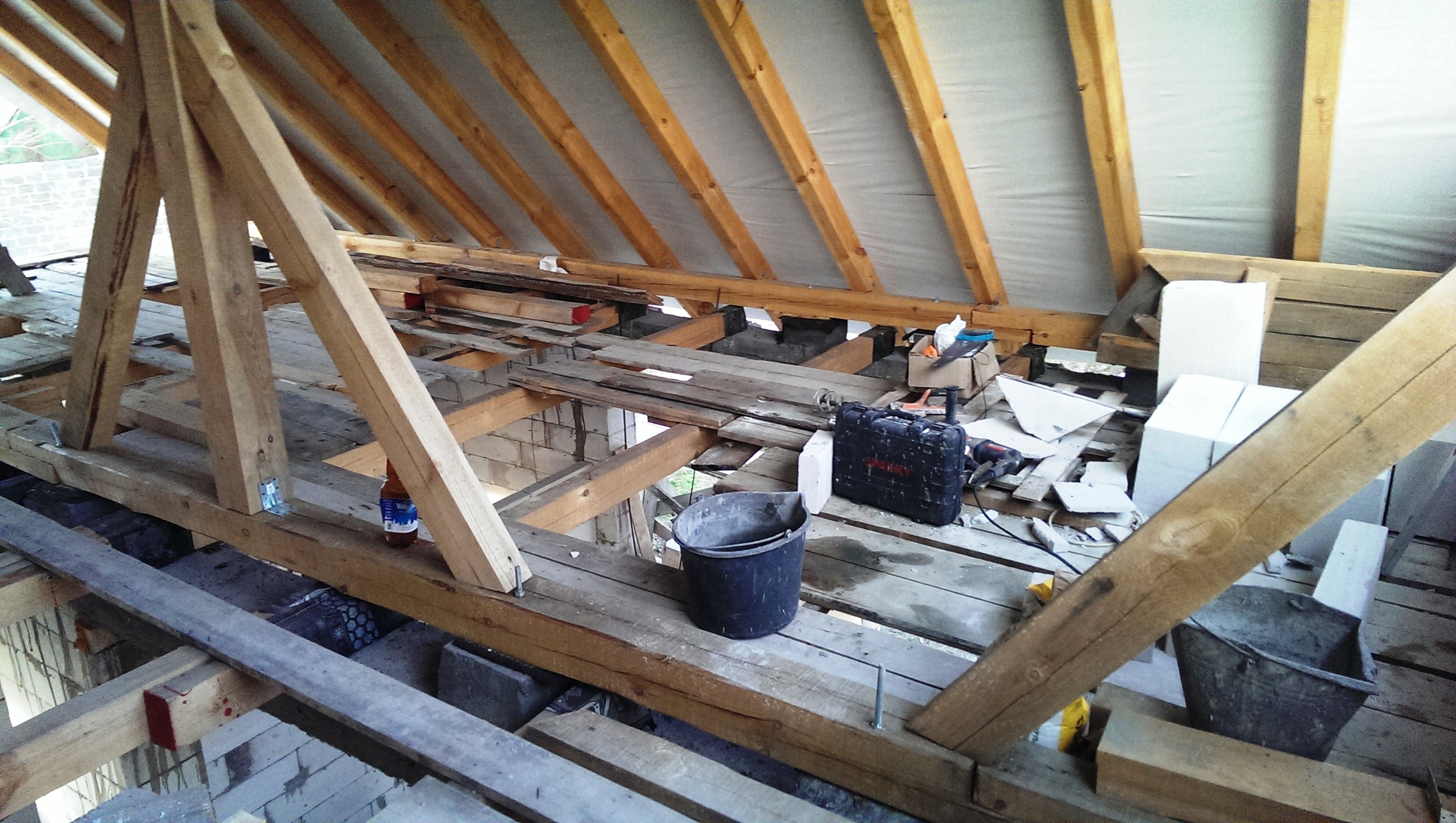

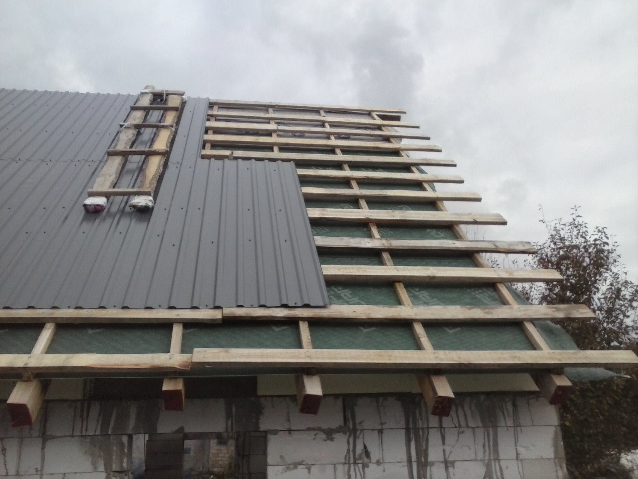

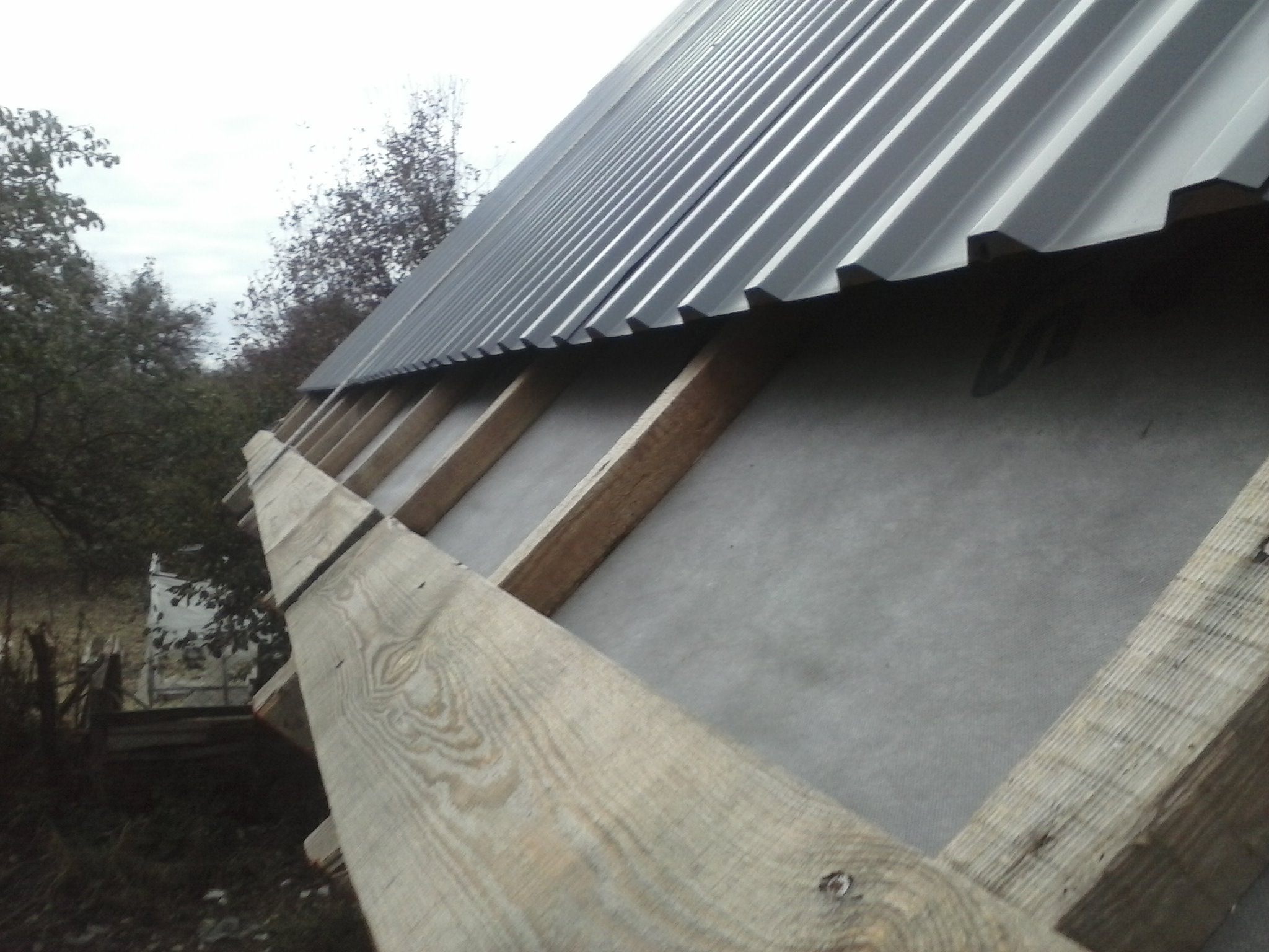

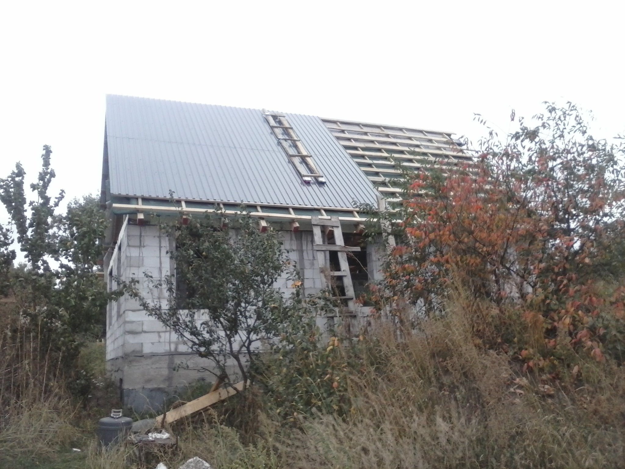

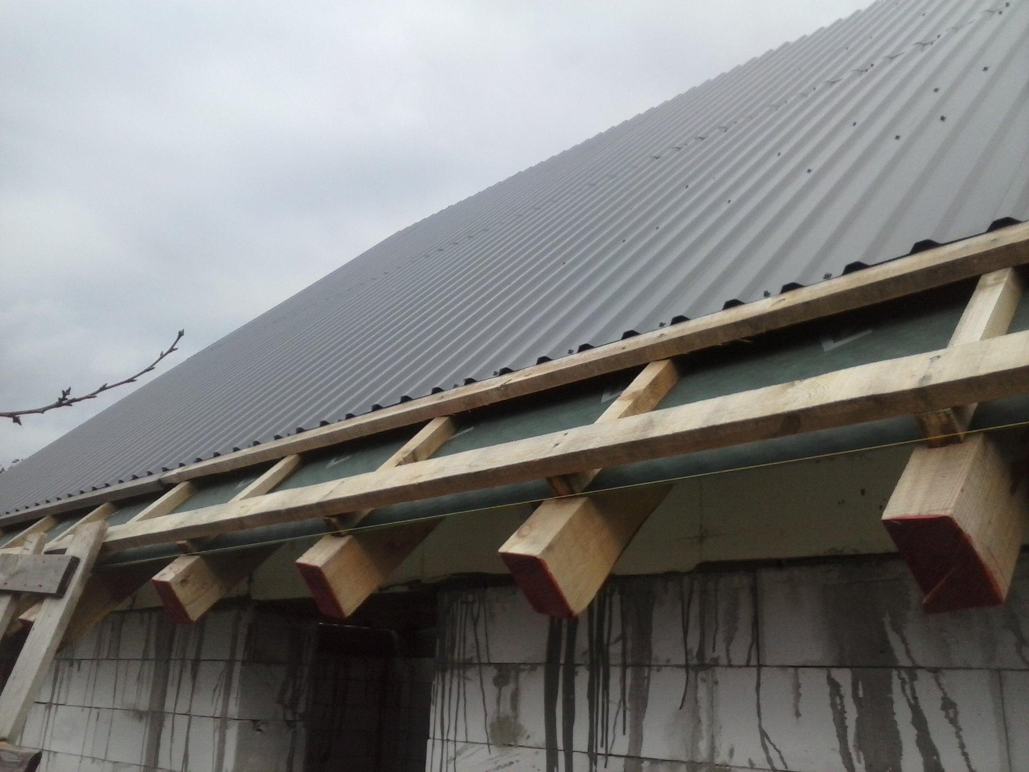

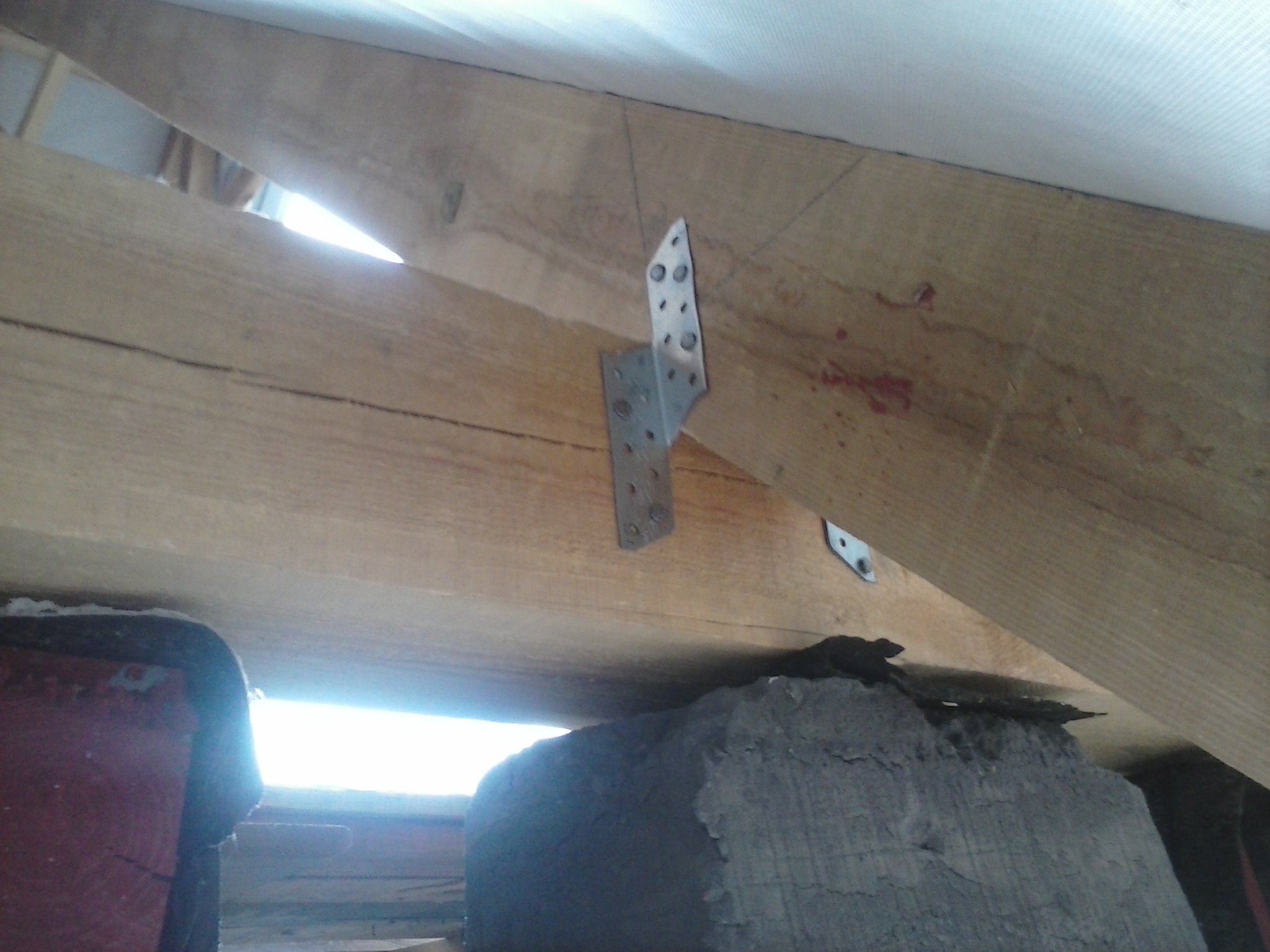

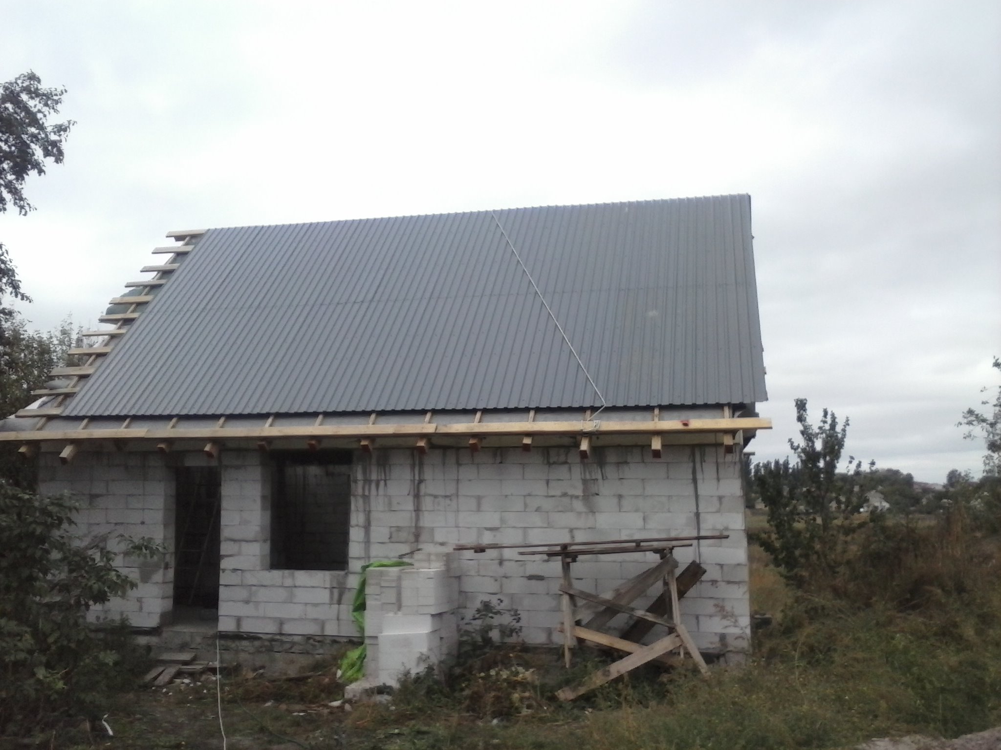

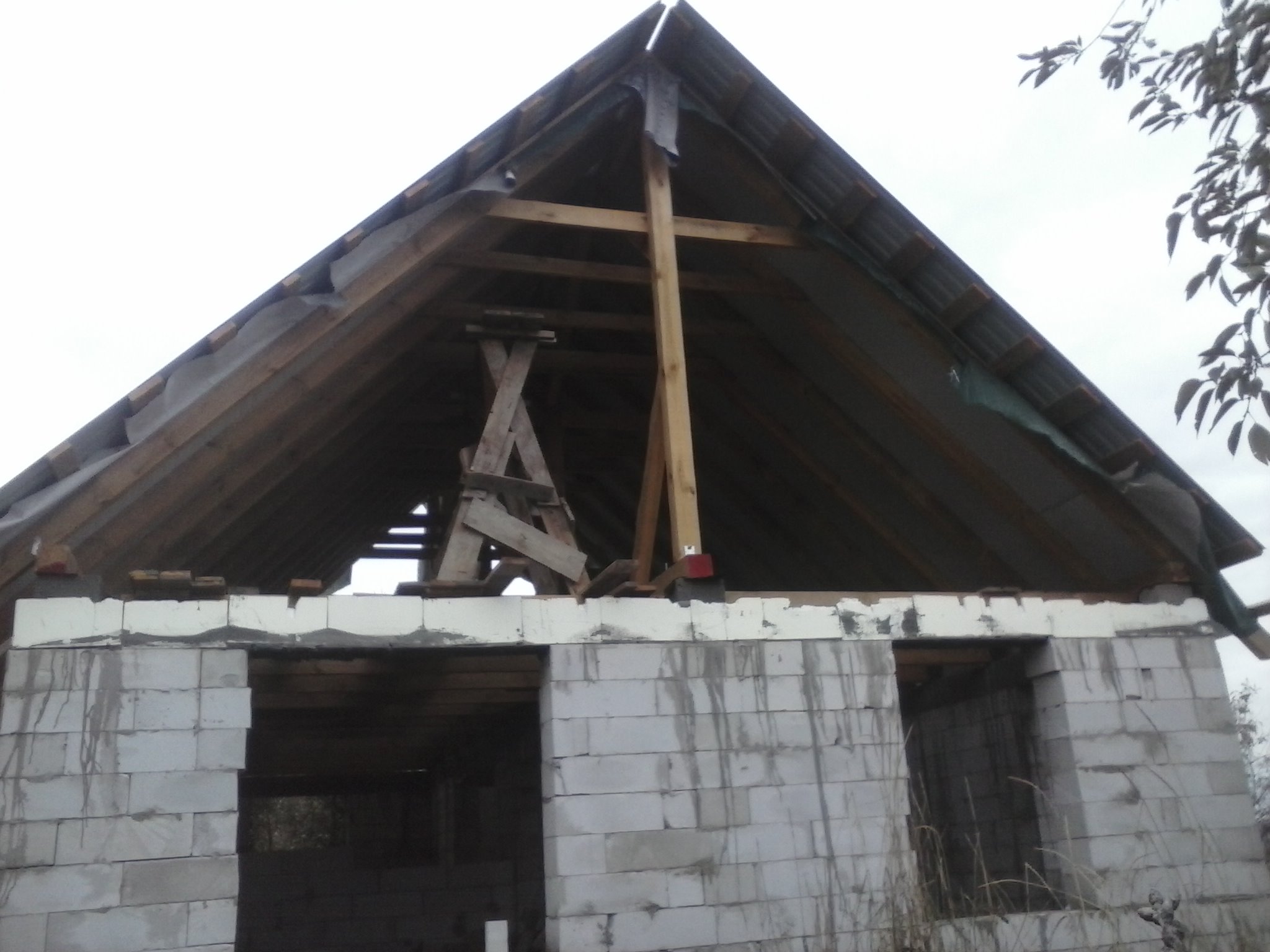

Всем привет ! Продолжаю свой скромный отчет! Дела идут медленно но уверено ! Начал крыть крышу ! вот пару фоток ! И тут ждал меня первый косяк :( ! При установке коньковой колоны я неправильно снял с компа размер и вот результат не хватает профиля ! Буду докупать!

Дорогие форумчане нужна идея Какой сделать фасад ? В каком цвете ? Цвет кровли как видите не стандартный (брал по акции) Буду рад любому совету Мне в голову приходит только светло серый

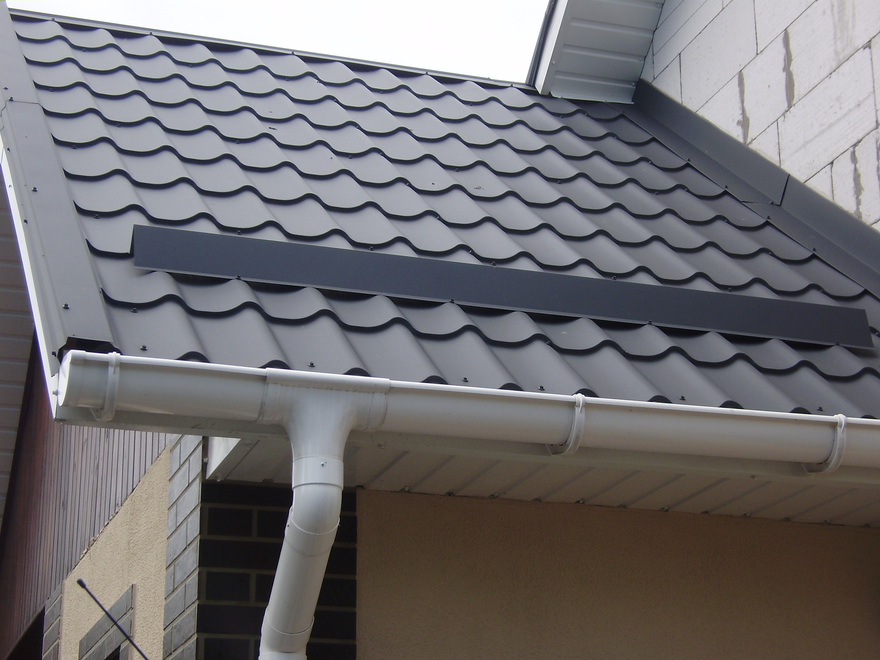

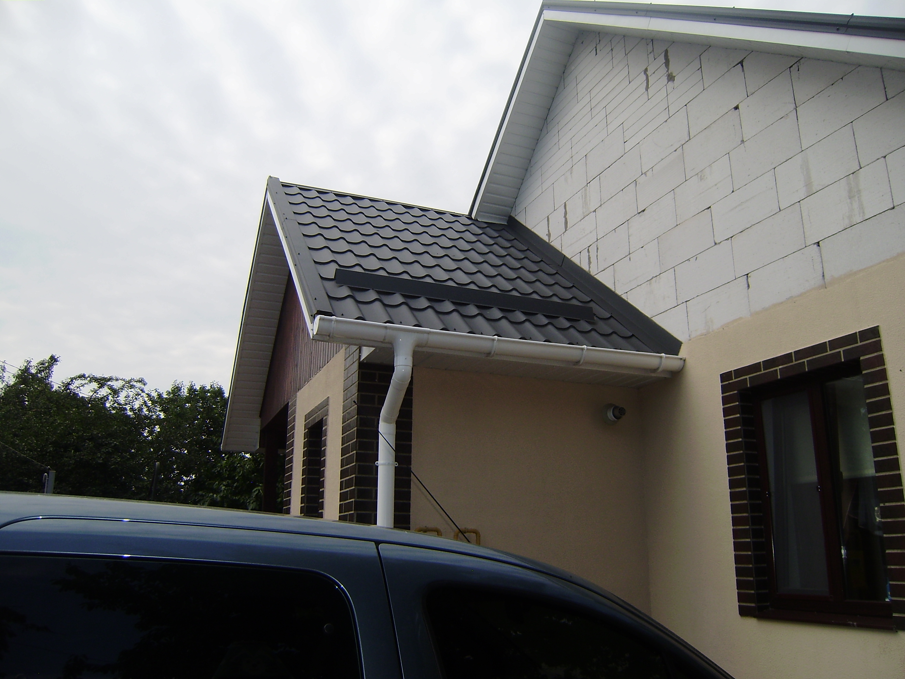

P4250014.thumb.JPG.24d7a622265476df591068c441833fe5.JPG Имхо серый верх и стены серые не будет выделять дом будет слияние.У меня цвет крыши почти черный графит.:D

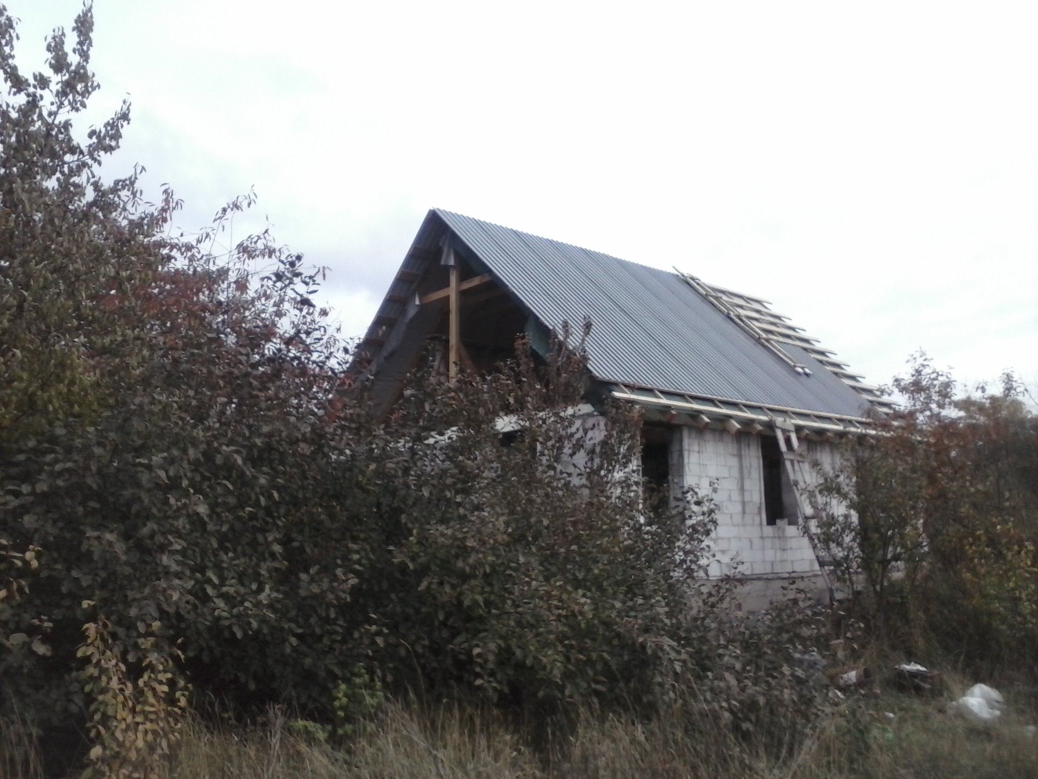

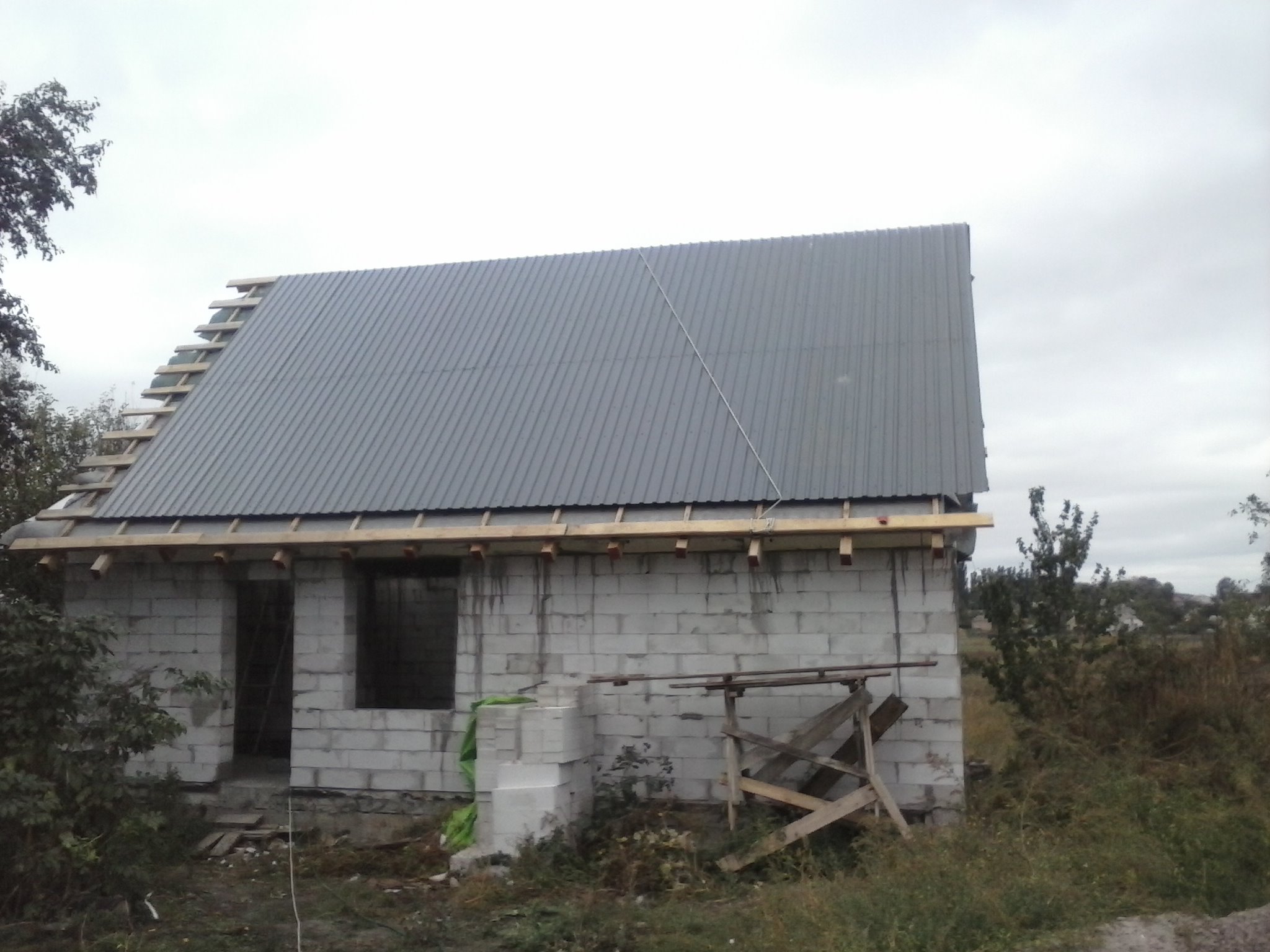

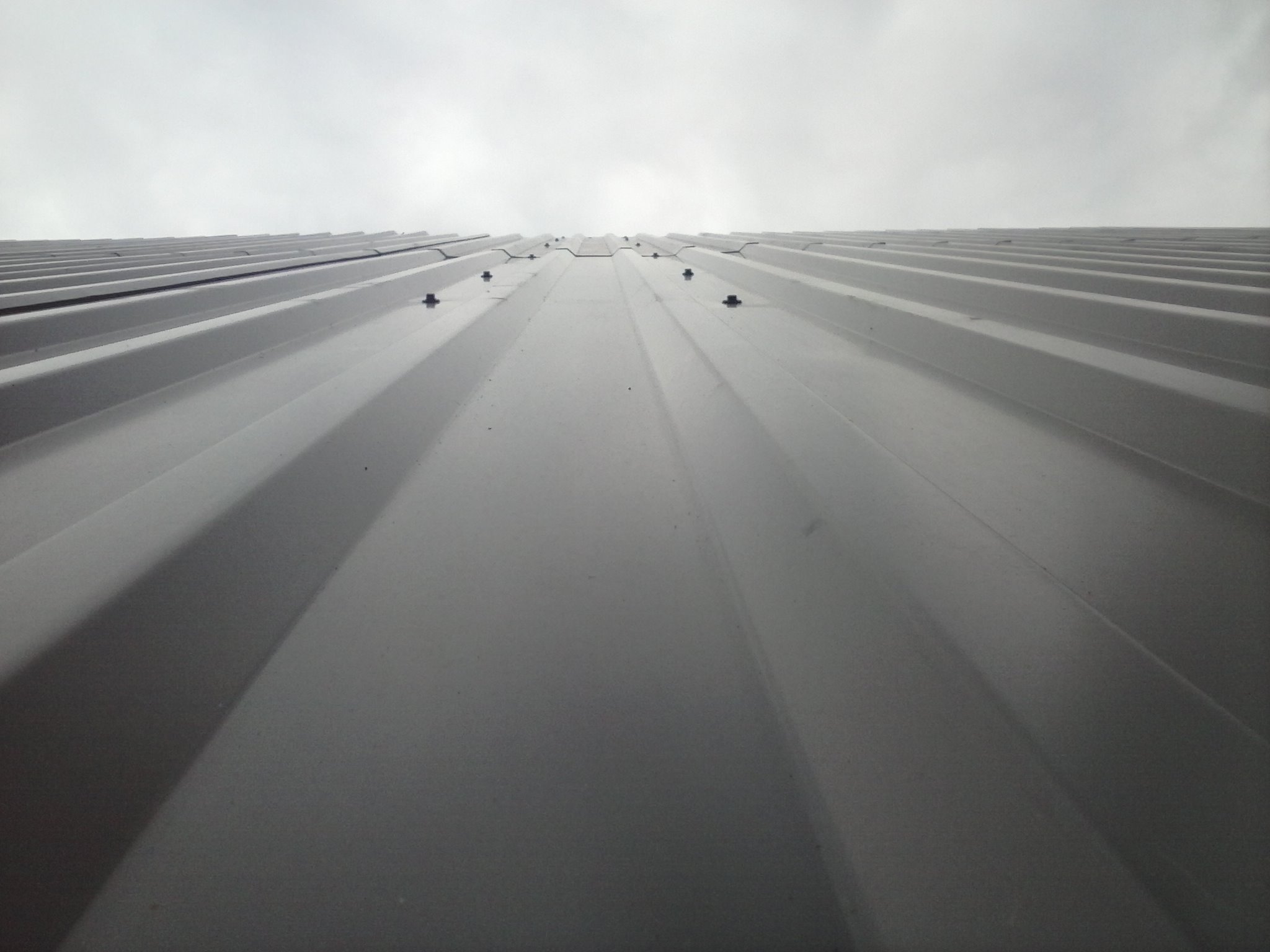

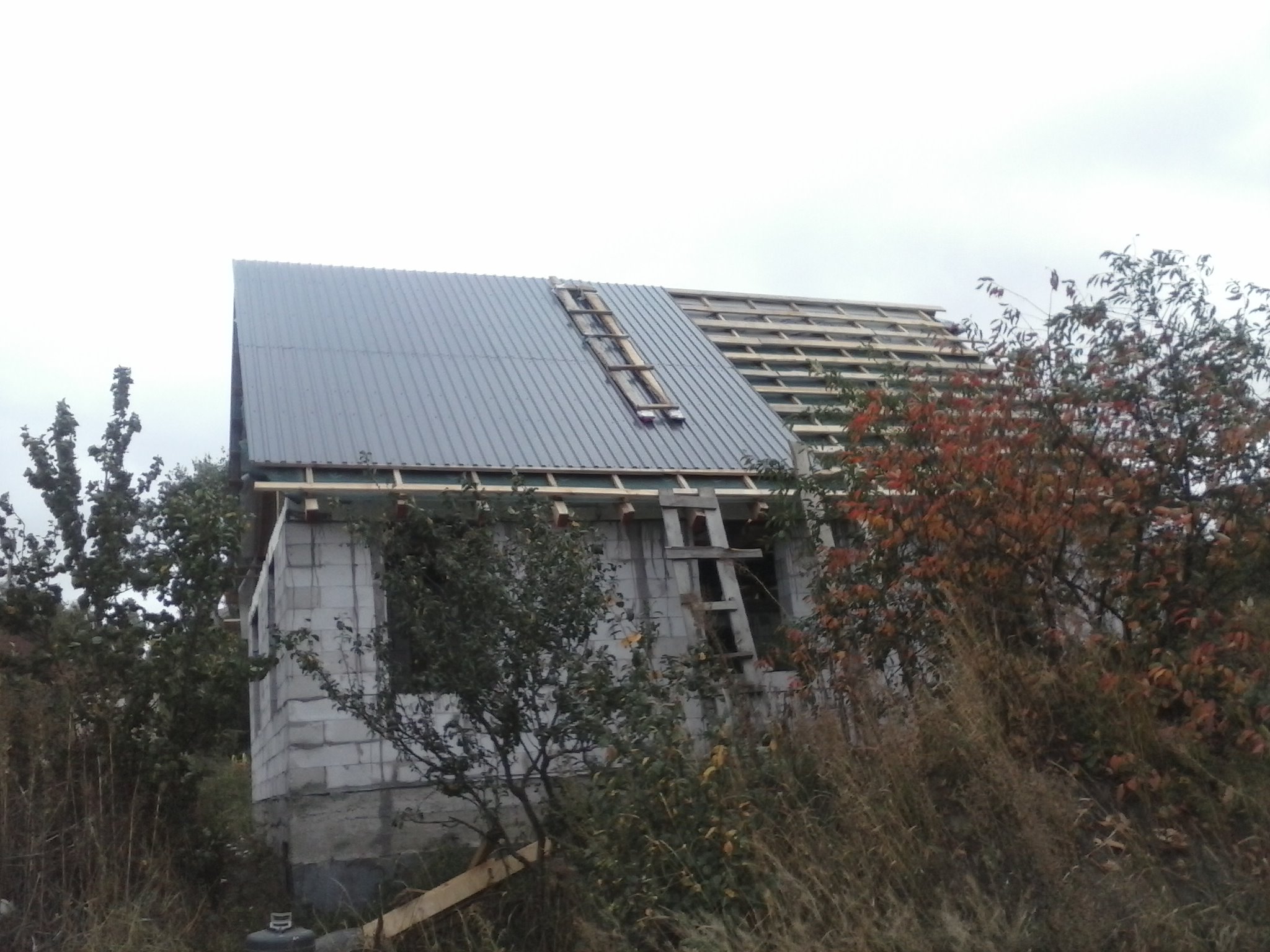

Всем привет ! Стройка пока еле еле волочиться ! В планах на следующих выходных закончить монтаж профнастила ! Вчера заказал профнастил на "РУУККИ УКР" ЦЕНЫ КОНЕЧНО УЖАССССС 185 грн. за м. кв. :o ! Хотя у конкурентов цены от 130 до 150 не выше (и ето я не про КИТАЙСКИЙ ПРОФИЛЬ)

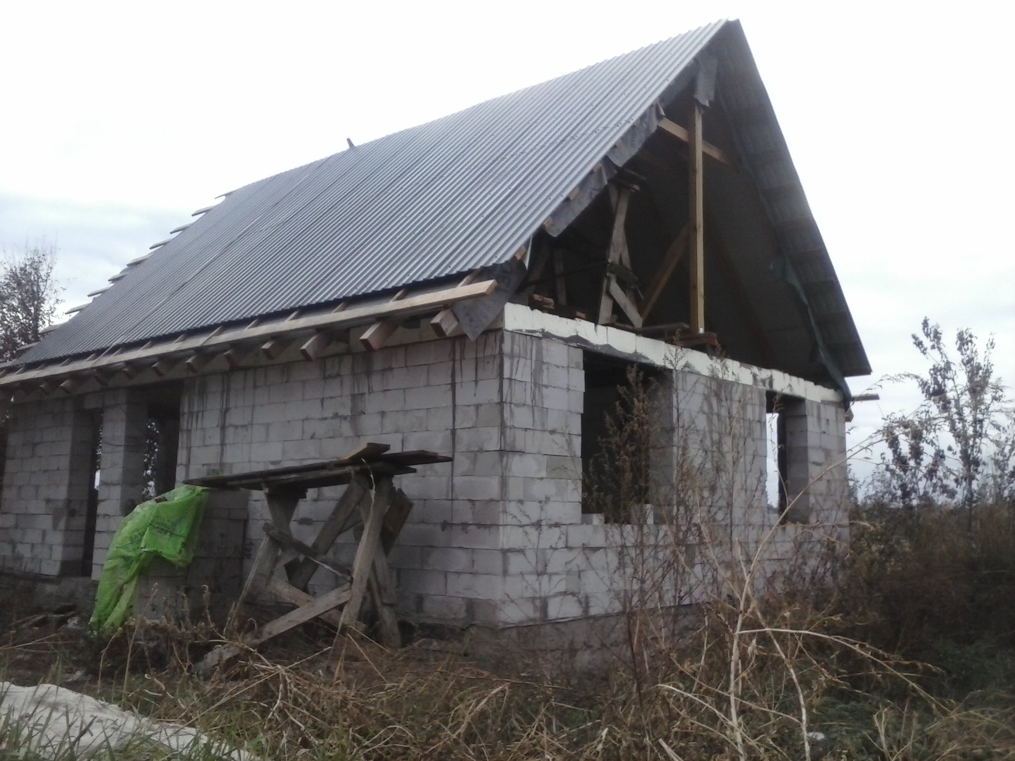

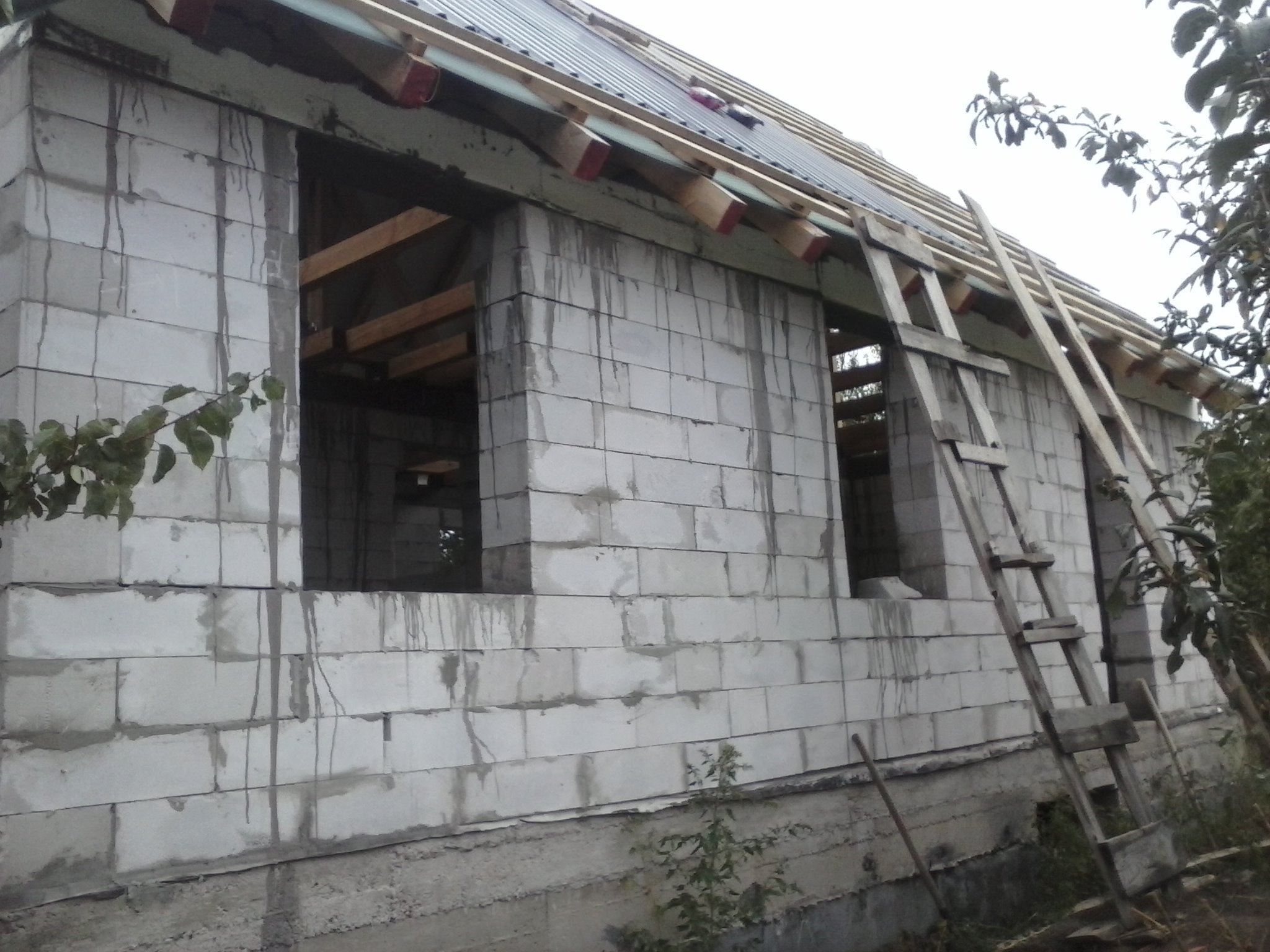

Сделал пару фото ! Есть еще вопросы как сделать подшивку? (очень высоко окно) Не дает покоя ФРОНТОН ! Хочу делать с БЛОКОВ 200 ну очень очень боюсь что не надежно! Наверное придётся зашивать OSB !

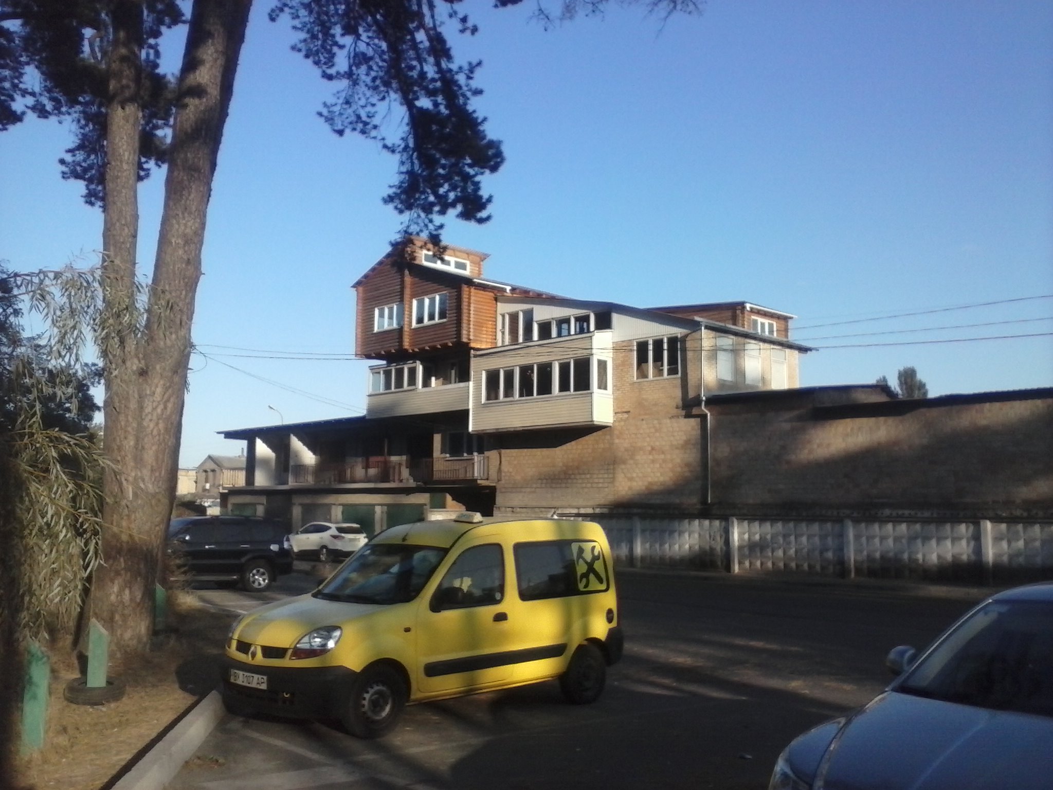

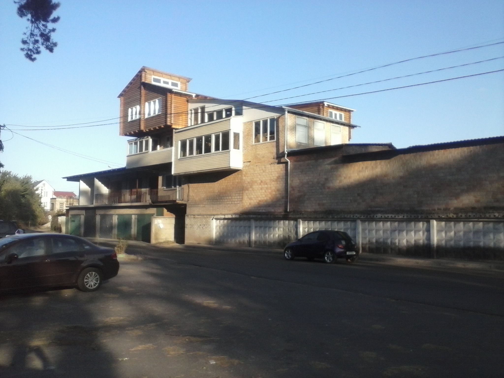

Еще видел шедевр на выходных ! Киев кооперативные гаражи и тут БАЦ ГАРАЖ - мечты !

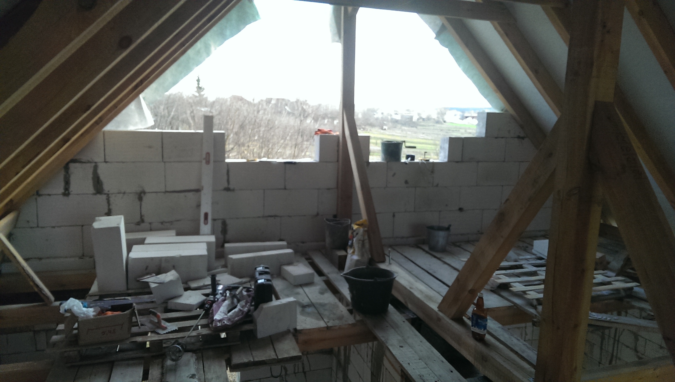

Сделайте на фронтоне пару пилястров во внутрь и хоть из 100 блока фронтон кладите - никуда он не денется!

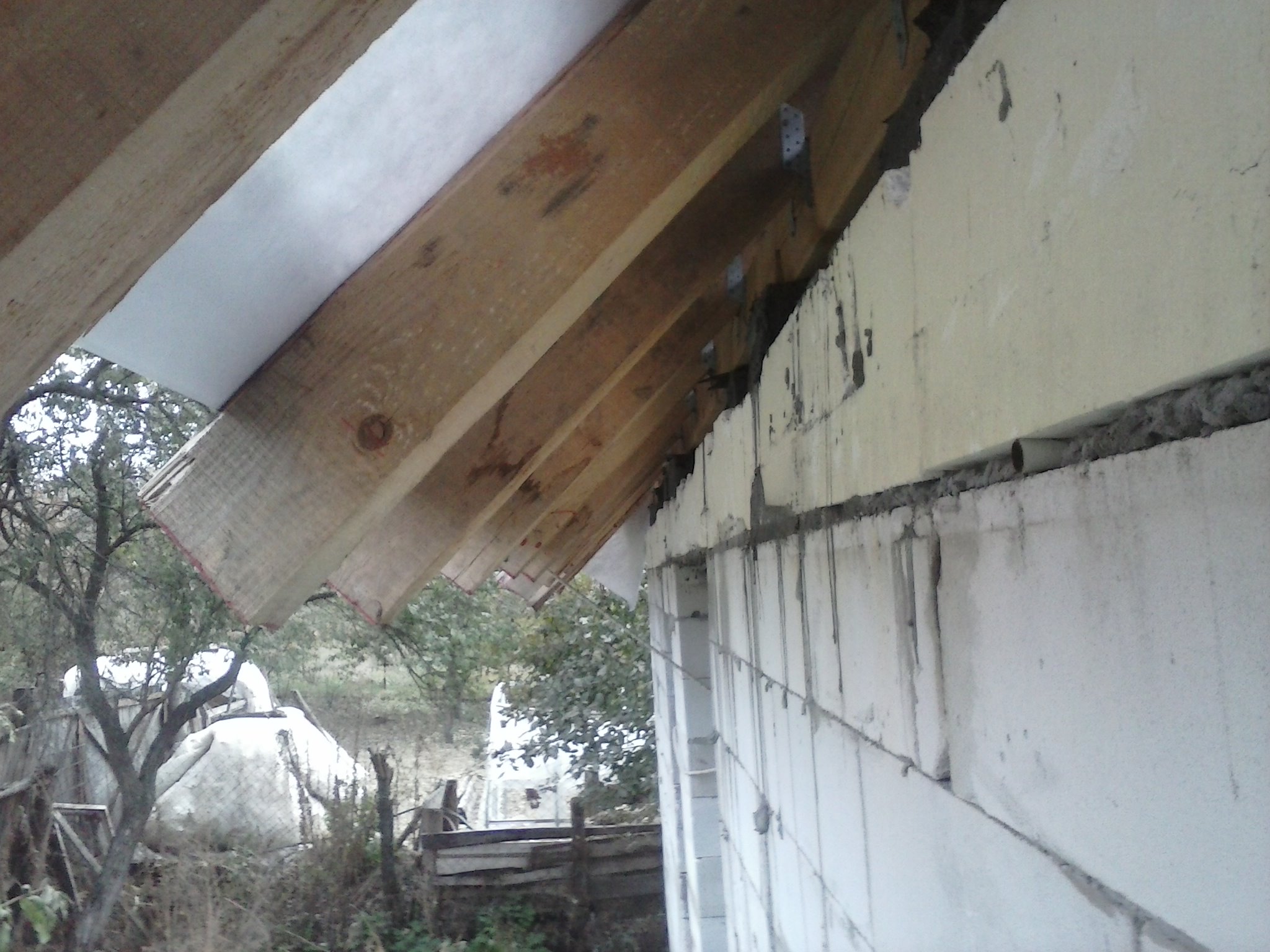

Спасибо за совет я про ето тоже думал? Еще вопрос а как луче увязать фронтон из стропилами или луче делать их независимыми ?
У меня фронтон из 200 стоит как вкопаный ,:D мне сначала фронтоны выгнали а потом крышу,теперь чуток у вас геморойчик в плане удобства кладки.Не связывайтесь с юсби , сделайте нормальный вечный фронтон.ИМХО.
У меня фронтон из 200 стоит как вкопаный , мне сначала фронтоны выгнали а потом крышу,теперь чуток у вас геморойчик в плане удобства кладки.Не связывайтесь с юсби , сделайте нормальный вечный фронтон.ИМХО.
А какие размеры вашего фронтона? У меня например 7 м. * 3.75 м.

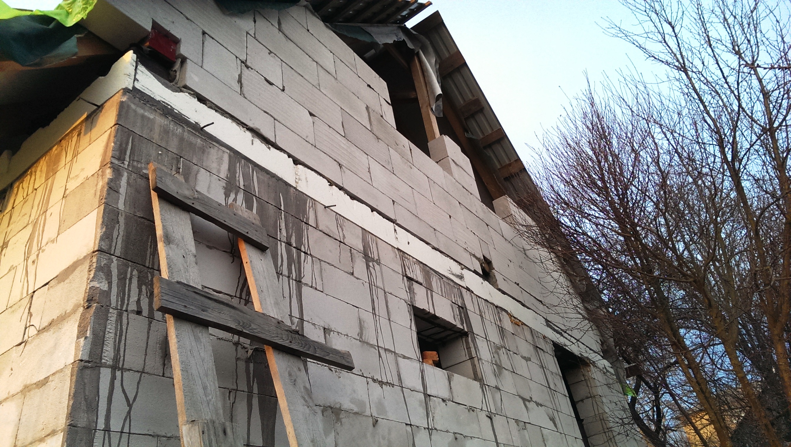

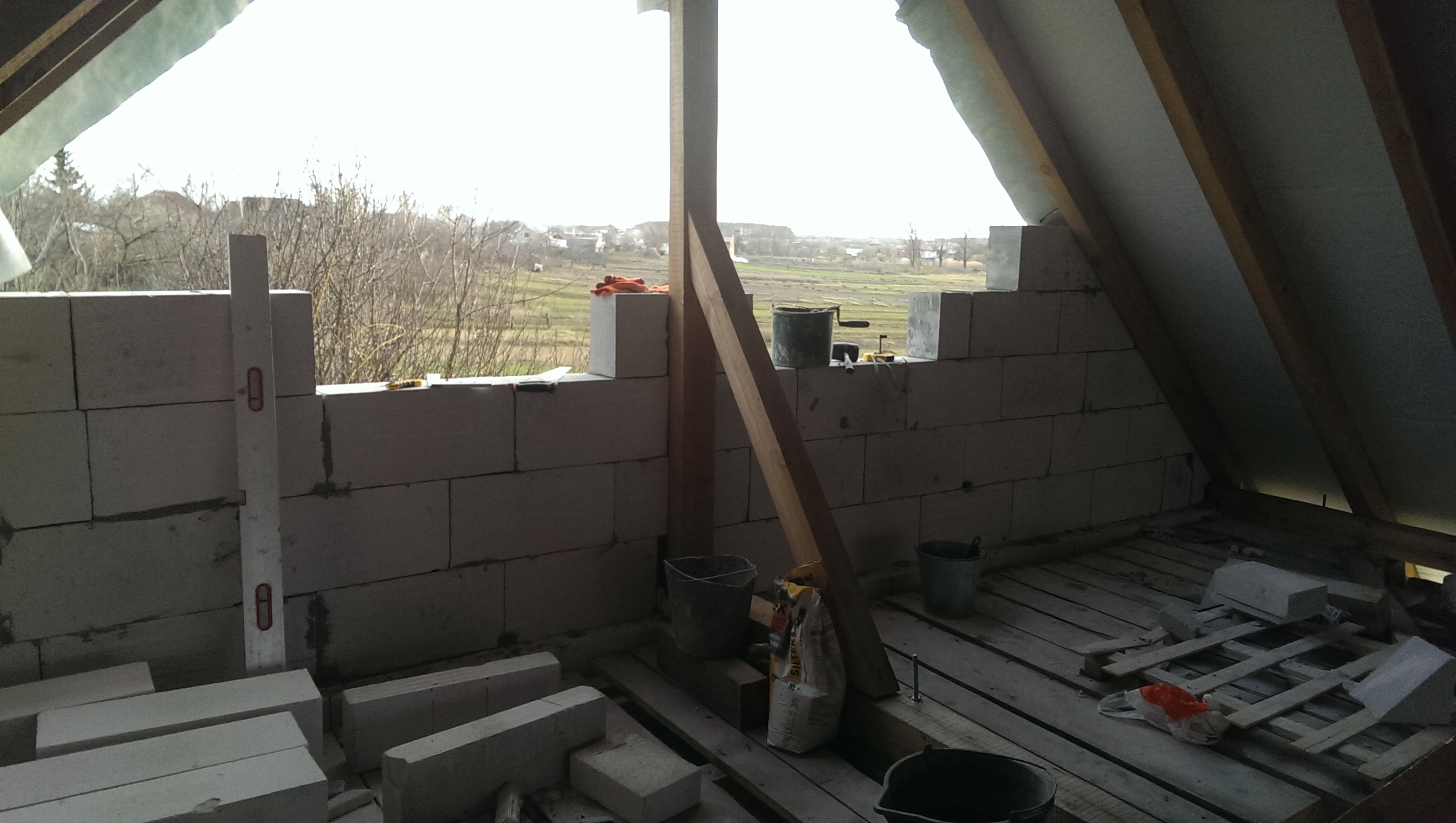

Всем привет ! На этих выходных у меня наконец то стартовал строительный сезон :Yahoo!:! Завез 6.48 м. куб ГБ (3 пал) 6300 грн. с доставкой и выгрузкой манипулятором. И соорудил из обрезков и всяких остатков доски временный пол на втором этаже, поднял на верх 1 пал блоков и начал делать кладку . Ну и вот что успел одолеть за выходные ! В субботу конечно погода была ужасная холодно ветер сдувает все на своем пути, ну зато в воскресенье погодка была просто чудо!
