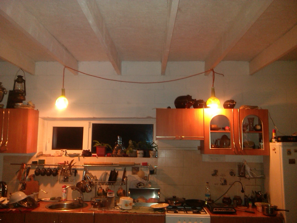

Ну и как всегда первый блин комом . Подсчитав высоту потолка и толщину теплого пола ( чего я больше всего боялся) оказалось что я еле еле выхожу на высоту 2.54 м. Как думаете стоит сильно заморачиваться? Дом маленький комнаты тоже не большой площади .
Есть идея сделать на кухне и гостиной открытие балки .
Или второй , вариант переделать полностью перекрытие и бросить балки на мауэрлат . Может можно как то в отделке обыграть этот недостаток?
Відкриті балки можуть дуже гарно виглядати
У меня до низа балок 2.6м + сами балки 200мм, ОСБ, сверху утеплитель. Но у вас вроде ОСБ снизу подшит, как балки выпускать?
Просто открутить ОСБ и перекрутить сверху. Сверху еще ничего нету.
Я за відкриті балки.
Як їх обробляти то вже не суттєво. Можна пофарбувати, можна лаком вскрити.

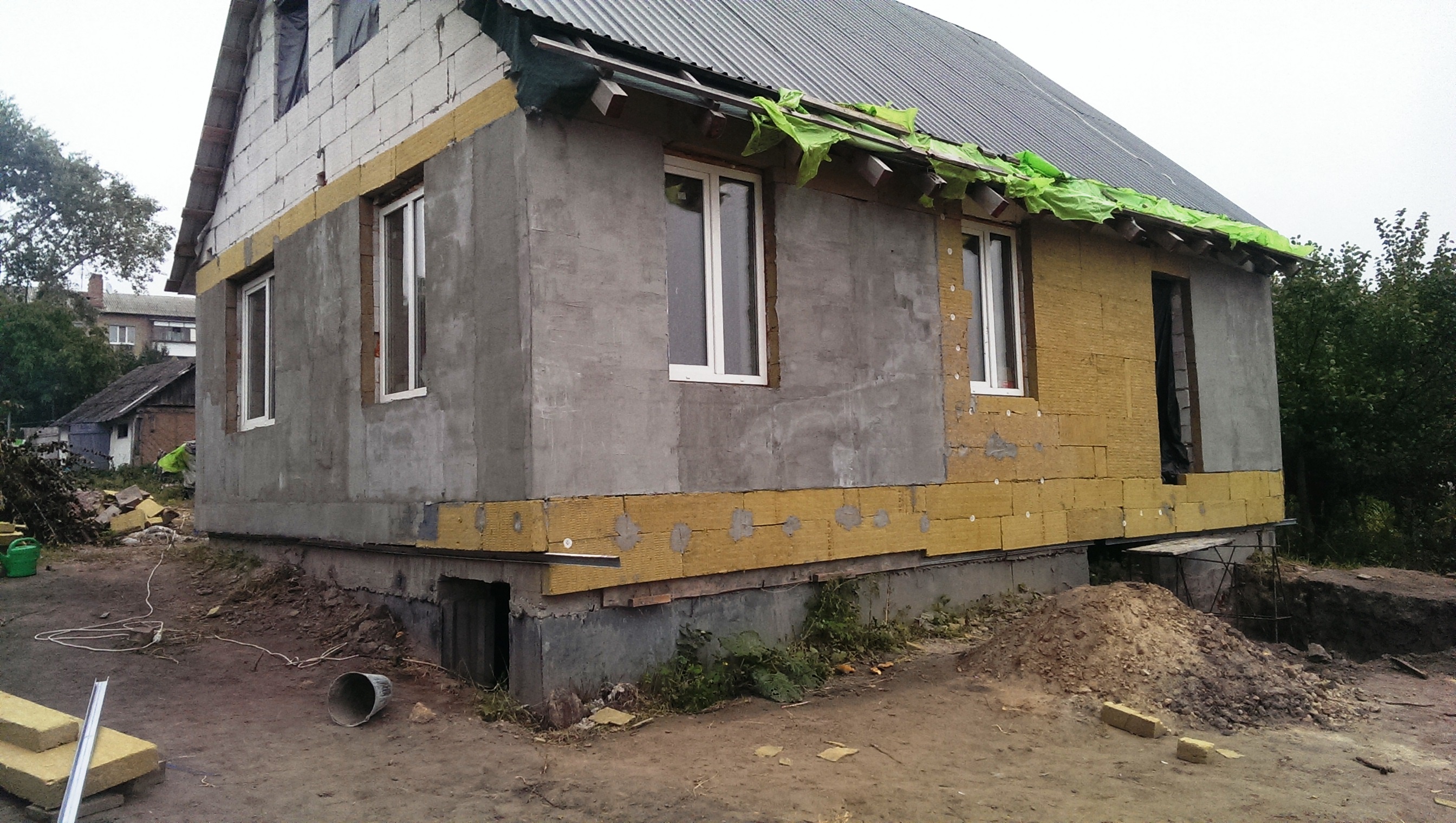

Ну вот и прошли очередные выходные .Ни черта не успеваю работы с каждым днем все больше и больше, а времени уже совсем мало. Короче говоря решено не гнать лошадей со скорым переездом а спокойно перезимовать и переезжать уже весной . Вот собственно маленький отчет.

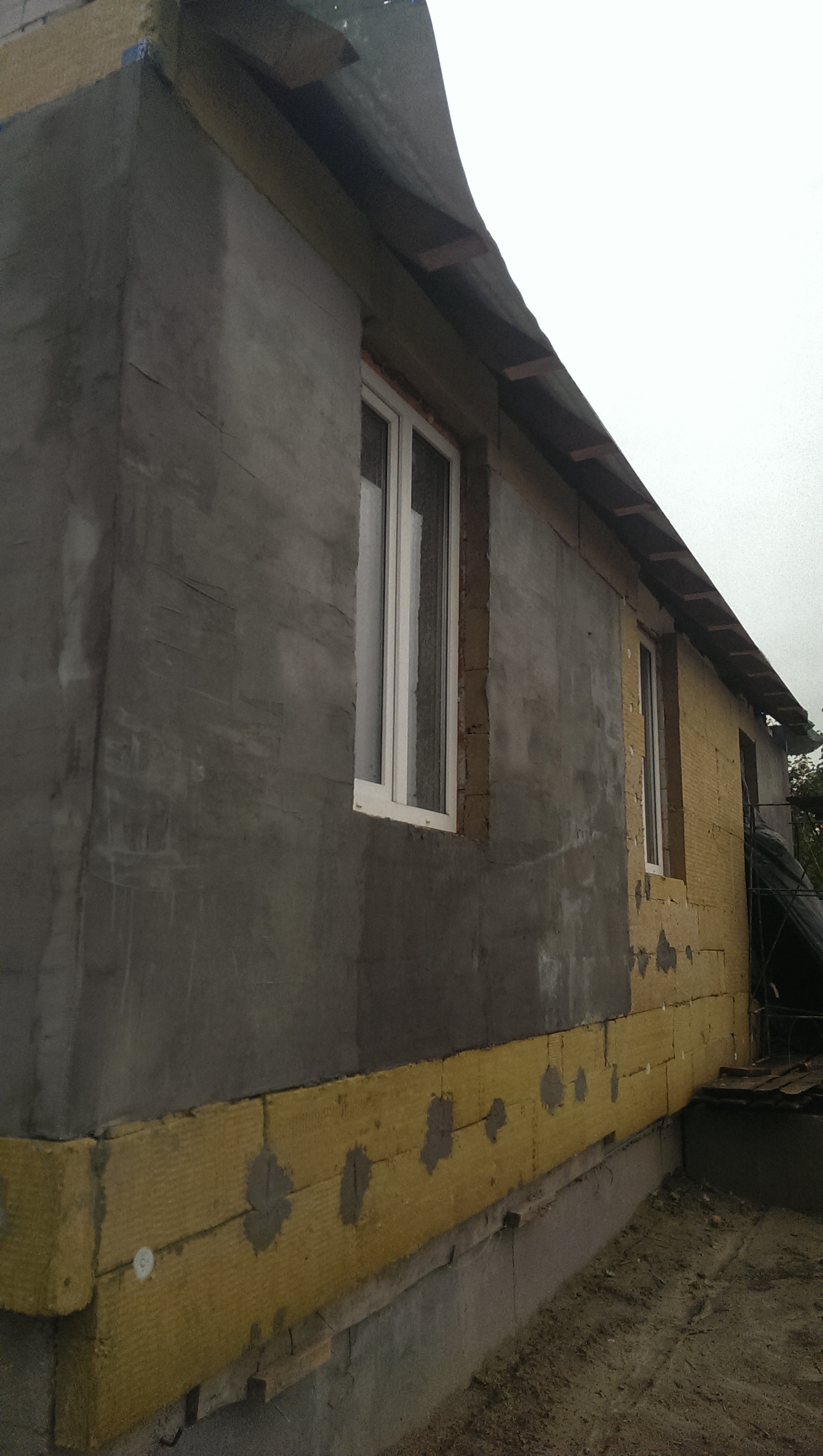

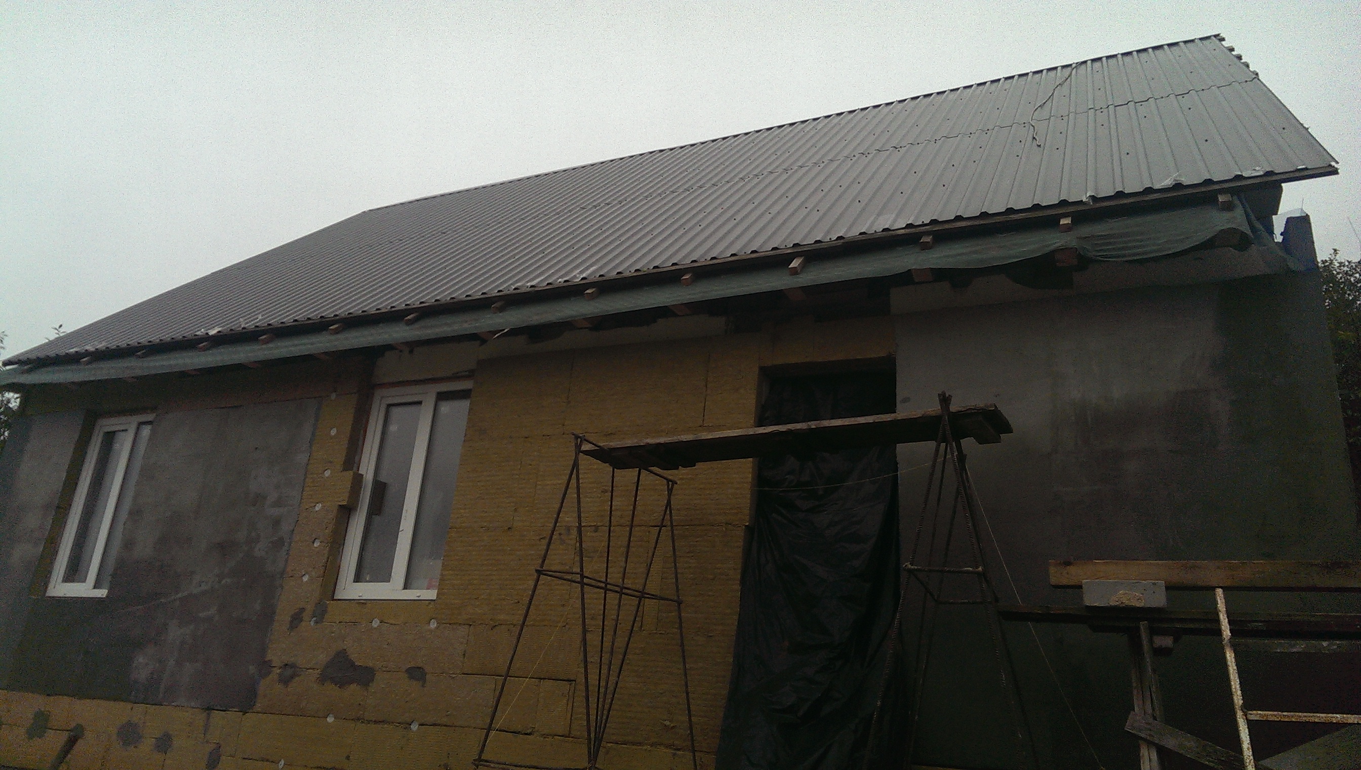

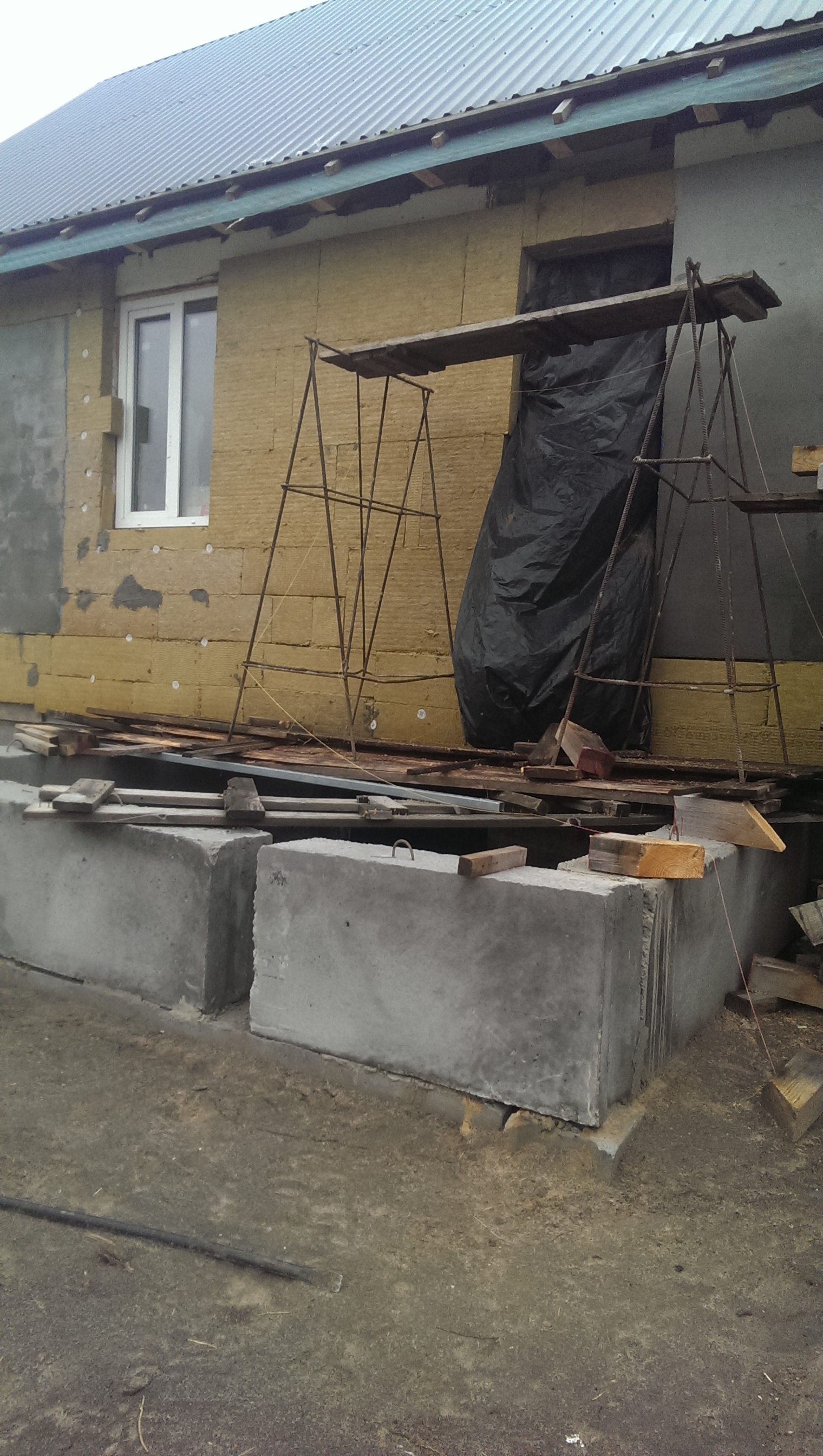

Фасад никак не могу закончить . Осталось совсем немного. Зато смонтировал "вход в подвал-тамбур".

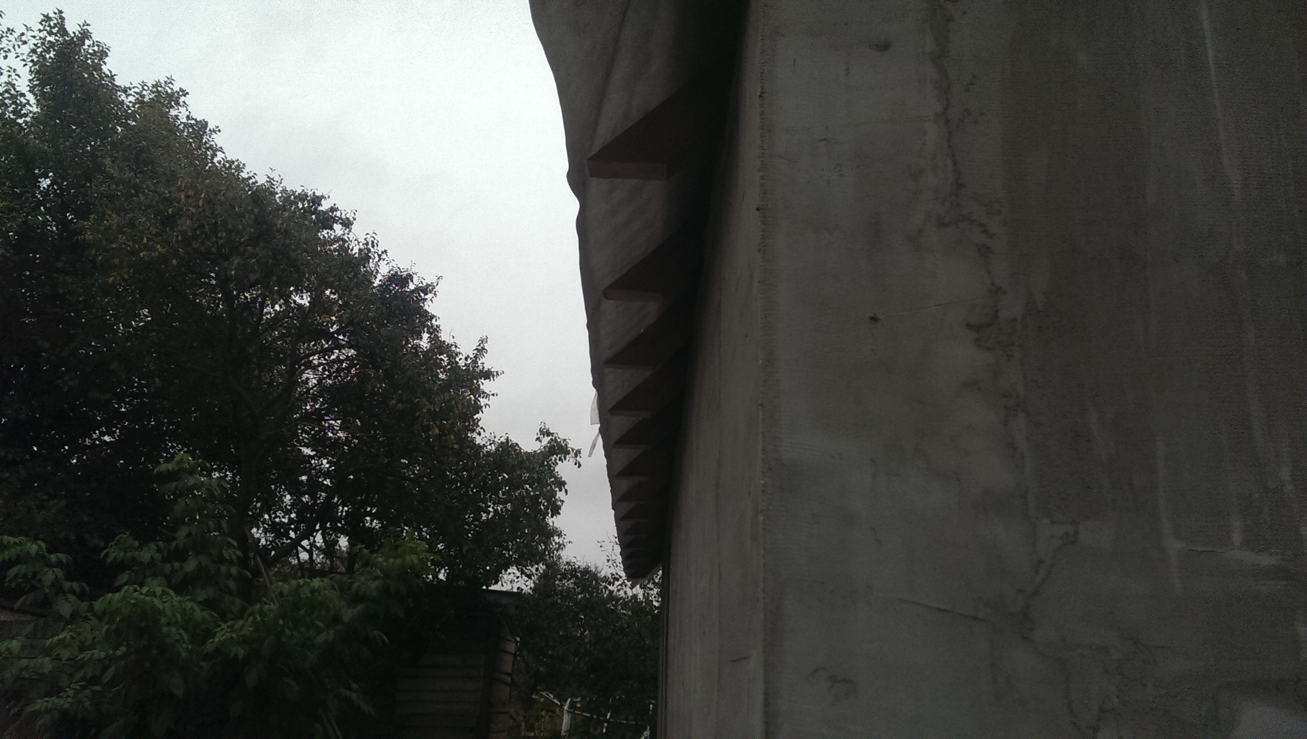

Подрезал стропила ! Хочу на эти выходные уже доделать кровлю и смонтировать водостоки !

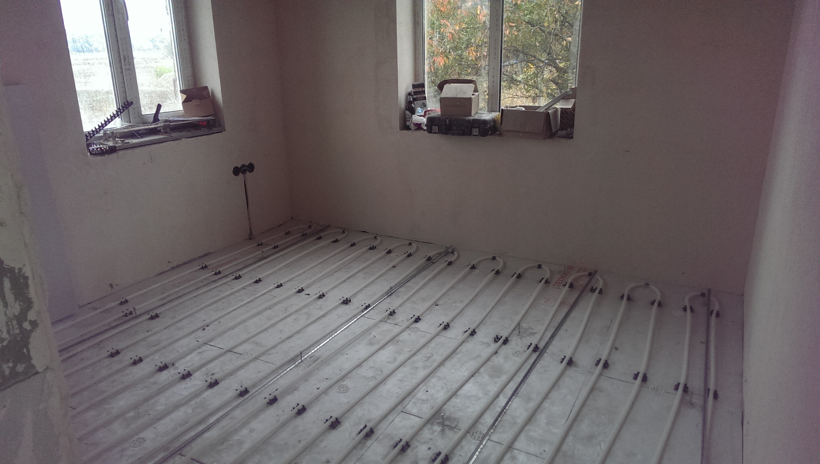

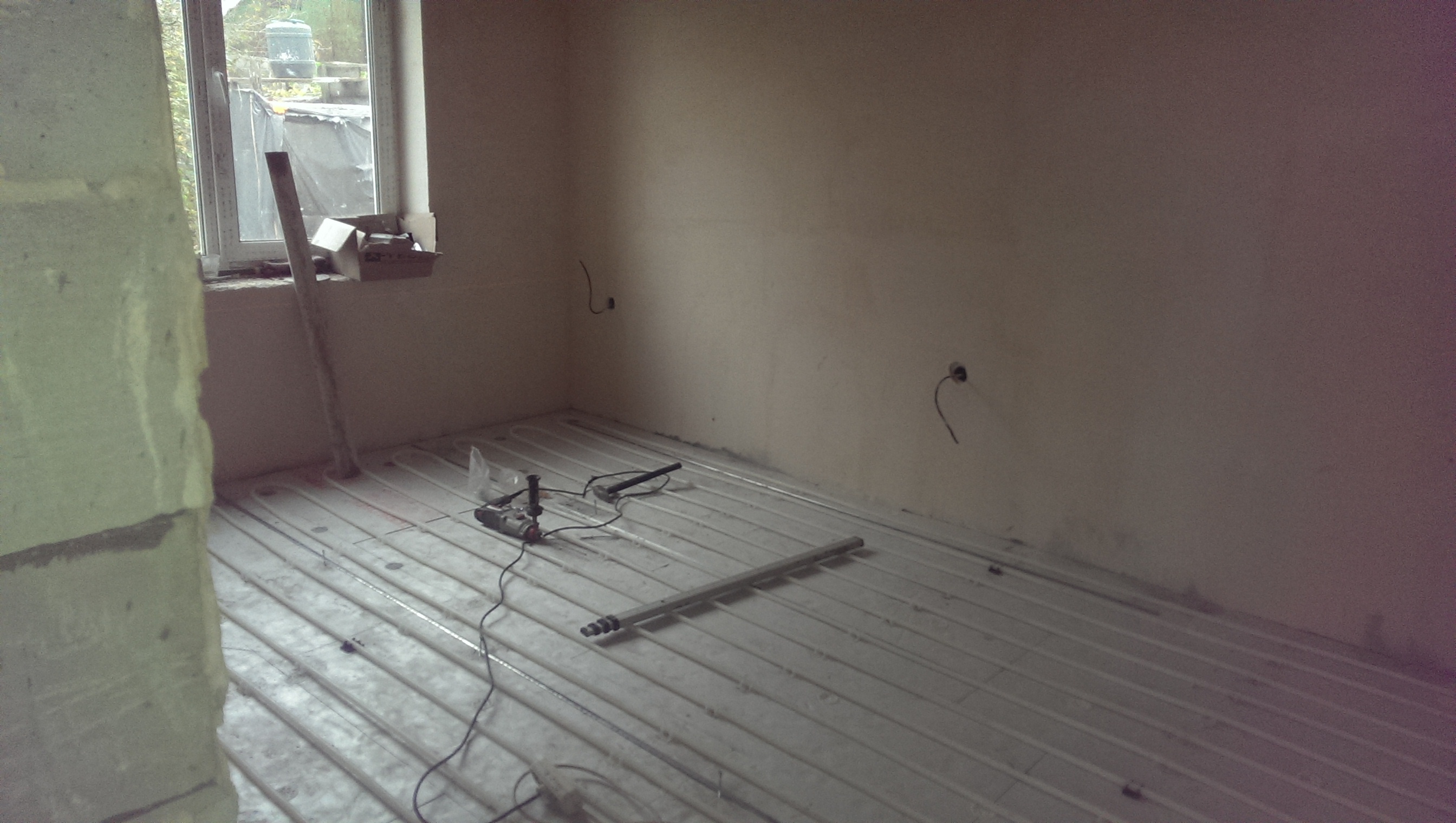

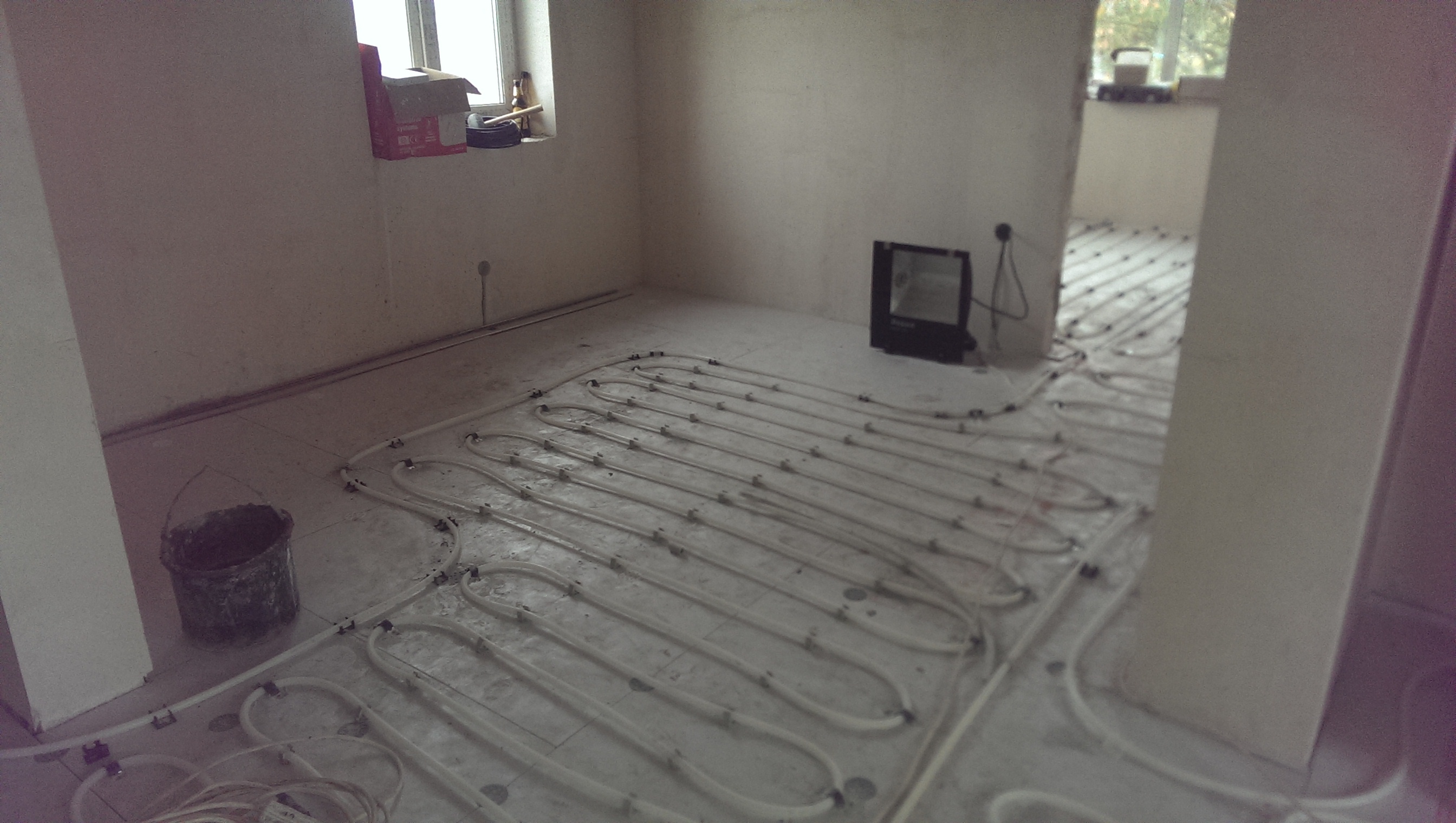

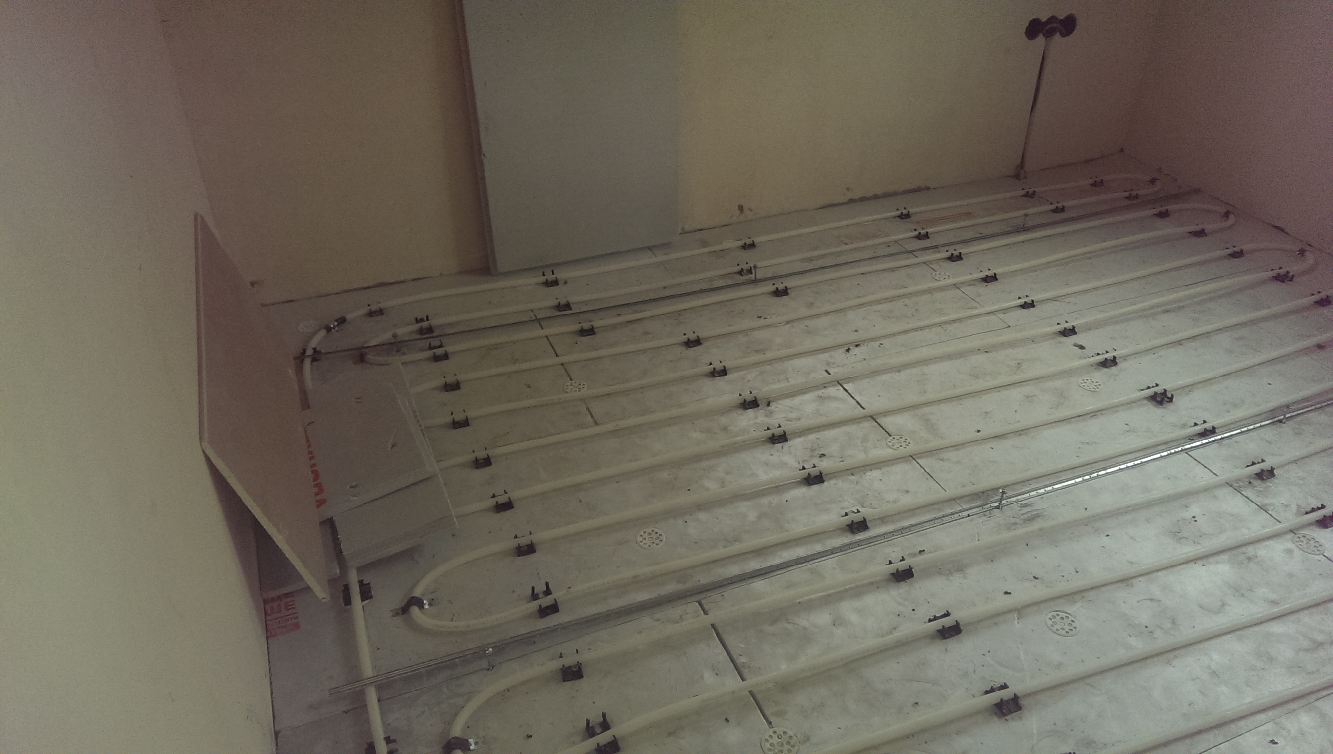

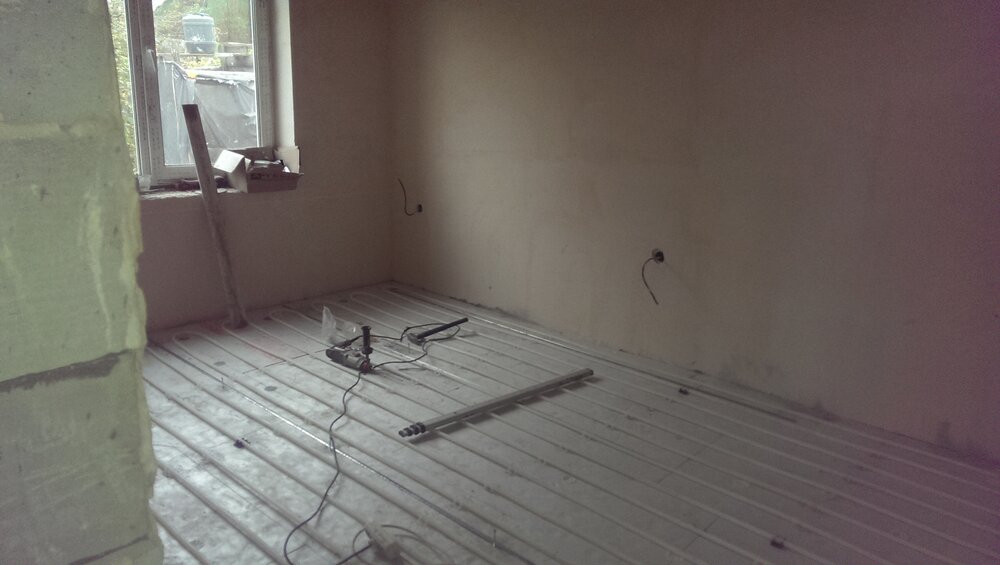

Раскатали мне трубу теплого пола по всему дому . Я успел поставить маяки в двух комнатах. Ну погодка пугает и решено не заливать в етом году и перенести ето дело на весну. :(

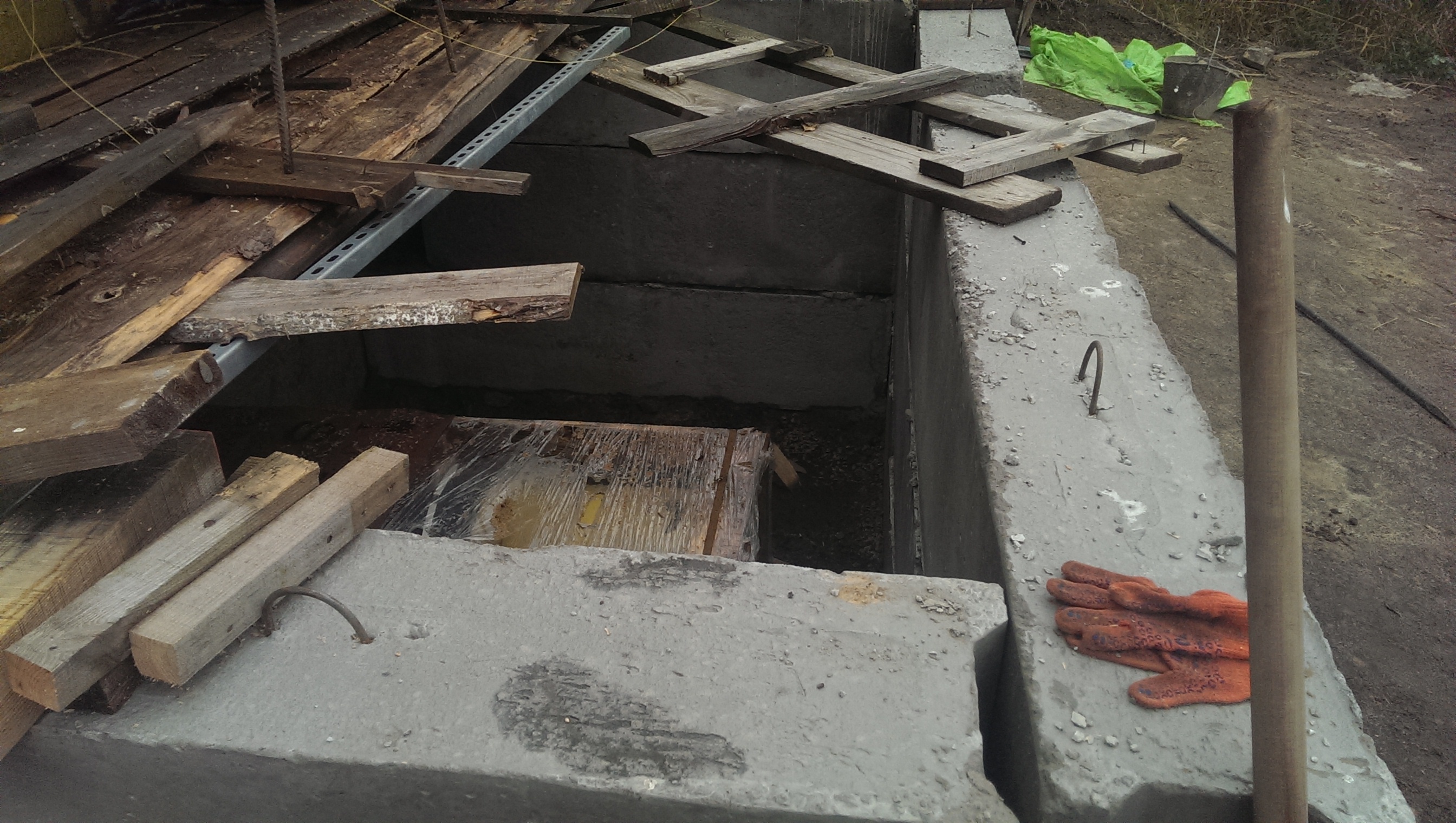

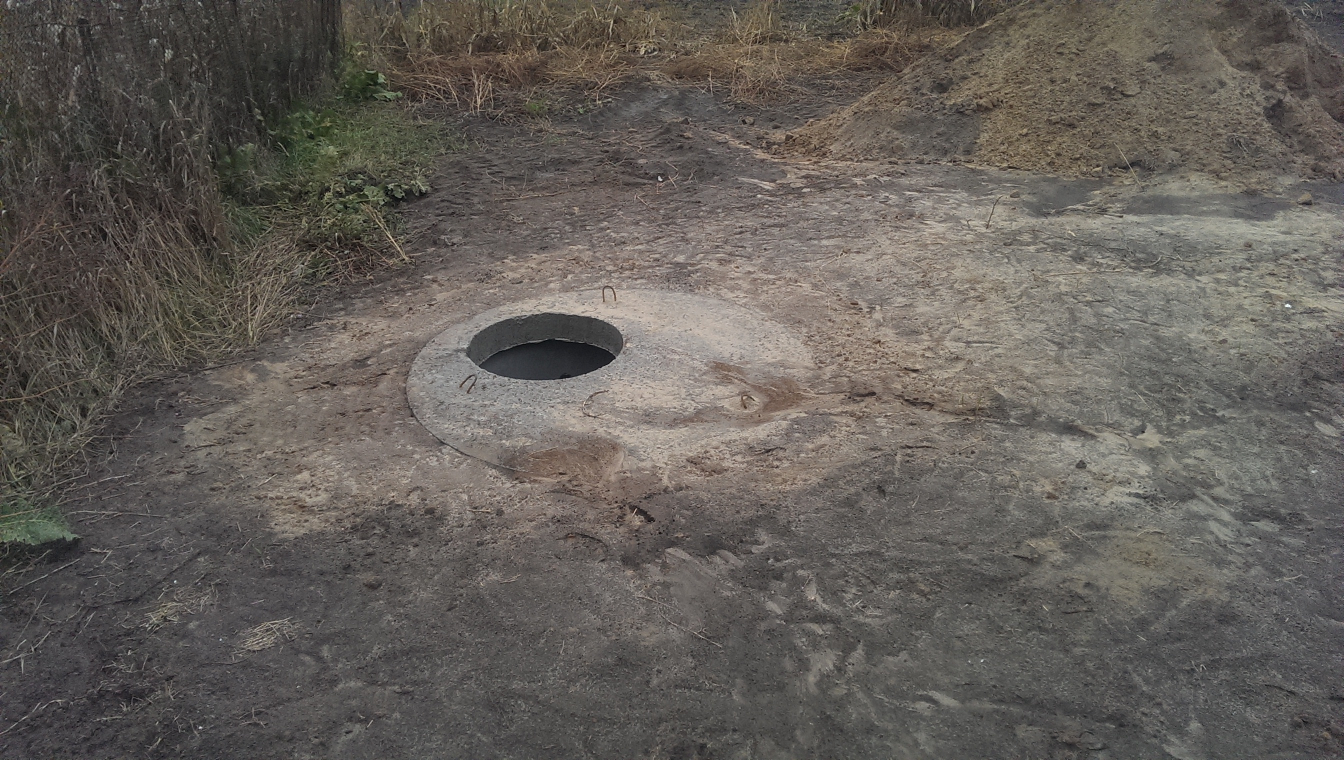

Ну и смонтировал выгребную яму 3 кольца 1.5 м. Ну и краном спустил котел в подвал. Позже с помощью труб и подкладок закатил во внутрь .

А чем погода мешает заливке? Проемы же закрыты. Какие критерии определяют: можно делать ТП или нет?
Боюсь что не успеют высохнуть полы до заморозков ! Отопление уже точно не будет. а что думаете стоит рискнуть? . Двери уже поставил - периметр закрыт.
Я не специалист, но если лить стяжку с минимальным кол-вом воды (применять пластификаторы), и переждать эту неделю, то, ИМХО, высохнет все. Можно немного погреть/потопить.
Но лучше спецов еще спросить.
думаю в доме минуса не будет еще долго.

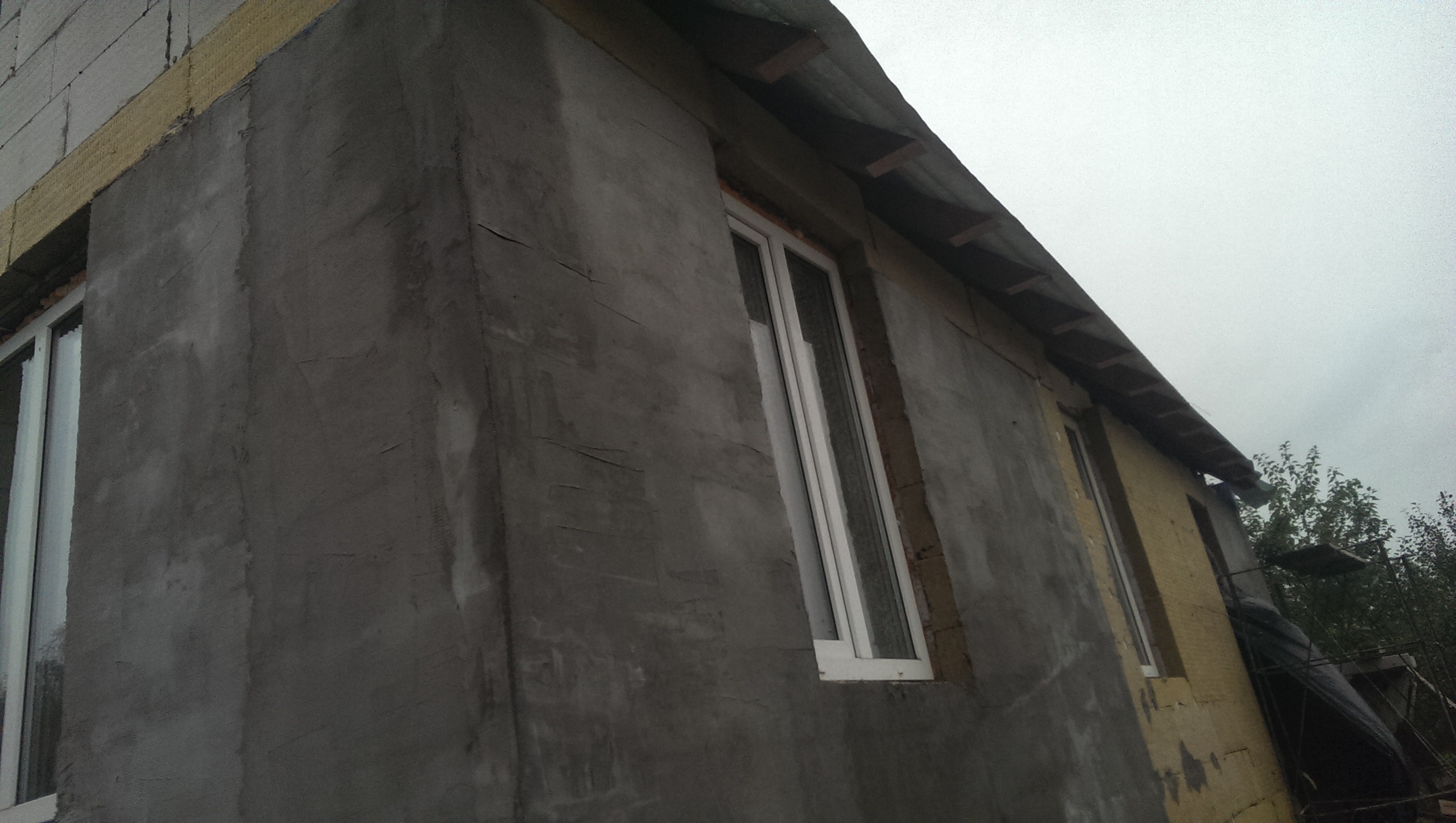

зы. утепление выполнили с грубыми нарушениями, по проемам особенно...

А чому не равликом (улиткой), а змійкою мотали? Буде перепад температур підлоги між тією частиною де подача і тією де обратка.
Сам думаю чи мотати підлогу. Так як десь тиждень часу ще треба, а там не знаю як в стяжечників з роботою. От сиджу і думаю.
Мотав змійкою бо площі контурів невеликі та і там де обратка в основному або шафа або ліжко.
або шафа або ліжко.
А на кой ляд под кроватью нужны трубы теплого пола?Под шкаф,кровати,ванну,унитаз,кухонную мебель и тд не нужно укладывать теплый пол.
Толку там с него ноль.
Судя по фотографиям хвастаться не стоит!
Диаметр трубы 20мм или мне кажется!?
Простите что я тут со своим комментарием, но хотел бы спросить: а Вы как поставили первый раз мебель так вообще ее никогда не передвигаете и не меняете на новую как по габаритам так и по форме? Никогда-никогда?
Диаметр 16!

Поддерживаю ! Убрал трубу в районе кухни и унитаза.

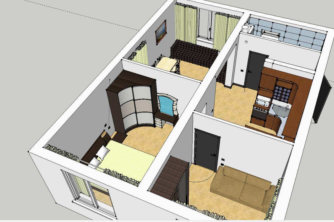

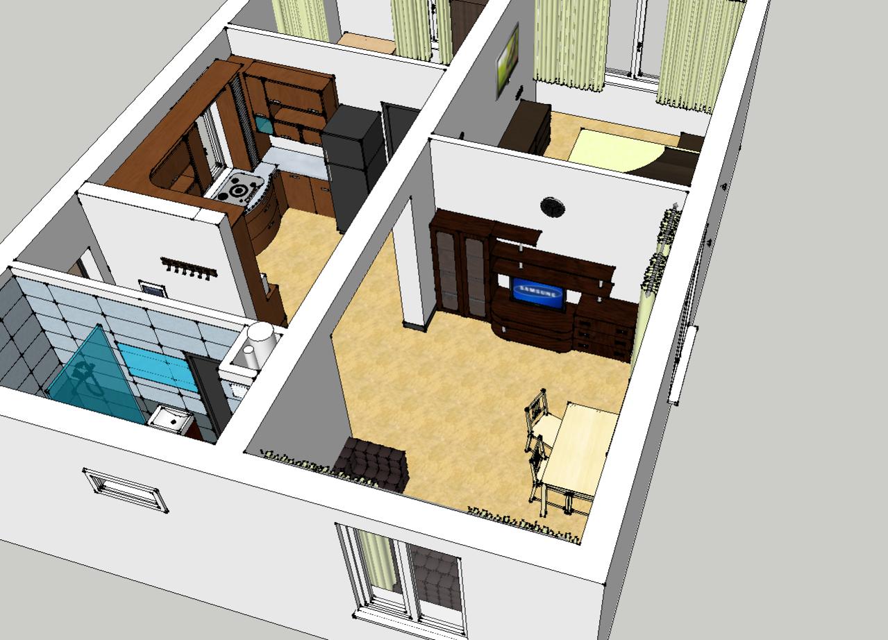

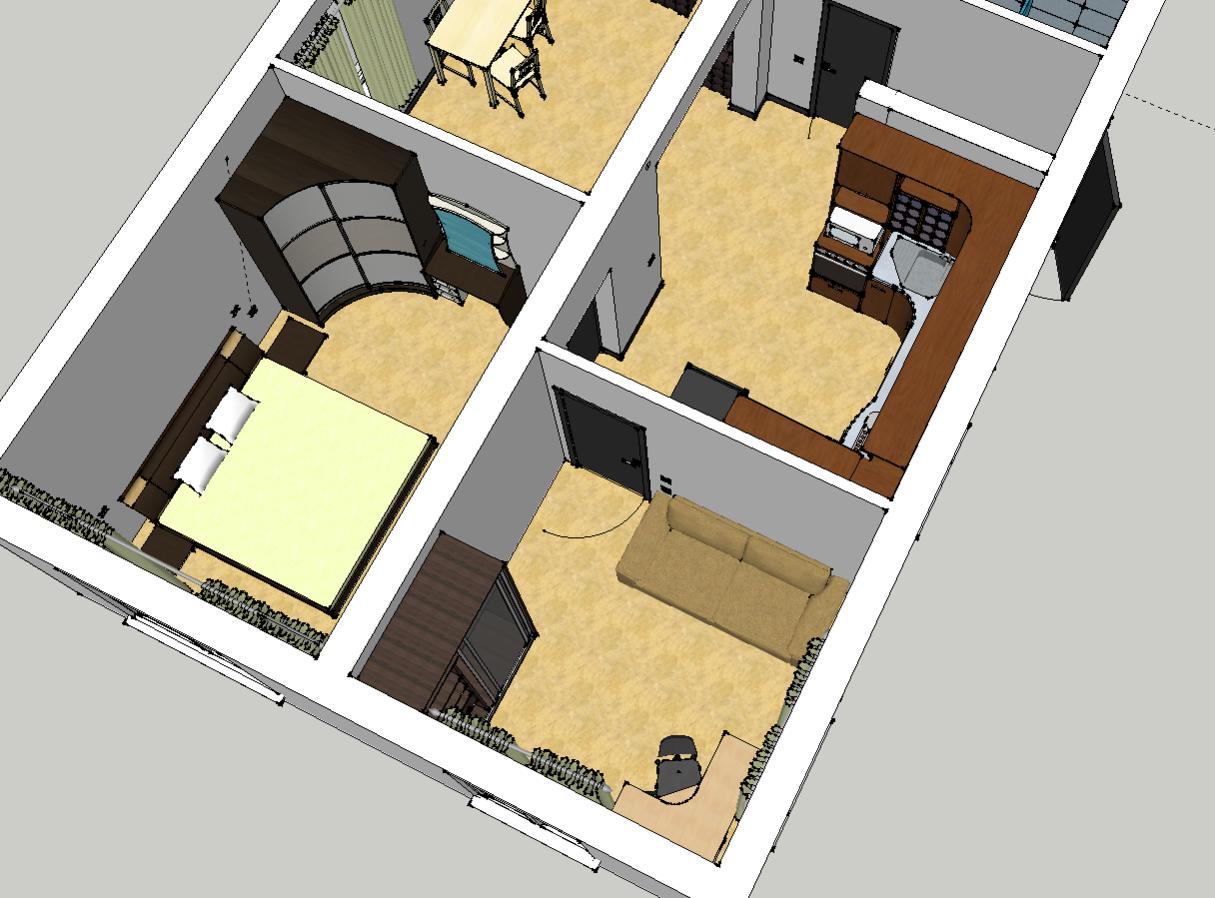

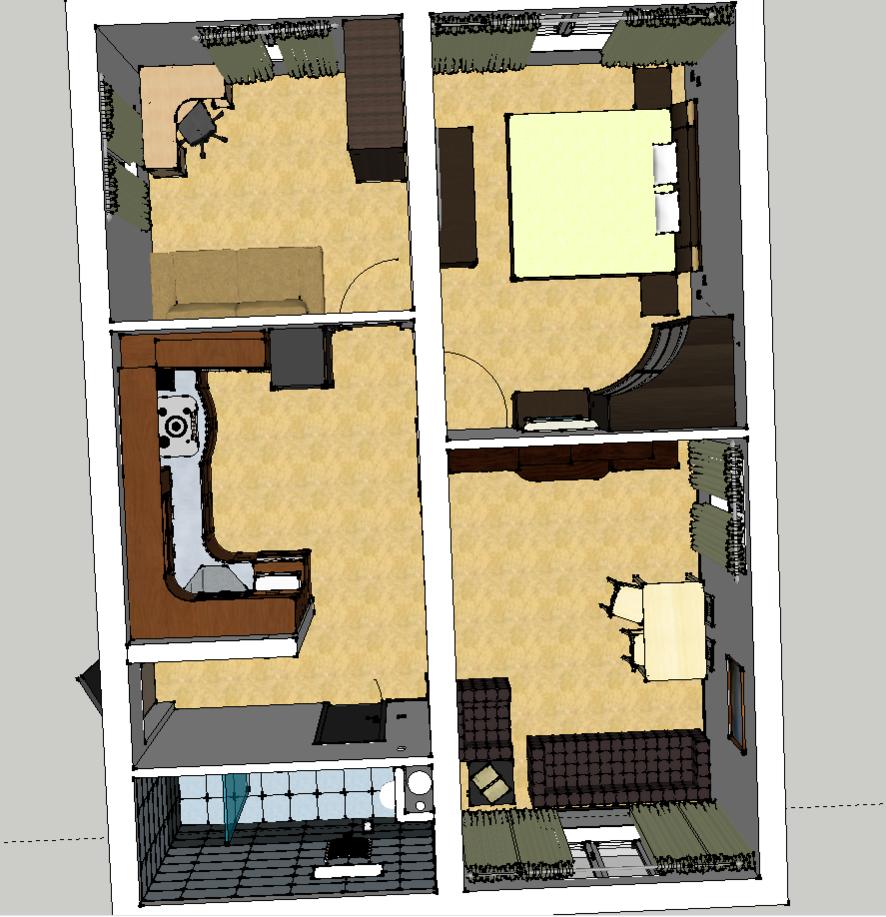

Простите и меня тогда:на начальной стадии ремонта мы с женой тщательно спланировали планировку -где будет кровать , где диван, где телеки,компьютерный стол,барная стойка ,ванная,унитаз,макияжный столик и тд и тп.С учетом наших хотелок и был разложен теплый пол ,разводка электрики,систем водоснабжения,канализации,телекомуникаций.Потолок тоже разделяет квартиру на так называемые зоны как фигурами так и подсветкой.Даже обои на стенах и те поклееены по зонах,кое-где с заходом на потолок,причем цена рулона 80 у.е.Живём 5 лет -всё нравится.Менять планировку без тотального ремонта это куча денег -имхо просто УТОПИЯ!!!:o
Даже по мелочи разве что вазу или горшок с вазоном.Припустим телевизор с диваном поменять местами не получиться -за тумбой телевизора спрятаны два блока розеток-8шт,3 кабеля HDMI,сетевой и USB кабель ,от тарелок,все в штукатурке,а за диваном чисто НОЛЬ.
Надеюсь понятно обьяснил-делаете ремонт с нуля- нужно основательно планировать до мелочей.Или делать совковый ремонт с одной "люстрой" и розеткой.Но конечно у каждого свой подход.
Була в мене знайома. Вона меблі по квартирі раз в 2 -3 місяці тягала. Їй все новенького хотілось. ;) При чому тягала навіть кухню.
Особисто для мене є два приміщення з сталим укомплектуванням.
1 санвузол. Там унітаз не потягаєш, підлогу треба бити, або робити виходи канашки через кожні пів метра. :lol:
2 Кухня. При чому в другій сталою є тільки плита (витяжка задає це місце) і пов'язана з нею робоча поверхня. Решту можна тягати.
П.С. В себе я планування розташування меблів зробив. Але якщо виникне бажання, то можна і переставити. Хоча тоді вже буде не так зручно, будинок планувався саме під таку розстановку.

Ось саме про це я і писав у своему повідомленні, я вважаю що потрібно максимально зручно для себе розпланувати розташування всього що є в будинку.Мілкі недоліки будуть всерівно але це можна якось знівелювати чи звикнути.

Ванны нету , будет только душ. Мебель расставил уже давно и надеюсь переставлять не буду . Но Вы плохо знаете мою жену . Живя в комнатушке в 14 м. кв. у нас каждый год перестановка :o.
Не дает покоя Ваш комментарий. Можно подробней описать проблему или в чем халтура?
