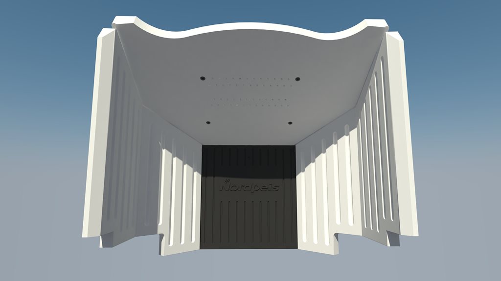

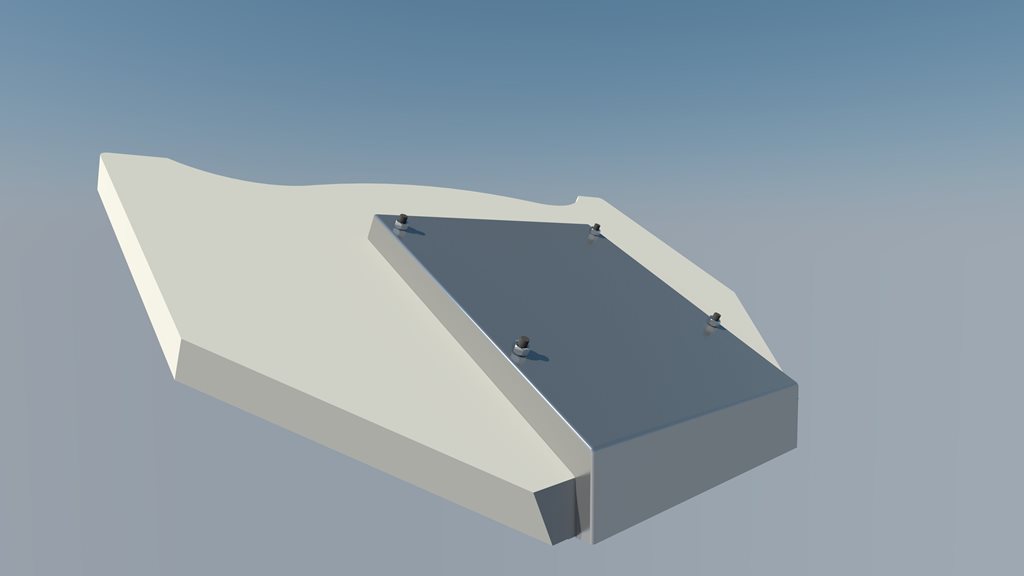

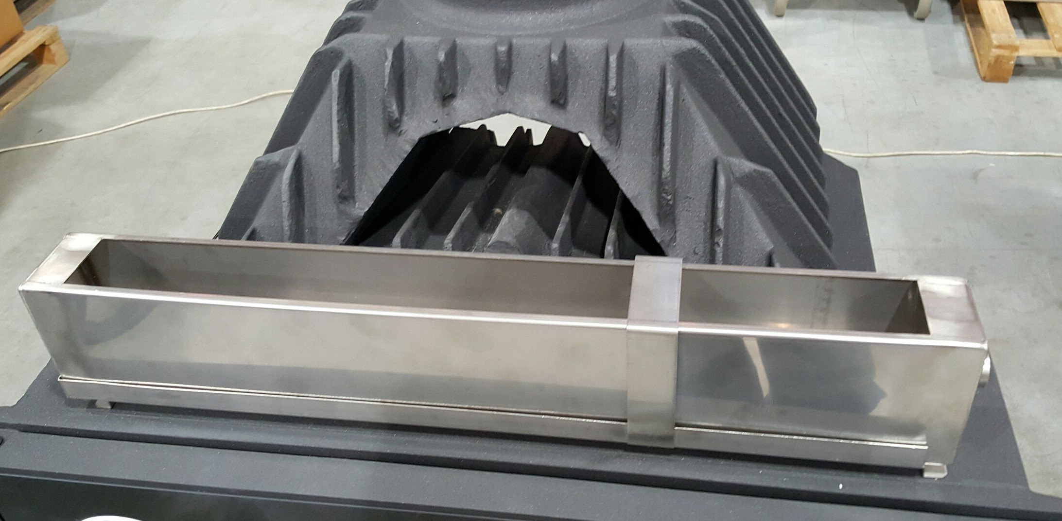

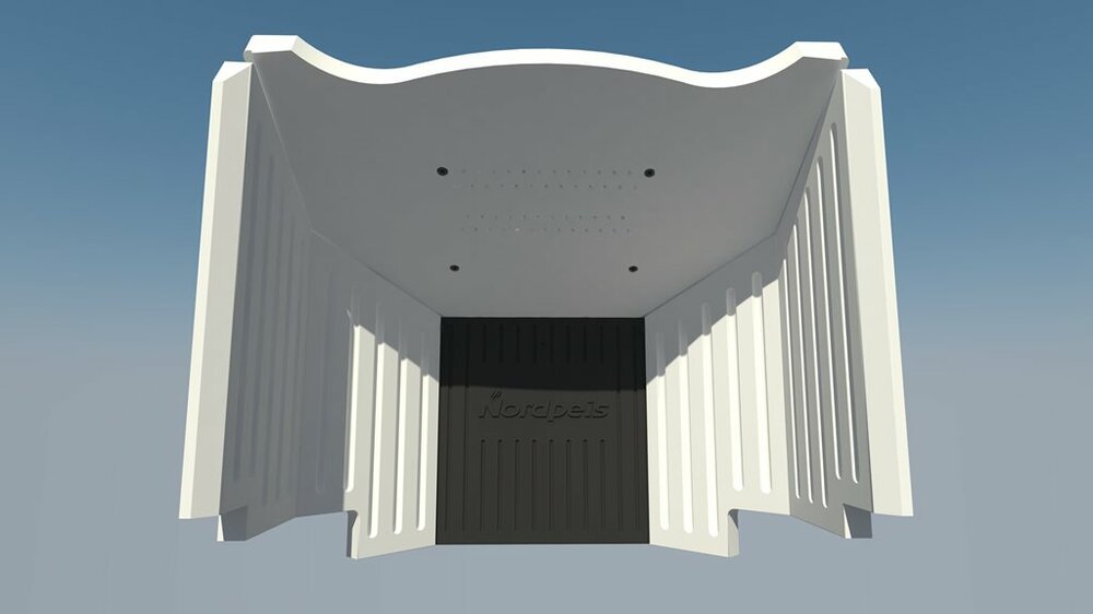

У Нордпейса есть на задней стенке отверстия для забора воздуха и он подается внутри задней стенки, как т.н. третичный дожиг. Его выход в топке находится на наклонном дефлекторе (смотри рисунок)
Так вот, теоретически нужно было бы подавать воздух к задней стенке и на верхнюю планку системы чистого стекла и делать это просто приставив гофру, которая подсоеденена с улицы, а достаточно основательно и герметично. Иначе холодный воздух будет просто поступать и подсифонивать в помешение или конвекционную камеру камина. И от камина будут идти холодные сквозняки в зимний период. Уже наблюдал такое.
Кроме того, такая реализация не спасает от обратной тяги. Если зимой камин не работает и тяга опрокидывается, то из этих щелей для подачи воздуха идет холодный воздух, а летом при обратке в помещении стоит запах золы, т.к. обратка давит в помещение, где стоит камин запах сажи и золы из топки и дымохода
Так вот... Нордпейс отличная топка. Но непонятно почему так топорно сделан подвод воздуха. Я бы его переработал бы (и даже начал делать. Заказал на производстве детали), но если и решатся делать, то только в условиях производства по металлообработке, т.к. должна быть точная подгонка деталей. Но это делается на свой стах и риск, т.к. гарантии никакой уже не будет.
По свободе я может завершу, как то доработку. Сейчас реально некогда
