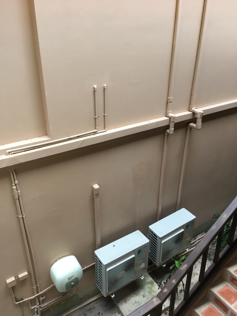

Умные все такие. Я дома свою мидею на балконе не сильно слыщу.
Даже стоя рядом.
А вот эти два красавца от Дайкина в Таиланде были слышны не дай боже.
Может вопрос в монтаже?

Не умные. а на фотке минимум 24-ки
