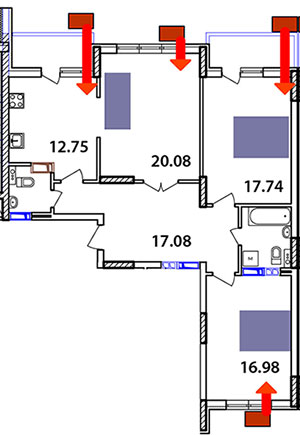

На днях получил ключи от квартиры и планирую начать делать ремонт.
Хотелось бы услышать Ваши мнения, где по комнатах лучше установить внутренние блоки и какую выбрать мощность?
Схема планировки квартиры прилагается. На схеме красным указаны типовые места установки кондиционеров, рекомендуемые застройщиком. Расположение дома - кухня, зал и спальна - на запад, детская - на восток.
Высота потолков стандартная ~2.65-2.70м
По железякам:
- Кухня: холодильник, морозильная камера(возможно уйдет на кухонный балкон), микроволновка, электро плита, небольшой LED TV до 32"

Ввиду исходных данных самое простое решение в детской: берется с запасом 9-ка. Верно?
По спальне. Вроде бы тоже хватает 9-ки хорошего производителя, но на балконе спальни я планирую сделать свою кампутерную берлогу. Размером балкон ~4м2. В жару будет открываться окно, или дверь и ставиться вентилятор для подачи холодного воздуха из комнаты. Тоесть суммарная площадь комнаты возрастает до: 17.74+4.26=22м2 + 2 человека, TV и компьютер с ноутбуком. Соответсно лучше наверное взять 12-ку?
По кухне и залу. От строителей по плану идет кухня-студио. Я эту хрень не понимаю и в планах заложить нафик этот пролет между кухней и залом. Но у жены пока противоположное мнение...
Поэтому вопрос, как быть с залом и кухней? Можно конечно поставить 4й кондей еще и на кухню - но пока давит тетя-жаба. Сейчас готов разве-что сделать разводку под кухонный кондей. Ну и потом, при надобности установить его, или при ненадобности замаскировать выводы магистрали.
Остается зал. Опять же - вроде-как 12-ки на 20м2 зала хватит с головой, если проем на кухню заложить. Но а если проем оставить - как быть в таком случае? Ставить более моцный кондей? Или 12ки хватит что бы в жару охлаждать зал ну и немного кухню, допустим поставив вентилятор в проеме?
И где в таком случае лучше размещать кондей в зале? Где-нить на стене навпротив проема на кухню, или все же на смежной с кухней стене. Что бы не морозило сидящих на диване (фиолетовый цвет на схеме)?
Ну и по другим комнатам тоже посоветуйте, на каких стенах лучше вешать и с каким отступом от оконных стен.

А как понять, какие стены наружные? Может быть для Вас хорошим решением будет мультисплит (один-два наружных, на несколько внутренних), у которого наружный блок будет заведомо меньшей мощности? Ведь очень часто происходит так, что одновременно все кондиционеры в квартире не используются. Ну, если Вы в спальне, то вас точно нет в гостиной, например. Тогда капитальные затраты сокращаются - ведь самое дорогое в наружном блоке, так сказать.
Ходить между холодными и горячими комнатами удовольствия и пользы мало.
Перепады температур плохи как для организма, так и для мебели, отделки, напольных покрытий и тп.
ИМХО в доме должна быть стабильная и одинаковая для всех жилых комнат температура +/- пара градусов на личный комфорт, а не сплиты в каждую комнату.

А с чего Вы взяли, что будут перепады? Даже если и будут, то очень плавные, незначительные. Если, конечно же, сам хозяин не решит форсировать события. Это же так просто - выключить кондиционер в гостиной и включить в спальне, за 15-20 минут до того, как лечь спать! Ну а для совсем ленивых новые серии предполагают недельное программирование. Кондиционер не только будет переключатся по помещениям на различные суточные режимы, но и уходить в энергосберегающий режим в ваше отсутствие, а так же охлаждать комнату до желаемой температуры, за 15-20 минут до вашего возвращения.

С того, что если в одной комнате установлен (включен) кондиционер, а в другой - нет, то перепад температур будет очень значительным.
Включать заранее - это обеспечить постоянные колебания температуры/влажности в помещении при включении и выключении.
