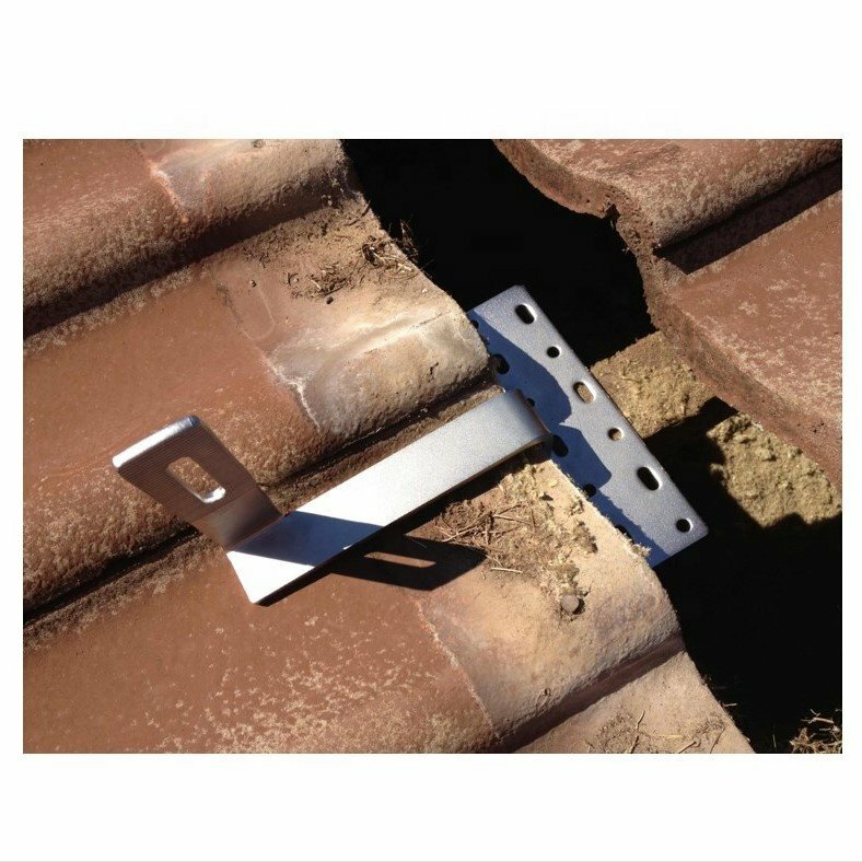

poet Опубліковано: 22 грудня 2021 Поділитись Опубліковано: 22 грудня 2021 11 часов назад, DEN24 сказал: Для солнечных батарей разработаны их держатели под любой кровельный материал, так что выбирайте кровельный материал не обращая внимания на этот фактор. плохо представляю как потом пробивать черепичные материалы и как герметизировать, что б потом не затекала вода... сейчас кровля фальцевая покрытая шифером - летом на горыще жарко и душно, если бы был какой изолирующий материал между ней и стропилами - думаю оставил бы как есть и просто подшил - но понимаю что после утепления - все "дрова" сгниют... Посилання на коментар Поділитися на інших сайтах More sharing options...
#roofinspector Опубліковано: 22 грудня 2021 Поділитись Опубліковано: 22 грудня 2021 1 час назад, poet сказал: плохо представляю как потом пробивать черепичные материалы и как герметизировать, что б потом не затекала вода... любой кровельный материал, и даже битумку, нельзя в наглую дырявить и крепить кронштейн. для обеспечения герметичности нужно монтировать кронштейн в зоне, накрываемой вышерасположенным рядом черепицы и выводить его ниже. 2 Посилання на коментар Поділитися на інших сайтах More sharing options...
