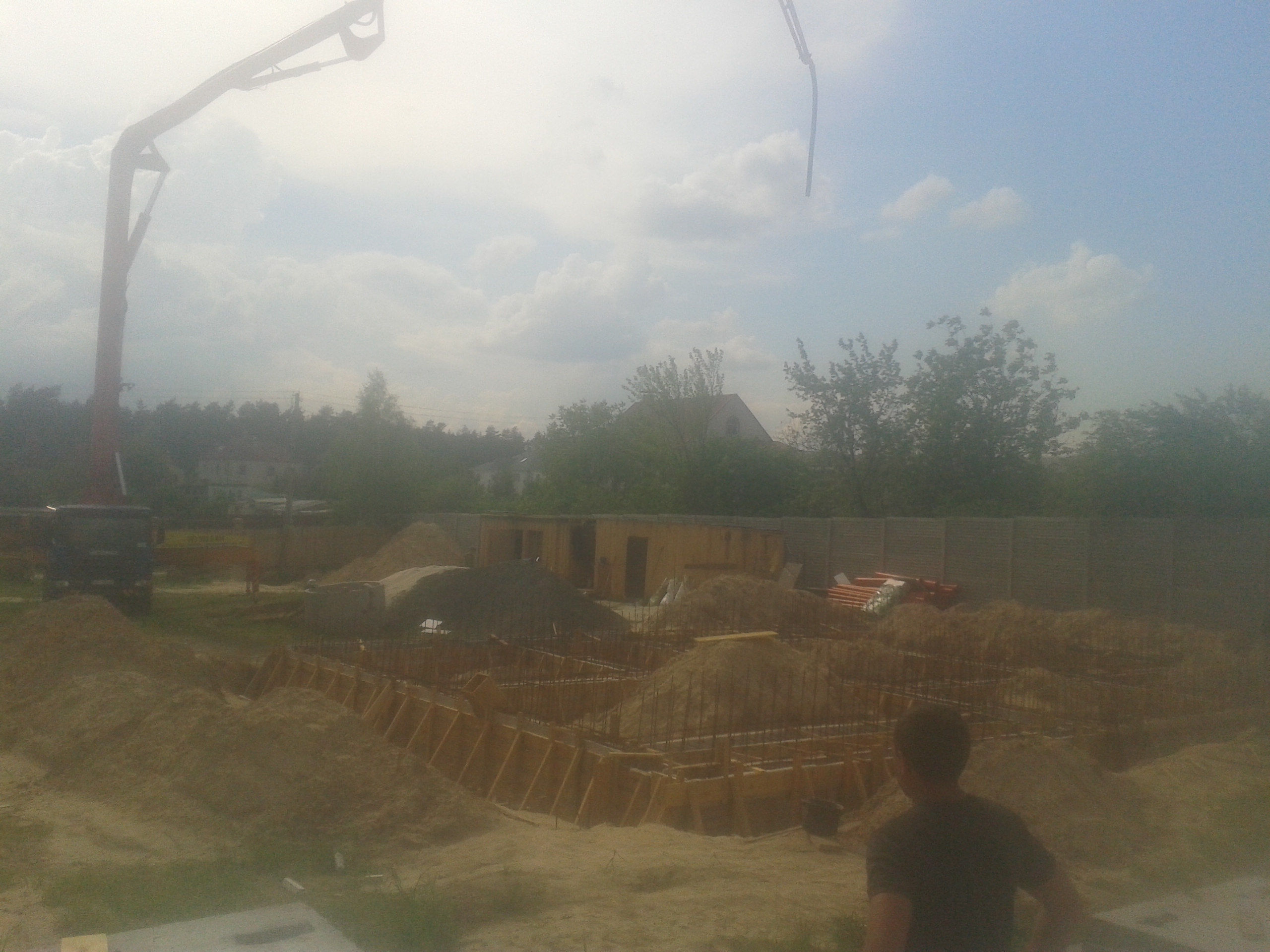

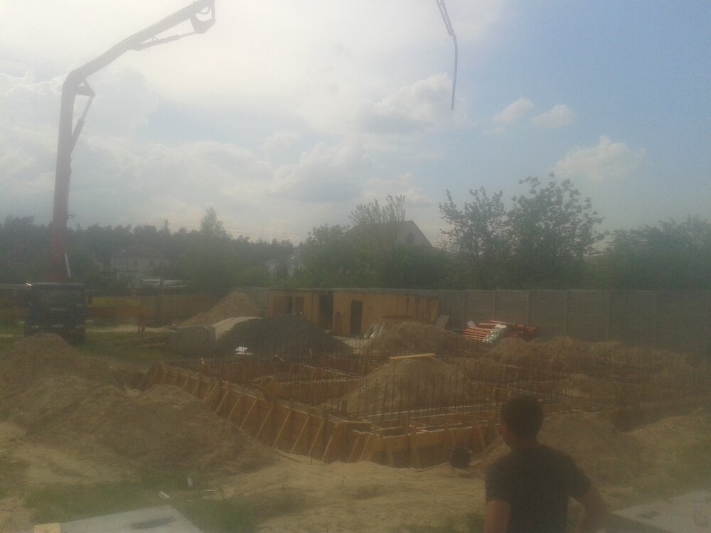

Добрый день, есть пару хороших новостей и конструктивных мыслей, связанных с заливкой фундамента - об этом далее.
1. Вчера залили "ленту" утепленного фундамента. Почему в кавычках - потому что это еще не весь фундамент, а его часть - сверху еще должна быть плита - вцелом получаем кессонный фундамент. Опалубку делали из доски 30-35 мм 2 сорта. Основной вывод - если ДБН говорит 40-ка доска - лучше так и сделать ;) Где-то "выперло", что, в свою очередь повлекло перерасход до 1,5 м3 бетона. Да, дождь ослабил грунт, но есть смысл не экономить лес на опалубке - тк. +1 куб леса = те же затраты на бетон, только обойдется без ненужный трудозатрат на переделки итд. Лили бетононасосом 47 м. - мощь еще та.
2. Бетон и насос нужно брать из ОДНИХ рук. Насос хотел с меня содрать вчера +3000 грн за простой, вызванный ЗЖБИ (после праздников все ломанулись лить бетон). Но, поскольку за бетон и насос договаривался с ЗЖБИ (все из одних рук), платил то, за что договаривались ;)
3. Если берете бетон и насос, то за минуту насос может подавать до 1,5 м3 бетона, это значит, лучше бетон брать на одно время, если несколькими машинами. Иначе, как сказали квалифицированные и убеленные сединой вуйки-насосники: "Пока ты чэкаэш, воны миксер пошлють ще в одну точку, чтобы рубануть, мы эту кухню знаэм..." Но если бетона очень много, тогда, конечно, нужно говорить об интервале между машинами.
4. На "ленту" вчера брал с собой парней. Домой вернулись в 22 вечера. 4-класник утром даже завтракать не смог, так умаялся. Но как они счастливы и вовлечены в мужское дело!!! ;) Да и опыт это неоценимый, полагаю.
5. На майские, когда ночевал-сторожил на объекте, сделав все дела, сели с парнями в открытой бытовке (навес-кухня) - сидим, общаемся, пьем чай, светит луна, фонарь, поют цикады, тишина и свежесть от земли и леса - и мне подумалось - дак вот оно, счастье то! Я и мои пацаны! Мы вместе и мы друг другу РАДЫ! Вот ради этого и этих дом я и строю.

Вітаю з закінченням етапу. :beer:
І з гарно проведеним часом з потомством. Добре що діти цікавляться як будівництвом так і проведенням часу з батьками.:good::good::good:
Проблема з розпиранням дошок вирішується більшою кількісттю забитих в землю стовпчиків і більшою кількістю стяжок, можна заводських, можна і з проволки. В мене фундамент лили в опалубку з 30-ки і все нормуль.
Відносно міксерів. Я брав з фірми і мені телефонували коли наступну машину гнати. Правда від мене до заводу всього 2-3 км. Тому машина закінчувала лити і я казав щоб слали наступну. Одна їхала, а через 10 хв на ділянці була наступна.

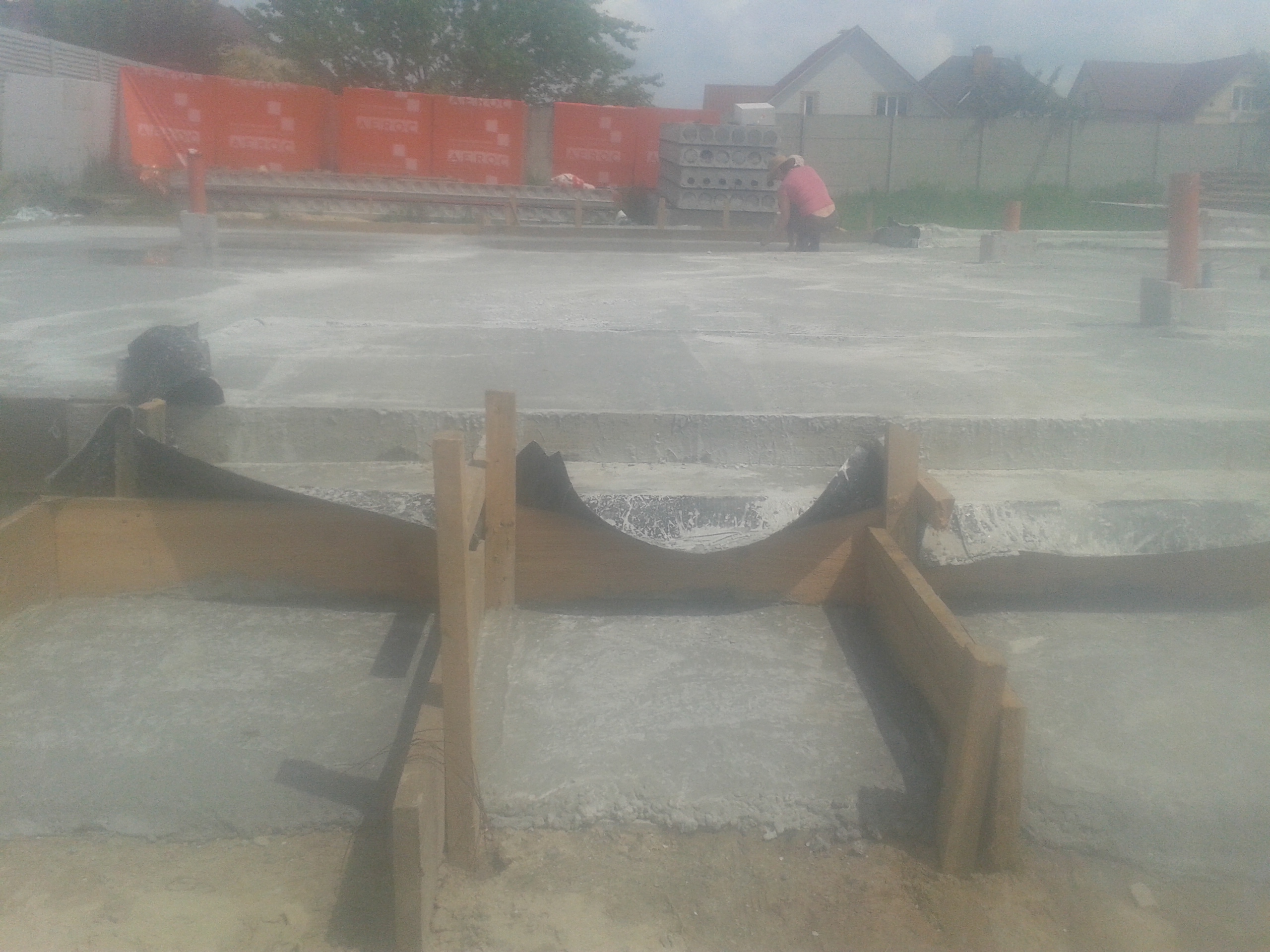

Хочу поделиться некоторыми итогами по фундаменту.
Фундамент:
1. Сложный и трудоемкий
2. Кессонный (лента и плита)
3. Делали его до 1,5 месяца бригада 3-4 рабочих - умаялись конкретно
4. В фундамент также входит:
4.1. Черновой пол
4.2. Канализация и все закладные коммуникаций в футлярах
4.3. Утепление эппс(ом)
4.4. Консоли со ступеньками террасы и крыльца входа
Фото прилагаю

Почему я сдержан по фото - есть рабочий проект, согласно него и строим. Тобто построенное лишь соответствует чертежам проекта. И я радуюсь - наша микро-цель достигнута - построенное соответствует запроектированному. Необходимости советоваться, вопрошать итд. - ее на данном этапе не ощущаю ;)

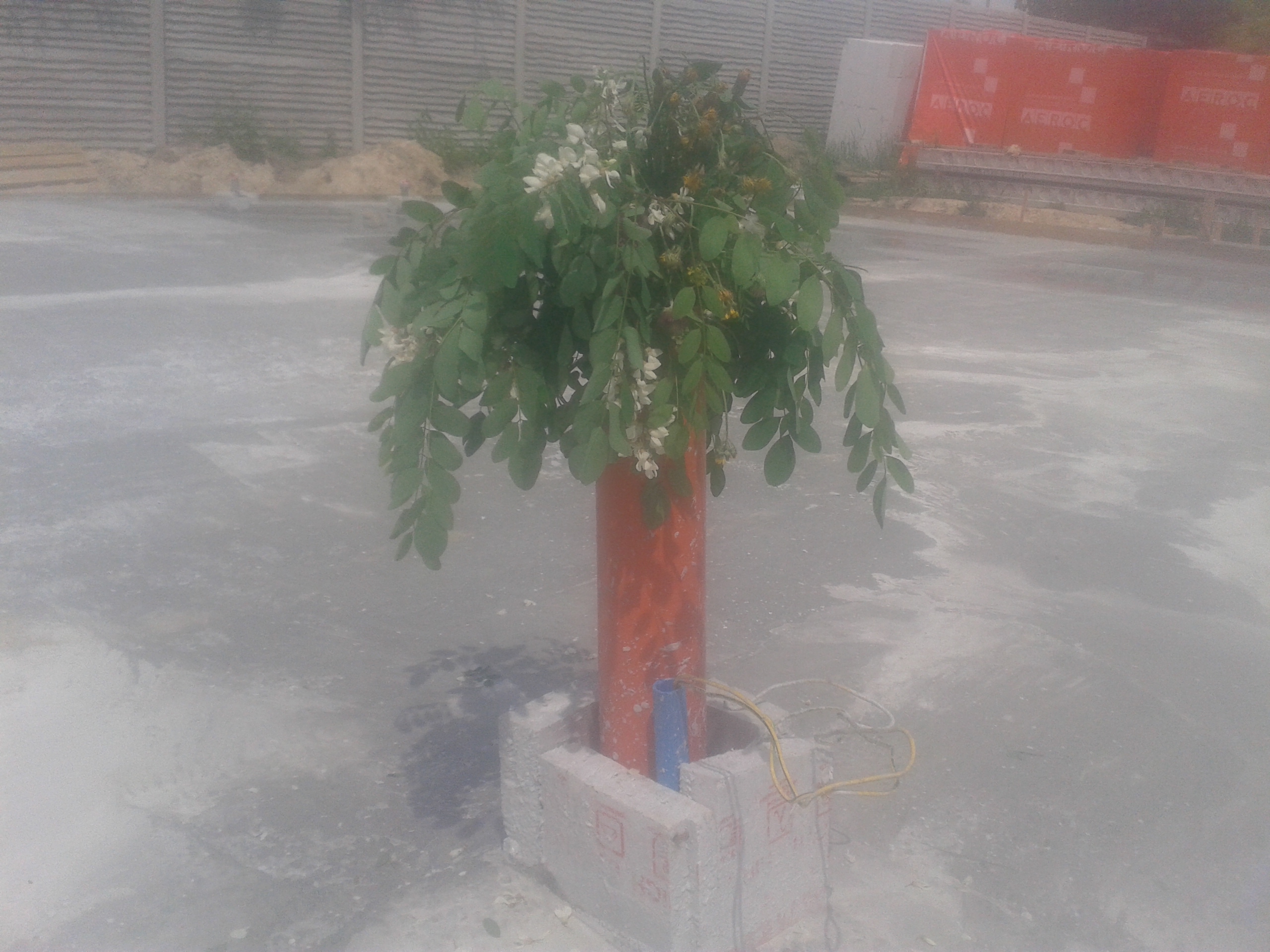

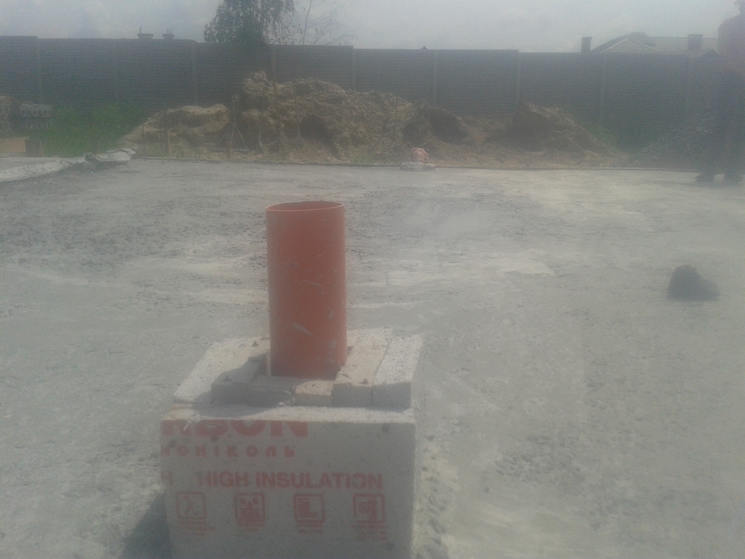

подводка воздуха с улицы к топке камина:
утеплил 100 мм эппс
трасса идет под плитой
колодец под дренаж в наличие
крыльцо, утопленное в дом, с 2 ступеньками
подрастающая смена

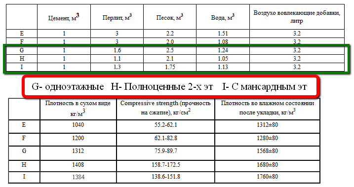

Начитался-слушался топиков Александра Терехова, и, будучи тоже читателем его сайта, там нашел файлик-формулу теплого раствора для кладки кирпича в зависимости от высотности зданий.
Поэтому поездка в Бровары на завод перлита была предрешена. Вчера туда и поехал. Чем-то мне это напоминало эпизод из фильма "Олимпиада-80", где один завзятый мужчина грузинской национальности на мотоцикле ездил по пересеченной местности. В общем, напаковал я в салон своей машины 1 м.3 перлита рядового марки М75 в 11 полиэтиленовых пакетах. Куб обошелся в 630 гривен. Во время поездки мне вспоминалась история мужчины, которую он рассказал мне 3 года назад в Подмосковье, как 20 лет назад он начал делать гофрокоробки, а первые листы гофрокартона он возил на своих жигулях "копейке", и как эти листы у него разлетались на лету... Правда через 20 лет спустя этот же мужчина был собственником фабрики за 30 миллионов евро в 60 километрах от Москвы, но ассоциация мне понравилась ;) Вот как это выглядело по-итогу.
А уже сегодня купил воздухововлекающую добавку (СДО) Сика Плюс в Анжио на Вискозной со своей скидкой 5%. Купил 10 литров. На бетономешалку идет 30 мл. или 1,5 грн.
Далее все не сложно. Цемент ПЦ 400 - до 22 грн. на бетономешалку. Известь гашеная - до 20 гривен. Песок речной - до 5 грн. Электричество - до 5 гривен. 2 ведра перлита на бетономешалку - 13 грн. По итогу насчитал я 67 гривен затрат при выходе 100 литров раствора, что приравниваю 3 мешкам клеющего теплого раствора. Делаю вывод, что подобного рода фасованный теплый раствор мне обойдется в магазинной упаковке в 55 - 80 гривен за мешок. Экономия однако! При тактильном и визуальном осмотре самые приятные ощущения - легкий, прочный, цепкий (к кирпичу).
Самое интересное, что большая марочность раствора мне для кладки кирпича в доме мне и не нужна - М50 - 75 хватит за глаза. Еще подумал, что в раствор стяжки поверх утеплителя на чердаке тоже можно будет добавлять перлит. Как-то так на позитивной ноте закончилась моя поездка в Бровары.
Можно глупый вопрос? Зачем "тёплый" раствор для рядового кирпича? Я понимаю для "тёплой" поризованной керамики при однослойной кладке, но Вам то зачем?
