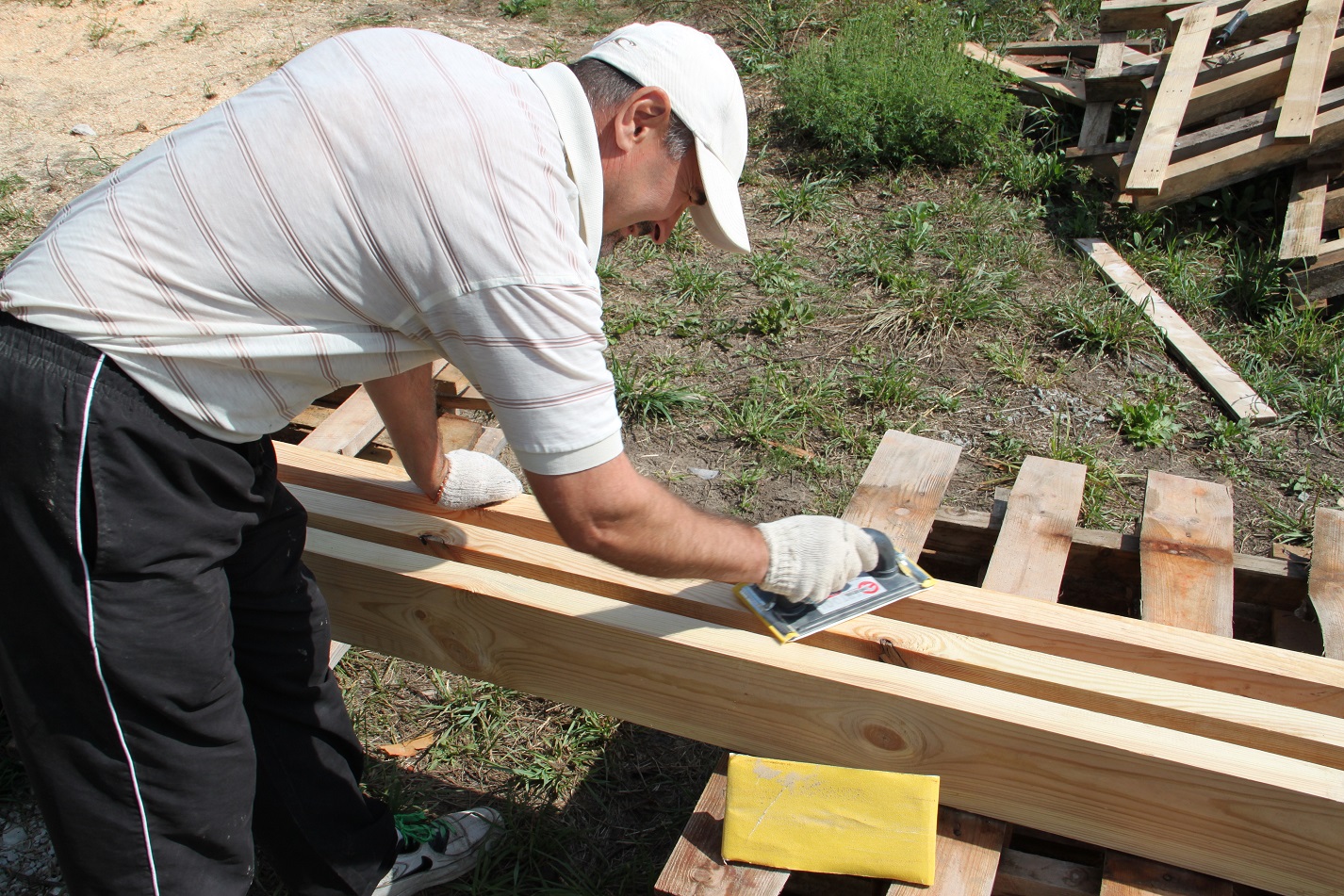

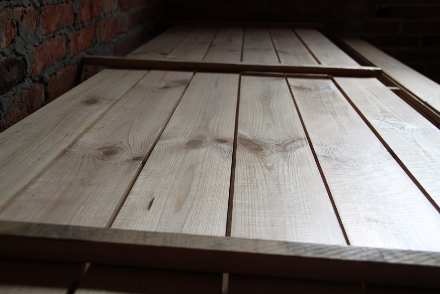

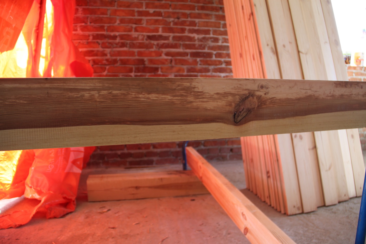

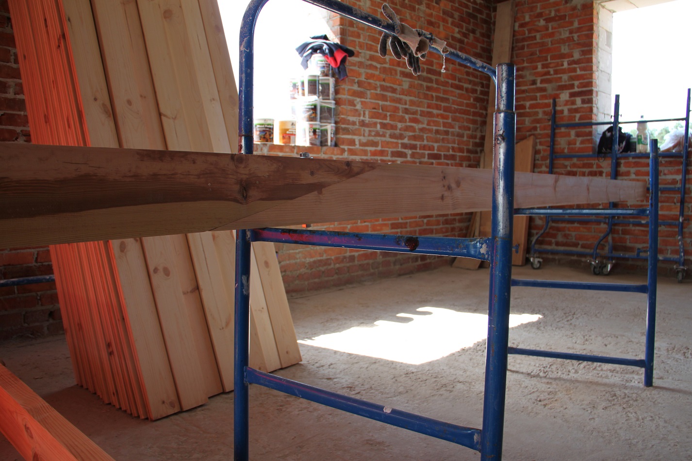

1. На подшиву свеса купил сухую строганную шипованую доску пола 1 сорта в Бортничах по 175 гривен за метр квадратный. Доску покрыли грунтовкой Дюфа База (далее Б), а затем первым слоем Дюфа Вудпротекта (далее ВП). По технологической карте производителя перед 2 – 3 слоями нужно наносить грунтовку. Идея была проста – чем потом лазить по верхам и перекрашивать, лучше все хорошо и на долго сделать на земле. После первого слоя ВП был сеанс ошкуривания. Доска стала очень милой. За счет того, что доска качественная, решили 2 раз не шкурить. Это же не мебель ;) После грунта расход краски стал меньше. Но я дал команду краску не экономить – все, что дерево возьмет сейчас – потом послужит хозяину. Уже сейчас убежден, что идея брать строганную сухую доску правильная – работать удовольствие, но трудное все равно. А что бы было, если бы доска была вертолетом или пропеллером? Страшно представить. Шлифовать пытались наждачными дисками на болгарку – вышло не очень – болгарку кидает, диск шлифует очень неоднозначно. И тут посетила идея взять ручную шлифовальную дощечку для наждачки – пошло на ура. Здесь имеет значение правильная организация рабочего места – доска должна быть разложена и переложена брусочками в сухом вентилируемом месте, где выметен пол. Грунтовкой покрывали все 4 поверхности и 2 торца. Первая и вторая покраска – все 4 поверхности, 3 покраска – только лицевая поверхность. Для покраски беру 6 досок и кладу их «лицом» вниз, прокрашиваю «затылок» и паз (шип), который ко мне. Затем переворачиваю, окрашиваю «лицо и шип (паз), который повернулся ко мне. Далее укладываю окрашенную доску на место для просушиванию. Уложив 6 досок в ряд, прокладываю поверх чистенький брусочек поверху для проветривания и отделения последующего ряда. Перед тем, как подложить на окраску следующие 6 досок, влажной тряпкой «сгоняю» с лица пыль и постукиваю каждой доской, чтобы выбить быль из шипов (пазов). Далее цикл повторяется.

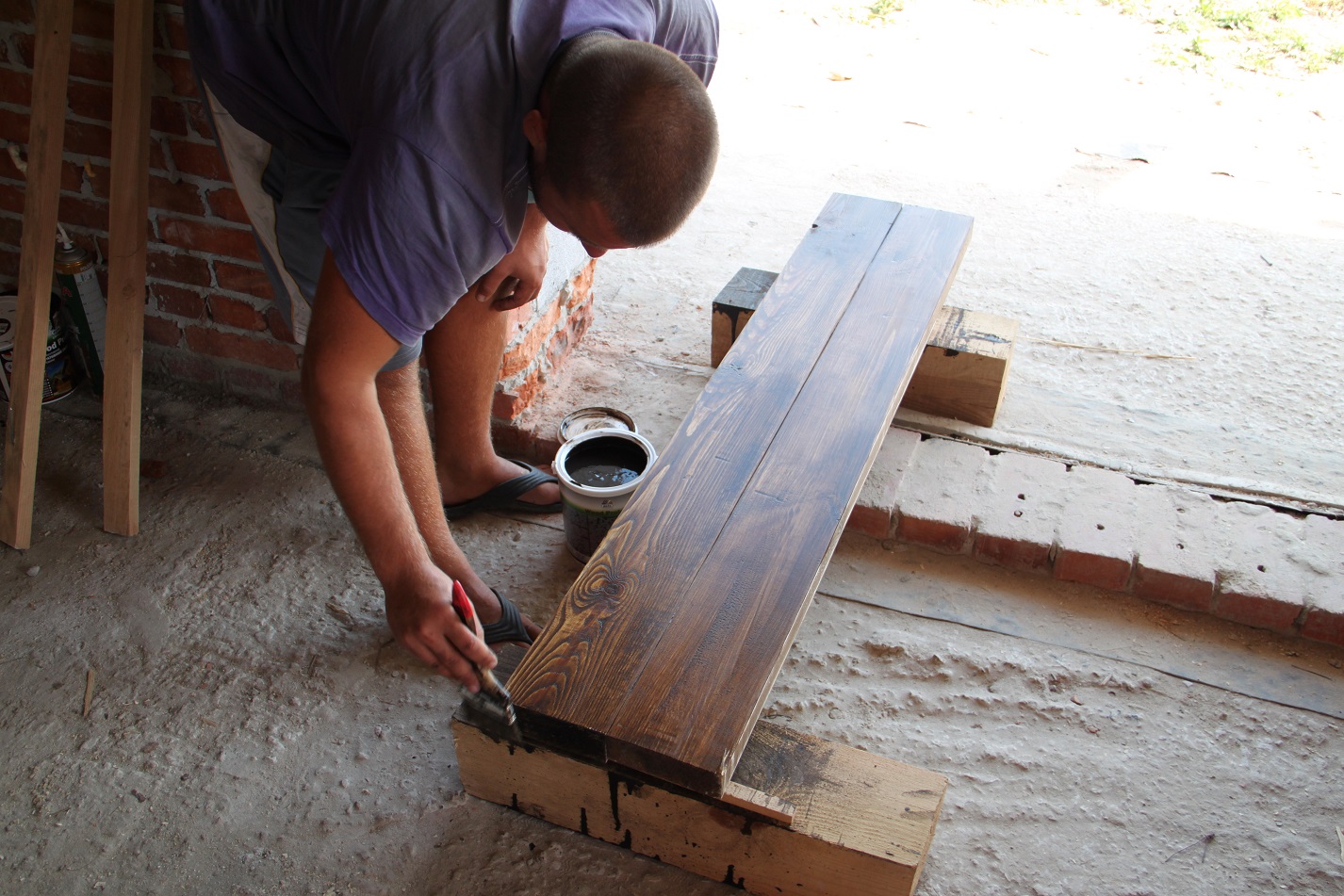

2. Кобылки и ветровая доска сделаны из свежеспила. Сначала эти лесоматериалы подсыхали день-два, а затем были обработаны украинским Стражем и опять сохли недели 2. Интересно, что после того, как кобылки были простроганы, цвет и пропитка от Стража были ощутимо видны – древесина стала более контрастная и более цветосыщенная. Потому струганные кобылки были обработаны Дюфа База, после чего были ошлифованы наждачкой №80 – поскольку с поверхности поднялся мини-ворс. После ошкуривания покрыли краской Вуд Протект, сутки просыхания и совершили второй сеанс ошкуривания. Шкурили под углом 45 градусов к кобылке, затем разворот на 90 градусов и последняя проходка вдоль волокна. Шлифовальную дощечку лучше держать 2 руками как рубанок и процесс шлифования выполнять на подобии стола на высоте 80 – 120 сантиметров над уровнем пола. Так будет легче и рукам и спине. Можно и в спортзал не ходить ;) После 2 шлифовок на кобылках решили с этим делом закончить, ограничившись лишь вторым и третьим слоем краски. Дерево передает текстуру и стало «прокурорского» цвета. Упор на такой оттенок сделан осознанно – ближе к цвету водосточки (РАЛ 8017), погода и время тоже свое возьмут – краска выцветет и поблекнет. Плюс есть задумка сыграть на контрасте – бесцветная натурального цвета сосна на подшиве и темно-коричневые кобылки.
Пару слов о кобылках – сейчас я бы просто заказал специальный лес длиной 7,5 метра – по итогу меньше затрат времени, усилий и денег. И прочнее было бы. Но я радуюсь и кобылкам ;) Вчера уже половина стояла. Хороши кобылки, однако.
3. Всех Строящих и Строящихся с днем строителя! Извините, что с опозданием (было дело позавчера в воскресенье). Желаю на Вашем объекте ноль инцидентов по охране труда, мудрости в постановке целей и сил, ресурсов и удачи в достижении целей! С днем Строителя, уважаемые!
4. Сегодня мне и моей любимой жене 18 лет, как мы вместе. Я счастлив и рад. Нам уже не 23 и 26, как в день нашей свадьбы. Уже 5-й десяток нам идет. Но мы любим друг друга даже больше, чем тогда!
Еще когда мы не были женаты, Оля однажды сказала: «Мы разные люди…» Удивительно, но сегодня я радуюсь нашей «разности», потому что наши разности дают основание увидеть свое несоответствие и приложить усилие, чтобы измениться – потому что любишь ее (его). А иначе регресс, «чувства пропали», развод. Рад, что Бог дает нам вдохновение и силы прощать и любить друг друга, хранить верность, идти дальше в дружбе и отношениях. Живем в Украине, красивых «альтернатив» ведь не мало ;) Но наш выбор – «НЕТ» для «альтернатив», но «ДА» любимому / любимой!
Фоторяд прилагаю:

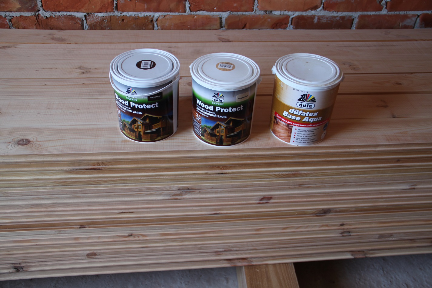

Шлифуем после Стража и Дюфа База
Вторая покраска лица подшивы свеса и шипа после грунта
Морковка контролирует обстановку
Кобылки прошкурены после Стража, Базы и 1-й краски (Вуд Протект Палисандр)
На кобылки наносится 2-я краска (Вуд Протект Палисандр)

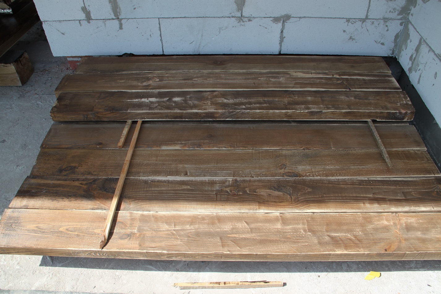

Подшива свеса после Базы, 1-й краски, ошкуривания и 2-й краски (Вуд Протект Бесцветный)
Набор ЛКМ
Приспособление, облегчающее процесс покраски
Контрастность сосны (после 2,5 недель естественной сушки, Стража, Базы и шлифовки)

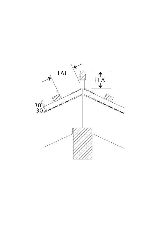

Пару моментов по мембране, контррейке и обрешетке:
- контрейка 30*50
- обрешетка 30*100
- мембрана климатек 150 от вабиса

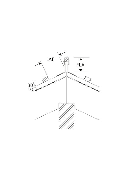

- обрешетка 30*100
Очень неожиданное решение.
А кто и на основании чего предложил такую обрешётку? Расчёт несущей способности делали?
Добавлено через 59 секунд
решил использовать синюю ленту шаумбанд 60 мм шириной от Дельты (DELTA-SCHAUM-BAND SB 60)
очень правильное и зачётное решение!
Добавлено через 10 минут
Мульти банд примыкание мембраны к комену
очень сильно рекомендую выполнить финишную отделку трубы до укладки кровли.
проще сейчас накидать досок для защиты мембраны и затянуть всё это дело финишкой, чем потом лазить по крыше, ломать и пачкать черепицу
Очень неожиданное решение. А кто и на основании чего предложил такую обрешётку? Расчёт несущей способности делали?
Рассчет н/с делали. Шаг стропил 60 - 70 см. Очень доволен проектантом. Все строители урчат как довольные коты (креслення толковые) или пыхтят, когда вылизывают углы согласно рабочей документации, а я приговариваю: "Это для того-то и того-то. все для блага клиента - значит для вашего блага".
Благодарю Вас. Интуиция и осторожность повели меня в эту сторону. Спасибо жизни и учителям.
очень сильно рекомендую выполнить финишную отделку трубы до укладки кровли. проще сейчас накидать досок для защиты мембраны и затянуть всё это дело финишкой, чем потом лазить по крыше, ломать и пачкать черепицу
Благодарю Вас. Комен буду отделывать металлопрофилем. Чтобы никогда его не штукатурить.
Рассчет н/с делали. Очень доволен проектантом.
Похоже 30 мм таки рекомендуемое для обрешетки этой черепицы.
www.creaton.com/productrange/roof/interlocking-tiles/titania-90-pcsm2/
НИКОГДА производители не рекомендуют высоту сечения обрешётки.
Шаг - да, но не более того.
Сечение определяется уклоном, шагом стропил, нагрузками и т.п.
Бывают случаи, когда применяется сечение 80*60 (не шутка)
- обрешетка 30*100
Очень странное решение! Такое сечение обрешётки обычно используется для металлочерепицы. Пожалуй не видел у других форумчан, счастливых обладателей черепичных кровель, высоту обрешётки менее 40мм. Обычно (чаще всего) под большинство пролётов и любую черепицу проходит сечение 50*50.
Только читаю, не успел продолжить дальше и начал писать тоже самое...
Чтобы их обойти решил использовать синюю ленту шаумбанд 60 мм шириной от Дельты (DELTA-SCHAUM-BAND SB 60) - класть на мембрану под контррейку. А нахлесты мембраны с мембраной проклеивать бело-красной мульти банд лентой от Дельты и ей же проклеивать примыкания комена к мембране, а также обрамление ревизионного люка мембраной. Чтобы перебдеть.
А вот тут очень разумный выбор!
Оно наверное проще, но у меня не то что отделку, а даже дымоход получилось установить год спустя после кровельных работ. Черепки сильно не испачкал - частично отмыл сам, частично осадки. Год спустя никаких следов точно нет. Черепки в процессе разумеется не ломал. Я вообще периодически на свою кровлю выхожу. В этом году например фановое окончание от Вильпе добавил. Ещё ни разу ничего под моими 90кг не поломалось. Правда обрешётка 40*60...
Таки бывает рекомендуют...
i.piccy.info/i9/dac331d7ca274dd9e65b2d7bbfb43c28/1472500945/54995/1003443/Bezymiannyi_800.jpg' alt='Bezymiannyi_800.jpg'>i.gif[/img]
Очень странное решение...Таки бывает рекомендуют... i.piccy.info/i9/dac331d7ca274dd9e65b2d7bbfb43c28/1472500945/54995/1003443/Bezymiannyi_800.jpg
Виктор, в мануале Тондаха, который Вы цитируете, написано, что при шаге стропил 700 мм обрешетка идет 24/38. На чертежах Креатон Титания суммарная толщина контррейки и обрешетки дается 60 мм.www.creaton.com/fileadmin/crossbase/dbverzeichnis/intern-creaton01/PRO/ZEI/UNI/PRO_ZEI_UNI_LAF-FLA__SALL__AIN__V1.jpg в подобных чертежах еще идет 65 мм. Поэтому я лишь следую рабочему проекту проектанта и техкарте производителя черепицы. С моей обрешеткой 30*100 при шаге стропил 600-700. Я ходил по ней, поверьте, это броня ;) За бдительность Вас благодарю
