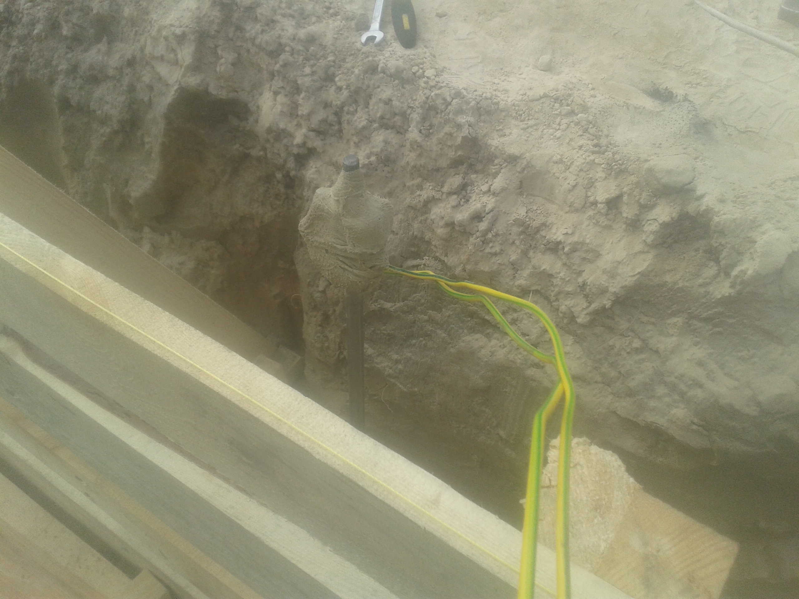

URA-YURA Опубліковано: 28 квітня 2016 Автор Поділитись Опубліковано: 28 квітня 2016 День добрый, уважаемые друзья и читатели! Вчера на участке под местом размещения электрического щитка был устроен контур заземления. Это событие и связанные с ним натолкнули меня на некоторые размышления, о которых напишу далее. Зимой я подключился к электричеству и заземлил столб (или счетчик?). Бравые рэсовский хлопцы дали акт замирив и сделали это из чего-то напоминающего арматуру без моего присутствия. Ну то такое, подумал я - главное электричество! Акт замеров показал 10 ом. Сделали они все за 20 минут. А вчера приехали 3 спеца из лицензированой конторы, разлощили свои щупы-стрелки, забили первые 4 нержавеющих стержня на глубину 6 метров и начали мерять сопротивление. Прибор урчал и моргал "спидометром" своего экрана. Я философствовал - будет 8 или 10 ом? Но было 49 ом. Да, прибор показал 49 ом!!! Я опешил - или зови ресовцев с ихней "филькиной грамотой" или делай по-людськи как для себя и выходи на 4 - 8 реальных ом. По итогу - вышли на 6,13 ом и углубились на 24 метра, на секундочку. С одной стороны - незапланированные затраты в 5000 гривен, с другой стороны - это безопасность, здоровье и жизнь семьи, исправная работа электроприборов в доме - скупой трижды заплатит. А может и денег таких не окажется в наличие, чтобы рассчитаться... И вот когда вся эта история с заземлением уже подходила к концу, в моей голове стал вырисовываться пазл: 1. Грунт у меня со своим характером (об этом еще анализ грунтов сказал). И можно это игнорировать, а можно принимать как данность и искать "точки соприкосновения". Песок лессовый вчера затребовал с меня +5000 грн. 2. Когда делали яму под септик (выгребную яму) грунт обрушался - спонтанно, неожиданно. Люди в яме работали в касках. Мало ли... И подумалось мне - а ведь у него есть свой характер - и если его (грунт) "понесет" - он порвет на своем пути все и всех - это же мега тонны силищи!!! 3. Прораб рассказывал про поведение лессовых грунтов, когда в них у него "садилась" большая машина, и некоторые пассажи из лекций о данном типе грунта из курса ПГС. Интересная история. Но лучше, чтобы меня это не касалось ;) 4. Глядя на металлокаркасы фундамента, листая КБ проекта (конструкции бетонные) и, думая о моих грунтах (у которых, как оказалось, есть свой норов и характер) я радовался. Радовался, что я не пошел на поводу строителей "...а мы всигда ленту льём...", а отнесся с уважением к грунтам, на которых станет мой дом. Радовался, что слушался конструктора и проектанта, которые проектировали мой фундамент под мой грунт, а не пальцем в небо философствовали, не разделяя со мною ответственности. 5. Строители, гнут и вяжут каркасы, вялятся на солнышке и приговаривают что-то вроде "ох...", да "ах..." А я их утешаю да подбадриваю, мол хлопцы, не печальтесь, в вашем резюме будет образцовый дом, спроектированный и построенный по проекту Андреевой / Терехова! Вы же на хазяина работаете, а значит все у вас тоже будет хорошо, если у хозяина будет хорошо. я так думаю с уважением ах да, вот оно, заземление то ;) 11 Посилання на коментар Поділитися на інших сайтах More sharing options...
Vikctor Опубліковано: 28 квітня 2016 Поділитись Опубліковано: 28 квітня 2016 Бравые рэсовский хлопцы дали акт замирив и сделали это из чего-то напоминающего арматуру без моего присутствия У меня ещё круче было - акт с замерами в 4 Ом РЭСовцы выдали даже неутруждаясь что-либо забивать в землю возле моей опоры. Взяли за это 650гр (при курсе 8!) Без этого акта договор подписать было нереально. 3 Посилання на коментар Поділитися на інших сайтах More sharing options...
