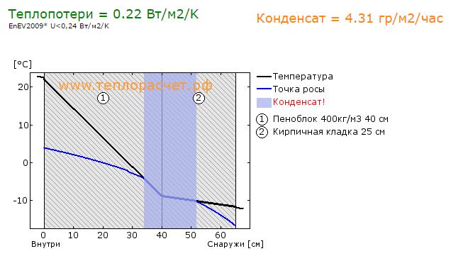

Вкратце смысл такой стены:
1. Кирпич - несущий каркас, регулирует влажность в помещении, теплоаккумулятор (зимой) и кондиционер (летом), воздухообмен. Отвечает за "комфорт".
2. Газоблок - теплоизоляция и воздухообмен.
3. Погода и сроки - будем смотреть. Хочу. Но как смогу и Бог даст.

Тепловтрати 0.22 Вт*К/м2 при такій стіні. А от моя стіна 40см газобетону, так тепловтрати 0.24 Вт*К/м2.
Все в теорії звісно, але якщо теорія каже, що можливий конденсат, що в двох-/трьох- шаровий стінах не виключення, то потрібно на це звернути увагу.

S1LENCE, и еще, кажется мне, что Вы местами перепутали кирпич и газоблок ;) Кирпич то внутри должен быть ;)

S1LENCE, и еще, кажется мне, что Вы местами перепутали кирпич и газоблок Кирпич то внутри должен быть
Точно, тут тоді зовсім інша картина. Фундамент товстий потрібно буде робити....
Можливо газоблок тонший взяти?
фундамент товстий потрібно буде робити....
S1LENCE, будь ласка!
фундамент - не знаю
нужно будет смотреть на грунты + говорить с проектировщиком (знающим человеком), как этот узел делать, чтобы без "нюансов" ;) и при этом без перерасхода бетона
