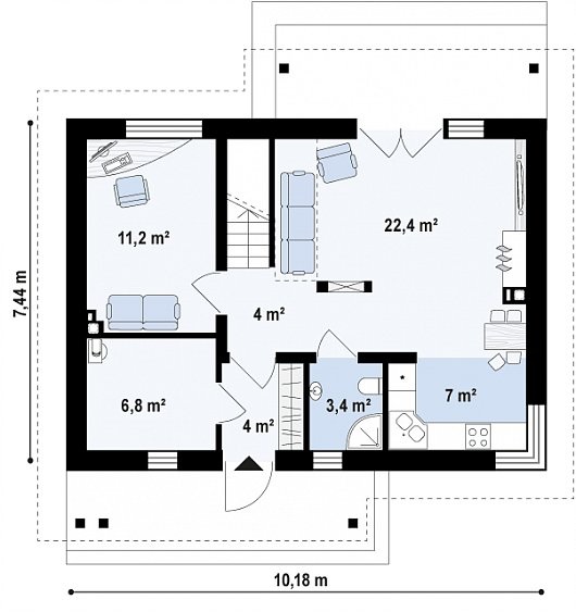

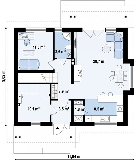

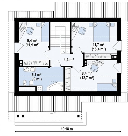

Studio Z500 Опубліковано: 1 липня 2015 Поділитись Опубліковано: 1 липня 2015 Добрый день! Предлагаем Вам рассмотреть такие варианты: z210 v1 z92 По Вашему желанию внесём корректировки в проектную документацию любой сложности! 1 Посилання на коментар Поділитися на інших сайтах More sharing options...

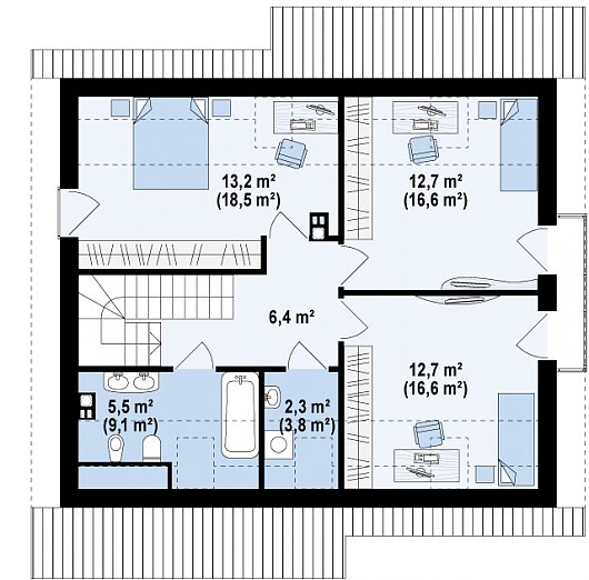

URA-YURA Опубліковано: 8 липня 2015 Автор Поділитись Опубліковано: 8 липня 2015 Добрый день. Нарисовал 2 планировки. Вот первая. С кодовым названием "У" (...чтобы никто не догадался...) Итак, планировка 1-го этажа 11*9.4 м. по наруже Планировка 2-го этажа (мансардная крыша) И вид фасада со стороны окон (кухня и гостинная) Посилання на коментар Поділитися на інших сайтах More sharing options...
S1LENCE Опубліковано: 8 липня 2015 Поділитись Опубліковано: 8 липня 2015 Ванну на дургому поверсі ж можна розширити. Також теоретично можна використовувати місце під сходами на першому поверсі? Камін не плануєте? А яка перекриття плануєте? Якось центральна несуча стіна часто обривається... Що за цікавий квадрат в кухні і спальні? Як будете робити фундамент для вентканалу.... з"єднувати стрічкою з основним? Посилання на коментар Поділитися на інших сайтах More sharing options...
URA-YURA Опубліковано: 8 липня 2015 Автор Поділитись Опубліковано: 8 липня 2015 S1LENCE! Мої вітання! Ви великий молодчинка. Своїми силами такий гарний будинок робите! Часто переглядаю Вашу сторінку. Ванну на дургому поверсі ж можна розширити - не хочу ската кровли (потолка) 2-го этажа как в мансарде. Дополнительные квадраты в ванной = расходы. - використовувати місце під сходами на першому поверсі - да, конечно. - камін не плануєте? Есть! Видите ящик между кухней и гостинной? Это емкость для трубы - съема тепла + вентканалы. Это и есть "цікавий квадрат". - яке перекриття плануєте? Якось центральна несуча стіна часто обривається... - ж/б. Рассчеты подкорректируют-покажут. Плита 4200 - полагаю бетонные столбы (серым показаны) смогут. Повторюсь - рассчеты покажут - цікавий квадрат в кухні і спальні - это разводка теплого воздуха в 4 спальни, зал (гостинную) и кухню. У друга газа нет в доме принципиально. Он таким образом с топки 50 см кпд 80% с двух закладок дров в сутки обогревает свои 96 м2 общей площади в 2 этажах зимой до Африки ;) - як будете робити фундамент для вентканалу.... з"єднувати стрічкою з основним? Затрудняюсь ответить. Некомпетентен в этом вопросе. После выбора эскиза проекта, полагаю ближе к рабочему проекту этот узел будет проработан. Ще раз дякую. 1 Посилання на коментар Поділитися на інших сайтах More sharing options...
S1LENCE Опубліковано: 8 липня 2015 Поділитись Опубліковано: 8 липня 2015 Дякую, ми стараємось... Більше всього накладка у нас з часом... !Он таким образом с топки 50 см кпд 80% с двух закладок дров в сутки обогревает свои 96 м2 общей площади в 2 этажах зимой до Африки ;) А це 50см чого? діаметр вікна чи ... ? Як раз скоро чекає вибір топки і я теж не збираюсь підключати газ. Посилання на коментар Поділитися на інших сайтах More sharing options...
URA-YURA Опубліковано: 8 липня 2015 Автор Поділитись Опубліковано: 8 липня 2015 А це 50см чого? діаметр вікна чи ... ? S1LENCE, это речь о ширине фасада (стекла) топки. Если не ошибаюсь у него Fondis. Лично был, видел, оценил. Африка. И мне кажется тут причина в системе разводки и топке. Ну и дрова тоже ;) захотите посмотреть - могу "походатайствовать" о визите. Дом в Вишенках. Это фотография теплосъёмника, подобный которому стоит у друга. Только "лопасти" у него выступают от трубы сантиметров на 20 ;) там зверская теплоотдача происходит с лопастей на воздух, который потом разводится по комнатам. 2 Посилання на коментар Поділитися на інших сайтах More sharing options...
S1LENCE Опубліковано: 8 липня 2015 Поділитись Опубліковано: 8 липня 2015 Це вже якась ракета виходить, якщо лопасті по 20 см Треба вивчати теорії на цю тему, а потім можна і консультуватись. Посилання на коментар Поділитися на інших сайтах More sharing options...
URA-YURA Опубліковано: 8 липня 2015 Автор Поділитись Опубліковано: 8 липня 2015 ...це вже якась ракета виходить... на тему "ракеты" вспомнился анкедот-присказка-стихотворение на 2 персоны. Привожу на языке оригинала. Лєктор: Взлітає в небеса ракета, Гагарін за кермом сидить, Якби не рідний дядько Ленін, То фігу б взлетіла! Аудіторія: А чому ж не складно? Лєктор: Зате політично грамотно! 1 Посилання на коментар Поділитися на інших сайтах More sharing options...
Sumchanka Опубліковано: 8 липня 2015 Поділитись Опубліковано: 8 липня 2015 А можно вставить свои "5" копеек : - я бы немного уменьшила тамбур, если конечно возможно ; - сделала бы вход в кухню с коридора (представила, как с сумками с продуктами хозяйка /хозяин будет обходить камин - наверное не очень удобно, притом,если рядом будет мягкое кресло качалка и бокал вина 2 Посилання на коментар Поділитися на інших сайтах More sharing options...
URA-YURA Опубліковано: 9 липня 2015 Автор Поділитись Опубліковано: 9 липня 2015 ...вставить свои "5" копеек... - Sumchanka, добрый день и благодарю за влияние, рекомендации! - я бы немного уменьшила тамбур, если конечно возможно - ммм... ширина вяжется под лестницу ;) - сделала бы вход в кухню с коридора (представила, как с сумками с продуктами хозяйка /хозяин будет обходить камин - наверное не очень удобно, притом,если рядом будет мягкое кресло качалка и бокал вина - очень разумно, спасибо! Sumchanka, можно Вас попросить оценить проект "К" (он мой любимчик ;) ) Посилання на коментар Поділитися на інших сайтах More sharing options...
