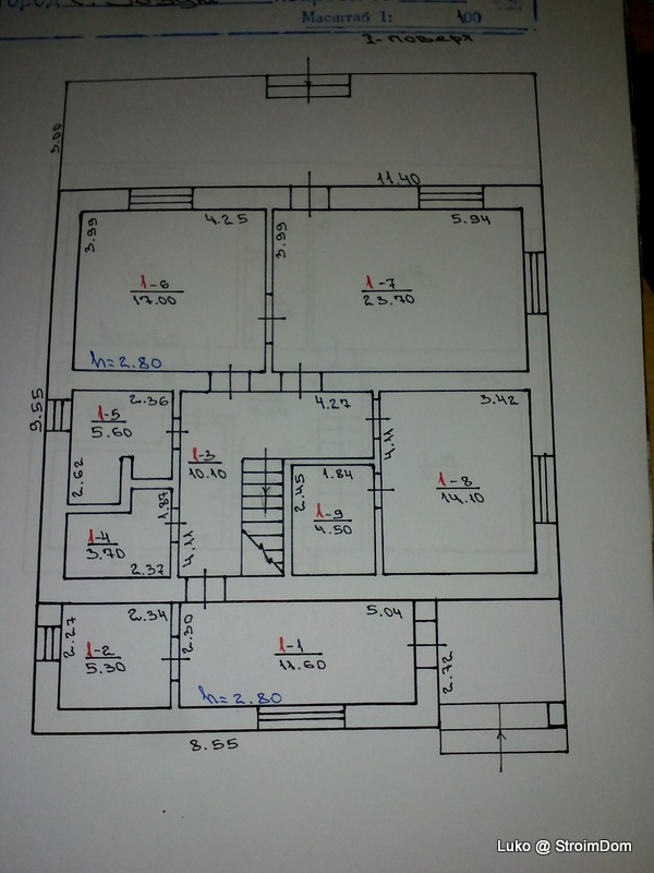

S1LENCE, вечер добрый!
Думал, думал и надумал.
Вот он новый-старый план.

Здоровенькі, так, Пітер - гарне місто, мені теж сподобалось, а люди різні всюди бувають.
А по плану: вхід у ванну лише через котельню, туалет далеко, прохід між кухнею і вітальнею, як на мене, то людина в будинку має саме в коридор попадади. А навіс - він просто навіс, в який лише з вулиці можна попасти чи з кухні також?
Як на мене, то попередні варіанти кращі були.

Вхід в ванну цілком можна зробити під сходами. Не зовсім хороший варіант, так як маємо зручний вхід в котельню, якою користуємось рідко, а в ванну з під сходів.
Ванна без вікон.
Ви не вказали димовент канали.
Я б поміняв місцями ванну і котельню. Щоб при виході з котельні через ванну мати де помити руки. Заодно тоді у ванни буде тільки 1 зовнішня стіна, а це значно тепліший варіант. Можна обєднати вентканали кухні і санвузла.
І форму даху.

S1LENCE, доброго Вам дня! І дякую за коментарі!
За Вашими ремарками:
1. спробую зробити окремий вхід у ванну
2. менше смердітиме :) 3-4 метри одійти вбік - некритично. Коли туалет і кухню розділює несуча стіна з вентканалами, то іноді і пукнуть важко, бо ніяково стає від думки, що ті, що їдять, це почують в прямому ефірі :) а тут повна свобода!
3. одна поважна людина якось мені сказала - люди мають потрапляти в коридори-тамбури далі в обідні-зали (кухні) і годі. Далі вже лише домашні ходять. Тому я обрав таку концепцію.
4. з кухні до навісу 2.5*2.6 ведуть двері. Місце, де пити каву або чай на свіжому повтрі. BBQ - то вже інша справа та інше місце.
5. ;( ;) дуже дякую за участь в обговоренні будинка нашої мрії!

Дякую за ще раз за Ваші цікаві ремарки щодо планування. Ось що в мене вийшло після їх опрацювання:
picture.php?albumid=6044&pictureid=70819
Чому я не хочу міняти місцями ванну та котельню - поясню - щоб мати спільну стіну між кухнею та котельнею під вентиляцію для розміщення в стіні вентканалів.
В цьому варіанті несуча вентиляційна стіна іде рівно по середині будинку. Отже канали вийдуть з конька. І камінна труба - теж.
А якби вентканали робити ось так (поперек конька з заходом до 3 приміщень (ванна, кухня та котельня)):

Если будете газифицироваться, то надо бы узнать наверняка, можно ли делать дверь в топочную из ванной.
Если я правильно помню ДБН, то из топочной выход, либо на улицу, либо в коридор\на лестничную площадку. :)

для газа есть нормирование по объему помещения и площади остекления.
Кое-кто этот пункт спокойно обошёл...;)

И просчитайте заранее лестницу :) Чтобы и площадка поместилась, и дверь в ванную не перекрывалась лестничным подъемом.

Вентканал для газа если круглый от Д150, если квадратный, то от 140х140.
Но если газа не будет, то все это не критично.
Відносно даху. Ви не уточнили який у Вас дах. Якщо 2 ската і скати в сторону навіса і на тил будинку, то тоді можна пустити димовентканали по зовнішні стіні, вони підуть по фронтону. Але там є проблема з померзанням каналів і зворотньої тяги в цей момент. Краще димар в середині будинку робити. В мене не вийшло. Тепер треба думати як утеплити димар, дати нормальну товщину стін ззовні димаря.
Відносно Вашого плану. В санвузлі немає вентиляції. А вона там має бути. Добавте вент канал.
