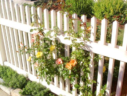

Каким же быть забору?
Я поздно увидела вариант из необрезной доски- скорее всего его бы сделала на боковинки с покраской , например бюджетным Доктор-тексом или аналогом- одну так уж точно, а так сейчас эта боковинка профнастил под дерево. Вторая пока не "горит"- пока сетка -рабица на столбах и соседка "не достает".
От соседки в огороде планируем поставить "легкий " заборчик- или штакетником или решеткой.
Фасадный забор постоянный ,конечно, лучше делать после тяжелой техники
Со временем по периметру хочу сделать забор как на первом фото

... бюджетным ...аналогом... под дерево..."легкий " заборчик- или штакетником или решеткой...
Сумчанка, рад Вас приветствовать!
Красивые парканы! Спасибо. Дерево итд - нет. Чтобы не красить и не ухаживать часто. Плюс страна у нас такая, что "уважение к частной собственности" у многих не в крови ;) Больше думаю в сторону суровых высоких парканов. Но таких, чтобы не отпугивали своей неэстетичностью.
На закрытой ветке архитектора А. Пряха читал что-то типа "в Афганистане глиняные заборы от 3-4 метров - чтобы гранату не забросили". Это он написал в апреле 2008 года... Кто бы мог подумать, что в Украине такие времена придут...
