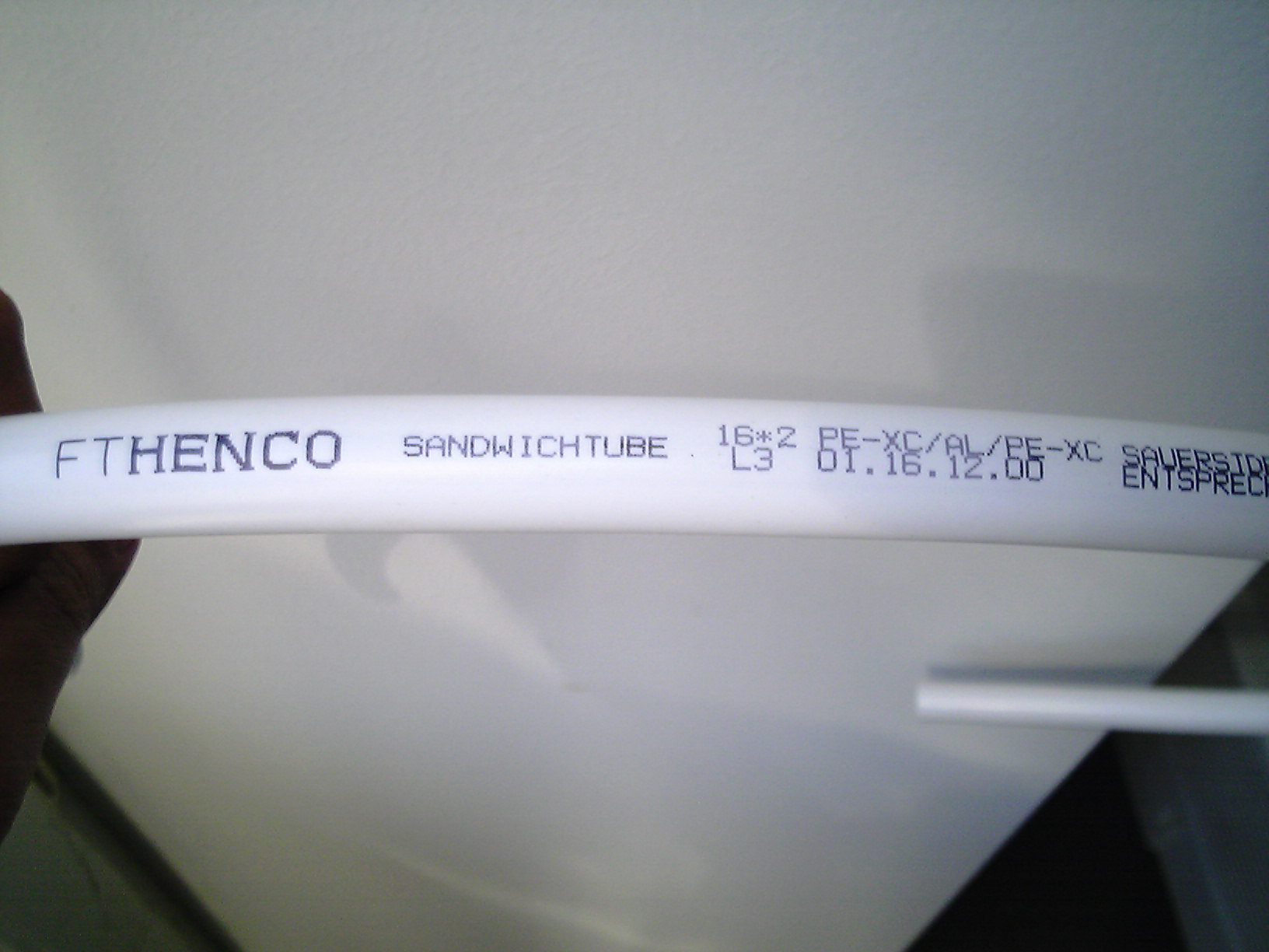

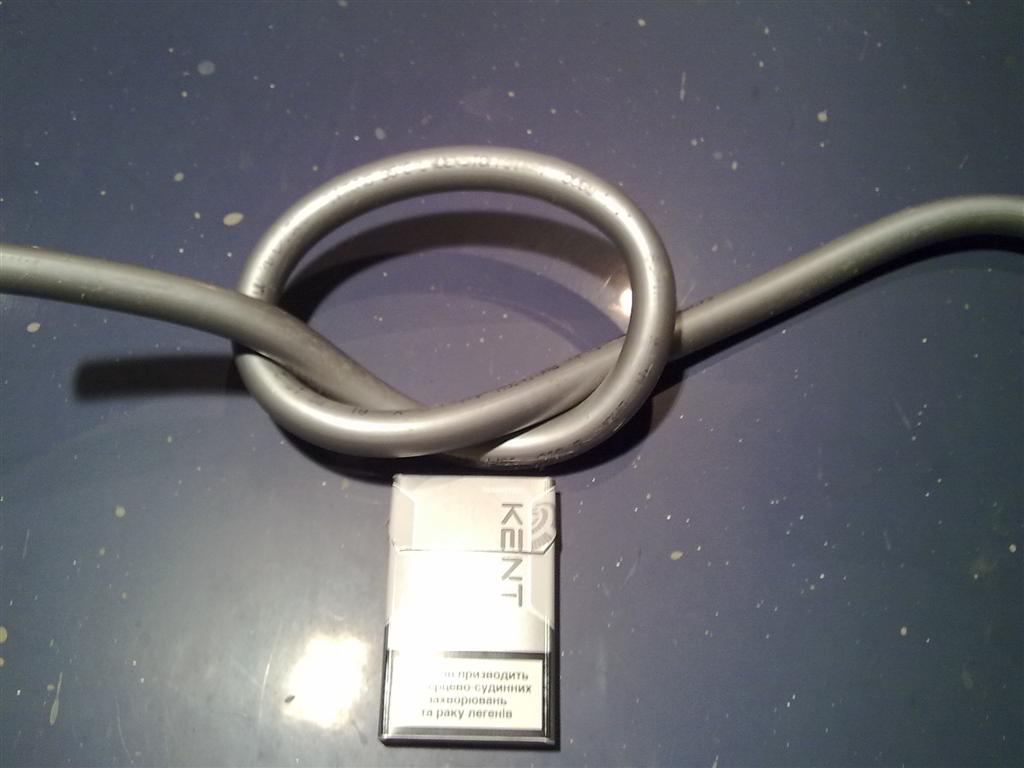

Хитрость одна. Минимальный радиус изгиба равен пяти диаметрам трубы, т.е. для 16й трубы радиус поворота равен 80мм. Далее принимаем что класть будем МП трубу 16х2.
Чтобы её уложить с шагом 100мм надо гнуть так как на рисунке, т.е. для разворота влево, сначало принимаем немного вправо, потом разворачиваем влево и прочти в конце поворачиваем вправо, чтобы выйти на прямую. Везде радиус поворота д.б. не менее 80мм. Можно делать "петлю" т.е. начинать отходить от параллели значительно раньше или вообще её игнорировать, но тогда "поплывёт" шаг: будет не 100мм а от 40 до 160 мм. Посмотрите вариант укладки не змейкой а спиралью (улиткой) - там повороты идут всё плавнее и плавнее.
Желатльно сделать себе шаблончик (полукруг диаметром 160мм) или найти оправку - я такие видел в одном стройсупермаркете, год назад - сделана из черного пластика, такой полумесяц с желобком под трубу по внешней дуге.
Можно, конечно, забить на это правило, но тогда есть вероятность излома алюминиевой оболочки трубы.
Змінено користувачем Kostja
А если трубы ложить улиткой - то такой проблемы нет. В улитке все повороты 90 градусов, разворот трубы на 180 бывает либо один (в центре), либо два (в центре и на дополнительную петлю) на одном контуре.

практически на любой фирме торгующей м/п трубой есть в продаже пружинные трубогибы (одевается с верху на трубу и вперед). Большущий плюс такой приспособы на дешевой трубе - гарантия что не сломаете трубу.
Не, не любой. Бывают трубы, которым это не нужно.
ага)....и их ещё можно гнуть, ломать....потом ровнять и делать...и проблем никаких.......но по 3 грн вы етого не купите))))...(сергей, ет не к Вам)
Спасибо всем ответившим!
Пружинку, я понял, нужно купить и сделать оправку диаметром160мм.

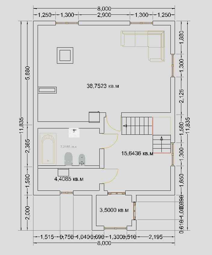

На первом этаже отапливать буду теплым полом, поэтому вдоль наружных стен хочу сделать контур с более высокой температурой. Его буду делать змейкой. а внутренние контура улиткой.(поправте, если где глупость)

Отдельный контур не нужен. В крайних зонах (наружные стены), просто шаг укладки почаще.

контуров в кухне(большая комната) будет 3 (исходил из длинны трубы 85м , шаг планирую 100мм везде.
один из этих контуров будет у наружных стен и будет более теплый - помоему логично и конструктивно несложно.
Термошвы планирую не делать. Диагональ - 8,7м
Отстеновая изоляция - пенофол 10мм

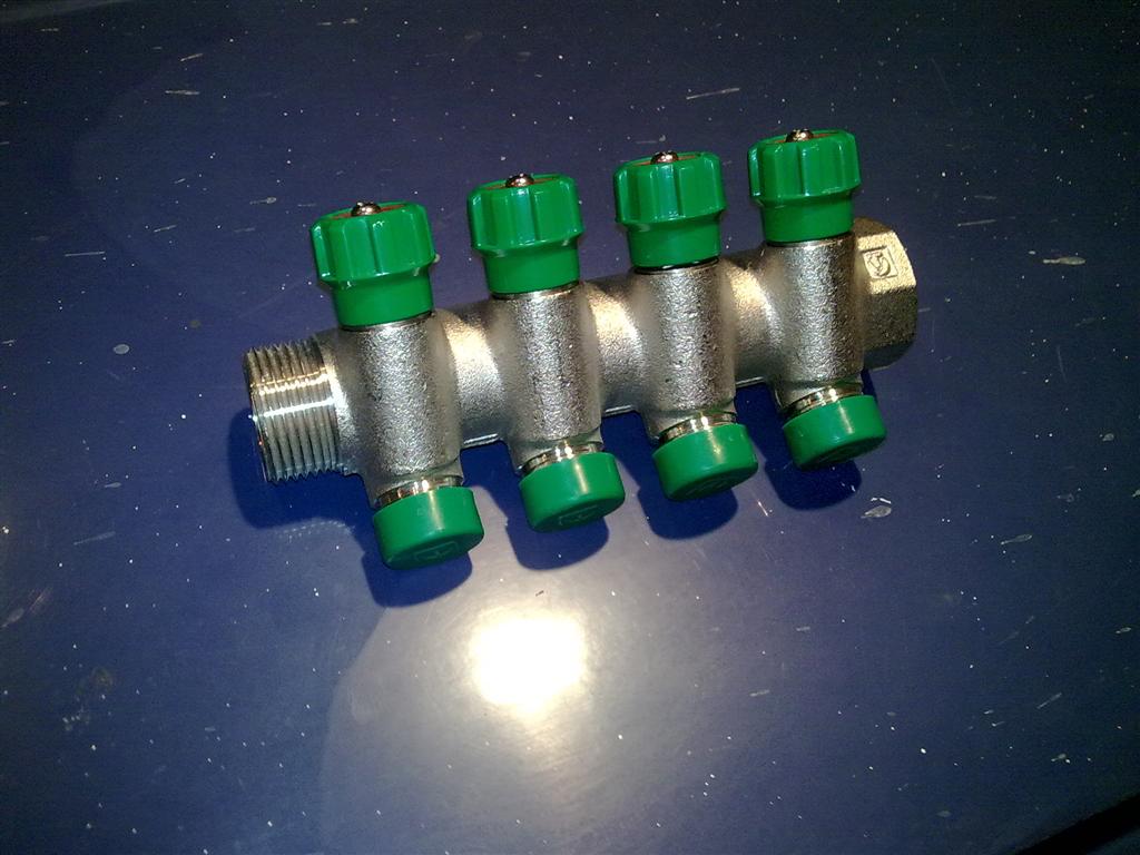

Вот кстати коллекторов нигде не увидел красивых
все какие-то страшненькие

Разбейте на 4 контура. Который Вам понравился берите на 1". Хотя, лично мне такие на Т.П. не нравятся.
Голый коллектор из этого каталога типа R553FY047 стоит в розницу 313 евро, собранный под насос с головкой, но без крана, коллектор R557Y007 = 354 евры, а коллектор типа R557FY107 около 420 евро. Недавно покупал.
Нержавеющий (!) коллектор и иного производителя Frankishe (Немцы) (голый, без американок и прибамбасов под насос, аналог 553го) стоит 225 евро
Дополнительно прийдется купить переходы под трубу, тоесть для Вас это 14 лишних штучек по 2-3 евры за штучку :)

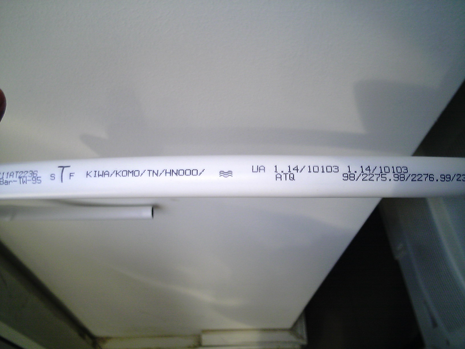

Труба по 2.7 грн/м.п.
Вот скажите: на сколько лет Вы закладываете трубу? Наверное, 20-50 лет.
Я, наверное, закомплексован, но в трубу за 2,7 грн., мне лично воду подавать страшно.
Мне тоже на _воду_ ставить такую трубу страшновато. Потому как там и гидроудары постоянно-периодически, и перепад давления с 1.8 до 3 атм по надцать десятков раз на день... А если ещё и горячая вода то и температура +45..55 градусов.
Совсем другое дело тёплый пол. Тут прям "курорт" для труб :) Гидроударов нет по определению. Перепад тампературы минимален и крутится около 25-30град. Максимум 36град. Давление редко выше 1 атм. Потому на ТП класть её не страшно.

В любом случае для теплого пола нужен коллектор с расходомерами (иначе при большой разности длины контуров баллансировать их будете пару месяцев). Опять - же, если предусматривается покомнатное регулирование температуры (в каждой комнате свой термостат, а не бегать перекрывать краны на коллекторе для уменьшения или увеличения температуры), то Вы снова упираетесь в предложенный коллектор, т к сервопривода устанавливаются на второй коллектор с термоклапанами.
