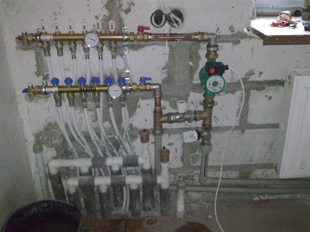

BrotherSam Опубліковано: 4 червня 2009 Поділитись Опубліковано: 4 червня 2009 Вам есть два варианта выйти из положения: купить готовый узел, потратив денег, либо скрутив его самому, потратив в половину меньше денег, Говорю сразу, много Вы не съекономите. Не понял логики? Посилання на коментар Поділитися на інших сайтах More sharing options...

Сергей 31 Опубліковано: 4 червня 2009 Поділитись Опубліковано: 4 червня 2009 Не понял логики? Примерно так. Самопал узел на базе коллекторов рехау. Остальная работа не моя, я только смесительный узел переделывал и так, по мелочам. Посилання на коментар Поділитися на інших сайтах More sharing options...

murava Опубліковано: 4 червня 2009 Поділитись Опубліковано: 4 червня 2009 Не понял логики? Потери времени на скрутку самопала из тройников и утрата удобства управления неадекватны секономленным деньгам - вот и вся логика. Посилання на коментар Поділитися на інших сайтах More sharing options...

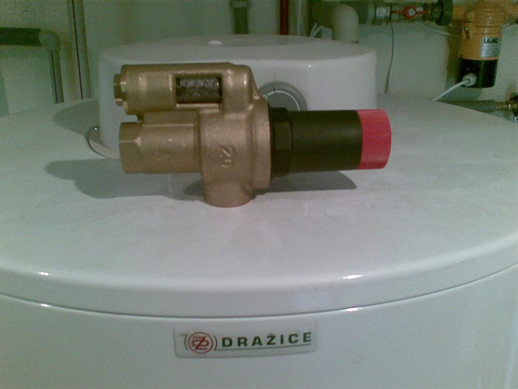

vvan Опубліковано: 7 червня 2009 Поділитись Опубліковано: 7 червня 2009 Примерно так. Самопал узел на базе коллекторов рехау. Остальная работа не моя, я только смесительный узел переделывал и так, по мелочам. А сервопривода / термоклапана какие-то будут? Если да, то не хватает перепускного клапана на случай одновременного закрытия всех контуров, учитывая прямое подключение насоса к 220. Посилання на коментар Поділитися на інших сайтах More sharing options...

Сергей 31 Опубліковано: 7 червня 2009 Поділитись Опубліковано: 7 червня 2009 Если да, то не хватает перепускного клапана на случай одновременного закрытия всех контуров, учитывая прямое подключение насоса к 220. Не поленился, сфоткал. Такой клапан? Если с приводами, то какой самопал? Комплект «рехау» и вперед. У меня тут «Русского Стандарта» накопилось. Так что звыняйте. Скажите: вот я монтажник. Почему я продавца могу распознать с одного предложения? Посилання на коментар Поділитися на інших сайтах More sharing options...
vvan Опубліковано: 8 червня 2009 Поділитись Опубліковано: 8 червня 2009 Не поленился, сфоткал. Такой клапан? Если с приводами, то какой самопал? Комплект «рехау» и вперед. У меня тут «Русского Стандарта» накопилось. Так что звыняйте. Скажите: вот я монтажник. Почему я продавца могу распознать с одного предложения? Из сказанного абсолютно ничего не понял: - по поводу самопала? - комплект рехау? - Русского стандарта? По части продавца - интуиция подвела, не все что по уму - от продавцов, оно еще может быть: а) от монтажников; б) от людей которые об это обожглись нормально разобрались в вопросе УГАДЫВАЙТЕ Посилання на коментар Поділитися на інших сайтах More sharing options...
Сергей 31 Опубліковано: 8 червня 2009 Поділитись Опубліковано: 8 червня 2009 А сервопривода / термоклапана какие-то будут? Если да, то не хватает перепускного клапана на случай одновременного закрытия всех контуров, учитывая прямое подключение насоса к 220. Не, ничего не будет. А так все правильно, нужна перемычка. Посилання на коментар Поділитися на інших сайтах More sharing options...
