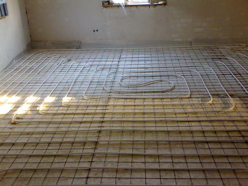

Сегодня пощупал полиетиленовые трубы ХАКАН.
Впечатления: 16 очень жесткая и при попытке согнуть идет гармошкой мелкой по внутренней стороне, а 20 вообще страшно выглядит - просто как монолитный прут. Может я чего-то нетак понял, может ее надо феном прогревать? Т.к. положить ее по рисунку действительно наверное очень трудно (хотя цена порадовала).
Также посмотрел (погнул) МП трубку, довольно жесткая, но грутсе нормально не пытаясь сложиться. Вот и стою перед выбором.
Что посоветуете?
посоветуйте у кого купить и какие
надо 400м d16

По советам присутствующих здесь авторитетных товарищей взял "средненький вариант" Ситек.
гнул, укладывал сам впервые - результатом доволен
пока не заливал
пока не заливал
пока не заливал
класс! я тоже к ней склонился!(точнее склонил меня курс валюты):) я еще трубу небрал,тут нашел каких-то киевских производителей толи бугатти фирма называется толи еще что-то вообщем делают 16-ю трубу якобы неплохую и продают по 4.16м.п. поеду посмотрю пару метров куплю поэксперементирую!
