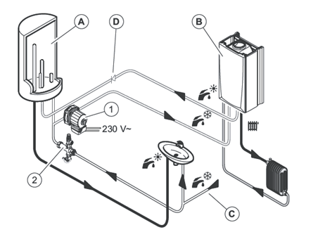

схема обвязки двухконтурный котел и бойлер

Напрасно потраченный материал. При переходе с меньшего на больший диаметр давление не увеличится. Напротив, переходными муфтами вы увеличиваете сопротивление потоку жидкости. То есть суммарный "эффект" от ноу-хау равен нулю. Конечно раз уж сделано так - переделывать не стоит. Но другие мастера пусть обратят внимание и так не делают. Это НЕПРАВИЛЬНО.
Ну и в общем... как-то слишком мудрено все сделано... Зачем? Можно ведь было проще сделать.
Закрепление труб для горячей воды и отопления металлическими хомутами - это ПРАВИЛЬНО!
Аргументируйте , почему не?
А это вообще по "букварю" на "5" с +.
Так сделано , для удобства (монтаж, демонтаж, ремонт)

Я же написал - это правильно сделано. А где неправильно - тоже указал. И не для обслуживания это делается, а для того, чтобы трубы не крутило. Правильно смонтированный полипропилен в обслуживании и ремонте не нуждается.

Насчет резьбовых соединений - чем их меньше, тем надежнее. Конкретно по этому соединению тоже не совсем логика просматривается. "Открутите" мысленно накидную гайку - что это даст? Как по мне оно там не нужно. Котел можно обслужить открутив соединение на вводе, и просто отведя с сторону трубу. Она это позволит.

Логика есть : Вот я собрал (спаял) всю обвязку, наметил где мне удобно поставить хомуты. Все снял, просверлил стены поставил хомуты. Опять все собрал. Это соединение, позволяет разделить слишком длинный участок труб.
Как проще?
У Вас замечательный (по функциям) двухконтурный, дымоходный котел с мощным встроенным циркуляционным насосом, рассчитанный на системы отопления вплоть до пятиэтажного дома, и режимом "теплый пол". Дополнительные насосы в системе, если с подачей холодной воды проблем нет - вообще не нужны. Водонагреватель тоже под большим вопросом. На крайний случай могли бы поставить теплоаккумулирующий бак для того, чтобы горячую воду "не ждать". Как то так.
Это сугубо личное мнение, основанное только на предоставленной Вами отрывочной информации. Ваше хозяйство - Вам и принимать решение, что для Вас лучше. Просто как по мне - абсолютно ни к чему городить суперсложную систему, чтобы потом ломать о нее мозг...
Тем более - насколько я понял Вас правильно, Андрей - все ЭТО городится в квартире?
Если да? То... Вы представляете себе, что такое 24 киловаттный котел на 2 радиатора и сколько то там метров теплых полов? Вы думаете его не будет хватать на ГВС? Он будет постоянно работать у Вас на минимуме, а вода в ГВС будет кипяток... Какой там ждать? Дай Бог, чтобы при таком мизерном отборе мощности его автоматика справлялась, и он аварийно не отключался от перегрева.
Я и поставил возле котла теплоаккумулируюший бак ,чтоб горячую воду "не ждать".
Да, это квартира. Я представляю , что такое котел 24кв. Увы , но котел уже изначально был установлен, поэтому и пришлось все это "городить".
Он Вам не нужен. У вас в любом случае будет компактный монтаж - вода не будет успевать остывать в трубах. Это все-равно, что Вы пытаетесь на "Запорожец" установить реактивный двигатель. Ну на крайний случай оденьте на трубы изоляцию, все равно эстетики в Вашей схеме немного, зато практическая польза будет. И на ХВС тоже оденьте изоляцию, чтобы трубы не потели. Хомуты в таком случае закрепляются поверх изоляции.
Я думаю было проще почитать к нему инструкцию. Без обид. Мне искренне жаль, что Вы фактически выбросили деньги на ветер.

Подскажите пожалуйста, в этом месте (на картинке обведено красным) нужен обратный клапан? А то, я что то сомневаюсь в его целесообразности.
Нет не нужен.

Да там описание скудное,смысл заключается в следуещем,с боку бойлера в верху сделали дырку для подключения подачи ГВС от котла,обратка через вход холодной воды бойлера,на эту ветку поставлен насос для загрузки,в нижней части бойлера ставится термостат который меряет температуру воды и запускает насос загрузки.
По Протерму должно выглядеть вот так.

1) Не много-ли чести полотенчику, ставить для него целый отдельный насос и ветку рециркуляции?
2) Почему в Вашей схеме подмес холодной воды производится в горячую после контура ГВС котла? Не слишком ли расточительно терять драгоценное сейчас тепло, от сжигания газа? Какой смысл тогда его (контур ГВС котла) вообще задействовать? Ставите бойлер на ГВС и живете счастливо...
3) Почему заполнение системы отопления, и его подпитка производятся через прямой трубопровод? По нормативам (смотрите РД 153-34.0-20.507-98), это следует делать через обратный трубопровод.
4) Чем эта схема по Вашему не состоятельна? Извините, стрелочки не нарисовал...

А по-моему, мы обсуждаем ЭСКИЗ схемы ГВС, ничего не имеющий общего с тепловыми расчетами, тем более инженерными. И уж никак эскиз с форума не может быть руководством к действию без этих самых инженерных тепловых расчетов, как получилось автора топика.
Уже при включении двух паралельных точек в квартире зимой когда вода холодная, 24-ка не справится с нагревом большого количества воды до комфортной температуры .Если необходимо приведу формулы и подтверждения этому
PS: У меня тоже стоит 24-ка, и тоже 5 лет. И, как ни странно, хватает, без формул. Парадокс...
