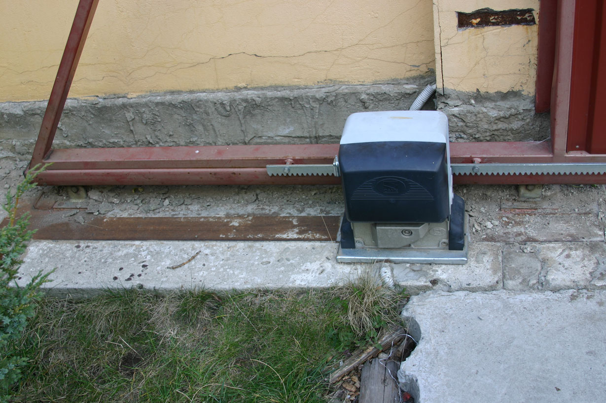

Ростислав Опубліковано: 2 жовтня 2014 Поділитись Опубліковано: 2 жовтня 2014 Доброго дня, есть проблемма с движением ворот : очень тяжело катятся последнюю треть (при закрытии). Из-за этого привод не мог иногда дотянуть. Пришлось перейтина ручное закрываение. Сейчас иногда и руками дотянуть до конца сложно (в самом конце усилие нарастает). Мощности привода должно хватать CAME BX-68 Покурив темы понимаю - надо менять каретки. Когда-то ставили отечественные((( Кто может помочь? автоматику ставили в 2011г. Сами ворота монтировали в 2008-м. расположение в подписи. ворота 4,5м п.с. также есть второй вопрос - не работают пульты (с кнопки включается). Отец перебирал каретки и отключал питание. Лучше практически не стало, а пульты работать перестали. Посилання на коментар Поділитися на інших сайтах More sharing options...

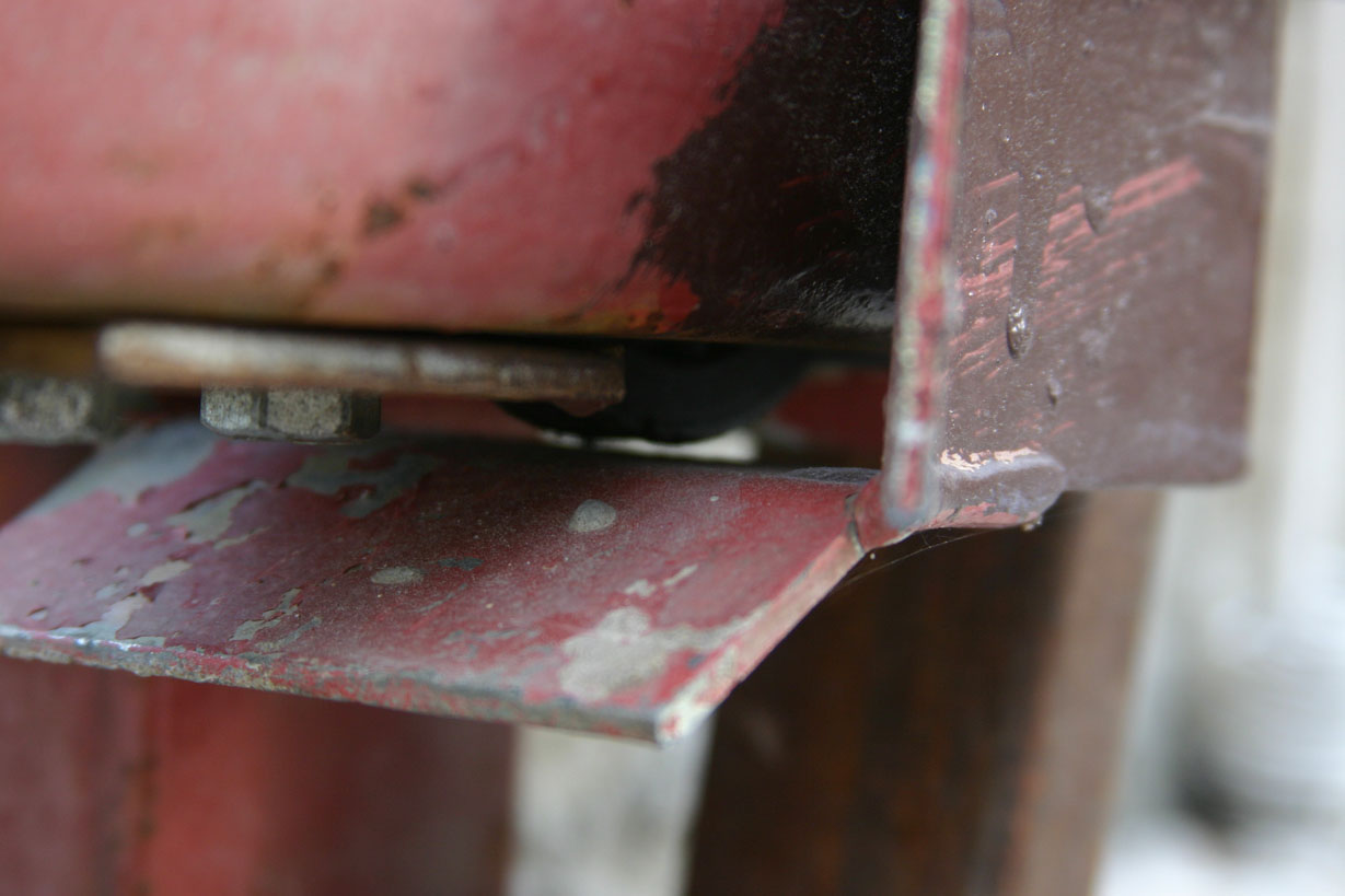

Ростислав Опубліковано: 6 жовтня 2014 Автор Поділитись Опубліковано: 6 жовтня 2014 нет это не коттеджный городок "петрушки". это садовый кооператив в яблочных садах. отфотал, надо только обработать снимки. да нет труба вроде ровная. Забавно, что она не касается упора в закрытом состоянии и когда катиш, такое ощущение, что на каждом обороте чего-то (кроме роликов то нет ничего) тяжелее. Привод на рейке не клинит на всем протяжении движения, проверял 1 Посилання на коментар Поділитися на інших сайтах More sharing options...

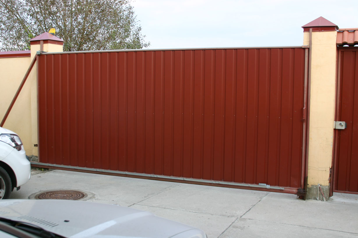

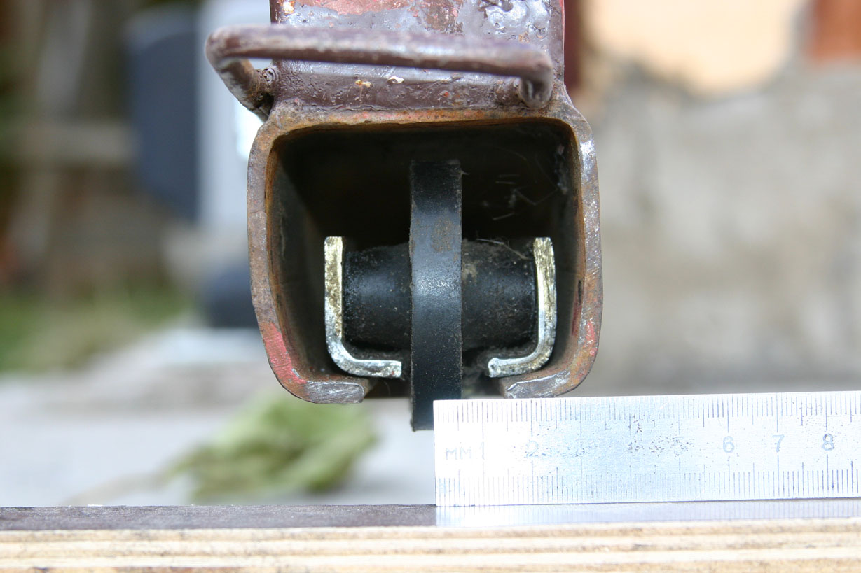

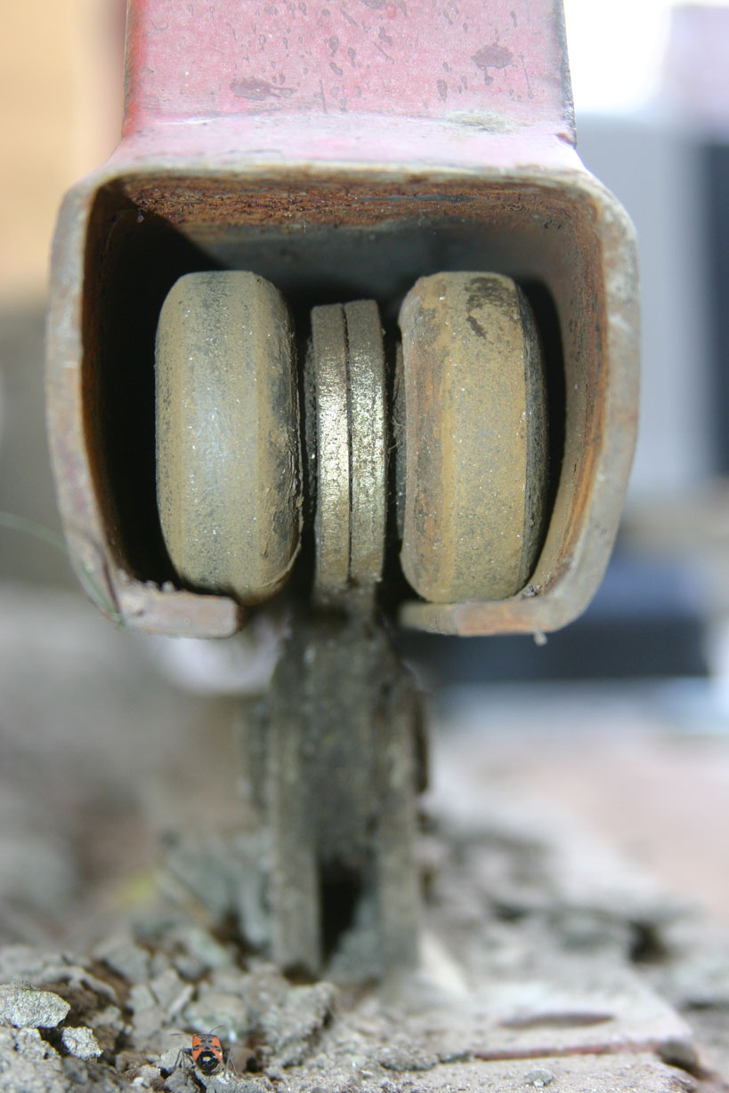

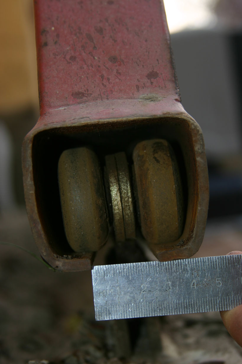

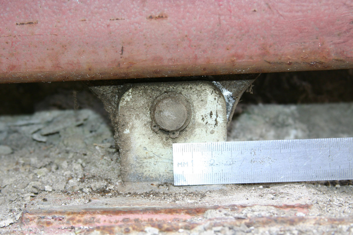

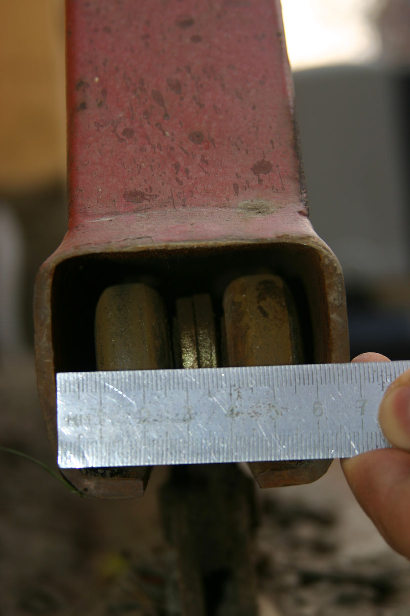

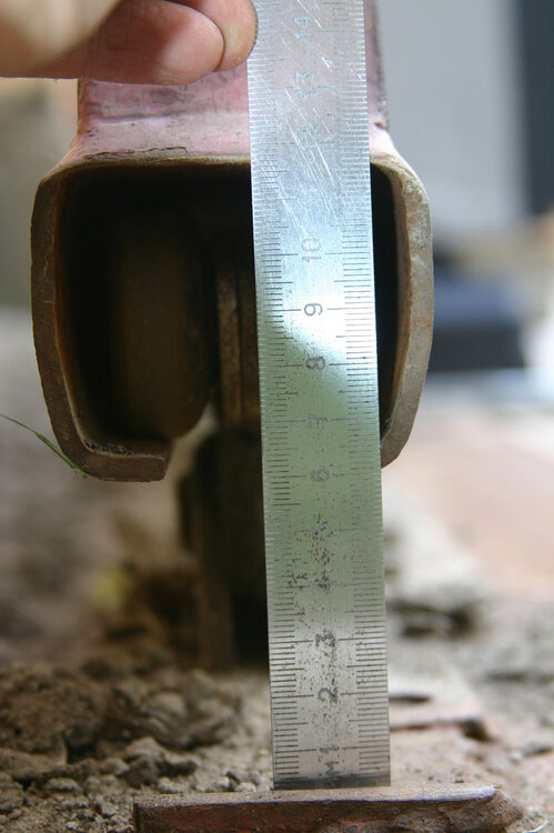

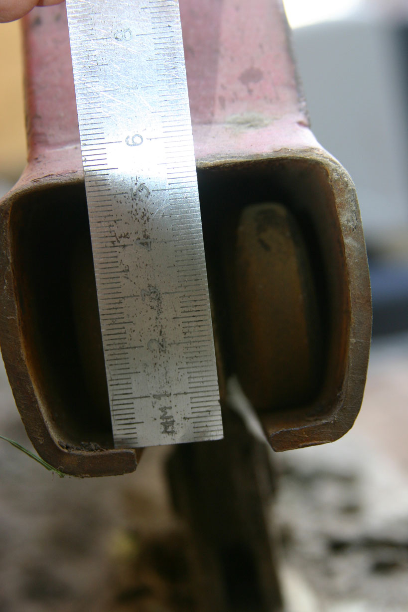

Ростислав Опубліковано: 6 жовтня 2014 Автор Поділитись Опубліковано: 6 жовтня 2014 Фотки ворот, трубы, тележек. Если что упустил дополню. Посилання на коментар Поділитися на інших сайтах More sharing options...
VOROTOK Опубліковано: 6 жовтня 2014 Поділитись Опубліковано: 6 жовтня 2014 Если что упустил дополню. Ролики вварены не по уровню и нет соосности кареток. При закрытии подклинивают. 1 Посилання на коментар Поділитися на інших сайтах More sharing options...
KeySims Опубліковано: 6 жовтня 2014 Поділитись Опубліковано: 6 жовтня 2014 Фотки ворот, трубы, тележек. Если что упустил дополню. А не пробовали натянуть шнур, чтобы проверить трубу? Каретка от роллгранда подойдет. 2 Посилання на коментар Поділитися на інших сайтах More sharing options...
Ростислав Опубліковано: 7 жовтня 2014 Автор Поділитись Опубліковано: 7 жовтня 2014 да, подклинивает при закрытии и вообще в последней трети. ок, проверю трубу в двух плоскостях шнуркой. Спасибо Добавлено через 1 минуту Ролики вварены не по уровню и нет соосности кареток. При закрытии подклинивают. это прям на галз можно определить? лет пять каталось без проблемм Посилання на коментар Поділитися на інших сайтах More sharing options...
VOROTOK Опубліковано: 7 жовтня 2014 Поділитись Опубліковано: 7 жовтня 2014 это прям на галз можно определить? лет пять каталось без проблемм Проблемы проявляются не сразу, а после выработки роликов. Ворота можно скатить с роликов и проверить их состояние? Посилання на коментар Поділитися на інших сайтах More sharing options...

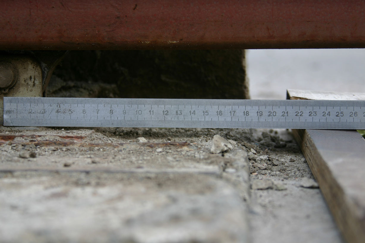

Ростислав Опубліковано: 7 жовтня 2014 Автор Поділитись Опубліковано: 7 жовтня 2014 Проблемы проявляются не сразу, а после выработки роликов. Ворота можно скатить с роликов и проверить их состояние? да, год назад (после начала проблемм) это и сделали. Все подшипники крутились, прям критичной выработки не было. забавно, что ворота по сути висят в закрытом состоянии, т.е. опорный ролик не опирается на упор. Есть этому причина? Посилання на коментар Поділитися на інших сайтах More sharing options...
VOROTOK Опубліковано: 7 жовтня 2014 Поділитись Опубліковано: 7 жовтня 2014 Есть этому причина? Причина может быть в фундаментах. Посилання на коментар Поділитися на інших сайтах More sharing options...

KeySims Опубліковано: 9 жовтня 2014 Поділитись Опубліковано: 9 жовтня 2014 вчера промерял трубу относительно шнурки в двух плоскостях - ровная, отклонение +/- 1мм, если взять поправку на метод оценки (на глаз есстественно), пускай +/- 2 мм. Резких перепадов также не обнаружил. Что остается : каретки? ну и собственно вопрос, кто возьмется? На фото видно, что ролик трет об трубу. Можем взяться с полной заменой всей фурнитуры (труба, ролики). Посилання на коментар Поділитися на інших сайтах More sharing options...

Ростислав Опубліковано: 17 жовтня 2014 Автор Поділитись Опубліковано: 17 жовтня 2014 Заменили ролики на новый ролгранд с метеллической обоймой (были с пластиковой, которая и деформировалась). Все работает исправно, забавно, что и шума больше не стало)) Спасибо всем! Посилання на коментар Поділитися на інших сайтах More sharing options...
