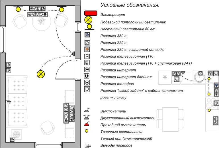

bunak Опубліковано: 30 квітня 2018 Поділитись Опубліковано: 30 квітня 2018 Подскажите программу для планирования розеток, выключателей, светильников, бытовой техники. Чтобы этот план показать инженеру проектировщику. Не от руки же все рисовать?! Посилання на коментар Поділитися на інших сайтах More sharing options...
Nickdecker Опубліковано: 30 квітня 2018 Поділитись Опубліковано: 30 квітня 2018 Подскажите программу для планирования розеток, выключателей, светильников, бытовой техники. Autocad, Visio.... Не от руки же все рисовать? Почему бы и не от руки? 1 Посилання на коментар Поділитися на інших сайтах More sharing options...
nata1 Опубліковано: 30 квітня 2018 Поділитись Опубліковано: 30 квітня 2018 Подскажите программу для планирования розеток, выключателей, светильников, бытовой техники. Мне нравится Microsoft Office Visio.:D 1 Посилання на коментар Поділитися на інших сайтах More sharing options...
Energon Опубліковано: 30 квітня 2018 Поділитись Опубліковано: 30 квітня 2018 Подскажите программу для планирования розеток, выключателей, светильников, бытовой техники. Чтобы этот план показать инженеру проектировщику. Не от руки же все рисовать?! Если Вы в программе все это сами нарисуете, зачем Вам тогда проектировщик??? 3 Посилання на коментар Поділитися на інших сайтах More sharing options...
bunak Опубліковано: 30 квітня 2018 Поділитись Опубліковано: 30 квітня 2018 Если Вы в программе все это сами нарисуете, зачем Вам тогда проектировщик??? Как я понял, я планирую размещение розеток бытовой техники и отопительных приборов, уличных приборов, насоса, уличных розеток, питание будущего сарая и прочее. А Проектировщик должен нарисовать схему, приложить к ней свой сертификат/лицензию, все это выполнить со следующими требованиями: - "Проектну документацію розробити відповідно до а) вимог ДБН В.2.5.-23:2010 з урахуванням виду житла та рівня електрифікації б) передпроектних рішень ПрАТ Київобленерго щодо визначення точки приєднання" - "передбачити встановлення ввідно-розподільчого пристрою 0.4 кВ". - "від вихідних клем розрахункового обліку, встановленого в шафі обліку, спорудити ввід 0.4 кВ до ВРП-0,4 кВ об'єкту" - прописали еще пару пунктов для "вимоги до ізоляції", и для "вимоги до безпеки електропостачання" отдельную тему поднял тута и весь этот пакет я должен сдать в РЕС. Такие нынче правила Добавлено через 4 минуты Подскажите программу для планирования розеток, выключателей, светильников, бытовой техники. Чтобы этот план показать инженеру проектировщику. Нашел cad5d Посилання на коментар Поділитися на інших сайтах More sharing options...
Петр 380 Опубліковано: 1 травня 2018 Поділитись Опубліковано: 1 травня 2018 Как я понял, я планирую размещение розеток бытовой техники и отопительных приборов, уличных приборов, насоса, уличных розеток, питание будущего сарая и прочее. А Проектировщик должен нарисовать схему, приложить к ней свой сертификат/лицензию, все это выполнить со следующими требованиями... Половина перечисленной работы дизайнера и проектировщика. Вам за это заплатят? Если нет - от руки на листочке или на дизайн проекте. Посилання на коментар Поділитися на інших сайтах More sharing options...

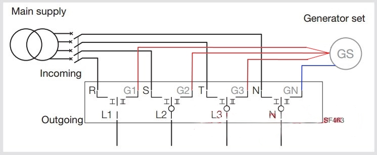

kkluchikk Опубліковано: 15 листопада 2018 Поділитись Опубліковано: 15 листопада 2018 (змінено) Всем привет. В дом введено 3 фазы, в коробке со счетчиком установлен трехфазный автомат на 32А, дальше в щитке такой же автомат и ноль на общую шину. Вопрос: нужен ли этот второй автомат или могу заменить его на перекидной рубильник, как на фото, который будет отключать все 3 фазы и ноль и перекидывать на однофазный генератор? shop220.com.ua/products/perekliuchatel-i-0-ii-trekhpozitsionnyi-4-kh-poliusnyi-40-a-sft440-hager?tab=tabDescription Второй вопрос: если трехфазная сеть резервируется однофазным генератором, при этом при работе от генератора три фазы объединены. Из трехфазных потребителей - электрокотел Bosch Heat 3500 и электроплита. Перед переходом на генератор питание котла отключается автоматом вручную. Если котел и плиту не отключить от сети, им не поплохеет от подачи одной фазы на все три клеммы? Понятно, что котел работать не будет, но это и не нужно, главное - не убить котел, плита работать вроде как должна. Змінено 15 листопада 2018 користувачем kkluchikk Посилання на коментар Поділитися на інших сайтах More sharing options...
