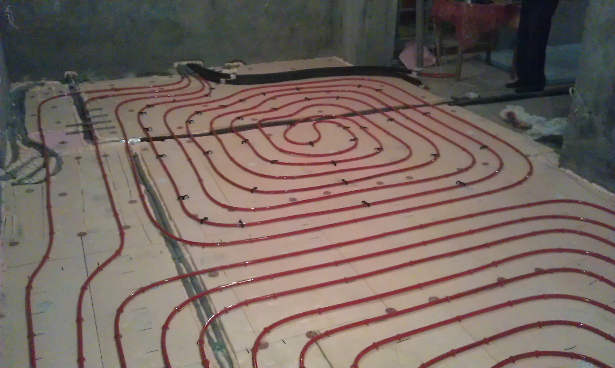

Мойстрой Опубліковано: 6 жовтня 2014 Поділитись Опубліковано: 6 жовтня 2014 (змінено) У меня Мастер утверждает, что трубы тёплого пола можно проложить под мебелью (шкафы, кровати). но только немного реже делать ветки. т.е. расстояние между трубами ТП увеличить в 2 раза (по 40-50 см.). это нормально для ТП ? и ещё труба для ТП только металлопластик - италия. 10 лет работает этой трубой и всё ОК. но дорогоже ! или можно брать любую другую не металлопластик и будет нормально ? Спасибо . Змінено 6 жовтня 2014 користувачем Мойстрой забыл добавить. Посилання на коментар Поділитися на інших сайтах More sharing options...
fenics1 Опубліковано: 6 жовтня 2014 Поділитись Опубліковано: 6 жовтня 2014 это нормально для ТП ? У Вас под шкафное пространство требует обогрева??? Я думаю что нет... и ещё труба для ТП только металлопластик - италия. 10 лет работает этой трубой и всё ОК. но дорогоже ! "Дороже" понятие относительное. Китайский металопластик в леруа -3,40 грн/мп. Нормальная труба( 16/17х2,0) порядка от 10-13 грн . Может быть и РЕХ и PERT, но обязательо( !!!) с антикислородным барьером ( EVON). 1 Посилання на коментар Поділитися на інших сайтах More sharing options...
otoplenie.es Опубліковано: 6 жовтня 2014 Поділитись Опубліковано: 6 жовтня 2014 это нормально для ТП ? нормально Трубы под мебелью можно не укладывать: - если теплый пол для комфортного подогрева зон для ходьбы, - если Вы уверены что мебель всегда будет стоять на своих местах. Если помещение отапливается только теплым полом и к тому же мебель на ножках, я бы делал теплый пол по всей площади (необходим расчет). Если под полом грунт или наружный воздух - Мастер прав. Также считаю, что вдоль наружных стен несколько труб лишними не будут. Посилання на коментар Поділитися на інших сайтах More sharing options...
Ekofaza Опубліковано: 6 жовтня 2014 Поділитись Опубліковано: 6 жовтня 2014 Надо под мебелью, а то в ней сырость может быть. Тем более, что это не электроподогрев, где проводам закрытость вредна. Посилання на коментар Поділитися на інших сайтах More sharing options...
bgt Опубліковано: 6 жовтня 2014 Поділитись Опубліковано: 6 жовтня 2014 всегда делаю так, как Ваш мастер говорит, ибо ооочень часто видел, как появляется грибок за шкафами без обогрева. Посему не экономне эти 20 м трубы, а сделайте один раз и нормально. По трубе .... разница в цене трубы очень влияет на ее качество (или наоборот). Если есть желание через год, другой сбивать стяжки и переделывать ТП, то хоть по 2 грн/м можете брать и делать монтаж. Я бы не рисковал, ибо это не лампочку поменять и немного другие обьемы и трудозатраты ... Хотя у богатых свои причуды . . . 1 Посилання на коментар Поділитися на інших сайтах More sharing options...

bgt Опубліковано: 10 жовтня 2014 Поділитись Опубліковано: 10 жовтня 2014 Да хорошо бы. Но вот у нас, мебель на кухне будет стоять вдоль наружной стены.По другому никак. Так как же все же лучше сделать? Я себе укладывал под мебель но с другим шагом . . . Посилання на коментар Поділитися на інших сайтах More sharing options...

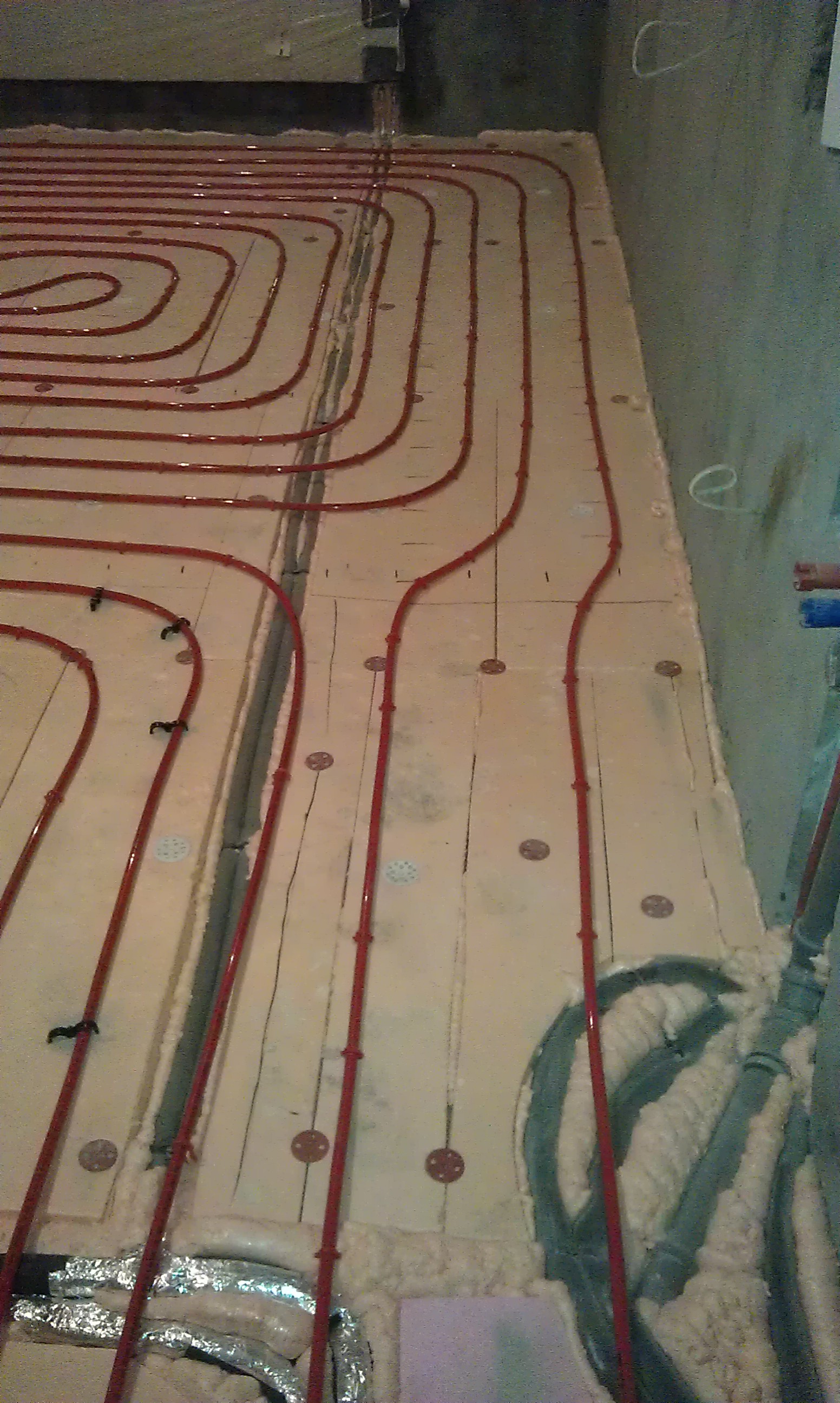

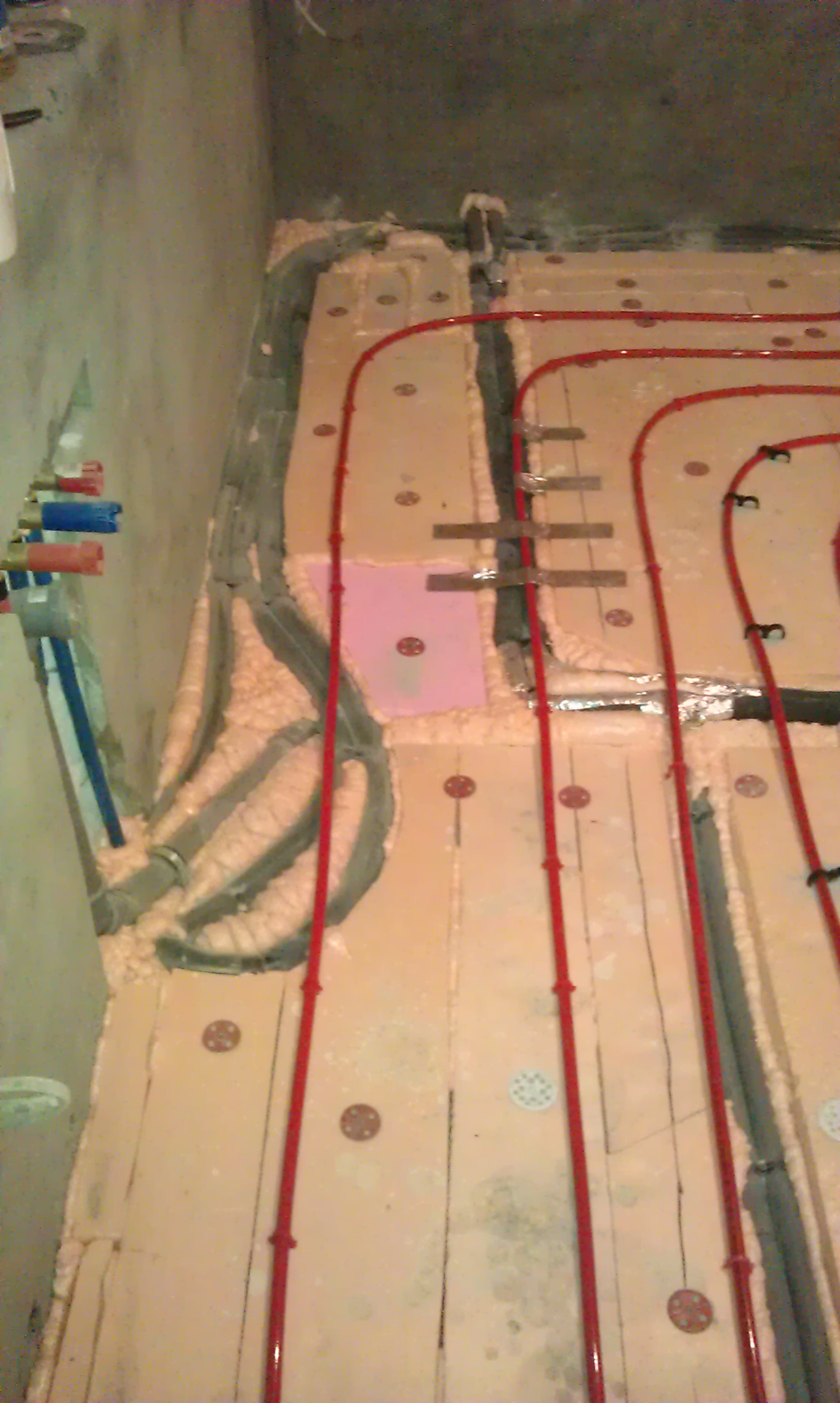

ssspit Опубліковано: 16 жовтня 2014 Поділитись Опубліковано: 16 жовтня 2014 Я себе укладывал под мебель но с другим шагом . . . Я свои полы закончил, но все равно мучает вопрос, зачем лишняя работа, пенопласт к полу прибивать (у вас на фото) он и так под бетоном никуда не денется. Посилання на коментар Поділитися на інших сайтах More sharing options...
bgt Опубліковано: 16 жовтня 2014 Поділитись Опубліковано: 16 жовтня 2014 Я свои полы закончил, но все равно мучает вопрос, зачем лишняя работа, пенопласт к полу прибивать (у вас на фото) он и так под бетоном никуда не денется. пенопласт не денется, но трубу легче так крепить к пенопласту. 1 Посилання на коментар Поділитися на інших сайтах More sharing options...
