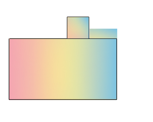

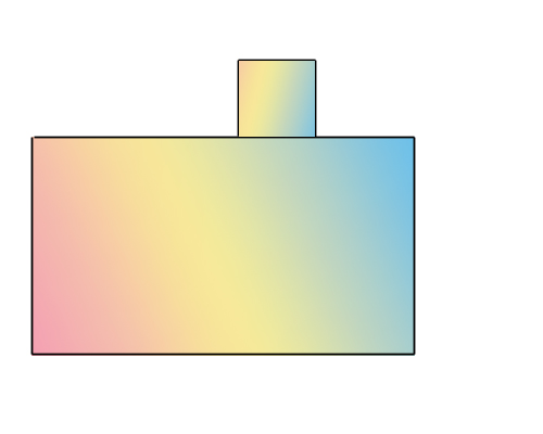

правильной установкой окон и утеплением откосов, а не тем, что на картинке)))
Думаю, должно получиться приблизительно так.
и не важно слева фасад или с права!...
Следуя этой картинке и в самом деле не важно где фасад.
Ибо зимой (да и в любое другое время), чудесным образом, температура снаружи стены и внутри находится в одинаковых температурных режимах - в тепле. А рама при том находится в холоде, вся насквозь промерзшая :lol:
Поведайте нам, когда существуют такие условия в реальной жизни?
В земных условиях я такого не припомню. Ну разве что, на какой-то планете Икс, существует состояние атмосферы, когда нижний слой (до уровня подоконника) атмосферных газов (?) нагрет до температуры... допустим 30 градусов, а верхний слой (выше подоконника, в котором и находится рама) пребывает при температуре -30 :D:o
Тогда конечно! Если вы знаете такую планету, то почему вы еще тут? Летите туда и впаривайте инопланетянам - им это точно нужно. А у нас физика несколько иная. ;)

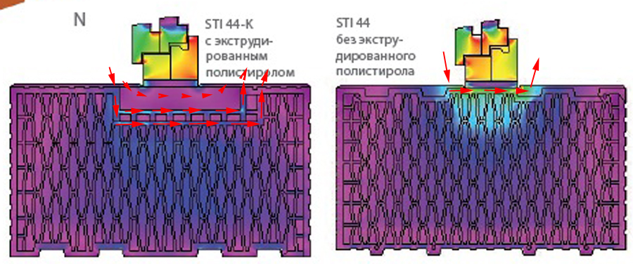

Вот иэотермические представления ваших (рекламно-буклетных) разрезов. Только приближенные к реалиям. Не пудрите людям мозг! Найдите два отличия.
Я думаю логика там другая . Блок он неоднородный , внешняя стенка - фактически 100% проводник тепла , почти как на улице . чтооб несколько нивелировать придумали вот такую схему . Но утепление откосов должно все решать .
Да я бы наверное никак и не отреагировал на то сообщение. Уже привык к рекламным постам этого форумчанина, и к месту, и не к месту (чаще - второе) :) Максимум написал бы, что пользы от этих блоков и этого утепления - "0 целых 5 десятых".
Но там еще и листик из буклетика вставили. А на нем "эпюры". Такого издевательства над мозгом рядового обывателя я уже стерпеть не смог :D
Ну и, вне зависимости от логики (опуская "веселые тепловые картинки"), холод (тепло) пойдет не на-прямую по внешней поверхности блока (условно 15 см) а с небольшим "изгибом" под тонкой полосочкой экструдера (условно 20 см). Теплоносителя за отопительный сезон это сэкономит аж на 10 грн в доме на 600 квадратов. А вот капиталовложений для этого... Таки гораздо эффективней, правильней и логичней утеплить откосы. Тем более, что откосы все равно в такой кладке никогда голыми не остаются. :)
Вы же видите, что на его картинках, в проеме без экструдера, чудным образом появляется аномальный теплопроводящий слой именно под рамой. При чем, довольно объемный, и не по всей поверхности блока. А как только постелили полосочку утеплителя между рамой и блоком, тот слой удивительным образом исчезает. ))
Ну и, вне зависимости от логики (опуская "веселые тепловые картинки"), холод (тепло) пойдет не на-прямую по внешней поверхности блока (условно 15 см) а с небольшим "изгибом" под тонкой полосочкой экструдера (условно 20 см). Теплоносителя за отопительный сезон это сэкономит аж на 10 грн в отопительный сезон в доме на 600 квадратов. А вот капиталовложений для этого... Таки гораздо эффективней, правильней и логичней утеплить откосы. Тем более, что откосы все равно в такой кладке никогда голыми не остаются. :)

......Поясняю для особо умных (спецов),что на рисунке показано,где без экструдированого полистирола,соприкасание рами окна с поверхностью блока существует мостик холода(соприкасание-стиковка),а при существующей полистирольной прокладки,мостика холода нет!...Не я это нарисовал "умники",это испытание Австрийской компании строительных материалов,для пассивных домов с минимальным потреблением тепла. Если Вы умнее то докажите там! ...а не пудрите людя мозги здесь, что Ваша плита бетоная или полнотел.кирпич теплее...
Для Вас особо умного, я тоже напишу - ЭТО ВСЕ ФИГНЯ, если окно будет негерметично установлено на одну пену и не будет наружного откоса!!!!

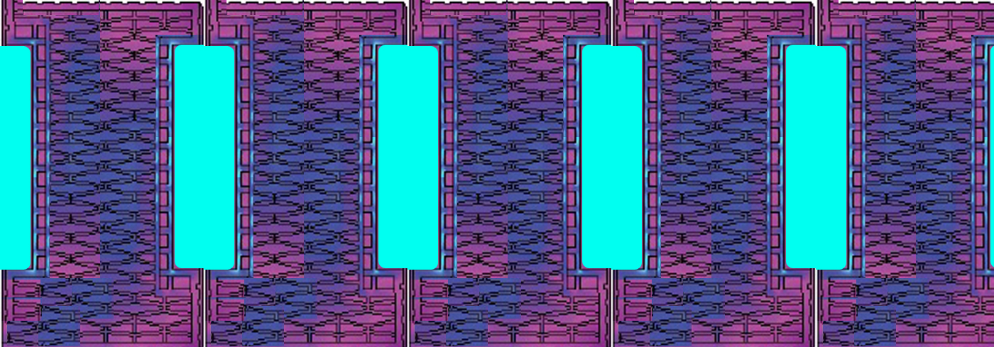

А пока оппонент размышляет(?) над тем, что такое мостик холода, и с чем его едят, привожу картинку, которую он любезно и предоставил. Ибо ответы в духе "посмотрите, вот австрияки нарисовали" мне примерно известны, и не очень акутальны.
Но на этой картинке я изобразил еще и реальные пути теплопотерь (не берем во внимание изотермы, которые оказывается и не изотермы совсем, просто глина голубая попалась в структуре блока) :D
И что мы видим?
В рядовом блоке, пути основных теплопотерь короче примерно в 2 раза (по сплошному и массивному телу керамической стенки блока) - с этим спору нет.
Но, если обратить внимание на структуру "хитрого" блока, которую также любезно предоставил производитель, видно, что там уже не одна массивная стенка через которую идет тепло, а целых две, примерно одинакового сечения со стенкой рядового блока.
Что это значит?
Это значит, что при вдвое большем пути теплопотерь в "хитром" блоке, также вдвое больше и сечение этого теплопроводника. Результирующие теплопотери через внешние стенки блоков, в первом приближении, вообще будут равны.
Ну и наивно полагать, что ЭППС является абсолютным теплоизолятором. Через него тоже идут теплопотери, но с интенсивностью в 3 раза меньше, чем через керамику, если верить производителю (обозначено короткими стрелочками). А сечение этого куска ЭППС в несколько раз превосходит сечение стенок блока. Опять же, приходим к тому, что если блок имеет тепловые характеристики всего-лишь в три раза хуже, чем ЭППС, то нет смысла заменять стенку блока, сечением условно = 1см, на кусок ЭППС, сечением условно = 3см. Ибо, согласно законам теплофизики, такая замена абсолютно равноценна. Теплопотери остаются такими же, но денег мы за это платим гораздо больше.
И нафига эти танцы с бубном за деньги потребителя? Ну даже если бы путь теплопотерь был в 2 раза больше при аналогичном сечении пеплопроводника, то экономический эффект этого мероприятия, владелец дома вряд-ли сможет оценить. Ибо, выпил бы за отопительный сезон всего-лишь на одну бутылку пива меньше, чтобы заплатить за дополнительное отопление :lol:

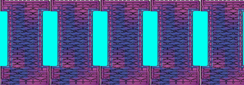

И что мы видим?
Что это значит?
И нафига эти танцы с бубном за деньги потребителя? Ну даже если бы путь теплопотерь был в 2 раза больше при аналогичном сечении пеплопроводника, то экономический эффект этого мероприятия, владелец дома вряд-ли смог оценить. Ибо выпил бы за отопительный сезон всего-лишь на одну бутылку пива меньше, чтобы заплатить за дополнительное отопление :lol:

Я там подумал и еще до-разжевал по поводу ЭППС :)
Предполагаю, что в скором будущем, с такими темпами развития заботы производителя о теплосбережении выкачке денег из карманов потребителя, мы увидим следующую новинку.
Рядовая кладка блоков с минимизацией мостиков холода :D
Это горизонтальный разрез стены. Тоже самое предполагается использовать и в горизонтальных швах кладки (вертикальный разрез). :D
