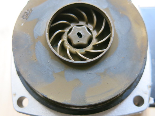

Слободарий Опубликовано 17 октября, 2014 Автор Поделиться Опубликовано 17 октября, 2014 Стакан вынимается. Колесо на месте. Нужно колеса поменять с другим насосом. Саму крыльчатку. Ссылка на комментарий Поделиться на другие сайты Больше кнопок...
SON Опубликовано 17 октября, 2014 Поделиться Опубликовано 17 октября, 2014 А. понял, крутится не в ту сторону. Вероятность снятия равна нулю, пару раз пробовал, нихрена не вышло. Ссылка на комментарий Поделиться на другие сайты Больше кнопок...
N_NIK Опубликовано 17 октября, 2014 Поделиться Опубликовано 17 октября, 2014 Стакан вынимается. Колесо на месте. Нужно колеса поменять с другим насосом. Саму крыльчатку. Болт ( винт) крепящий крыльчатку к оси посажен на специальный герметик, обычно синего цвета. Нужна ударная ( импульсная ) отвертка или импульсный шуроповерт. Без нее можно поигратся нагревать-охлаждать (морозилка) но не переборщить - что бы не покоробило крыльчатку... 1 Ссылка на комментарий Поделиться на другие сайты Больше кнопок...
Слободарий Опубликовано 17 октября, 2014 Автор Поделиться Опубликовано 17 октября, 2014 А где этот болт или винт? На фото деталь с прорезью в середине. Она тонкостенная. На винт не похожа. Это скорее шестигранный колпачок с прорезью. Ссылка на комментарий Поделиться на другие сайты Больше кнопок...
SON Опубликовано 17 октября, 2014 Поделиться Опубликовано 17 октября, 2014 Нэма там болтов. Посажена видать на какой-то клей или очень прецезионно. Ссылка на комментарий Поделиться на другие сайты Больше кнопок...

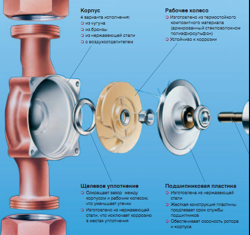

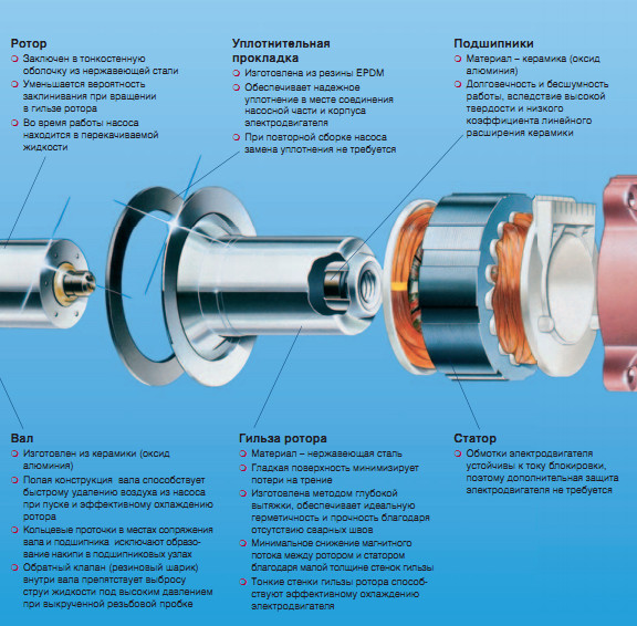

N_NIK Опубликовано 17 октября, 2014 Поделиться Опубликовано 17 октября, 2014 А где этот болт или винт? На фото деталь с прорезью в середине. Она тонкостенная. На винт не похожа. Это скорее шестигранный колпачок с прорезью. Печалька. Старею...Прилагаю картинки из каталога. Каталог с Грюндфосс ком. серия UPD/ Судя по картинкам - (если не пропало желание разбирать не слишком оно разборное изначально....) Увы только греть и сдергивать съемником. Деталька предназначена для проворота вала целиком. Насажена с крыльчаткой на вал из алюмокерамики. Вал весьма хрупок...Можно при нагреве попробывать деликатно провернуть, но лучше греть и сдергивать. Съемник имхо нужно делать и з заводить за прорези крыльчатки для максимального перераспределения усилия... UPD... или шесть клинышков в распор между крыльчаткой и подшипниковой пластиной.... 1 Ссылка на комментарий Поделиться на другие сайты Больше кнопок...
