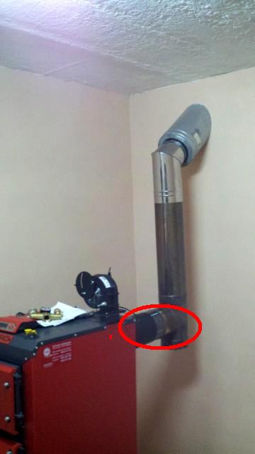

Вот фото трубы (старое фото ещё без обвязки):
Горизонтальная часть дымохода - это фабричная часть, идущая вместе с котлом, там установлен шибер. Смонтировано все как по паспорту.
То что в красном кружке не есть хорошо. Когда турбина работает этот кусок продавливает без проблем, при выкл. тяги дымохода не хватает, и горючие газы скапливаются в камере сгорания. Плюс качество/сорт топлива и конструкция котла. К стати на этот котел требования к дымоходу - тяга 28 Па, обычно для ТТ-котлов 12-18 Па.

У Вас случайно тягу в дымоходе при отключении турбины не опрокидывает?
Про тягу не то - тяга в этой трубе отличная. Да и дело не в тяге, если котел с принудиловкой. Какая бы тяга не была - больше чем вентилятор не запустит воздуха в котел - больше и не выйдет, даже если тяга 100 Па будет.

Оголовок (окончание) дымохода покажете ? :)
Обычный фабричный колпак:
