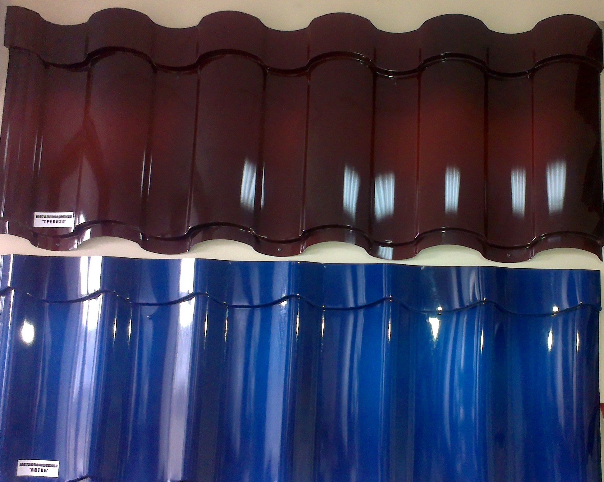

Всем добрый день. Интересует МЧ в городе Запорожье, где лучше всего заказать и какую? И есть ли действительно разница в матовой и глянцевой? Очень хочется синий цвет...
такой синий цвет вам нравится?
