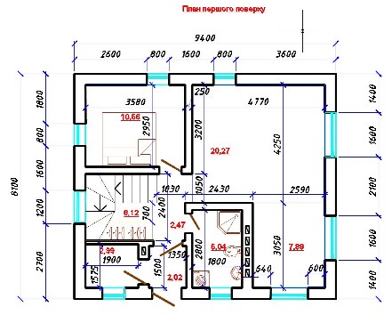

Он был адаптирован архитектором и сейчас такой:
В следующих постах расскажу о фундаменте (уже залита подземная часть) и покажу фото.

А куда предполагается ставить обувь и вешать верхнюю одежду при входе?
Или в закутке под лестницей? :)
С почином! :)
Вешалка типа "кактус" рулит:D)
Автору темы: домик выглядит очень аккуратным, сколько метраж получается общий, ну и план второго этажа интересно глянуть!?
Справа от входа будут просто крючки для верхней одежды и вертикальный узенький шкафчик для обуви (обувь в нем вертикально хранится).
Слева от входа - топочная, она же постирочная.
Там, где лестница, будет шкаф-купе для всего-всего.
Второй этаж по планировке - точно такой же, как и первый.
Гардеробная будет в закутке спальни на втором этаже (над кухней).
Жена хочет большую гардеробную, думаю 8 метров кв. хватит )))
Над топочной в мансарде маленькое помещение рядом с санузлом с мансардным окошком, которое будет использоваться как кабинетик жены (занимается хенд-мейдом), а мой кабинет - пока на первом этаже).
Впоследствии планирую сделать офис-кабинет в гостевом домике 20 м.кв., который построим позже, рядом с домом.
Общая площадь домика получится около 112 м.кв.
Мы изначально прикинули, сколько и каких квадратных метров необходимо для комфортной жизни.
Строить "конюшню" в 200-300 м.кв. в которой используется в лучшем случае треть, не хотелось.
Фактически нам необходимы: кухня-столовая-гостиная (студио), спальня, детская и гостевая комната, которая может использоваться как кабинет, гардеробная, два санузла, техпомещение, места для хранения (шкафы-купе под лестницей и над ней на 2 этаже). В качестве бонуса - маленький кабинетик (кладовая) в мансарде.
Исходя из таких практических соображений выбрали такой проект.

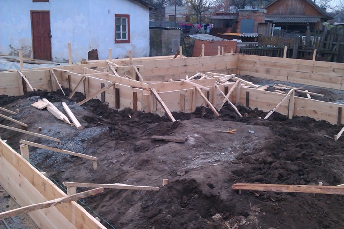

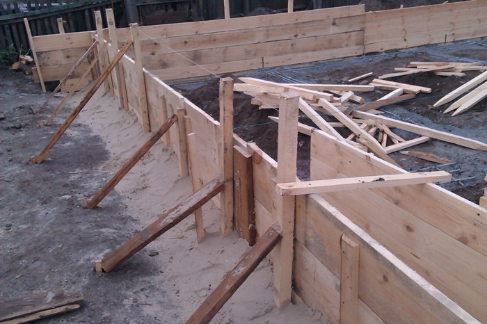

Продолжу о стройке.
Экскаватор Вольво, который очень шустренько и без создания на участке лишних канав и грязи развалил старый дом, затем за полтора дня выкопал траншеи на ленточный фундамент.
Траншеи размечали с тестем самостоятельно (стройка бюджетная, по возможности будем все делать своими руками), разница в диагоналях при длине 12 м была всего 2 мм. ))))
Так как строиться будем из 375 Аэрока (с пазами который), фундамент было решено делать шириной 500 мм. с расширением внизу до 600 мм. (пятка).
Глубина траншеи в самом нижнем углу (по пятну застройки есть перепад высот до 350 мм) - 1100 мм.
Так как поджимает погода, на выходных были найдены опытные мужики c пионэрами, которым была поставлена задача:
- привести траншеи в порядок после экскаватора;
- отсыпать песком и щебнем;
- протрамбовать (проливку взял на себя дождь) )));
- связать арматуру в каркас;
- принять с миксеров бетон, который в траншею до "нуля";
- сколотить опалубку;
- принять с миксеров бетон и выровнять до необходимого уровня.

В соседней теме обсуждал с форумчанами конструкцию арматурного каркаса на фундамент. Архитектор запланировал внизу фундамента армированную "пятку".
Разрез ее был бы таким: 4 прута 14 арматуры снизу, 4 прута 10 арматуры сверху, связанные хомутом из шестой катанки размером 400*300.
Ребята, которые вязали каркас, говорили, что лучше сделать армокаркас в верхней части. Пришли к консенсусу - были сделаны два связанных каркаса 300*300, с усилением внизу и вверху, но я все же перестраховался и заменил 10-ку 12-кой и добавил еще везде по паре прутов 10.
Строители, (а также водители миксеров ) ))) как мне признались, никогда не видели такого большого количества арматуры для фундамента дома в полтора этажа. Недалеко от дома - железная дорога, хочется, чтобы дом был крепкий и никакие отдаленные вибрации ему были не страшны.
Так как я решил делать фундамент на всю глубину под все стены и перестенки, общий объем бетона до "нуля" получился 27 кубов (приехал один 9 кубовый миксер и три 6-ти кубовых).
Общая стоимость материалов и работ по фундаменту - 3500 у.е.
Не могли бы Вы эту фразу расшифровать?
