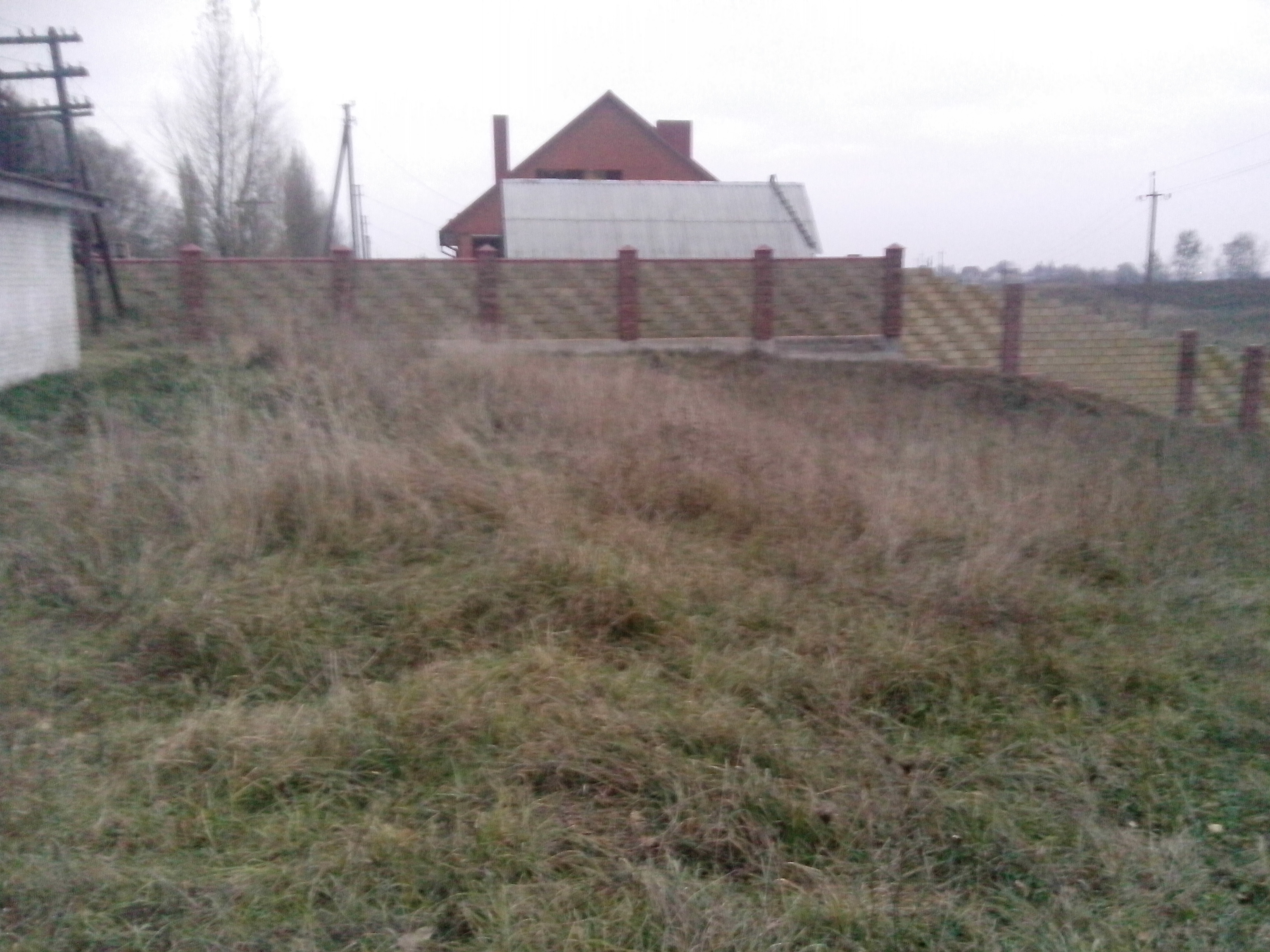

Ви б купили таку ділянку?
wowan29

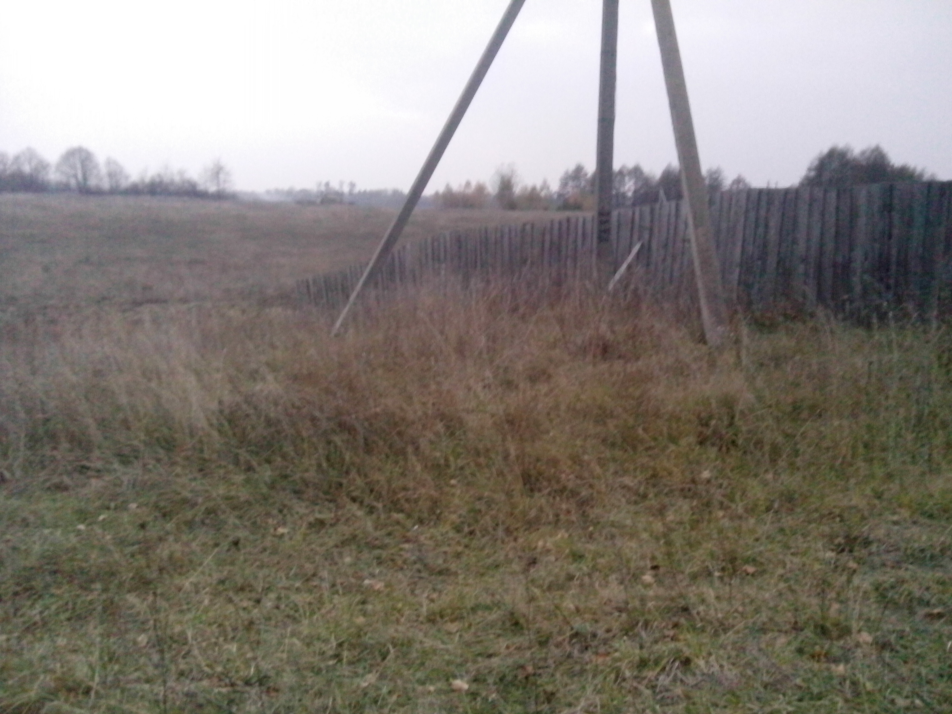

Є плюси і мінуси.Розміри 40 на 40,йде біля дороги,але не швидкісної,їздять там не більше 60км год.Ділянка похила,від початку до довжини 18м перепад 1.5м далі схил крутіший.
З лівої сторони перед ділянкою десь через 3м телефонний стовп далі маршрутна зупинка з цегли.З лівої сторони на ділянці 8м вглиб і 6м від лівого краю стовп високовольтний тупіковий.Взнавав у електриків - лінія в черзі на списання,потрохи списують і розбирають,говорять що за слідуючий рік знімуть.
От і мінуси - схил,зупинка,високовольтний стовп.
Плюси:доїзд асфальт,через дорогу газ,до межі міста 2км(кінцева сільська зупинка),до центру міста 7км
,зручний доїзд в будьяку точку міста.
Ціна 6000уе,за 16 сот при тому що найдешевше знаходив в цьому районі по 900 уе сота,
Зліва вже побудований сусід,навіть 2 метровим парканом з рваного камня відгородивсь,з права будується можна разом паркан поставити,мень за свій рахунок тре буде тільки від дороги робити.В кінці за ділянкою болітце - можна ставок викопати,зліва сусід вже викопав,і землю не треба було вивозити,скинули на ділянку
За ділянкою 500м через поле річка - чудове місце для відпочинку

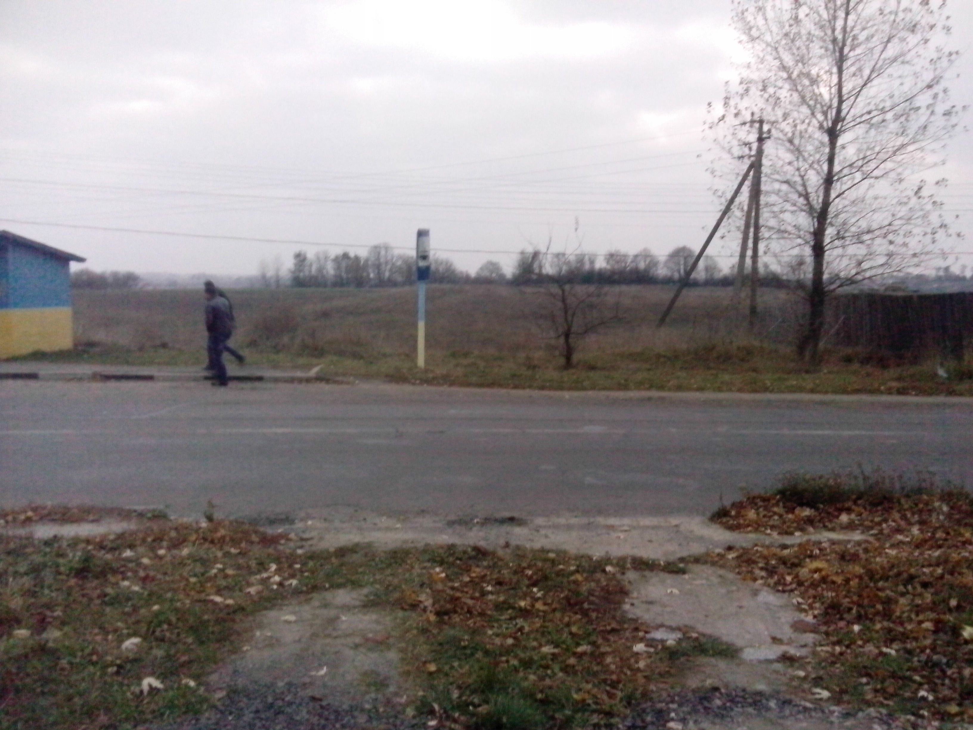

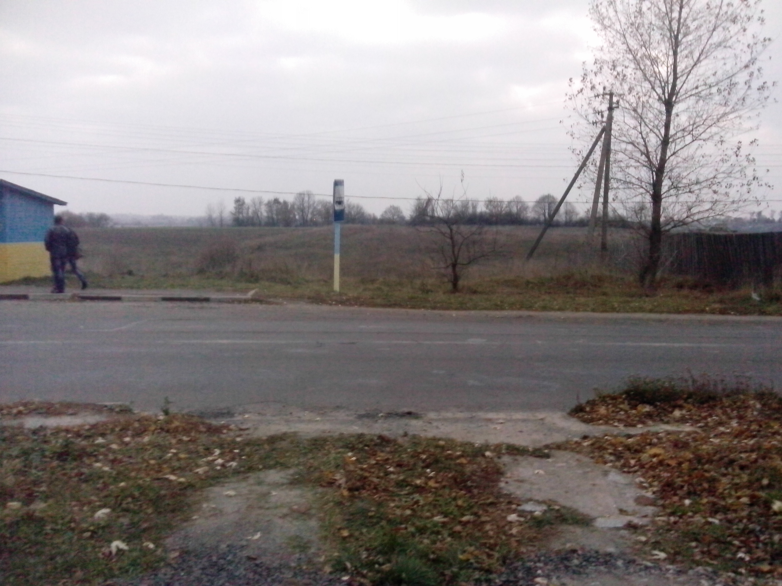

А малолетки в останоке не бухают всю ночь? А то купите и будете думать как избавиться от этой остановки.
Покищо такого нема,це окраїна села,любителі побухать сидять в центрі або під магазином неподалік
Та і планую глухий камяний паркан
Схил - це не завжди мінус.
А ось високовольтний стовп - так. Можливо візьміть у електриків якийсь папірець, що буде доводити, що вони його точно спишуть.
І ціна дивна, якщо всюди по 900, а Вам пропонують по 375....

Так же на акт нужно глянуть. Если на акте есть ЛЕП, то ограничения по застройте могут колебаться от 3-х до 50 метров по линии в зависимости от ее типа.
А от облэнерго ой как тяжко взять разрешение на внесение изменения в "землі обмеженого користування"...

На акті ніяких стовбів нема.Болото це стариця річки,там зараз води нема,в дощову пору є. Фотки ділянки виложу ввечері,також знімок з гугл мапс

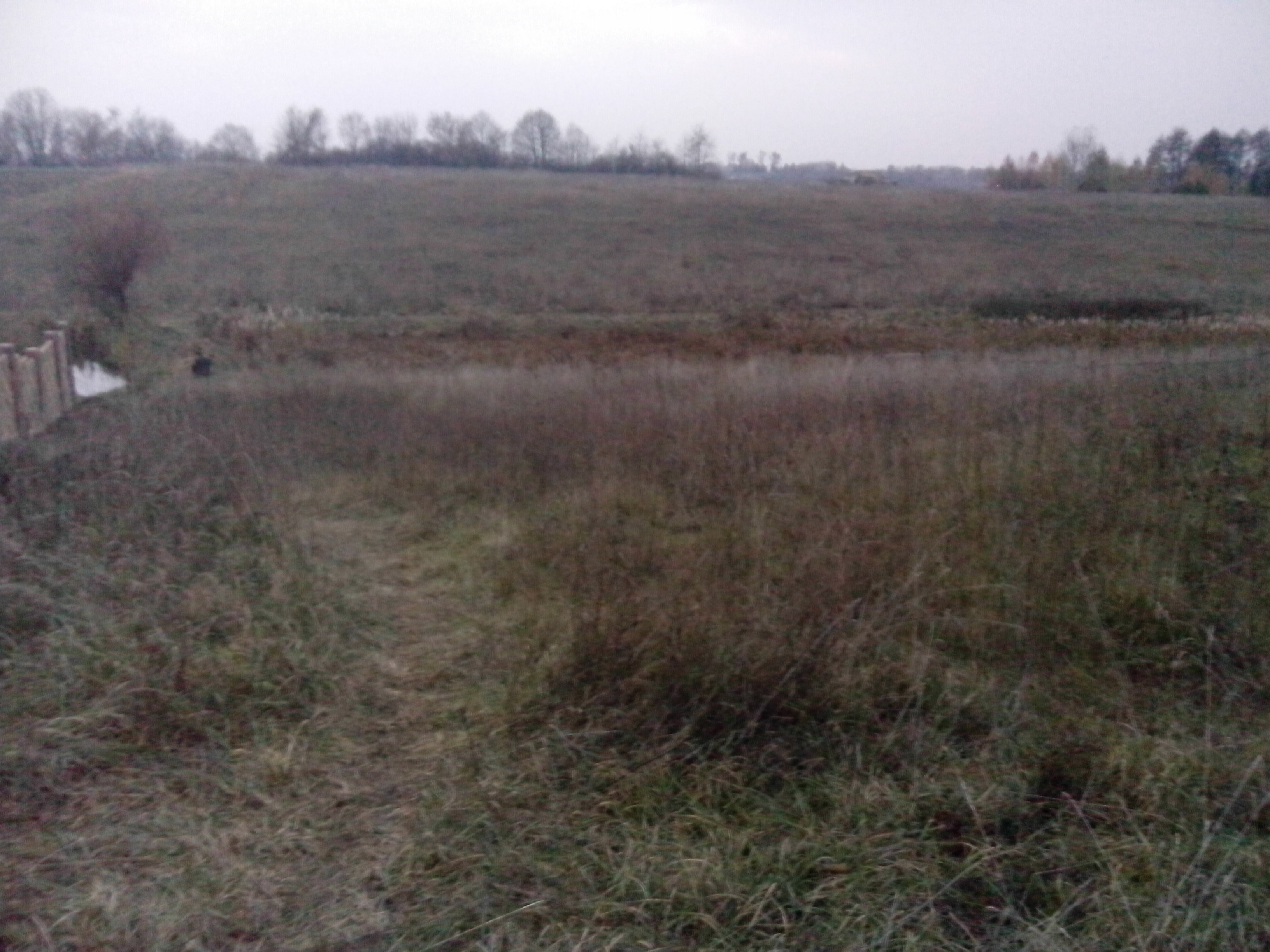

А я бы подетальней на этих пунктах остановился. Болотце и речка может означать очень близкие грунтовые воды, и вода весной может стоять по колено на участке (на нашем массиве похожая ситуация на участках возле "болотца"). Сейчас УГВ достаточно низко, но не узнав УГВ на Вашем участке весной (да хотя бы выкопав яму на метр глубиной) я бы не торопился.

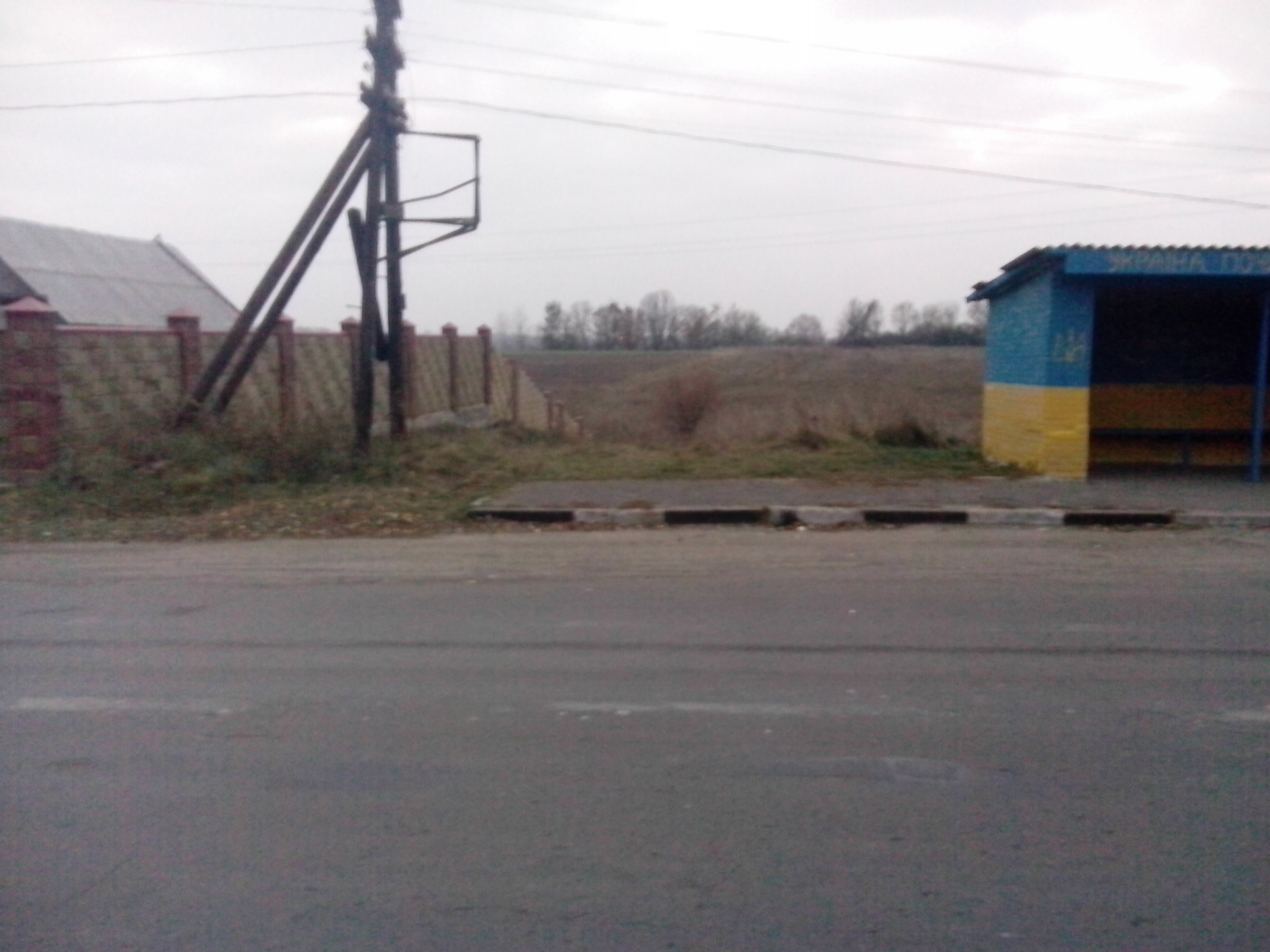

Електрики сказали що лінія резервна,вона в черзі на списання,можливо наступного року будуть розбирати,але на 100% не можуть гарантувати.Йшла вона далі,але там вже демонтували.
На рахунок грунтових вод - вони не блилько,у сусіда до зеркала води в скважині 8м,хату точно не підтопить,бо все в низ стіче

Могут и не демонтировать, а на оборот реконструировать, сейчас знаю от одного товарища приближенного к Киевоблэнерго, дана команда на реконструкцию и развитие распредсетей, даже какие то тендера проводятся, не известно как оно будет но риск остается что столб останется на месте, а могут еще и ТП возле него влупить.

Вы уверены, что скважина сделана не на следующий горизонт, а на первый? Я бы все же искал колодец и смотрел по нему. Если в колодце до 3-4 метров до воды сейчас - весной может быть беда.
Змінено користувачем Dex-paketa
Скважина 50мм труба 27м.

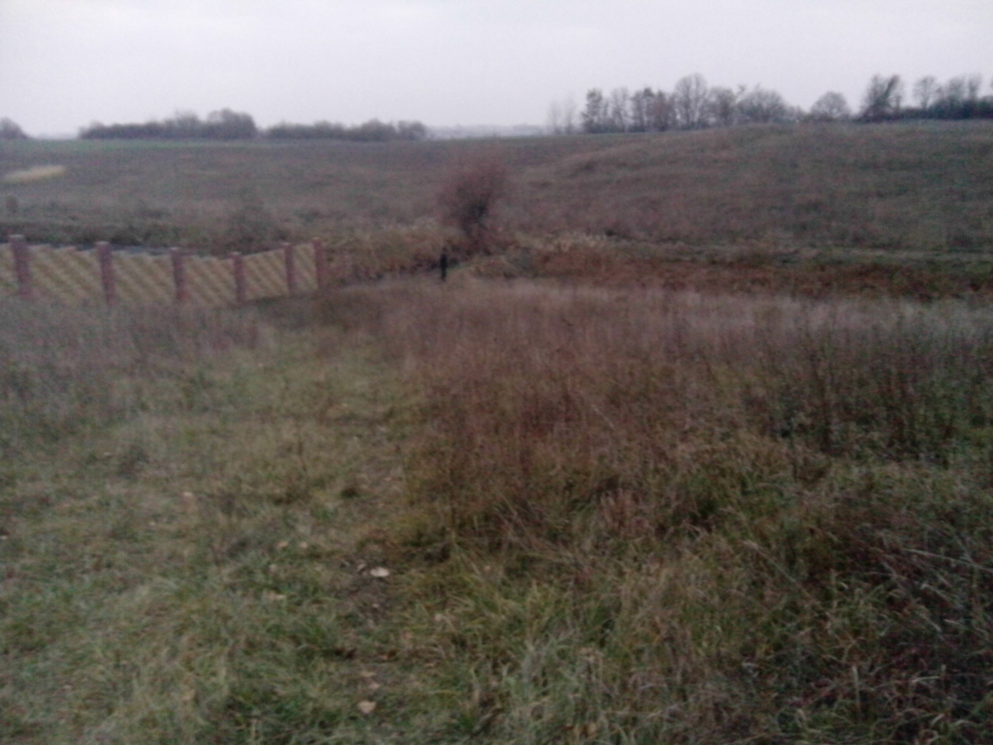

З лівої сторони сусід вже живе,і проблем з підтопленням нема,хоч у нього була трохи рівніша ділянка.

ось вона за написом 17 вересня

Реально остановка напрягает. В процессе жизни будет доставлять неудобства.
Перепад не такой уж и маленький. Придется вложиться в планирование. Съест столько денег что можно не большой дом построить (этот дешевый участок при покупке, станет пожирателем денег в последствии). Почитайте на форуме есть темы. И тачку с картохой с огорода дотянуть до дома надо здоровье крепкое иметь. Короче одни неудобства на всю жизнь.
Из + возможность сделать персональный прудик в конце участка. Забор соседский, коммуникации близко.
Я бы, наверное, не покупал
Присоединяюсь)
Там на планировку участка, цоколь и пр. уйдет денег прилично, перепад большой таки.
Присоединяюсь)
