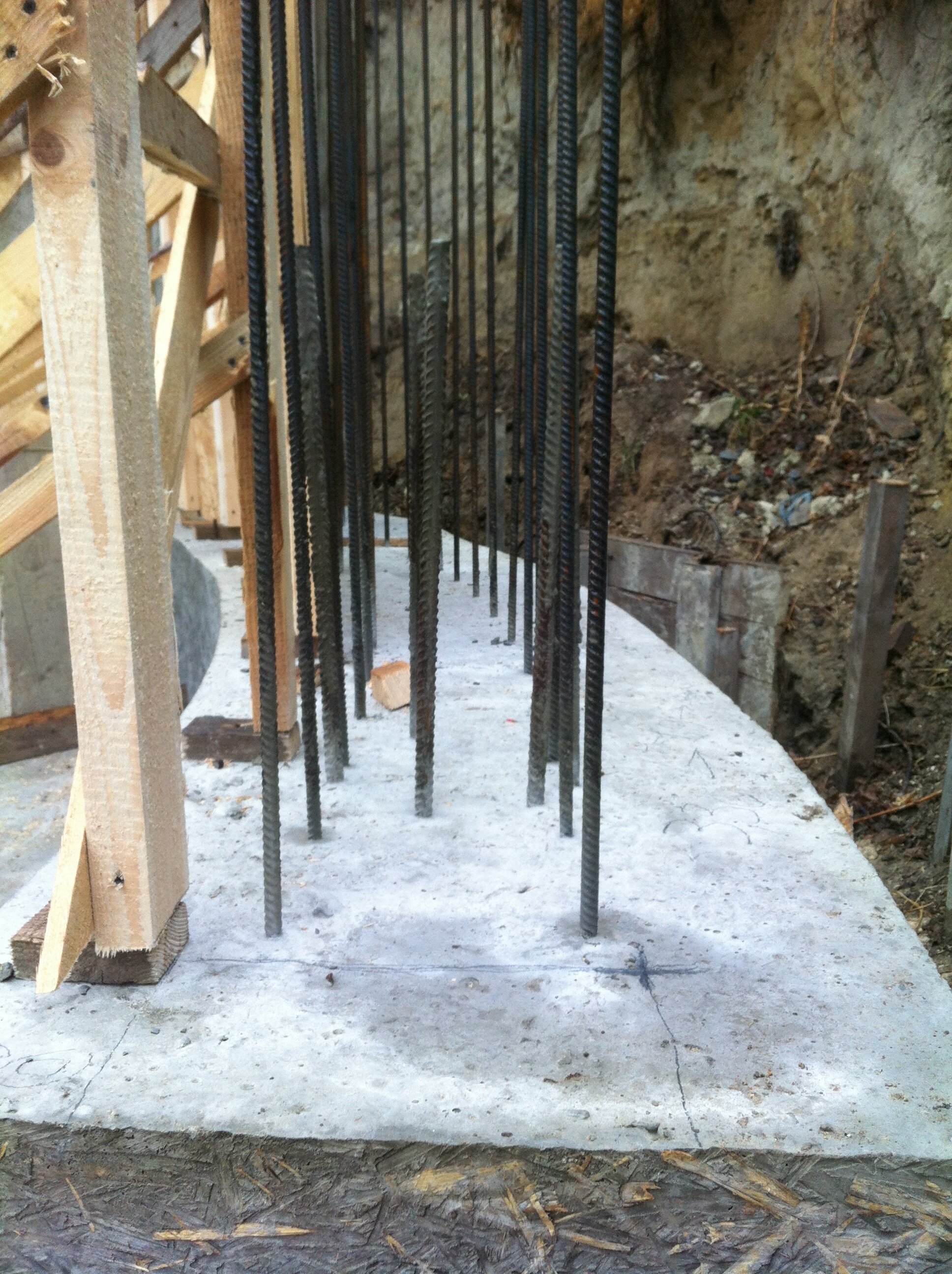

Чтобы не создавать новую тему, спрошу здесь:
как вы поняли, ростверк я уже залил, все прошло благополучно. Теперь наступила очередь стенки. Но погода не жалует. Скажите какой бетон заказывать М10 или М 15, если днем -3, а ночью - 7. Нужно ли его при этом укрывались или ставить тепловую пушку? Сможет ли бетон набрать конечную прочность если потом влупят морозы аж до весны. Где-то читал, что зимой при минусе гидратация цемента вообще не происходит, но с наступлением тепла, бетон снова начинает набирать прочность. Так ли это?
Опалубка на фото еще не закончена.
Кстати, а через сколько дней, после заливки, при такой погоде ее можно снимать?
У Вас очень все удобно получается. Может получиться хороший шатер.
И надо это сделать. После заливка накрыть все пленкой ,так, чтобы она легла на "стропила" шатра (подпорки опалубки). И внутрь поставить пушку. Время работы пушки не менее 12-24 часа. У Вас получается большая плоскость теплообмена. Это хорошо для равномерного прогрева.
Берите бетон на -10С. Он , на мой взгляд будет "более здоровым".
-10С это минимум, при котором, по мнению "людей с запада" бетон с противоморозкой хорошо (правильно) набирает прочность.
Вам важны первые сутки после заливки. За это время бетон должен набрать критическую прочность (не менее М50). После этого бетон можно морозить. К весне, когда уже будет устойчивый плюс получите БЕТОН. Потеря по прочности на сжатие допускается не более 10%.
Да, но только при условии набора критической прочности до замерзания.

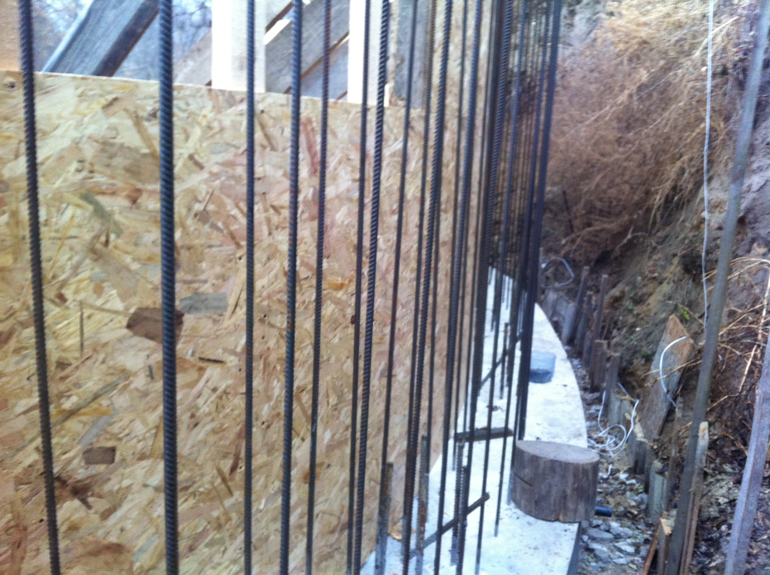

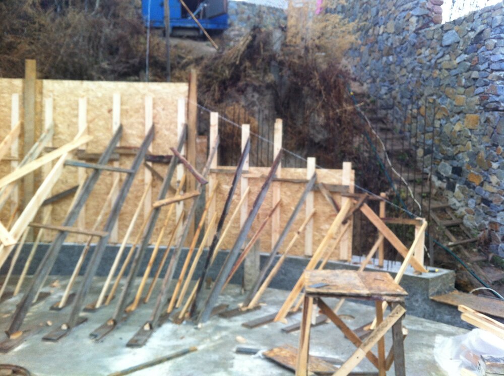

Судя по каркасу стена будет не маленькая. При первом же включении вибратора Ваша опалубка разлетится в щепки... Это я нагоняю страху конечно :) , но распорки у Вас хилые. Вид у опалубки плачевный, одна скидка на недоделанность. Обратите внимание, лишним не будет...
Судя по каркасу стена будет не маленькая. При первом же включении вибратора Ваша опалубка разлетится в щепки... Это я нагоняю страху конечно , но распорки у Вас хилые. Вид у опалубки плачевный, одна скидка на недоделанность. Обратите внимание, лишним не будет...
Заливаться будет на 10 см ниже чем верх вертикальной арматуры, т.е. не до конца ОСБ. НА общую высоту 195 см. Толщина стенки 32 см. Между деревянными вертикальными стойками, добавились еще стойки на половину высоты. Через каждые 50 см все еще стянулось шпильками в 2 ряда плюс на всю высоту стянуто проволокой.
