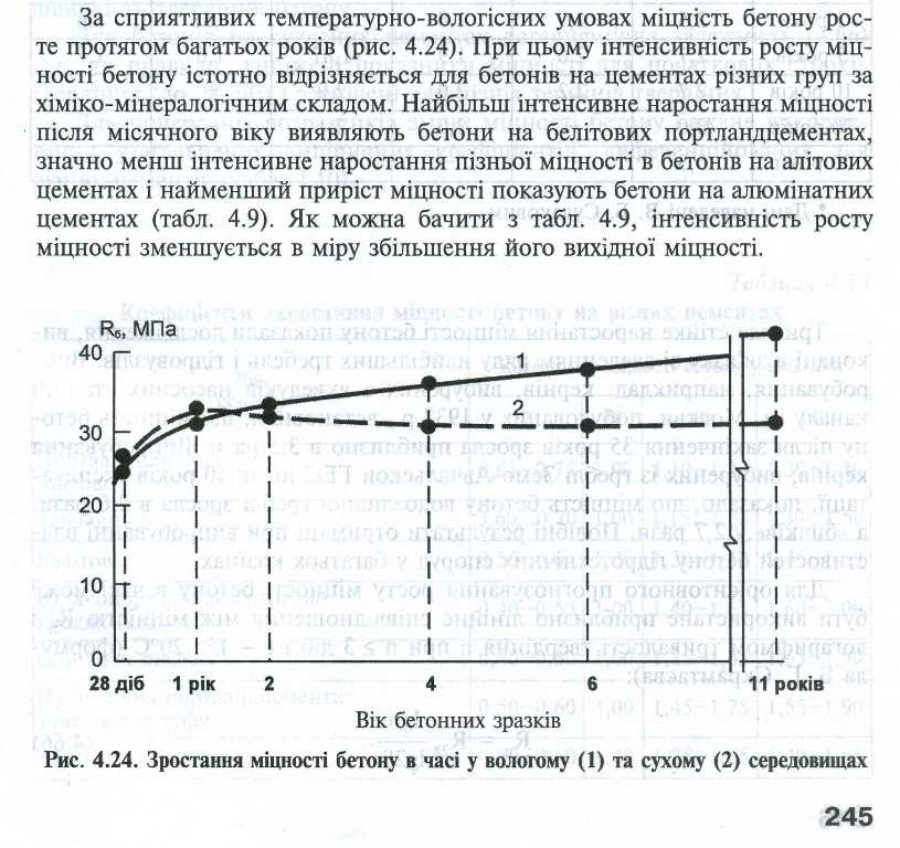

Я просто слежу за результатами испытаний бетонных смесей.
Если не забуду сегодня покажу здесь одну из табличек.

Я видил раньше эти графики, но разговор совсем о другом есть понятие марочной прочности а вот конечная прочность мне термин немного непонятный
Марочная прочность есть у сырья для производсва бетона. У цемента.
То сеть, цемент - это монопродукт. Основная хар-ка которого определяется на заводе изготовителе. И печатается на мешке.
Марочную прочность цемента определяют на кубиках, в которых нет щебня, а только цемент с песком (1:3). Да и ВЦ там при "забивании" кубиков = 0,3.Да и после первого дня выдержки во важной воздушной камере эти кубики опускают дозревать остальные 27 дней в воде.
И где в реале такие условия приготовления бетонных смесей?
Бетон - это композитный (многокомпонентный) продукт, в котором цемент с определенной марочной прочностью - это только компонент с намеком.
Если Вам интересна терминология, то марочная прочность бетона не совсем корректная формулировка. Мне ближе конечная или лучше проектная.

ААААА! :D Начинаем беседу о том, что цемент продолжает гидратацию намного дольше 28 дней. Ну и...
Можете внизу посмотреть мой любимый график. Там видно прирост прочности бетона в сухой и влажной (с жидкостью для гидратации) среде за 10 лет.

Там еще табличка, что я обещал. Это я про треть через день.
