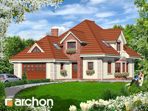

84 доллара метр это хорошо, т.е недорого, но есть такое мнение
" По ЦПЧ не скажу. А по натуральной для кровли средней сложности площадью около 325 кв. м., где основной черепицы идет около 3,5 тыс. шт., с работами выйдет около 200 тыс. грн." Это сегодняшнее сообщение от TVA в другой ветке. Т.о. метр = 200 тыс грн / 325м кв / 5,7 курс = 108 долл США. Правда у него керамический Braas.
Где больше правды??
Дом такой:
Где больше правды??
Дом такой:
Керамика в два раза дороже сама по себе, плюс крыша сложнее, плюс "киевские" цены :-)
А вообще надо для себя посчитать примерно все: материал, работу... ну и накинуть на это процентов так 20, если оптимистично :-)
Дом такой:
По черепице: рядовая стоит не так уж и много, но доборные елементы (свесовая черепица, коньковая) увеличивают стоимость необходимой черепицы раза в 1,5 - 2.
