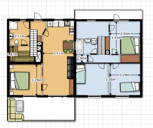

Сделали первые наброски дачи. Покритикуйте :)
Размеры - 7 на 8, первый этаж (слева на картинке) и мансарда (справа). В центре дачи - печной комплекс - отопительная печь с хлебной камерой и каменка для сауны.
Ссылка на комментарий
Поделиться на другие сайты
Где вход в дом?
Вход в сауну с лестницы или под?
Сауна совмещенная с туалетом?:D
Дверь с/узла 2-го этажа открывается навстречу "восходящему"...:unknown:
Печь под лестницей - это жесть! Как пройдет дымоход? Сделайте разрез этого "момента", и сами все поймете.
Не забывайте про противопожарный отступ для деревянных констркуций.

Где вход в дом?
вверху ) между лестницей и кухней )
Вход в сауну с лестницы?
из санузла
просто вход из санузла ) там стенка есть
Печь под лестницей - это жесть! Сделайте разрез этого "момента", и сами все поймете.
почему жесть? опасно для лестницы? геометрически она там помещается :D высота выбранной печи - 180 см, дымоход кирпичный пойдет рядом с лестницей
об этом я не думала, пошла читать :)

в самой высокой части идет отопительная печь с хлебной камерой (вот она 180 см не считая дымохода, а ширина - 125 см), рядом обычная обшитая кирпичом металлическая каменка с экраном (ее высота около метра), затем - дровница (еще ниже)
Это только видимая ее часть, а еще в 2 раза больше должна "торчать внутри" под лестницей! Не играйте в такие "игры" с деревянной лестницей - просто поищите лестнице другое место.
П.С. Или поищите готовый проект.
у меня уже есть порядовка нужной мне печи и я знаю ее размеры. она совсем чуток (задней частью) заходит под лестницу и не касается ее (тут можно начинать всем соболезнующим падать в обморок, так как печь будем выкладывать тоже сами)
но спасибо за замечание :roll: я еще раз продумаю все, почитаю
так не интересно :) кайф в процессе, а не в результате :rolleyes:

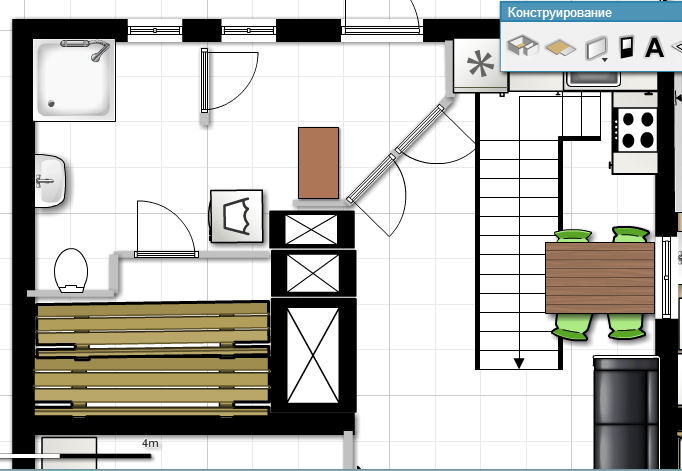

Вот как-то так :)
Каков уровень двери от пола, той которая справа от душкабины? ))
Каковы линейные размеры коридорчика на втором этаже?
Думаю, что будет "жесть" с таким количеством и расположением дверей. С трудом представляю как на второй этаж занести кровать. Ну разве что разобрать ее до винтика.
На выходе из СУ второго этажа надо повесить красный мигающий фонарь, чтобы он начинал мигать, когда кто-либо выходит из СУ ;)

Уже немного перерисовала ) Решила санузел сделать на том же уровне, что и весь первый этаж, чуток повысив угол лестницы (до 44).
Ширина коридора 0,9-1 метр :)
Кровати и остальная мебель все равно будут собираться на месте :)

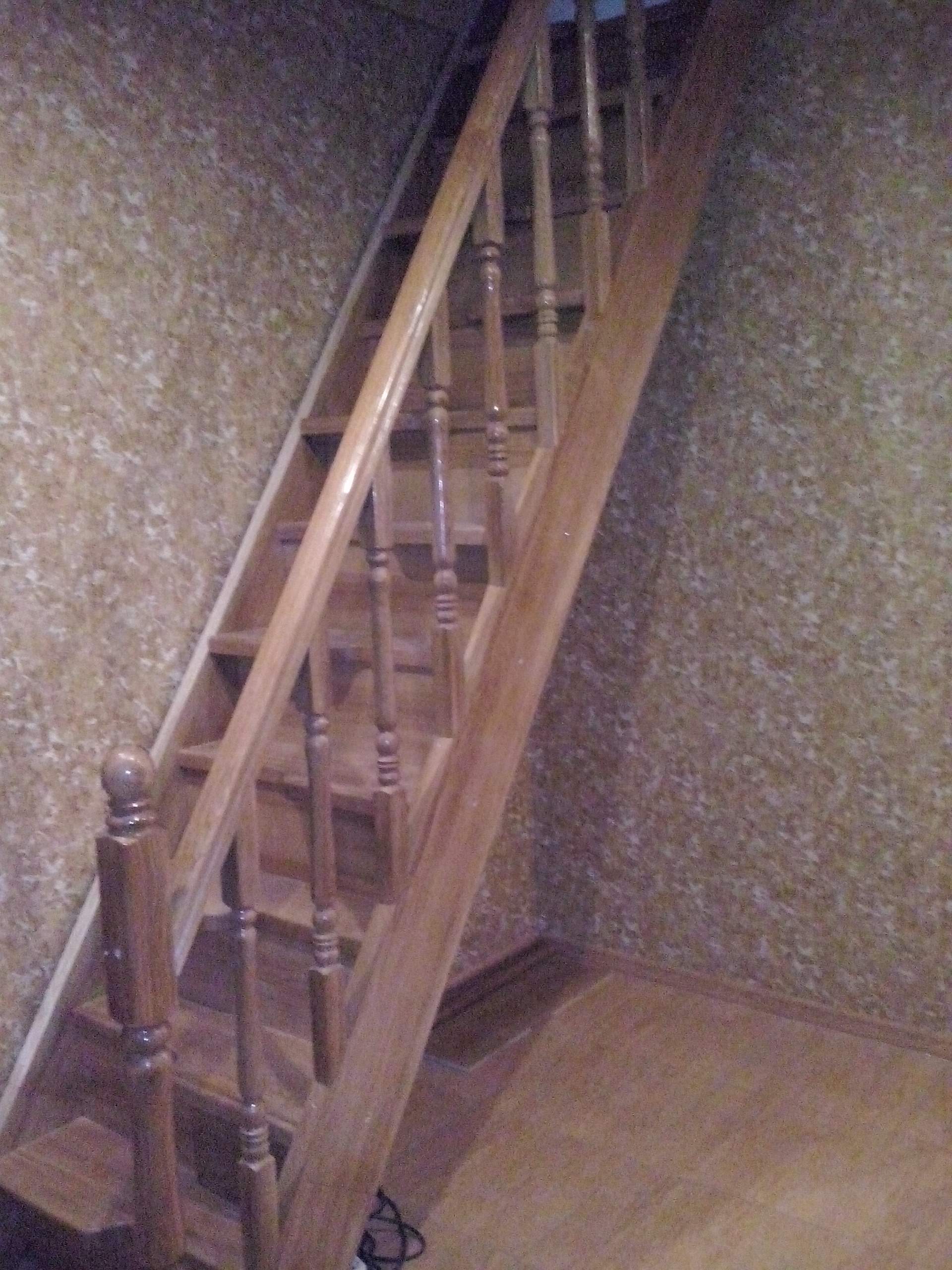

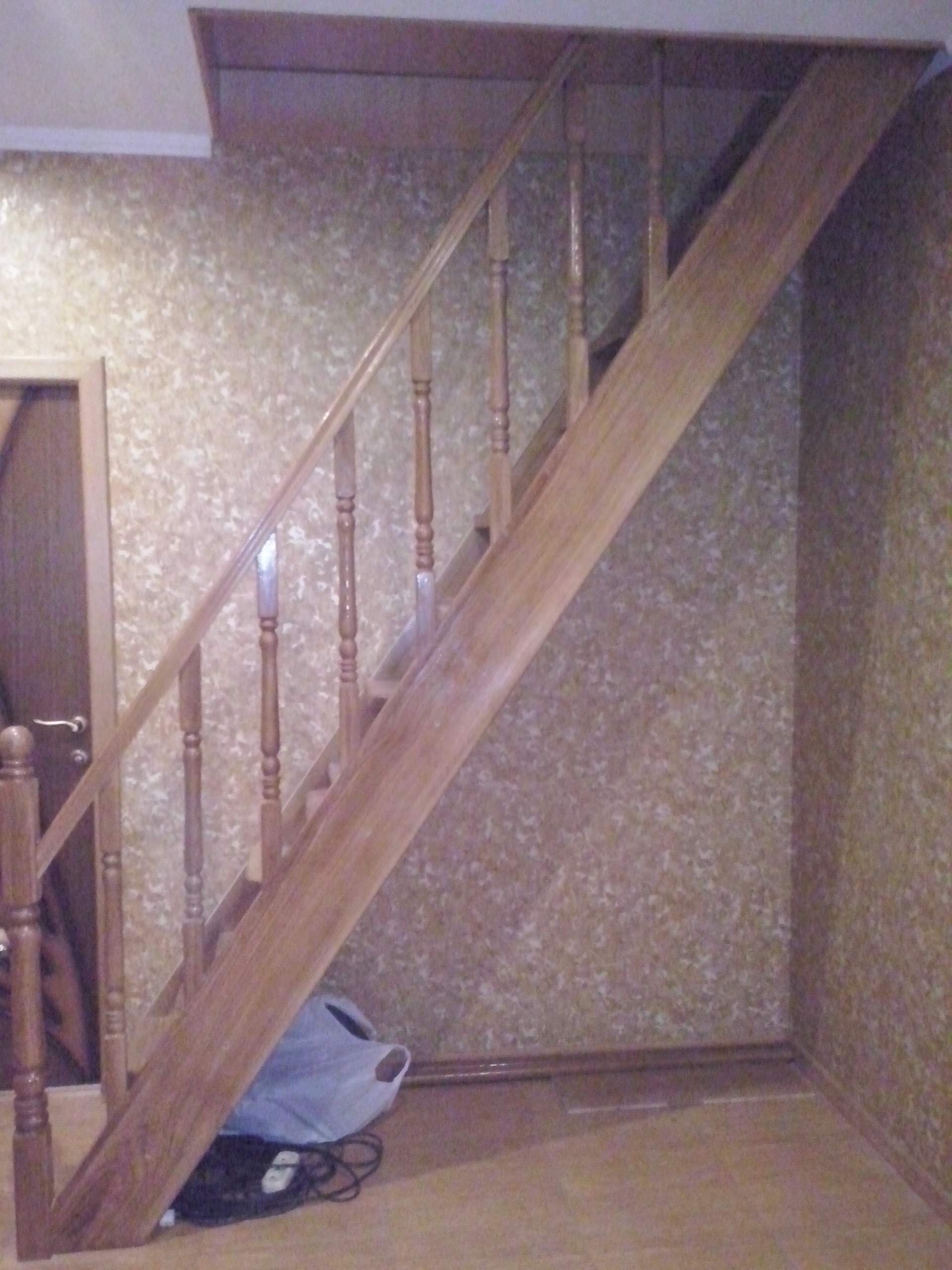

Не нравится мне ваш угол лестницы
Цитата с сайта (ссылка устарела)
Наиболее удобные углы подъёма лестницы находятся в диапазоне от 23 до 37°. Чем лестница круче, тем меньше ей надо места для установки в доме, и соответственно, чем лестница положе, тем больше места необходимо для неё предусмотреть. Если угол меньше 23° — лестницу можно заменить пандусом (ровной наклонной площадкой), если больше 45°, то лестница переходит в разряд приставных или раскладных (рис. 3). Оптимальный угол подъема винтовых лестниц — 25—35°. Наиболее сложным процессом при крутизне лестничного марша более 40° является спуск с лестницы, а при углах более 45° спуск можно осуществлять только спиной вперед.

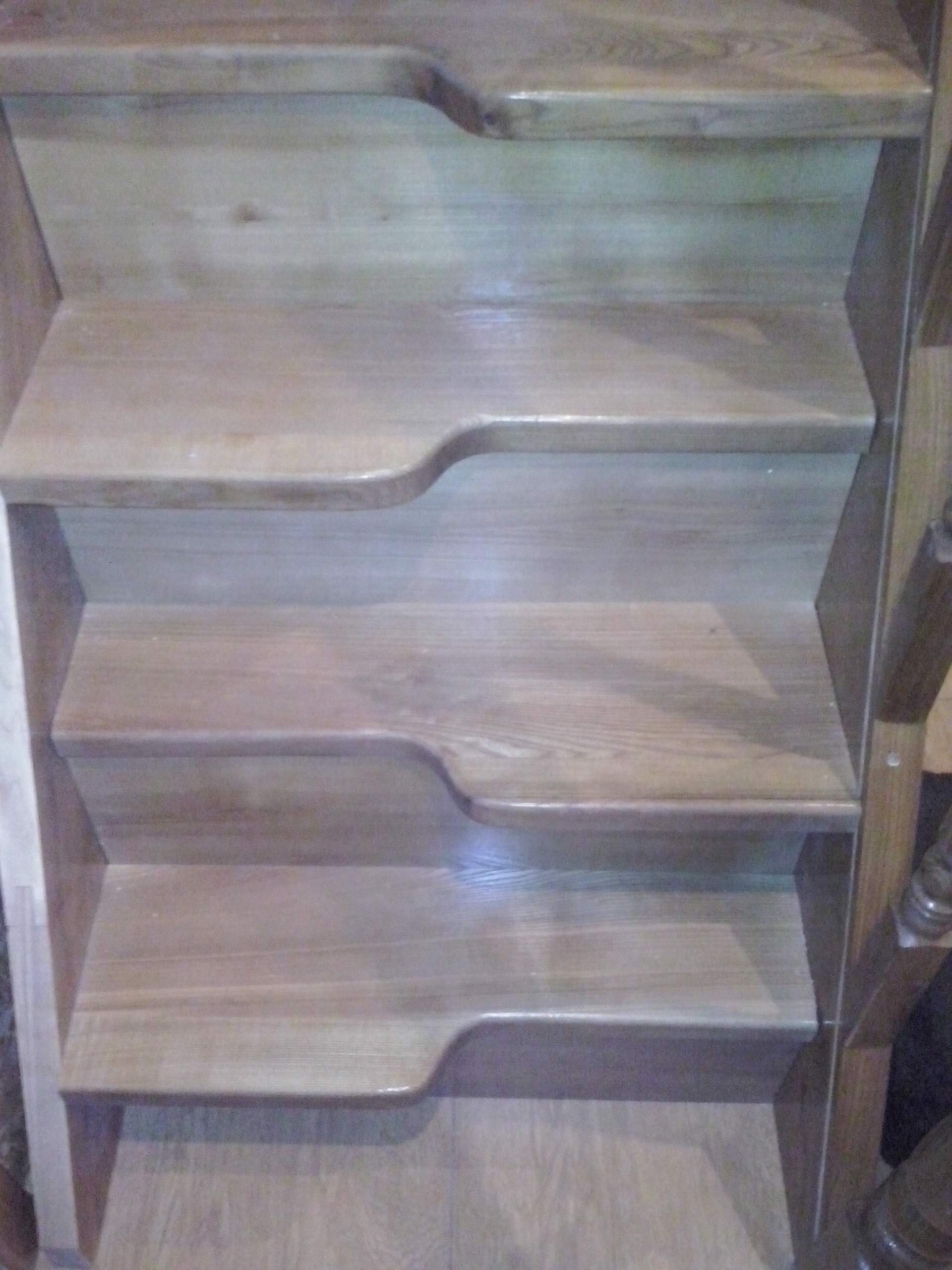

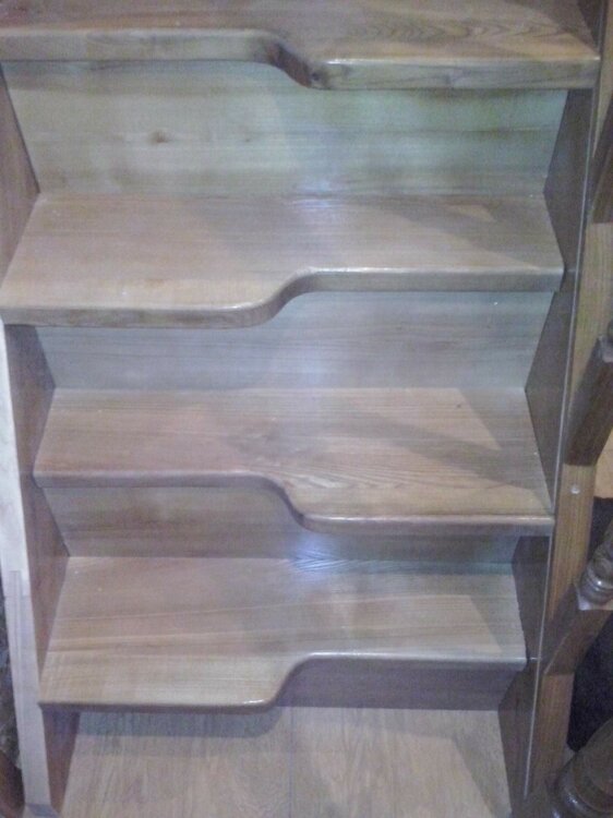

Неправда. Я нормально спускаюсь (лицом вперед) по вот такой лестнице:
тут же больше 45?
Добавлено через 53 секунды
главное не перепутать ноги )))
тут же больше 45?
Намного больше (высота от пола до потолка - 2,70, глубина лестничного проема - 2,0 м).
Понятно, что лучше меньше, но и при таком угле есть вполне юзабельные варианты.
Ширина коридора минимум 1,2м.
Длинна одномаршевой (комфортной) лестницы более 4 м. (0,17hх0,25м)..
1) Где будет находится котельня или дом на теплый период?
2) Баня в доме в таких сжатых условиях - жесть
3) Я сторонник бани отдельно от дома...
4) Какую прогу для проектирования использовали?
