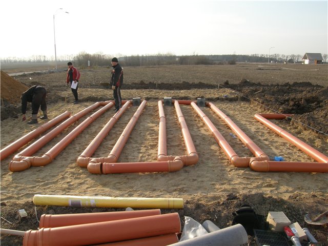

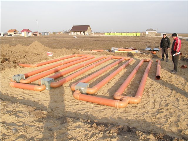

последние делали так (это Яблунивка):
это раскладка-примерка перед общей сборкой
все делаем под фундаментом ("шведской плитой")
основной принцип (в процессе анализирования всего, решили так):
вход с северной-северовосточной или восточной стороны, относительно дома...
выход... - разные варианты в зависимости от планировки
ветки все с уклоном в сторону дренажных колодцев
труба - 160мм, рыжая - "рехаувскую-серебрянную" не используем
А что это за три "кубика" ?
это, так называемый, дренажные колодецы...
в нашем случае - это перевернутый дождевой ливнеприемник, самый дешовый, купленный в Эпицентре (100грн), с пластиковой решеткой, только перед монтажом пластиковую решетку крепим через геотекстиль.....
вот быстро ссылку нашёл: www.standartpark.com.ua/rus/vodootvod1.php
Шось непонятно, почему система не заглублена, а лежит на поверхности.
я ж написал изначально:
"...это раскладка-примерка перед общей сборкой.."
после сборки, конструкция топиться в песке с необходимыми уклонами, потом сверху щебень, потом "шведская плита"...
так (не закапываясь на глубину 1,2-2м) делаем ТОЛЬКО при фундаменте "Шведская плита", в остальных случаях надо закапываться...
