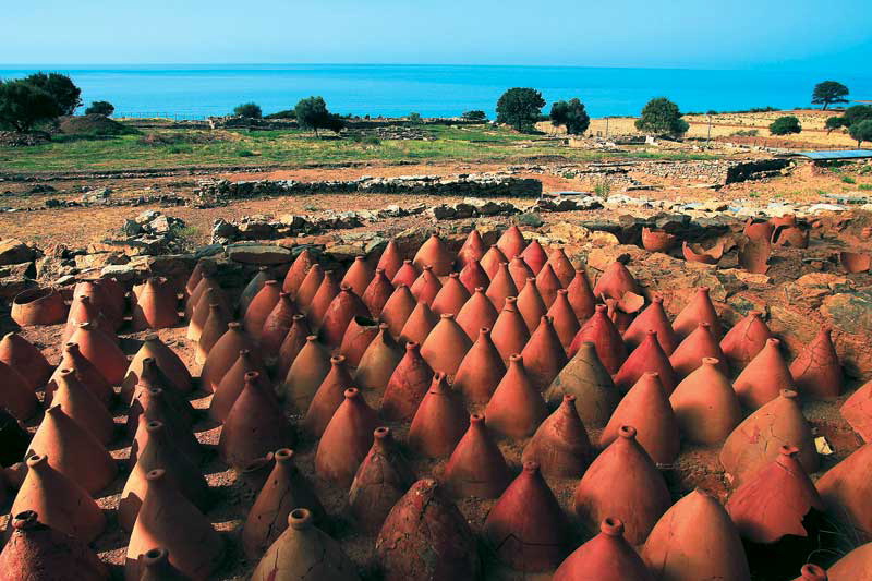

На фото фундамент дома (Фракия). Амфоры были засыпаны землей.
Не очень понял как работало, видимо горлышки выходили на поверхность.
Но ясно, что обсуждаемый в теме велосипед уже с большим пробегом.
Думаю, что греки были не дураки дорогосоящие амфоры закапывать в землю. Задолго до изобретения кондиционера и электричества, кстати:)

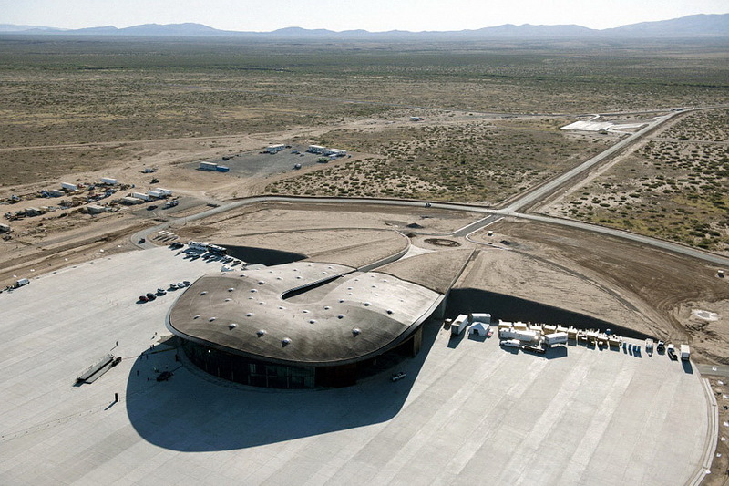

На фото строительство космопорта Spaceport (да-да космпорта, без шуток)
В конце октября 2011 в американском штате Нью-Мексико открылся первый космодром для осуществления частных полётов в космос – Spaceport.
Но это не главное, для нас главное метод вентиляции этого помещения.
В пустыне, где расположен космопорт, 256 солнечных дней в году, жарко днём и холодно ночью. Разработчики систем микроклимата обратили этот факт себе на пользу.

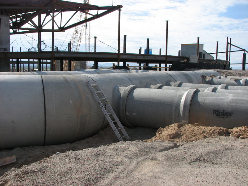

Применены бетонные трубопроводы большого диаметра, по которым в здание поступает воздух. Как видим, размер имеет значение.
На фото их еще не закопали землей.

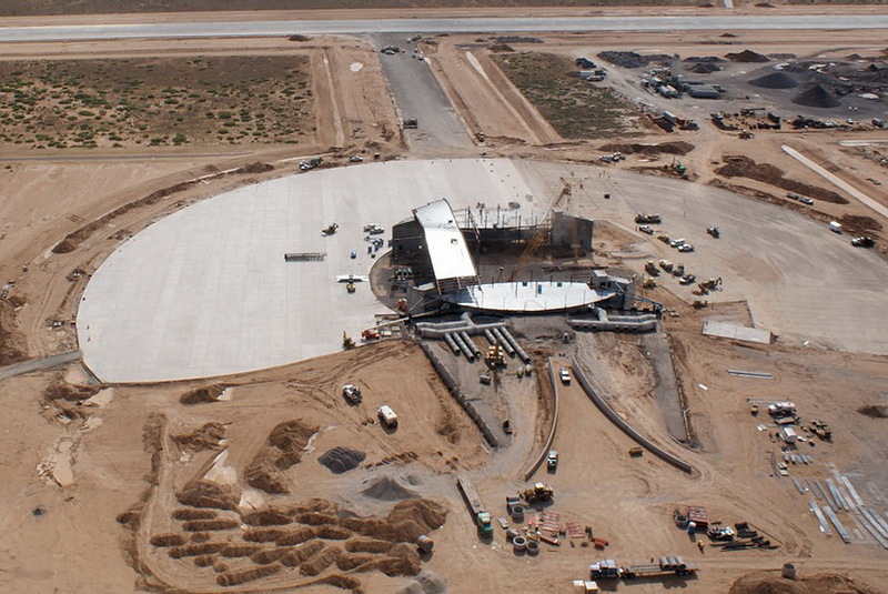

На третей фото конечный результат. Трубы уже под землей.

Работало как Х мм пенопласта, которого тогда не было.
Это древняя система охлаждения воздуха. При чем тут пенопласт.

Скорей это склад винища :beer::D
Как обеспечивается циркуляция охлаждаемого воздуха?
Рс и прыгали древние жители с горлышка на горлышко, так как пола не было...
Нет, это не склад винища.
Такие же системы применялись и в России при постройке храмов - для охлаждения воздуха. Как работает доподлинно выяснить пока не удалось.

Может это осушитель воздуха/сборник конденсата?

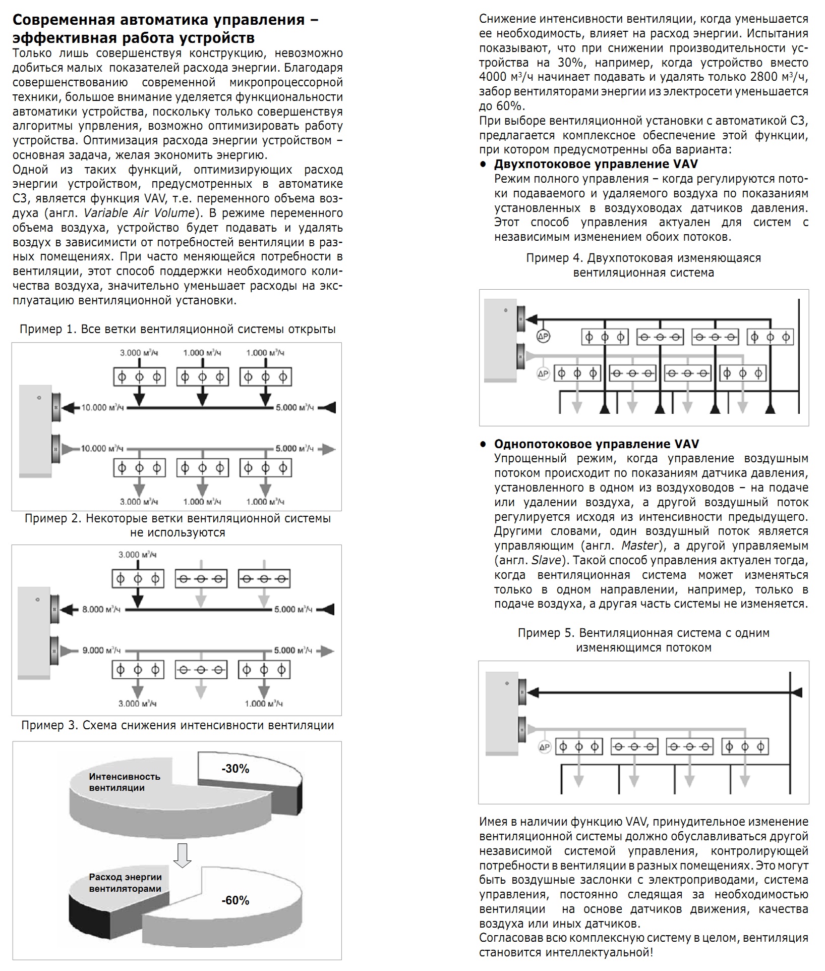

на больших расходах ставятся измерители давления электронные по 300-600 эвро + автоматика на вентиляторы для плавного уменьшения расхода. На базе сечения и давления вычисляется расход и такими методом регулируется. В ПВУ эта функция реализована и в основном там где есть ЕС вентиляторы.
Так я говорю о гравитационной вытяжке, т.е. своим ходом от перепада давления.
А такие приёмы в больших помещениях не используют.
используют, но я же вам говорю, что на малых расходах, думаю не найдете решение. Если бы у вас была естественная как на складах при диаметре воздуховода в 800 мм и + дифлектор то там можно засечь расход воздуха. Но думаю надо искать измерители расхода воздуха которые реагируют на малые перепады давления или на малые расходы и совмещать с диафрагмами или заслонками с приводами (измеритель выдает 0-10В а привод воспринимает 0-10В). Хотя еще можно попробовать вот такие, но у них минимум должен быть перепад 30 Па.
