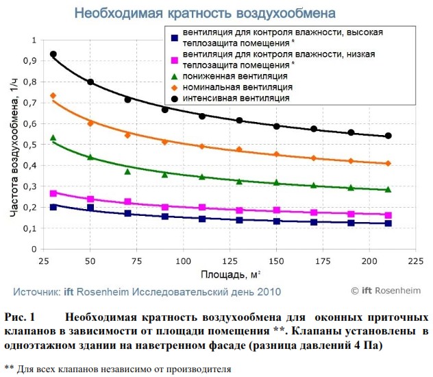

из таблицы выбираем 3 вариант частоты воздухообмена (пониженная вентиляция) 0,3
Итого часовая вентиляция получится 121,5м3(405*0,3).

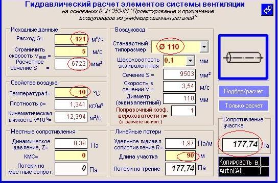

Забиваем в программу трубу 110мм сечение 9500мм2 протяженностью 90м(просто взял это число, мне так нравится))). Получим сопротивление на участке 178Па (1скрин)
На сайте вентса выбираем вентилятор вот этот который удовлетворяет наши хотелки с запасом (2скрин)

пс. если где ошибся, поправьте!
