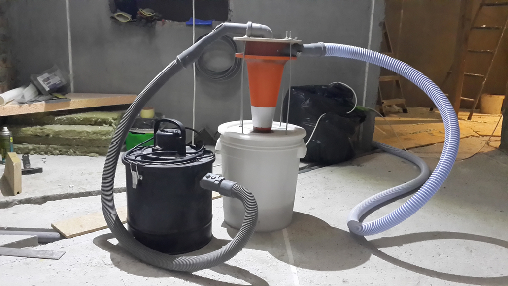

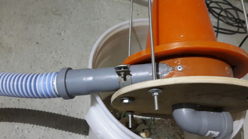

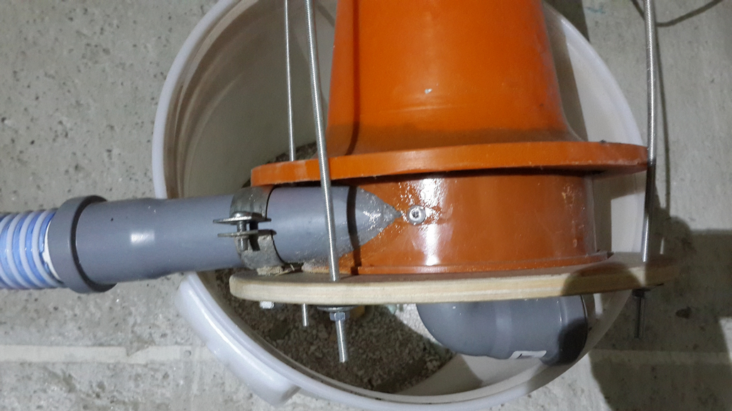

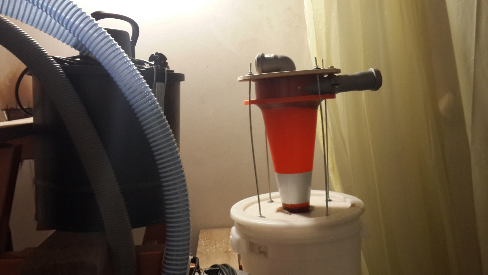

bampo Опубликовано 13 декабря, 2014 Поделиться Опубликовано 13 декабря, 2014 покупать строительный пылесос, для нечастого использования, имея хороший бытовой и каминник, смысла не видел. А вытряхивать фильтр каминника, каждые 5минут, при уборке строймусора на мансардном этаже-надоело. В эпицентре купил пластиковый бак с плотно закрывающейся крышкой 87грн., дорожный конус 46грн.(малый), две шпильки м5, заглушку для внешней канальи Ф160мм, сантех-угол 90град. Ф40, сантех- труба прямая, самая короткая Ф40, сантех-шланг Ф40мм-три метра(много, не удобно в работе), обрезки фанеры, силикон, хомут Ф40, гайки-шайбы, были в хозяйстве. Три вечера работы-результат на фото. Вчера провел испытания, аппарат превзошел все ожидания. Бочка была забита на 40%, без заметного ухудшения тяги каминного пылика, в него пробрались только сравнительно крупные куски пенопласта и пены, совсем немного мелкой пыли 5 Ссылка на комментарий Поделиться на другие сайты Больше кнопок...

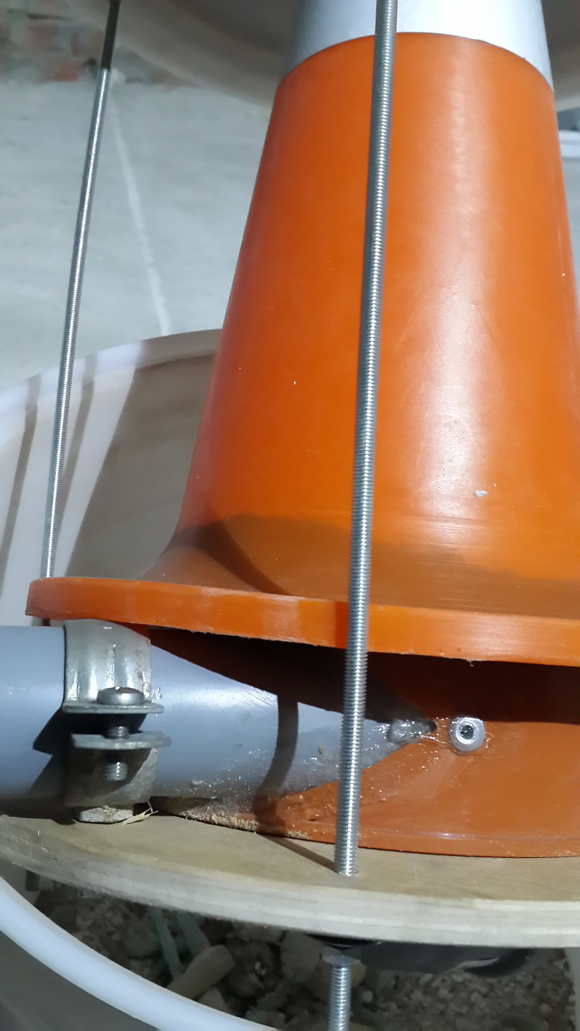

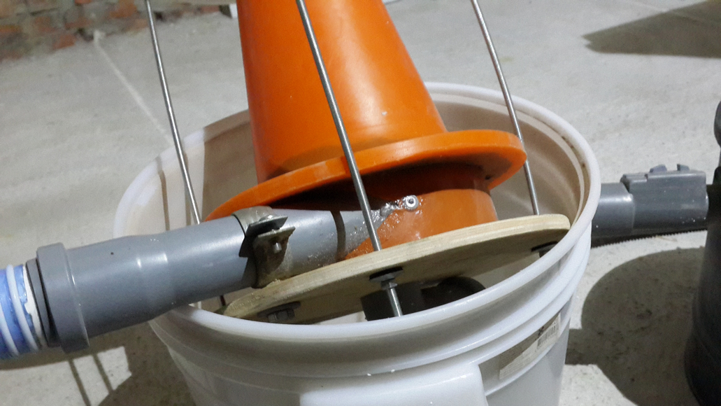

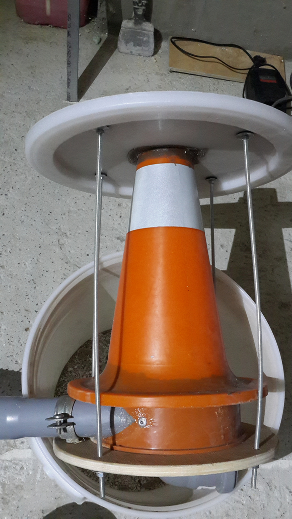

vjachek Опубликовано 14 декабря, 2014 Поделиться Опубликовано 14 декабря, 2014 две шпильки м5, заглушку для внешней канальи Ф160мм, сантех-угол 90град. Ф40, сантех- труба прямая, самая короткая Ф40, Не пойму как эти детали соединены. Можно подробнее или фото. И что за бочка, в нашем Эпицентре такую не встречал. Ссылка на комментарий Поделиться на другие сайты Больше кнопок...
bampo Опубликовано 15 декабря, 2014 Автор Поделиться Опубликовано 15 декабря, 2014 вечером сделаю фото в частично разобранном виде Ссылка на комментарий Поделиться на другие сайты Больше кнопок...

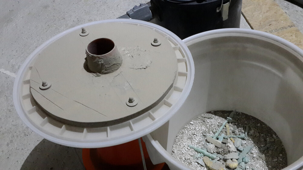

bampo Опубликовано 15 декабря, 2014 Автор Поделиться Опубликовано 15 декабря, 2014 обещанные фото, такие емкости ищите в отделах сад огород, крышка защелкивается, как на стаканчике из под сметаны, дополнительно уплотнять нет нужды. 6 Ссылка на комментарий Поделиться на другие сайты Больше кнопок...
alfa77 Опубликовано 16 декабря, 2014 Поделиться Опубликовано 16 декабря, 2014 bampo, расскажите пожалуйста, а на какую глубину опускается вертикальная труба внутрь конуса ( фото из первого поста)? Ссылка на комментарий Поделиться на другие сайты Больше кнопок...
bampo Опубликовано 16 декабря, 2014 Автор Поделиться Опубликовано 16 декабря, 2014 С длинной опуска(из-за вечной спешки), не игрался. Стандартный 40-й угол, сантиметров 5-8. Да, и надо понимать, что каминный пылесос, по мощности всасывания, проиграет любому бытовому. Дальнейшее улучшение характеристик моей связки, это смена местами шлангов, на циклон ставим серый от пылесоса, а прозрачный(предварительно укороченный до 1,5-ра метров) от циклона, до пылика. Количество мусора и мелкой пыли со стяжки в мансарде резко пошло на убыль Ссылка на комментарий Поделиться на другие сайты Больше кнопок...

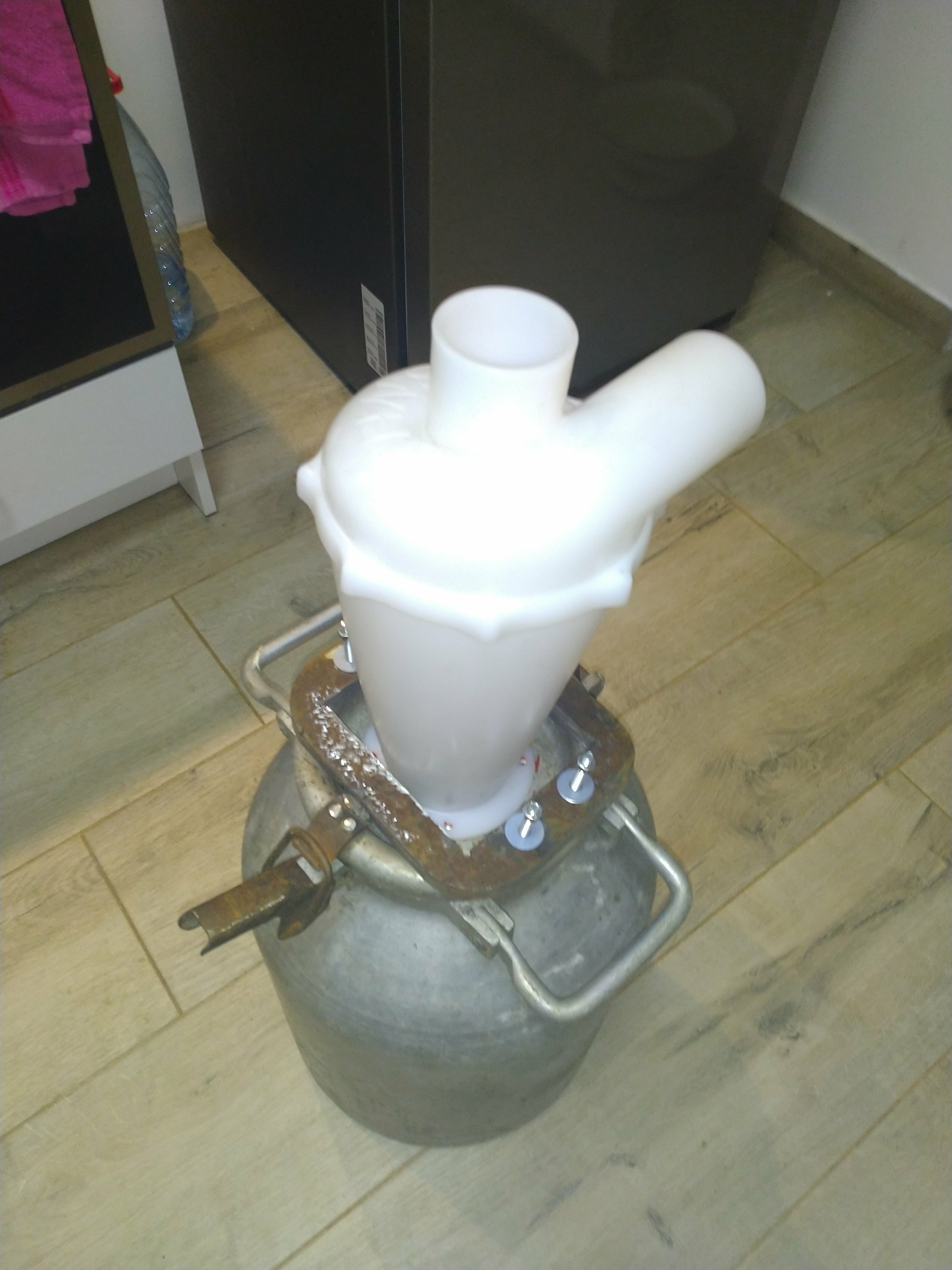

Privet Опубликовано 10 января Поделиться Опубликовано 10 января (изменено) Раджу для циклона - алюмінієвий бідон на 25 літрів - для будівельного сміття або на 40 літрів для тирси. Горя не будете знати. 25 літрів на олх нещодавно придбав за смішні 300 грн. з доставкою. Там треба дещо переробити у кріпленні - щоб китайський циклон приєднати до бідона. Згодом, покажу - як ми це зробили... там усе просто - лише зварювальний аппарат потрібен. *** Изменено 10 января пользователем Privet Ссылка на комментарий Поделиться на другие сайты Больше кнопок...
90BCO Опубликовано 11 января Поделиться Опубликовано 11 января 23 часа назад, Privet сказал: Згодом, покажу - як ми це зробили... Ждёмс ! Ссылка на комментарий Поделиться на другие сайты Больше кнопок...

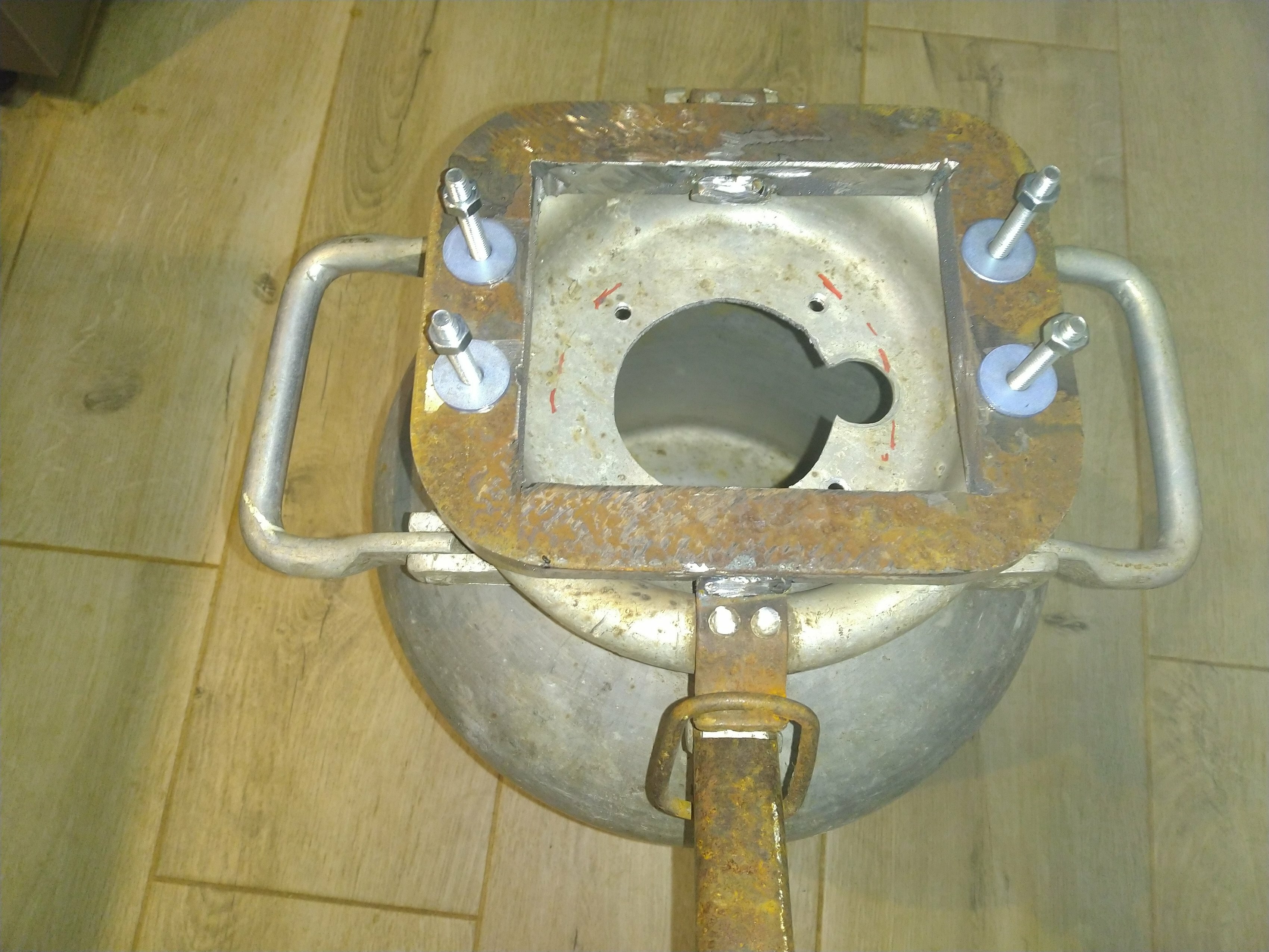

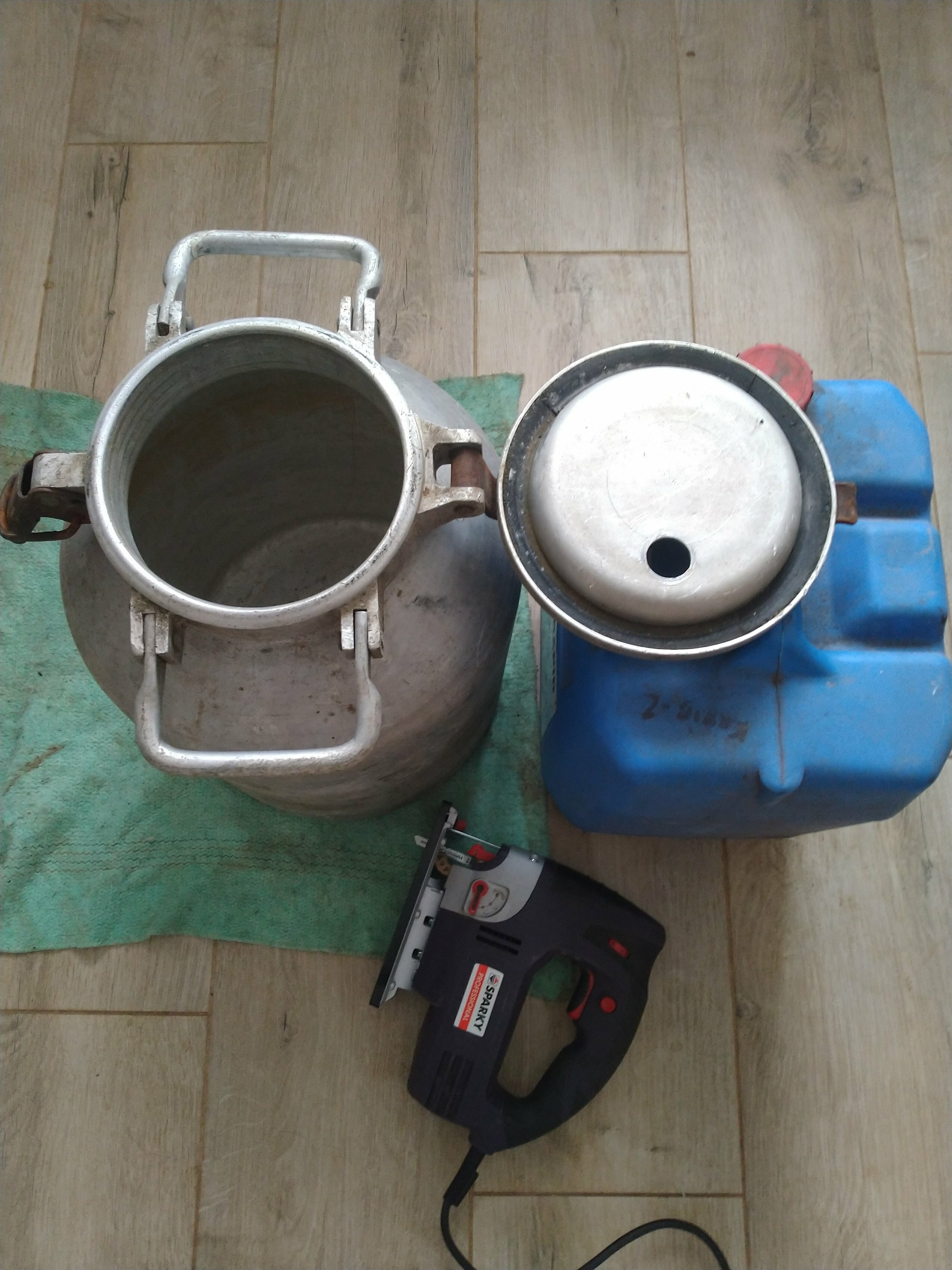

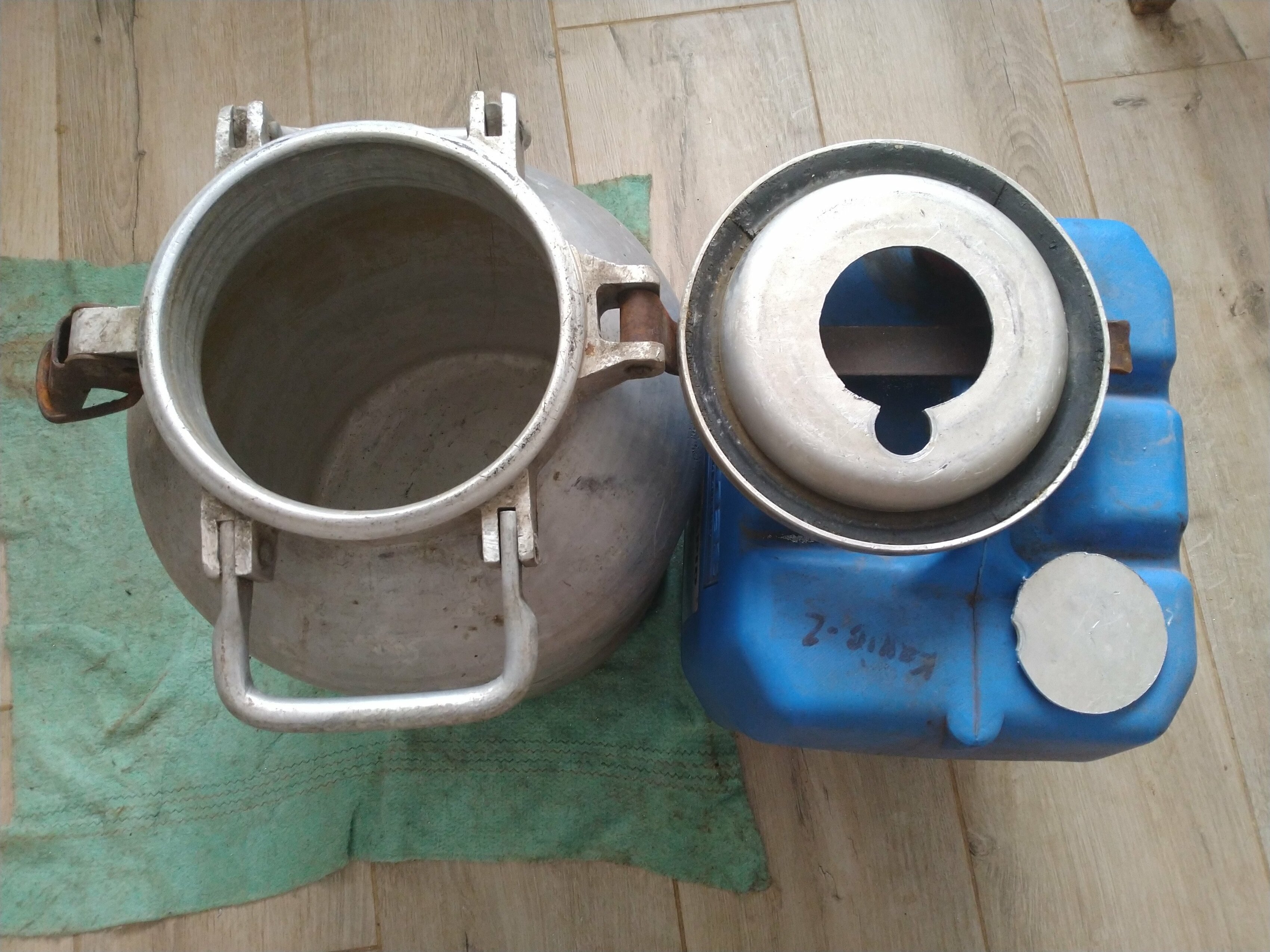

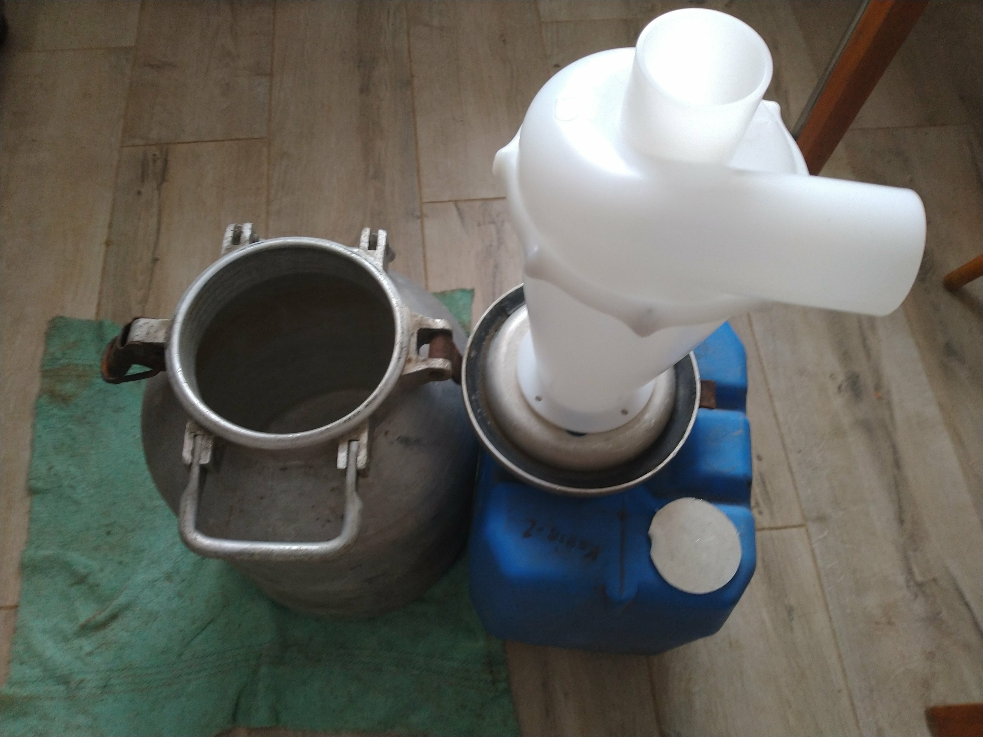

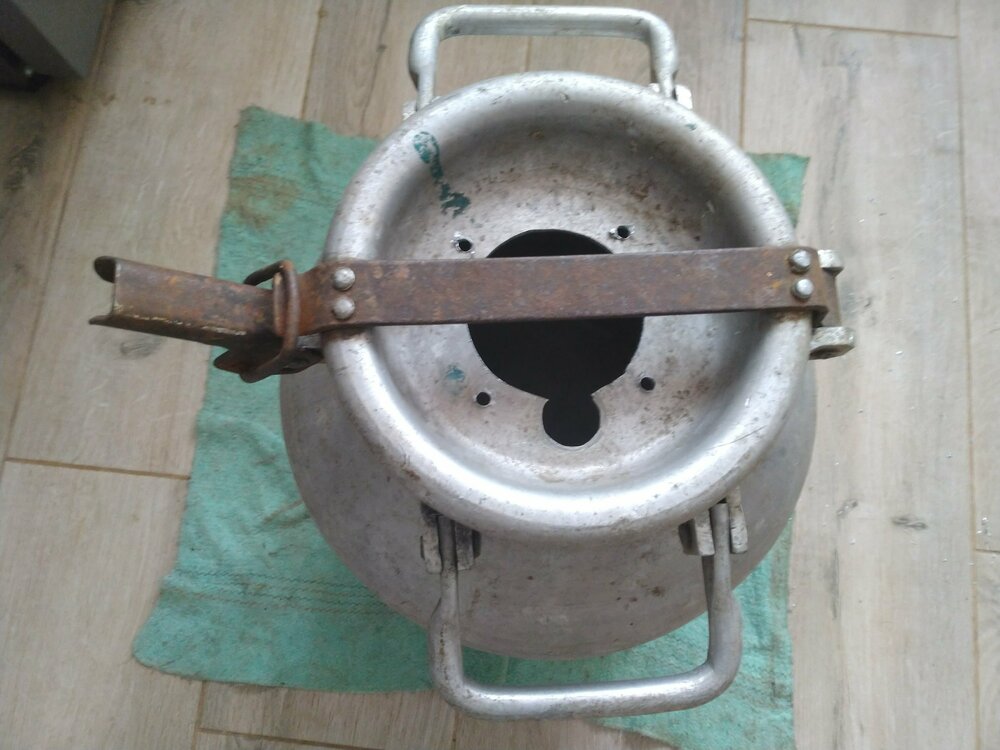

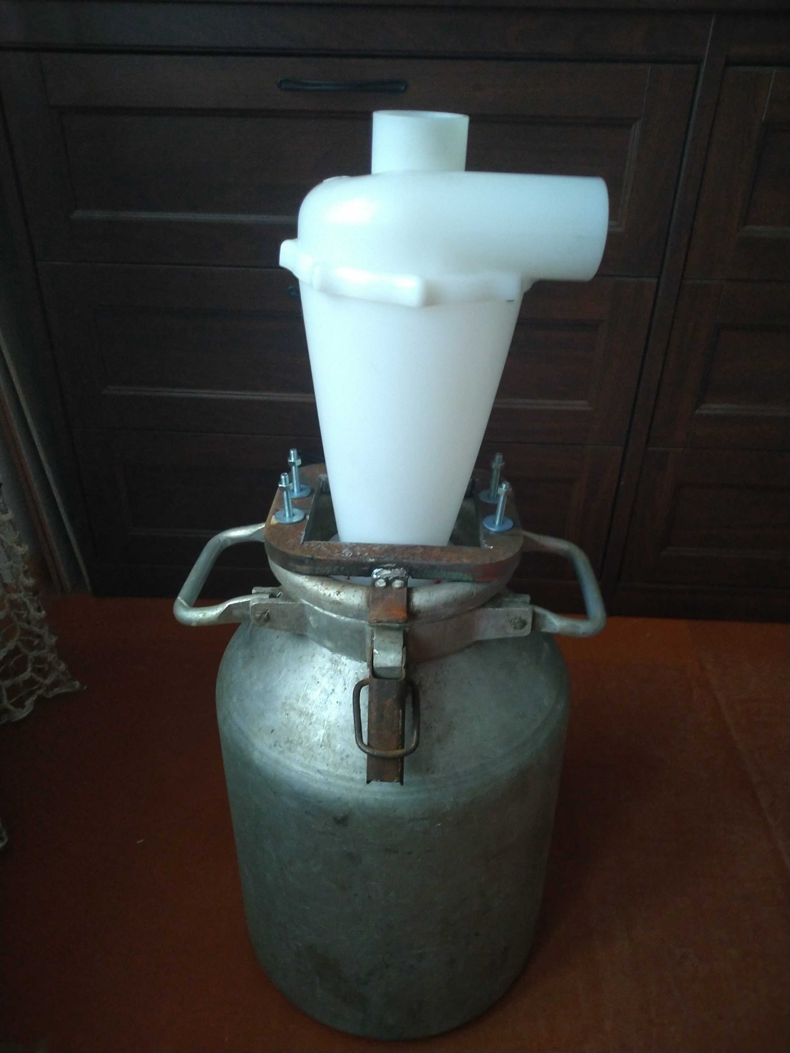

Privet Опубликовано 13 января Поделиться Опубликовано 13 января (изменено) Бідон 25 літрів було придбано вже з отвором у кришці на олх - з доставкою за 300 грн. Лобзик з пилкою по алюмінію пиляється без зайвих проблем. Свердло на 6 мм. Китайський циклон з доставкою - за 475 грн. Оплатили - 11.11.2021, отримали - 25.12.2021 aliexpress.ru/item/1005003070248467.html?spm=a2g39.orderlist.0.0.273c4aa6LrMxyb&_ga=2.6368882.1585517590.1642027177-1250796048.1638122977&_gac=1.127374719.1640508667.Cj0KCQiAwqCOBhCdARIsAEPyW9m5lG2UrXryJYC9PIcO9zWAlOFymwEpB5h0NEZFLbh65p2-xVqrMmUaAvTnEALw_wcB Далі буде... **** Изменено 13 января пользователем Privet 2 Ссылка на комментарий Поделиться на другие сайты Больше кнопок...
90BCO Опубликовано 13 января Поделиться Опубликовано 13 января Циклон "Челябинский" 😄 Брутально, но на века ! 1 Ссылка на комментарий Поделиться на другие сайты Больше кнопок...

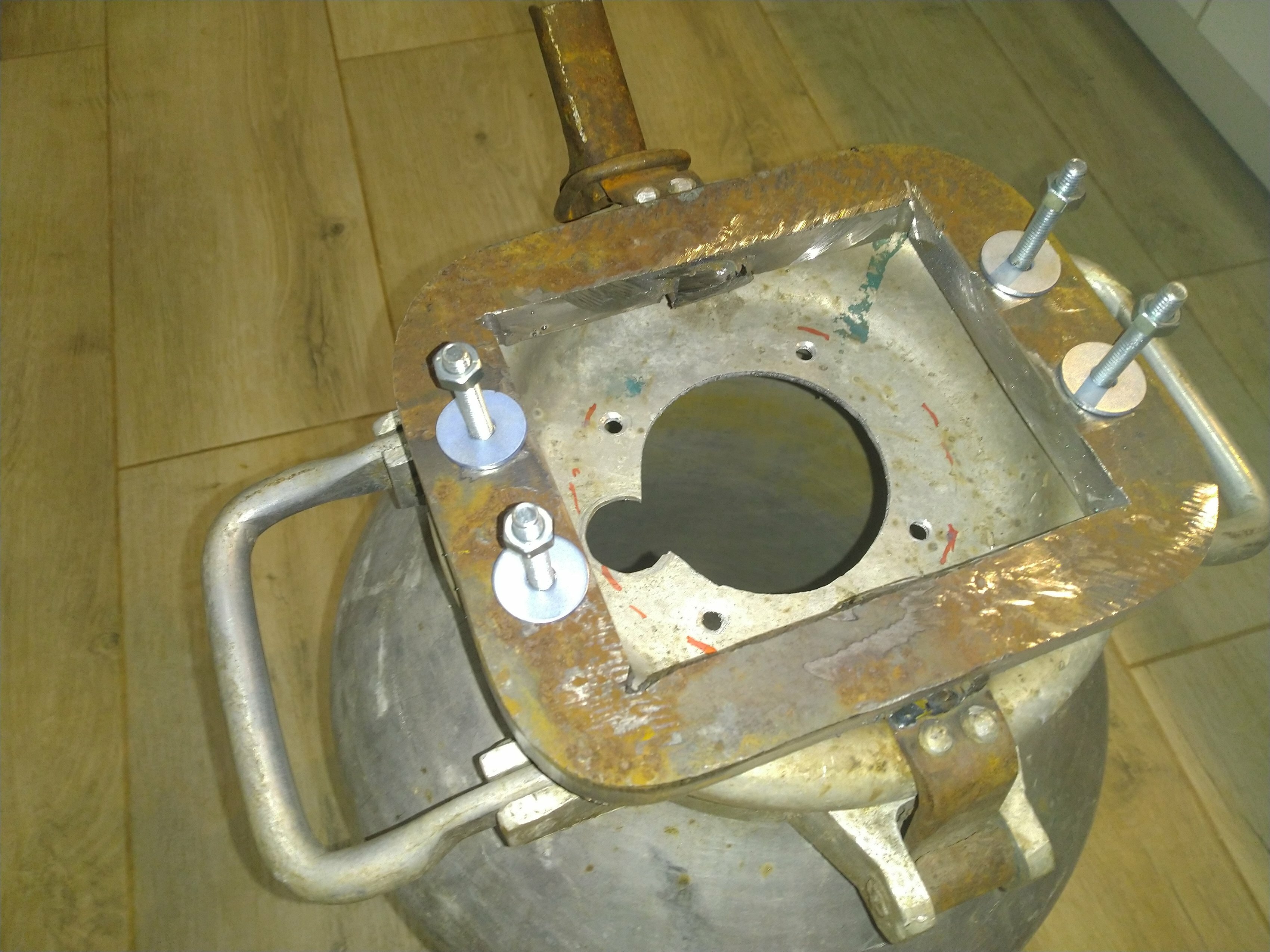

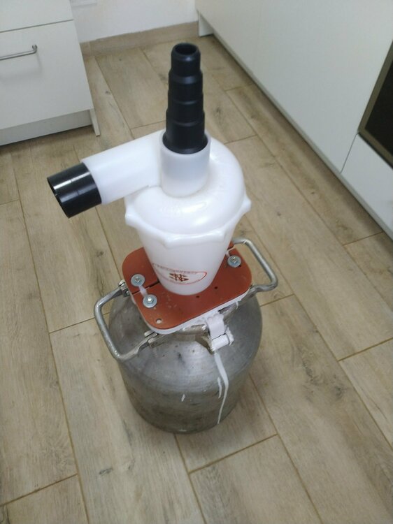

Privet Опубликовано 15 января Поделиться Опубликовано 15 января (изменено) Изменено 15 января пользователем Privet Ссылка на комментарий Поделиться на другие сайты Больше кнопок...
Dendnepr Опубликовано 16 января Поделиться Опубликовано 16 января Ничессе, конструкция Ссылка на комментарий Поделиться на другие сайты Больше кнопок...

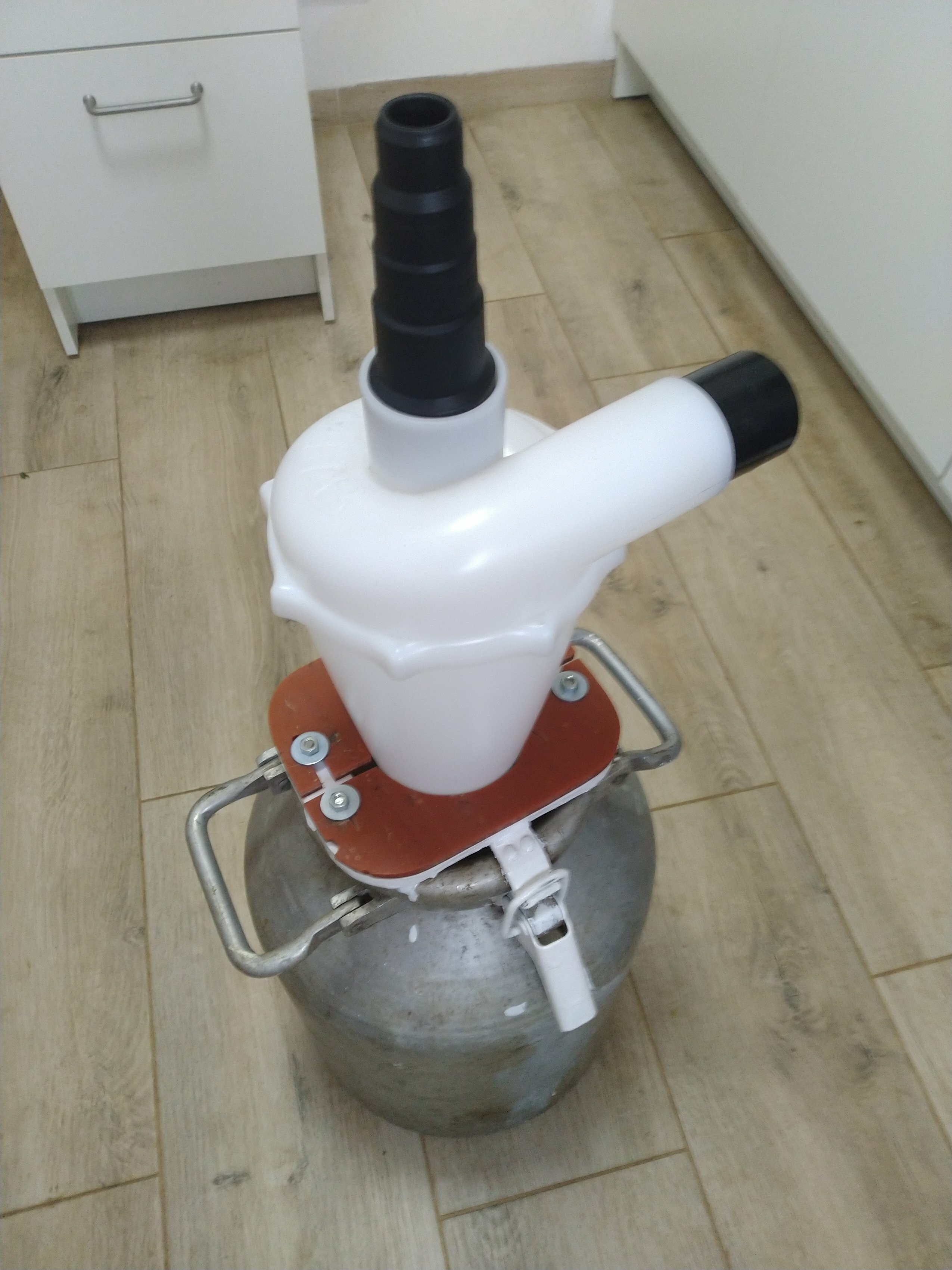

Privet Опубликовано 16 января Поделиться Опубликовано 16 января (изменено) 10 часов назад, Dendnepr сказал: Ничессе, конструкция Там лише зверху приварили квадратну пластину, яка лежить на алюмінієвій кришці. Можно було зробити з тонкішого металу - 6 мм. (зараз це 16 мм. ), і це було би, напевно, більш правильним рішенням - до того ж, якщо додатково використовувати пластину з текстолиту, яка добавить жорсткості конструкції та дозволить використовувати штатне кріплення для фіксації кришки. Але, такої пластини 6 мм. не знайшлося під рукою. Тому, робили з того що є - для мене це не принципово. Вага збільшилася грам на 200-300. Там лише зварне з'єднання . Болти (знизу нарівні з пластиною - прихвачені зварюванням) - це хочу приєднати зверху ще пластину з текстолиту, якою ще додатково зафіксувати китайський циклон, бо з інструментом ми особливо не бавимося, да і у бусі це перевозиться часто кинуте одне на одне. Міркую, якщо китайський циклон ще додатково не зафіксувати, то обламаємо пластикове кріплення у циклоні досить швидко. Сподіваюсь, що з пиловсмоктувачем на 2,2 квт., ця штука не буде мені виносити мозга... Незабаром будемо шліфувати бетоні колони. Изменено 16 января пользователем Privet 1 Ссылка на комментарий Поделиться на другие сайты Больше кнопок...
90BCO Опубликовано 16 января Поделиться Опубликовано 16 января 10 часов назад, Privet сказал: Там лише зверху приварили квадратну пластину.. Можно було зробити з тонкішого металу... Тому, робили з того що є... Там лише зварне з'єднання . Оце все ще б зафiксувати на чавуннiй кришцi каналiзацiйного люку - ото мiцна штука була б !💪 2 Ссылка на комментарий Поделиться на другие сайты Больше кнопок...
Privet Опубликовано 17 января Поделиться Опубликовано 17 января 13 часов назад, 90BCO сказал: чавуннiй кришцi каналiзацiйного люку Тоді вже точно - вкрадуть. 1 Ссылка на комментарий Поделиться на другие сайты Больше кнопок...

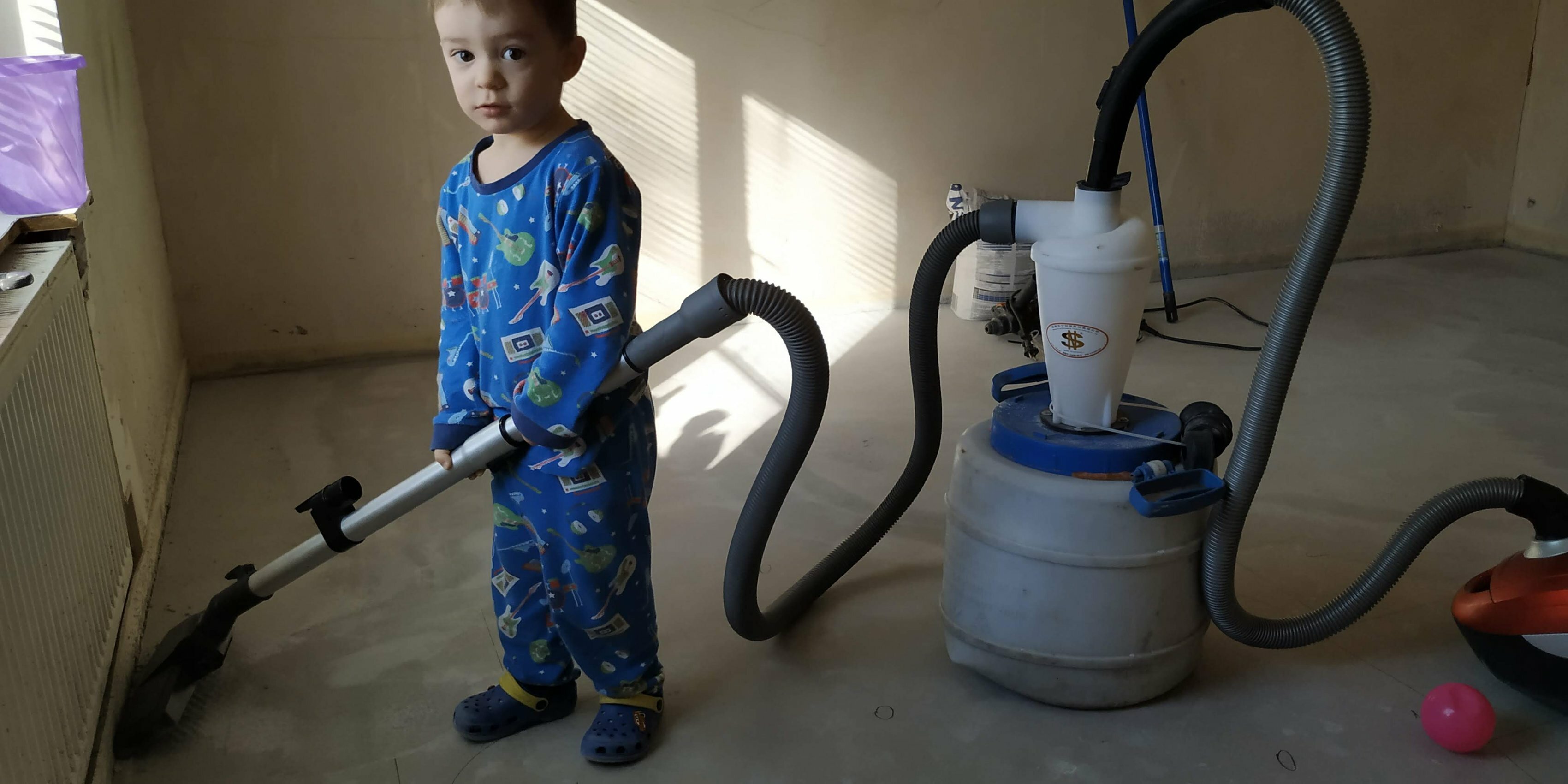

Enot123h Опубликовано 21 февраля Поделиться Опубликовано 21 февраля (изменено) Поворотных колесиков для мебели не хватает. Я к бочке снизу круглую фанеру прикрутил (боковину от катухи кабеля), а к фанере колесики. На фото ещё нет их. Резинки для подсоединения шлангов от канахи 50, подходят идеально и под разные диаметры шлангов есть. Вот мой циклон, подсобник готовит стяжку к грунтовке: Кстати, а кто видел где детские (2-5 лет) строительные перчатки купить? Детей жалко, кожа нежная, когда шлакоблок подают, за 2 часа мозоли натирают... Изменено 21 февраля пользователем Enot123h Ссылка на комментарий Поделиться на другие сайты Больше кнопок...
