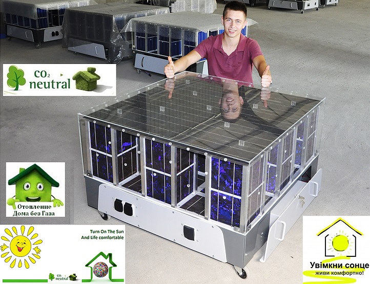

Что это за "чудо"?
Портативная Переносная Солнечная Электростанция
серии «МИНИ» 2.5 - 4.5 кВт
sunenergy-power.com/
Что это за "чудо"?
Похоже на развод. ТТХ нигде не нашел.
По виду коробка из оргстекла облепленная изнутри обычными фотоэлементами 6х6. Внизу наверное аккумулятор.

Не просто "Развод" а еще и полный бред!!! Какие 2.5-4.5 кВт?! Откуда?!:fool::lol: И это наверно кто то уже купил...:confused:
