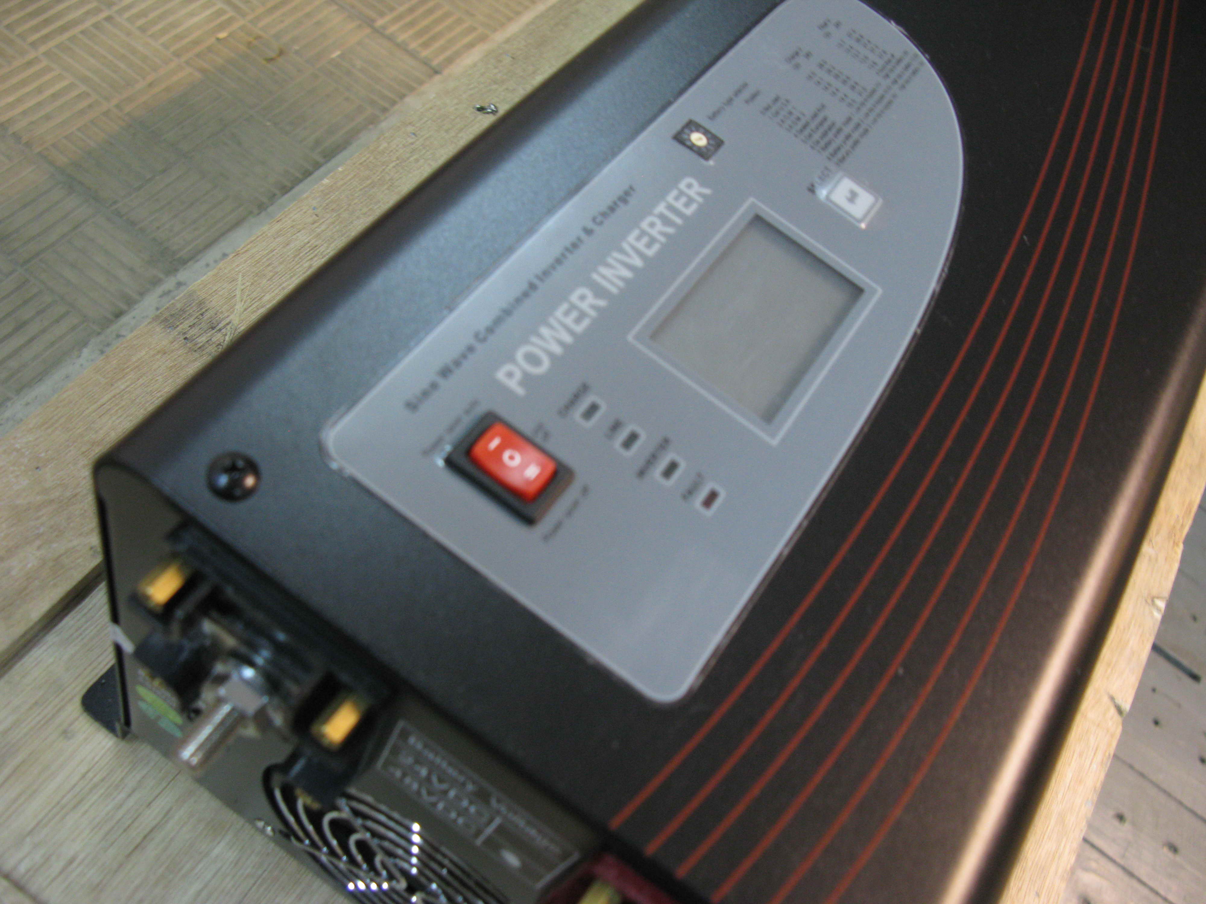

Установил ИБП с аккумуляторами в систему электропитания дома.
Вторым этапом буду устанавливать СБ.
Вопрос к специалистам такой:
Как более эффективно использовать СБ?
- Через зарядное к аккумуляторам,
- Через грид в сеть 220 дома?
Если использовать грид, то может ли он работать параллельно с ИБП с трансформаторным выходом (чистый синус)?
Как он себя поведет при автоматическом переходе на батарею?
Насколько я понимаю, там реле и в момент перехода с внешней сети на ИБП происходят разные переходные процессы или это не страшно?
ИБП такой:
Интересно, откуда такой инвертор, эта модель уже давно выпускается с переключателем зарядного тока - а на фото его нет. А вообще такие инверторы уже годами без проблем работают в паре с панелями/СК и все прекрасно себя чувствует. Причем не только с AGM/GEL, но и с качественными стартерными батареями. Очевидно у вас модель без режима приоритета батарей, так что при использовании солнца придется решать вопрос приоритета внешним устройством.
