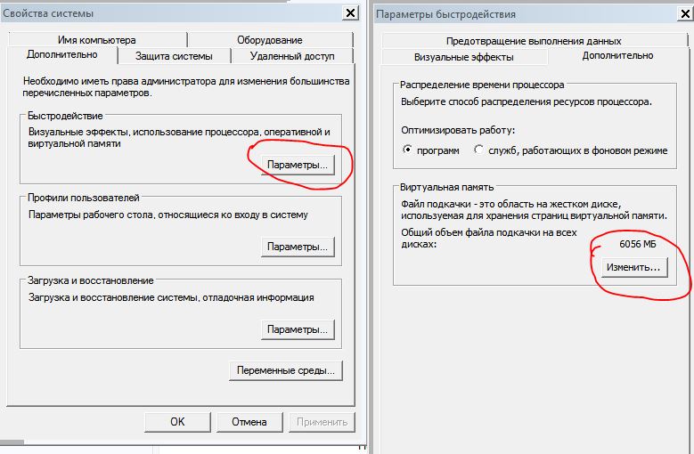

zerocool Опубліковано: 5 грудня 2016 Поділитись Опубліковано: 5 грудня 2016 Прибейте свап. Это раз. Для тех кто в танке - это что? И как сделать на пальцах? Думаю, да. Тем более, что прожорливость программ тоже очень сильно растёт.Именно по этому и решил увеличить ОЗУ... Добавлено через 56 секунд это больше ход маркетологов, ставится по само минимальному показателю. Я почему то думал, что это система сама высчитывает в зависимости от ресурсов ПК Посилання на коментар Поділитися на інших сайтах More sharing options...

serj2s Опубліковано: 5 грудня 2016 Поділитись Опубліковано: 5 грудня 2016 Для тех кто в танке - это что? И как сделать на пальцах? Панель управления\Все элементы панели управления\Система дополнительные параметры. ПС это что касается 7, думаю в 8 аналогично, нет под рукой. 1 Посилання на коментар Поділитися на інших сайтах More sharing options...
AndyAntonov Опубліковано: 5 грудня 2016 Поділитись Опубліковано: 5 грудня 2016 Для тех кто в танке - это что? И как сделать на пальцах? Файл подкачки. Правой кнопкой мыши на «Мой компьютер», выбрать «Свойства». Вкладка «Дополнительно», дальше «Быстродействие. Параметры», и менять в на вкладке «Дополнительно» — «Виртуальная память». Там можно задавать значения по каждому разделу отдельно. Для применения нужно перезагрузить комп. Так в ХП. В других — не знаю. Я почему то думал, что это система сама высчитывает в зависимости от ресурсов ПК Да, но ставит минимальный из всех измеренных (ЦП, видяха, память). 1 Посилання на коментар Поділитися на інших сайтах More sharing options...
zerocool Опубліковано: 5 грудня 2016 Поділитись Опубліковано: 5 грудня 2016 Как сделать понял и сколько ставить? мне на моём чувак всегда выделяет 5 Гиг Сейчас на рабочем у меня выделено 3838 Мб и всё летает Посилання на коментар Поділитися на інших сайтах More sharing options...
AndyAntonov Опубліковано: 5 грудня 2016 Поділитись Опубліковано: 5 грудня 2016 Как сделать понял и сколько ставить? Если будет 8ГБ ОЗУ — поставить свап 8МБ. Свапа, считай, не будет вовсе. Для большинства программ этого будет достаточно, и тормозов, связанных с копированием ОЗУ в свап — не будет. 1 Посилання на коментар Поділитися на інших сайтах More sharing options...
zerocool Опубліковано: 5 грудня 2016 Поділитись Опубліковано: 5 грудня 2016 Если будет 8ГБ ОЗУ — поставить свап 8МБ. т.е. Если ОЗУ 4-ре, ставим 4 мб, если 8-мь , то соответственно ... Посилання на коментар Поділитися на інших сайтах More sharing options...
AndyAntonov Опубліковано: 5 грудня 2016 Поділитись Опубліковано: 5 грудня 2016 (змінено) Нет. Если ОЗУ 4ГБ — их может не хватить, и 2-4ГБ свапа будет нужно выделить. Если ОЗУ 8ГБ — ещё несколько лет можно свап обнулять (8МБ — минимум, который даёт венда), что даст существенный выигрыш в работе системы. Змінено 5 грудня 2016 користувачем AndyAntonov ошибка Посилання на коментар Поділитися на інших сайтах More sharing options...
