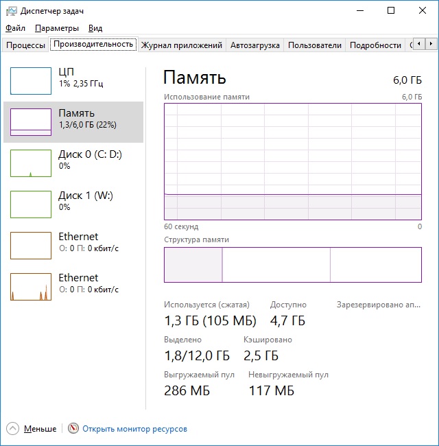

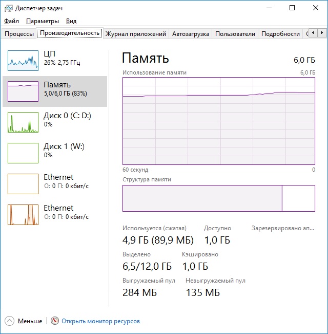

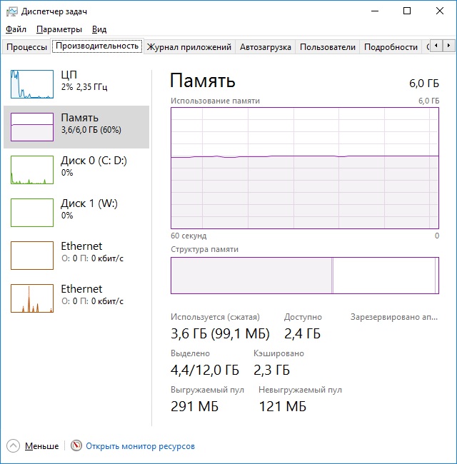

Если интересен "жор" Win10x64 - ниже скриншоты.
1 - в фоне только eset smart security 8.x
2 - запущен один крупный проект + десяток вкладок в хроме
3 - плюс второй проект и эмулятор
При этом никаких тормозов не наблюдается, об обычной офисной работе (офис, интернет, видео) - даже говорить не вижу смысла.

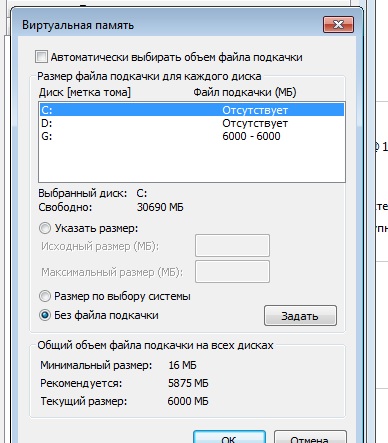

сейчас кеш у меня вот так (и на внутренней флешке под это дело зарезервировано 100 мб)
на работе - автоматически выбирать..
Поставил и себе "автоматически выбирать...", теперь не могу вернуть как было.
Или как было не надо?
Куда все пропали? :(
А что Вам еще сказать?
Все эти манипуляции с файлом подкачки и т.д. - как "мертвому припарка". Найдите толкового специалиста и пускай он Вам установит/настроит систему. Ноутбук у Вас более-менее свежий и проблем с производительностью быть не должно.
Его можно настроить как угодно, а я хочу чтобы было как правильно. Я не хочу чтобы он мне пропил распаянную "флешку" либо новый ССД, как писал AndyAntonov

Вполне может быть, я очень далёк от понимания это процесса.
Но вот хотя вы всё время говорите что файл подкачки совсем не причем, я вам скажу, что когда я поставил у себя на домашнем ноуте, как на рабочем ПК (определять автоматически и выбрал диск С), то тормоза вроде бы пропали. Пишу "вроде бы" потому, что я не так часто дома его врубаю. Мне и на работе хватает (почти по 10-ть часов) в экран втыкаю. А дома, только если на выходных работать приходится.
Еще раз - сколько у Вас сейчас оперативной памяти на ноутбуке?
А то все потуги вылечить тормоза, манипуляциями с файлом подкачки, очень похожи на лечение зубов через задний проход.
В своё время я радикально вылечил тормоза именно этим способом. Ограничение только одно — памяти надо с запасом. Причём тормоза возникли на новой машине, но со старым зоопарком программ и старыми же задачами.
