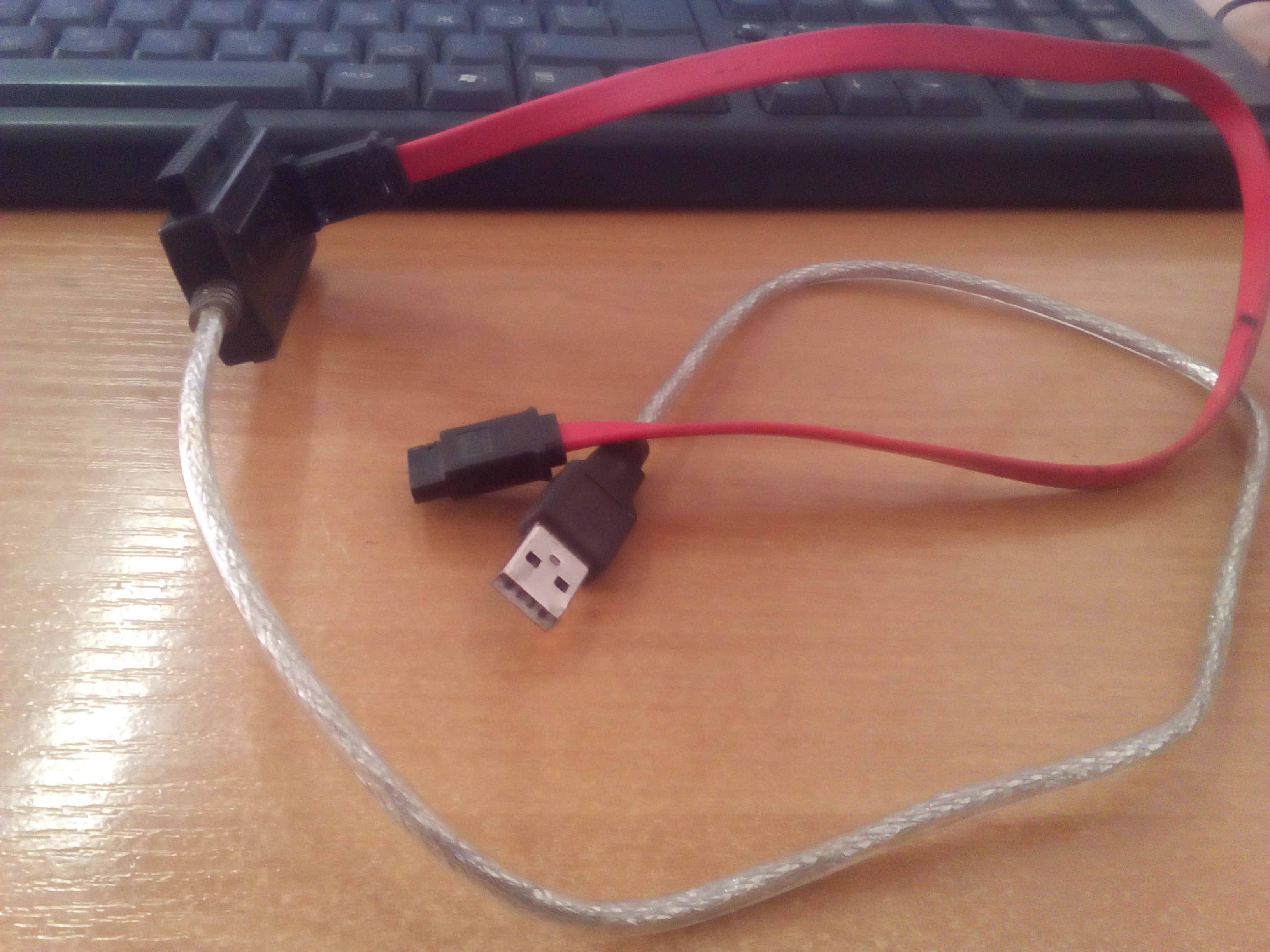

Ну, винт всегда можно легко снять и подключить к другому компу, надо только переходник купить гривен за 150.

серьезно? а я думала, там целая процедура, доступная только компьютерщикам.
Да с переходником на юсб хоть к телефону, правда переходник нужно с БП брать у меня его нет питание беру от ПК
Гм., САТА не ИДЕ, он в ноутах и ПК одинаковый. Винт можно просто всунуть внутрь ПК.
Ну у ТС сата, судя по возрасту.
