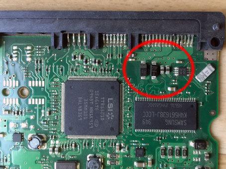

Dmitriy_S Опубліковано: 18 вересня 2017 Поділитись Опубліковано: 18 вересня 2017 Случай с belosnezka как раз тому подтверждение В случает вылета контроллера на ссд диске в большинстве случаем вылетают и микросхемы памяти, после чего информацию невозможно восстановить вообще. А в хдд проблем-то, снял сгоревший контроллер, перепаял на такой же рабочий епромку и получил рабочий винт со всей информацией. 1 Посилання на коментар Поділитися на інших сайтах More sharing options...
tischa Опубліковано: 19 вересня 2017 Поділитись Опубліковано: 19 вересня 2017 У меня тоже была проблема с внешним диском, пихнул в usb порт на работе в результате винт умер по питанию. В большинстве случаев если при подачи питания винт не вращается востановить работу реально, обычно неисправность кроется в одном из этих компонентов(обвёл кружком), в моем случае умер смд предохранитель. Диагностировать просто тестер на прозвонку все элементы должны звонится! Удачи в ремонтах hdd! 1 Посилання на коментар Поділитися на інших сайтах More sharing options...

belosnezka Опубліковано: 19 вересня 2017 Автор Поділитись Опубліковано: 19 вересня 2017 Расскажете потом что спасли и за сколько? Помнится в былые времена ценник на спасение инфы был немилосердным. Отчитаюсь. 3-10 дней. У меня на СтроимДоме дневник: что, как, где, куда, за сколько:D. Из слов мастера-реаниматолога:D: на диске есть поврежденные секторы... Ну я уже не стала спрашивать: поврежденные - это те, что не подлежат восстановлению или те, что проблемно, но подлежат. 1 Посилання на коментар Поділитися на інших сайтах More sharing options...
Dmitriy_S Опубліковано: 19 вересня 2017 Поділитись Опубліковано: 19 вересня 2017 Вчера отнесла свой трупик в Эпос. Мне там понравилось. Забрали на 10 минуток. Потом озвучили приблизительную сумму. Купила на Петровке съемный диск, завезла им. Забирать по звонку. Оплата по факту. Значит таки контроллер. Поврежденные секторы для инфы вроде фоток не особо страшны, если в разумных количествах, да и не факт, что они попадают на сохраненную информацию. Добавлено через 2 минуты Помнится в былые времена ценник на спасение инфы был немилосердным. Если инфа повреждена физически без возможности программного восстановления, то он и сейчас неслабый. 1 Посилання на коментар Поділитися на інших сайтах More sharing options...
belosnezka Опубліковано: 19 вересня 2017 Автор Поділитись Опубліковано: 19 вересня 2017 инфы вроде фоток 85% - доки, ворд. остальное - пдф, ну и фоток, аудио чуть в нагрузку. Добавлено через 2 минуты Значит таки контроллер. От чего он вышел из строя? вот мой главный вопрос. Когда покупала новый съемный диск, в Ситикоме расспрашивала продавца. Он мне сказал, что при таких раскладах он должен был работать 20 лет. Посилання на коментар Поділитися на інших сайтах More sharing options...
