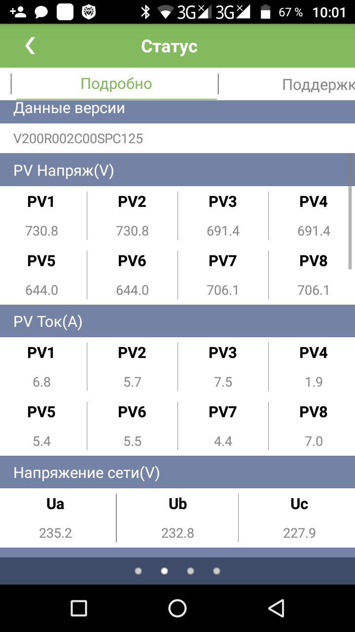

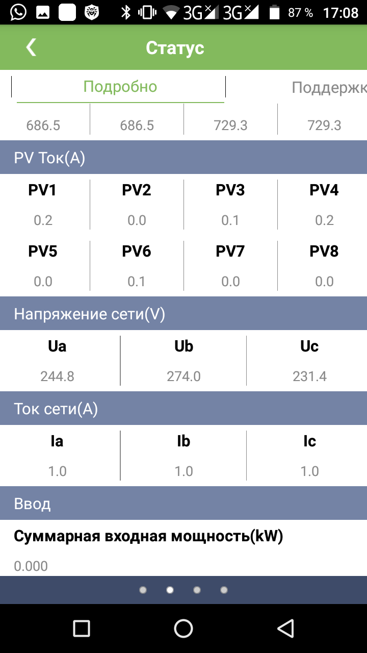

Мой конкретный случай по поводу высокого напряжения последнюю неделю были скачки до 275в, инвертор по 100 раз в день уходил в защиту. Собрались улицей и начали поочередно звонить в рес. В итоге они через 3 дня приехали, опустили трансформатор на с 240 в холостого до 220 в холостого. Вот уже вторую неделю инвертор ни разу в защиту не ушёл, больше 250 в сети не видел в час пик.
